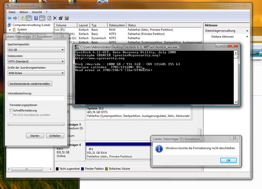

Edit: Bild angehängt, lasse gerade die Platte v. Testdisk analysieren.

Testdisk zeigt Lesefehler in Sektoren an.
Entweder liegt es am USB-Datenstrom der Festplatte (Usb-Hub mit eigener Stromversorgung probieren) oder die Festplatte hat Sektorfehler?
Bei Sektorfehler bitte die Meldung ausdrucken und umtauschen.
Wenn du einen USB2-Hub hast, kannst du auch mit hdtune die Festplatte scannen.
Sektorfehler werden rotz angezeigt.
Druck Meldungen wie kann nicht formatieren oder beschädigte Blöcke aus und zeige es deinen Händler.
Oftmals findest du auch Infos in der Ereignisanzeige bei System wie Disk.
Geben auch Hinweise und können für Garantie genutzt werden.
