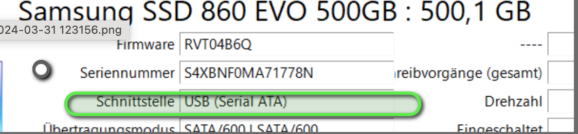

Erst mal danke für die Antworten. Ich habe natürlich eine neue M2 SSD 990 gekauft und dort das neue Win11 aufgespielt.
Auf meiner alten Evo 860 ist laut Recuva auch ein Win10 old drauf.
Habe mir cdi geladen und ausgeführt.
Im Anhang ein Foto.
Hat niemand ein externes SSD-Gehäuse in deinem Bekanntenkreis, dann könntest du die SSD über USB anschließen und dir die Ordner anschauen.
