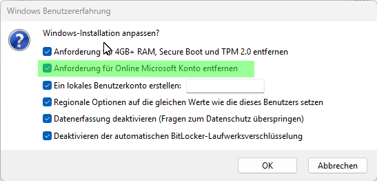

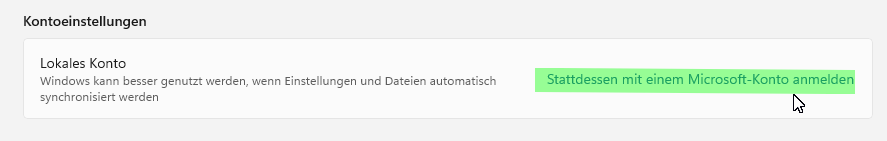

Microsoft versucht mit dem Setup einem zu zwingen, alles über den MS-Konto zu regeln. Das lässt sich mit der richtigen Einstellung mit Rufus umgehen und es lässt sich auch von einer Online Anmeldung auf eine Offline-Anmeldung umstellen.
In diesem Fall ist es umgekehrt, weil ich bereits eine Offline-Anmeldung nutze.

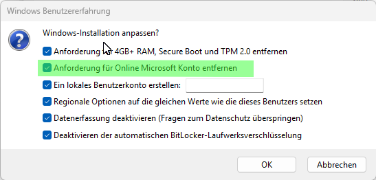

Das neu aufsetzen mit Rufus mit den Einstellungen, die ich mit aufgelistet habe, hat sogar per clean Install mit der neuen 24H2 Version funktioniert.
Wer kein Rufus mit diesen Einstellungen nutzt, wird ggf. ein Netzwerktreiber im Setup mit installieren und natürlich auch ein MS-Konto haben müssen. Zumindest funktioniert es zurzeit mit Rufus mit dieser Methode.

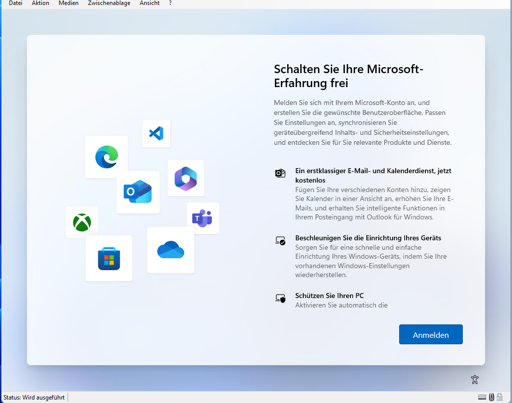

Also ich habe das Image vom Lenovo IdeaPad vom November 2023 in der VM gestartet. Da kommt dann das:

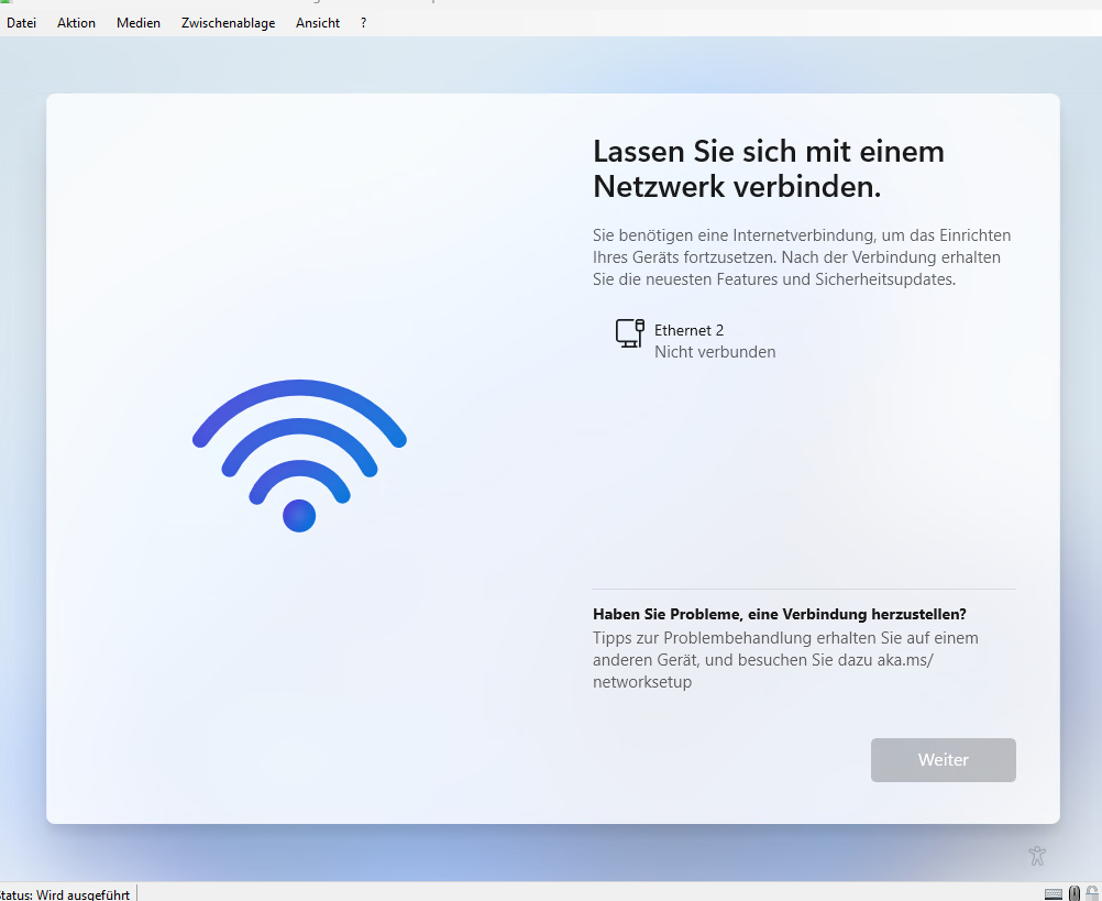

Ich halte es für extrem unwahrscheinlich, dass der TE keinen MS-Account verwendet hat. Ich teste nochmal mit aktiviertem Netzwerk, schicke gleich noch den Screenshot dazu.

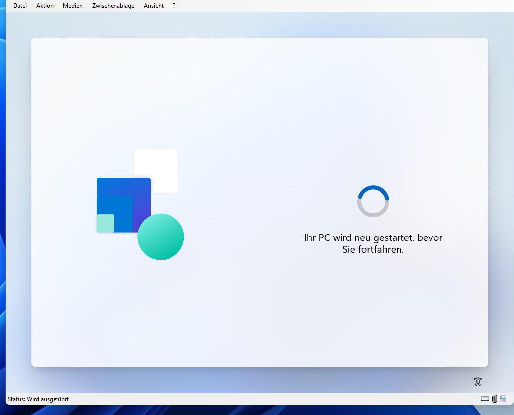

Erst mal kommen Aktualisierungen :-)
Nach Eingabe eines Rechnernamens noch ein Neustart, ist echt eine gute Nutzererfahrung.
Und dann kommt das:
Und klar, man kann danach immer noch ein lokales Konto einrichten.

Macht das mal mit Rufus und den Einstellungen, die ich mit eingestellt habe.
Da kannst sogar schon dein Benutzername mit einrichten lassen.
Windows als ISO herunterladen und dann mit Rufus auf den Stick ziehen.
genau DARUM geht es hier doch die ganze Zeit...
"jeder" weiß, dass man das mit "Tricks" umgehen kann, nur können eben nicht alle die Auswirkungen solcher Tricks abschätzen, z.B. dass sie dann selber den Bitlocker Key sichern müssen und ihnen nicht Microsoft (das sie ausgetrickst haben) diese "Arbeit" abnimmt.
genau DAS sollte man eben nicht machen, wenn man nicht genau weiß warum.
