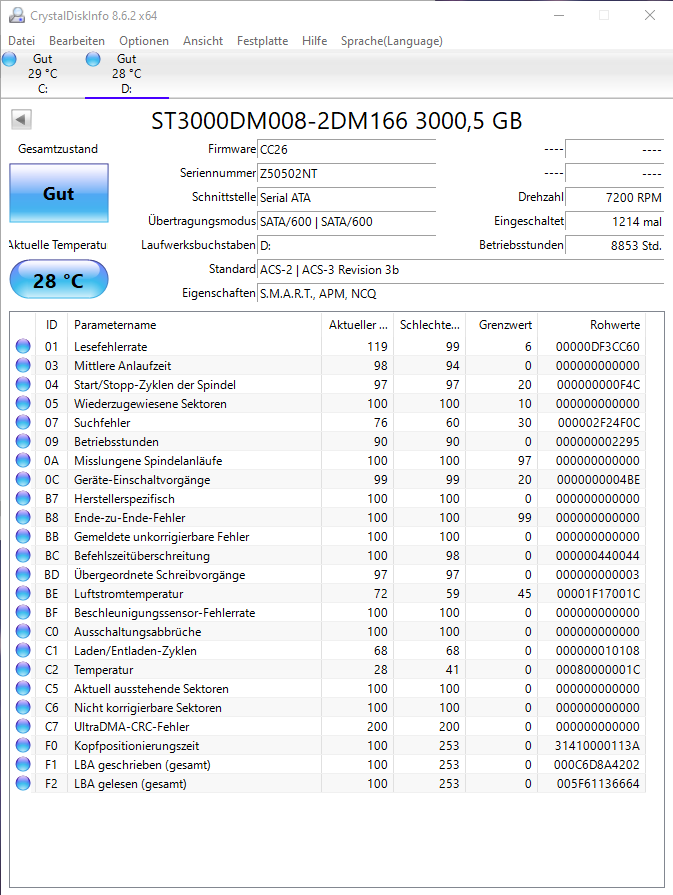

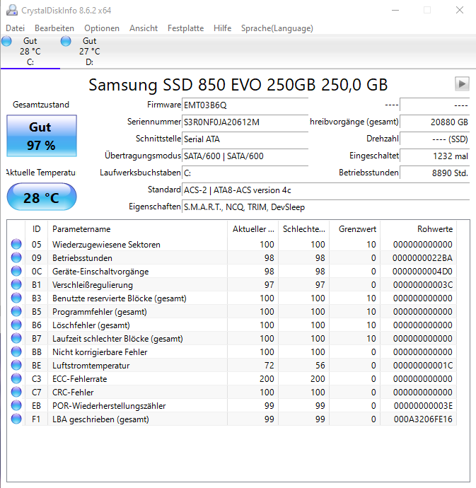

Dann mal bitte paar Screenshots von CrystalDiskInfo, wo man alle Werte sieht.
Ohne GPU kannst du auch Mal testen.
Ich vermute sehr stark die Festplatte. Dieses Problem habe ich beim Sterben einer Festplatte schon häufiger erlebt. Ein DVD/Blu-Ray Laufwerk hast du nicht auch noch? Mit Crystaldisk Info mal auswerten lassen ggf. einen Screenshot hier posten.
Gruß Andy
Doch, ein DVD-Laufwerk besitze ich noch. Im Anhang die Auswertung. Das BIOS-Update mache ich jetzt. Wenn alles nichts bringt versuche ich die RAM-Riegel umzustecken.
