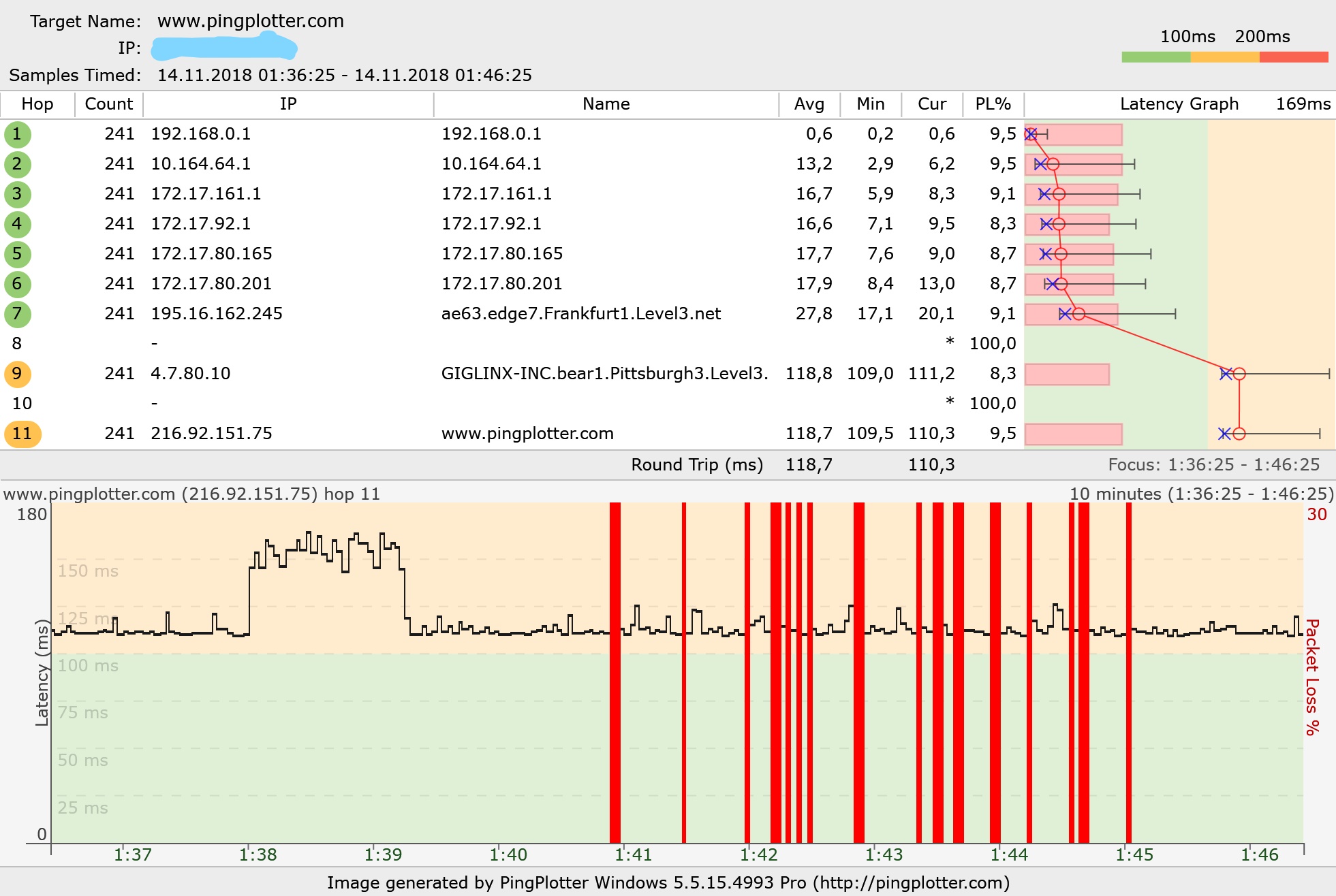

mit Pingplotter kannst das ganze mal länger aufzeichnen

Inkedwww.pingplotter.com_LI.jpg so sieht es aus, sobald ich anfange, dass Netzwerk minimal zu belasten.
Da du bereits beim ersten Hop Paketverluste hast, ist dein Provider nicht das Problem. Das Problem ist an deinem PC, dem Kabel oder dem Router zu suchen. Möglicherweise ist der integrierte Switch des Routers in Eimer, oder die Netzwerkkarte oder der Treiber. Und nicht immer heißt bei Netzwerkkarten, dass ein aktueller Treiber der bessere ist. Mache also mal ne Treiberupdate und wenn das nicht hilft auch Mal ein Downgrade, teste mal auch einen anderen Router. Du kannst auch Mal den TCP/IP Stack von Windows redeten, wie das geht findest du bei Google.

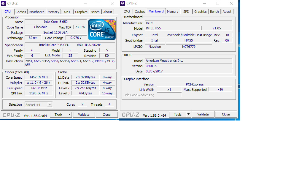

Gesamte PC-Hardware, spez. Board, BIOS-Version, Versionsnr. des Chipsatztreibers, Versions-Nr. des LAN-Chips.

Pingplotter ist kein Tool was du kennst?!? Vergiss Provider in den der Fehlerursache. Juckt absolut nicht. Fehler entsteht in der Wohnungen. Sieht man eindeutig!
Abgesehen davon, wahrscheinlich ein Kabelbetreiber, da nur private IPs genutzt werden bis Frankfurt (sieht nach DE-CIX?) aus.

HardwarePC.pngBei meiner BIOS Version steht "080015" Versionsnummer des Chipsatztreibers "9.1.9.1006" Versionsnummer des LAN Chips "10.30.815.2018"
Die Versonsnummern habe ich meinem Treiberprogramm "DriverToolKit" entnommen"
