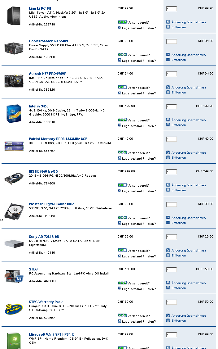

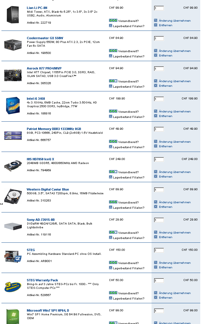

Ich habe die neue Offerte von STEG erhalten. Habe neu eine RD 7850 drin sowie ein günstigeres Gehäuse + ein 550W Power Supply. Zusammenbau + Garantie ist auch drin sowie Windows 7 Betriebssystem.
Was meint ihr?

die habens ein bisschen mit den Coolermaster Netzteilen was?
Aber egal - die Zusammenstellung ist zwar nicht der Oberhammer aber wird seinen Zweck erfüllen. Wenn noch Geld übrig ist würde ich noch auf eine SSD (Crucial m4 oder Samsung 830, 64 GB oder besser 128 GB) reinpacken und die sollen Windows dann da drauf installieren (sofern Du das nicht gleich besser selbermachst). Das wird dein System noch erheblich beschleunigen was die Reaktionszeit betrifft.
Da ist kein CPU Kühler dabei nur der Geboxte. Die Zusammenstellung von sheldon ist besser. Du kannst ja noch das Servicepack für 50 SFr. dazunehmen, wobei der Verkäufer leider nicht genau definiert, was das Warranty-Pack Bring-In umfasst. Schaden wird's aber nicht.
@Lawnmower: Steg hat nur Netzteile von Coolermaster, Corsair, FSP, Superflower, LC Power ... was willst Du also nehmen ausser dem Coolermaster??
In der Zwischenzeit ist auch der i5-3550 für 209.- zu haben, also 10.- mehr als der 3450. Wenn Du auch noch übertakten willst, würde ich sogar den i5-3570k für 239.- nehmen.
Der RAM ist immer noch 1333 statt 1600.
Netzteil: Wieso das GX550 für 89.- statt das GX500Lite für 59.-?
Grafikkarte: Die HIS wird wohl einiges lauter sein als die Asus oder die Sapphire. Wenn Dir Lautstärke nicht wichtig ist, nimm die HIS, ansonsten würde ich die 30.- mehr für die leise Asus/Sapphire aufwerfen..
CPU-Kühler fehlt noch. Falls Du nicht übertakten willst und Lautstärke egal ist, gehts natürlich schon mit dem Boxed. Der ist einigermassen leise, hat aber keinerlei Reserven.
Die Garantieerweiterung auf 3 Jahre würde ich persönlich sein lassen. Die meisten Komponenten haben sowieso 2 Jahre, und sollten sie im 3. Jahr kaputt gehen, sind sie eh schon veraltet und Du rüstest besser gleich auf.
nicht bei Steg bestellen und schon gar nicht zusammenbauen lassen wäre mal ein guter Anfang :D
Habe das einmal gemacht für ein Kollege - das ist totaler Mist. Man darf z.B. danach als Kunde nicht das Gehäuse öffnen (also auch keine Grafikkarte einbauen) weil das versiegelt ist und wenn Siegel kaputt dann kannst dieses Warrany Pack da gleich in die Tonne werfen (weiss aber nicht ob das noch heute da so gemacht wird).
Aber im Endeffekt wird das eh keine Rolle spielen - ob jetzt das 1333 oder 1600 RAM drin merkt der TE eh nicht (und zeugt vor der Kompetenz bei Steg). Dito Netzteil - es wird funktionieren - keine Frage, ebenso die Grafikkarte und die CPU - mehr will man sowiso nicht wenn man bei Steg was als Komplett System zusammenbauen lässt.

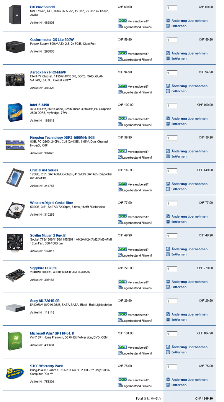

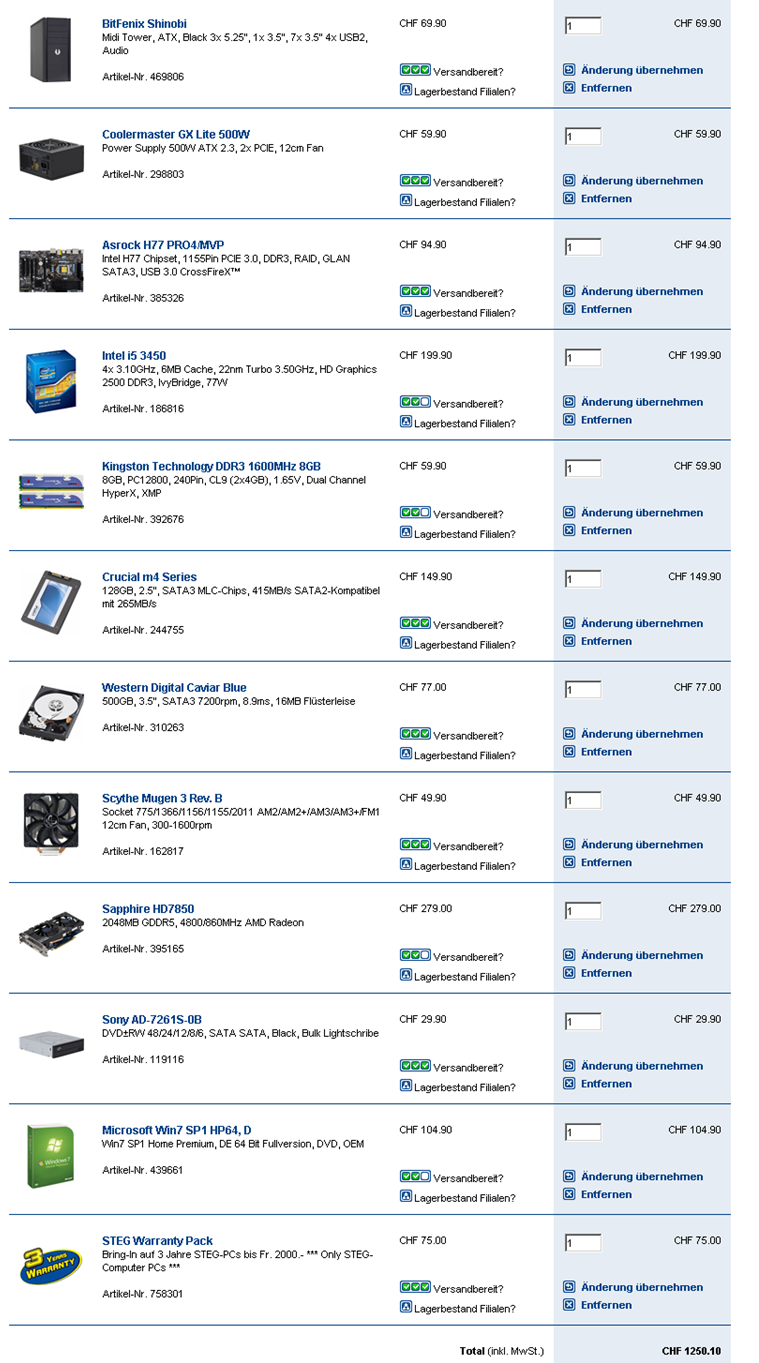

Habe jetzt neue Anpassungen, was meint ihr jetzt? Das Betriebssystem ist das richtige mit 64Bit oder was nehme ich dort?
Garantie werde ich weglassen. ;)
Gruss und danke

Iu, isch guet giul. Du hesch iz abr ds waranty pack u nid ds fuer's zämesetze. Vo mir us gshe chasch bstellä.
Juppiiie für mich steht demnach die Zusammenstellung! Vielen Dank an euch alle, Bestellung geht gleich raus :)
Liebe Grüsse
deutlich besser, nach dem Kauf kontrollieren ob Steg so intelligent war Windows auf der m4 zu installieren.
