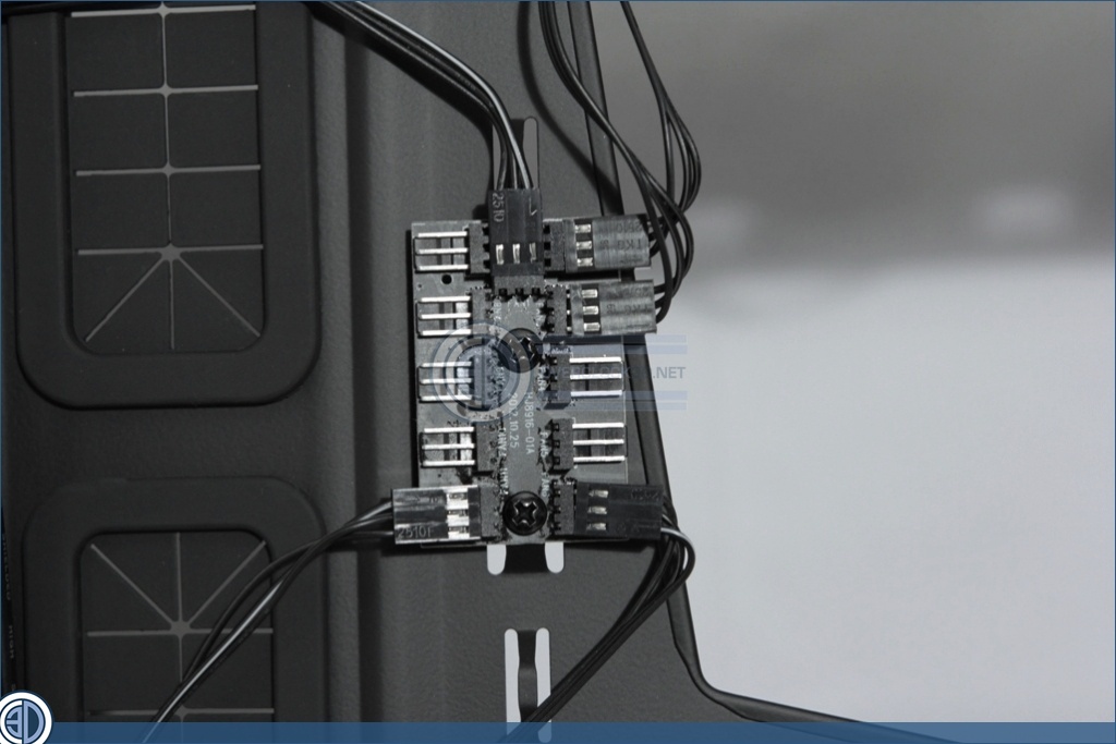

Das Gehäuse hat eine 3-Stufige Lüftersteuerung:
Aber ich würde gerne alle Lüfter mit dem Mainboard steuern.
Geht das?

Also kann ein 3-Pin Lüfter problemlos an den 4-pin connectoren vom Mainboard gesteuert werden?
Ein 3 Pin Lüfter wird auf einen 4 Pin Anschluss ohne probleme funktionieren, nur wird dieser leider mit 100% Leistung laufen. Das liegt daran, das auf einen solchen Anschluss immer 12V Spannung anliegen.
Solltest du aber per Bios die einzelen Anschlusse von PWM auf Voltage umstellen können, kannst du natürlich jeden 3 Pin Lüfter auf einen 4 Pin regeln können.
Sonst wenn du natürlich 3 Pin Lüfter hast und dein Mainboard nur 4 Pin hast die du über Voltage nicht steuern kannst, würde ich die 3 Stufen Steuerung von Gehäuse nutzen.

Du weißst schon das einige Mainboards von PWM auf Voltage Steuerung umstellen können oder ?
Damit kannst du dann auch einen 3 Pin Lüfter auf einen 4 Pin Anschluss steuern. Vielleicht nicht so schön und elegant wie mit einer vollwertigen PWM Steuerung, aber der Lüfter läuft halt nicht mit 12V dauerhaft.
@Art
Laut Manuel sind mindestens zwei Anschlusse (CPU_FAN und CPU_OP) in der lage von PWM auf Voltage umstellbar.Aber wenn du das genau wissen willst, würde ich einfach mal den Support von Asus anschreiben. Die können dir das direkt und auch zu 100%iger Sicherheit sagen welche Anschlüsse und wie viele sich so umstellen lassen.
Sry das ich dir leider da nicht wirklich weiterhelfen könnte
@Deutoholiker,
recht hast du. Laut Beschreibung von Asus geht das bei allen Gehäuselüfteranschlüssen auf diesem Mainboard, also 3 oder 4 pin. Bei meinem Asus-Board Z77 funktioniert das ebenfalls so. Die Spannungssteuerung ist sogar sehr fein dosierbar. Überhaupt ist das Programm FanXpert sehr gut. Da kann man jede externe Lüftersteuerung dagegen vergessen.
