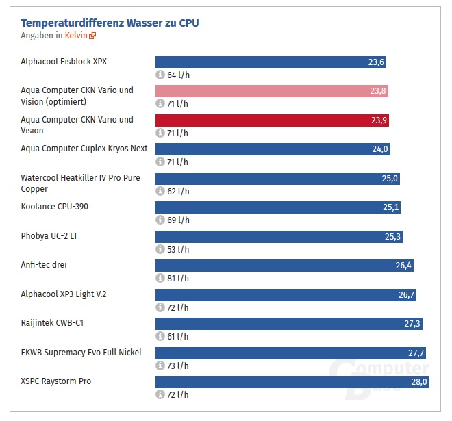

@Duke711:

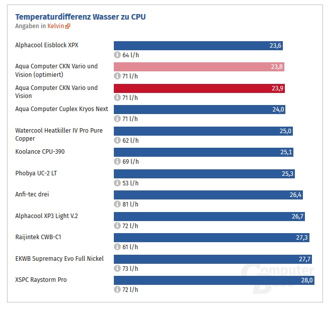

Was ich gerne hätte ist sowas, wie CB bei den Kühler Tests liefert:
In diesem Fall ist die Pumpe auf 40% die Konstante, was für mich mehr Sinn ergibt, als der Durchfluss...
Wenn der Durchfluss die Konstante ist, lasse ich den Widerstand vom Radiator ja komplett weg... Im schlimmsten Fall brauche ich aber 2 Pumpen, um auf denselben Durchfluss zu kommen.
@MonteSuma
Mir ist deine Aussage bewusst. Aber dieser CB Test ist unseriös, da man die Ergebnisse nicht auf andere System übernehmen kann, da diese von der verwendeten Pumpe abhängig sind. Aber die Pumpe steht ja gar nicht Testfokus, sondern die Kühler.
Für mich ist der Test keineswegs unseriös... Für mich ist deutlich klarer, welchen Einfluss der Kühler (CB hat leider keine Radiator Tests) auf meinen Durchfluss hat.
Wahrscheinlich fehlt mir einfach die Kenntniss, wie ich die PSI-Werte aus dem Roundup auf eine Pumpe übertrage...
Ansonsten verstehe ich euch nicht...

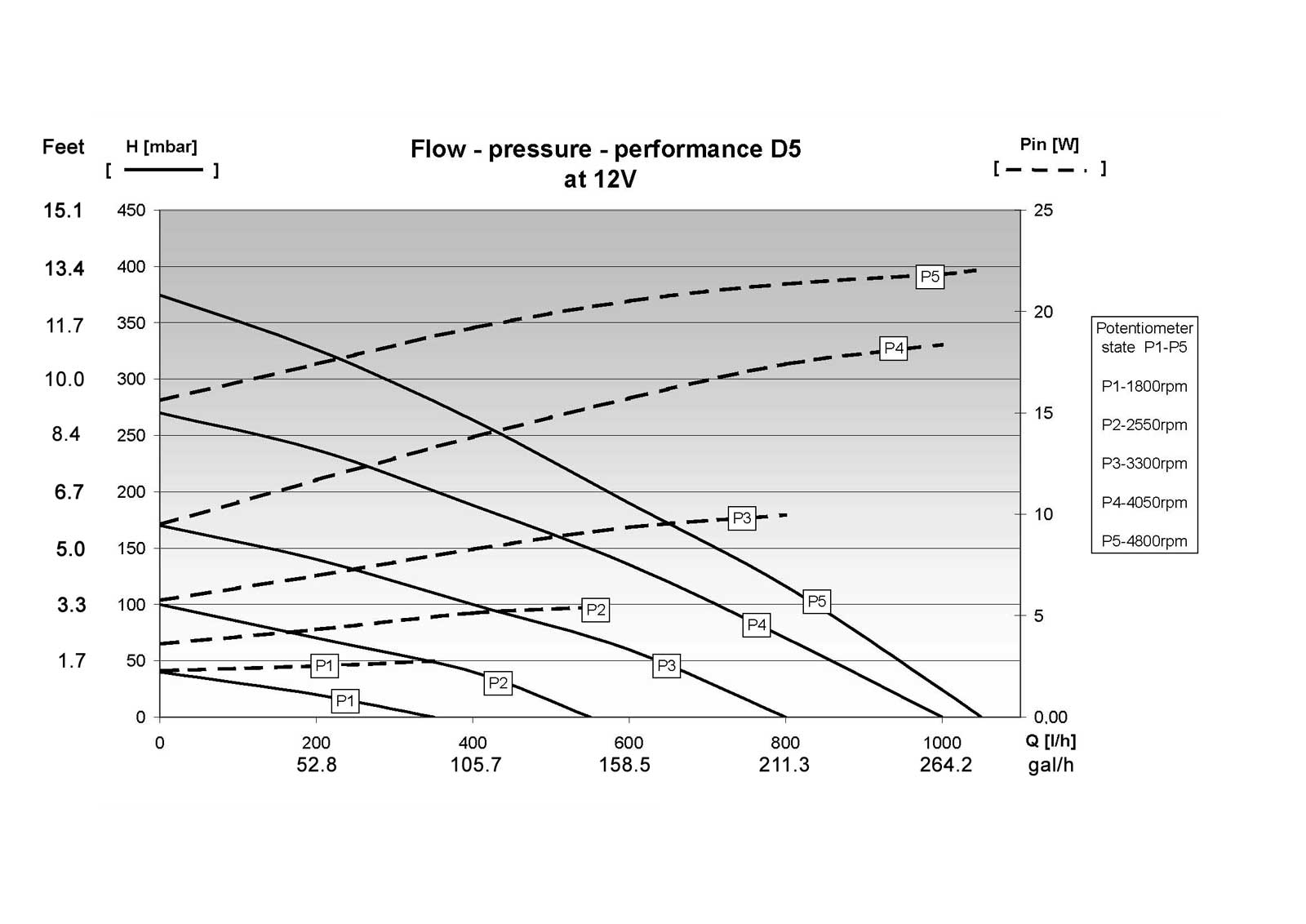

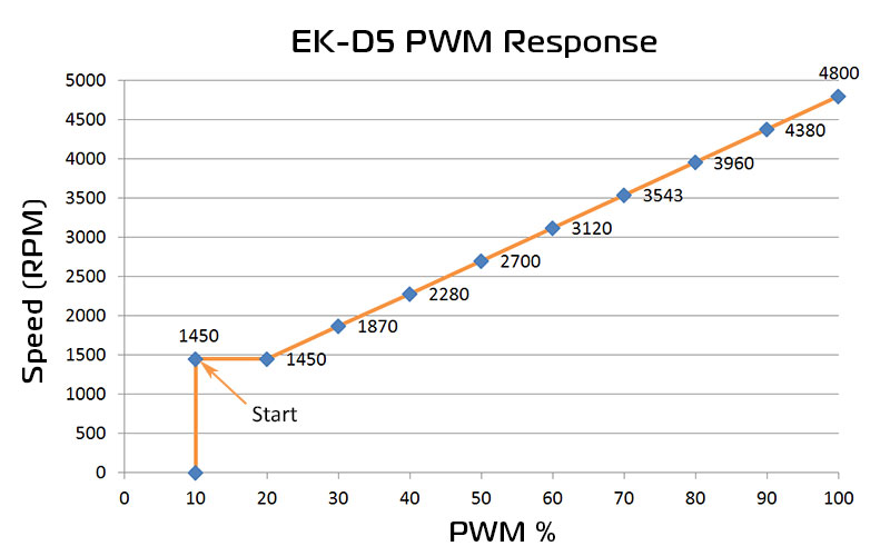

Okay ich bin einen Schritt weiter:
eine D5 von EKWB hat einen maximalen Druck von 400 mbar.
Wenn ich die PSI aus dem Roundup nehme, und die Differenz zwischen ST30 360 und GTS360 beträgt 0,32 PSI, umgerechnet in mbar sind das 22 mbar... bei 3 Kühlern wäre das schon 66 mbar.
Jetzt kann ich mir anhand der Kurve von EKWB ausrechnen, wie viel Durchfluss mich die 66mbar bei 100% kosten, aber keiner will seine Pumpe bei 100% laufen lassen...
Oder gibt es Kennlinien für die einzelnen PWM-Stufen?

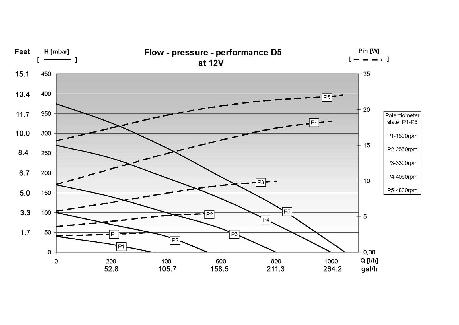

Ich finde nur sowas:
Das hilft mir aber nicht.... Hätte ich jetzt noch eine dritte Grafik mit dem Durchfluss/Druck in Abhängigkeit zur RPM, könnte ich mir das ausrechnen...
Aber so, kp...
Edit:

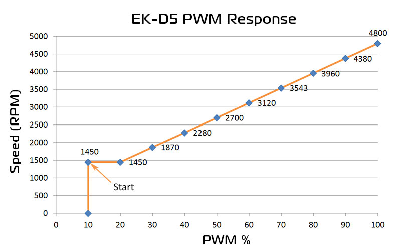

hab sowas gefunden:
Stufe 3 entspricht ungefähr 65% PWM bei einer EKWB D5
Damit ich bei 3300RPM mindestens 50 l/h habe, darf ich einen maximalen Druck von ca. 170 mbar aufbauen...
Wenn mir die 3 Kühler (GTS 360) schon 86 mbar davon rauben, bleiben noch 84 mbar für GPU-Kühler, CPU-Kühler und Verschlauchung...
Eine D5 auf Stufe 3 hat somit über 350 l/h weniger, bei 86mbar....
3x Alphacool hingegen würden nur 20mbar verbrauchen... was ungefähr 100 l/h ausmacht...
