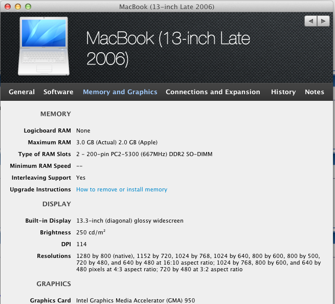

Mactracker sagt:
Maximum RAM 3.0 GB (Actual) 2.0 GB (Apple)

Ok, danke für die Antworten... der Mactracker müsste weiterhelfen^^
Eins der letzten schwarzen? Ich glaube du meinst eins der ersten schwarzen, oder? Das Late 2006 (November oder so) war, glaube ich, das erste Macbook mit Core 2 Duo, was ich auch besaß, und es unterstützte leider nicht die vollen 4GB, wie metzgore schon sagte. Erst danach fingen sie an vollständig auf echte 64bit Adressspace zu switchen. Ich würde mal bei ebay, apfeltalk oder dsp-memory gucken, welchen RAM Riegel man genau kaufen muss.
