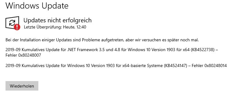

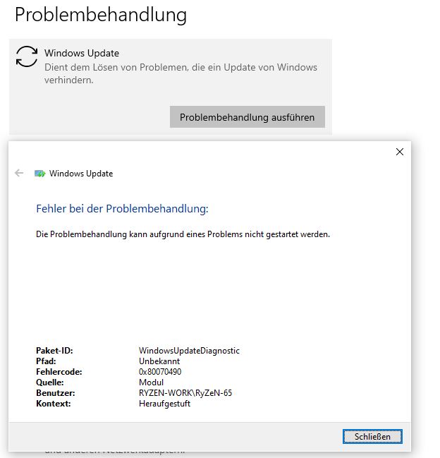

ich habe seit gestern folgende Probleme (siehe Bilder). Habe den Dienst beendet und den Inhalt von Software Distribution gelöscht. Funktioniert immer noch nicht. Problembehandlung selber funktioniert auch nicht. Mein System:

Defekte Systemdateien, ein störender Fremddienst oder ein defekter Komponentenstore.
Also die Nicht MS Dienste abschalten. Sollte das nichts bringen Sfc /Scannow ausführen, wenn das auch nichts bringt, mit Dism /Online /Cleanup-Image /RestoreHealth den Komponentenstore reparieren lassen.

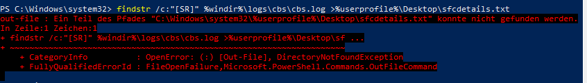

Hallo areiland,
kannst Du mir vielleicht sagen wie ich ein Ergenis bekomme mit diser Zeile die Du mir genannt hast:
findstr /c:"[SR]" %windir%\logs\cbs\cbs.log >%userprofile%\Desktop\sfcdetails.txt
Ich bekomme da nur eine Fehlermeldung:
habe versucht da meinen Usernamen ein zusetzen aber das gleiche. Was mache ich falsch?

Eingabeaufforderung (Cmd.exe) - nicht Powershell! Und schon gehts mit der genannten Befehlszeile. In der Powershell wäre die Zeile auf: findstr /c:"[SR]" $env:windir\logs\cbs\cbs.log >$env:userprofile\Desktop\sfcdetails.txt abzuwandeln, weil die Powershell mit den meisten Kommandos für Cmd nichts anfangen kann. Alternativ kann man sich auch eine Verknüpfung mit der Befehlszeile: cmd /c findstr /c:"[SR]" %windir%\logs\cbs\cbs.log >%userprofile%\Desktop\sfcdetails.txt erstellen, dann gehts mit einem Doppelklick.
