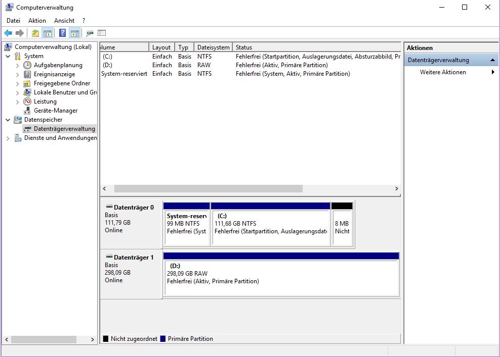

Folgendes finde ich in der Datenträgerverwaltung:
Die 298,09 GR RAW ist meine 2TB SSD und DAtenträger 0 ist die von meinem freund an dessen Rechner ich auch grad sitze und meine SSD (Datenträger 1) angeschlossen ist
Wenn ich versuche meine SSD zu öffnen werde ich aufgefordert diese erst zu formatieren was ich natürlich nicht möchte :)

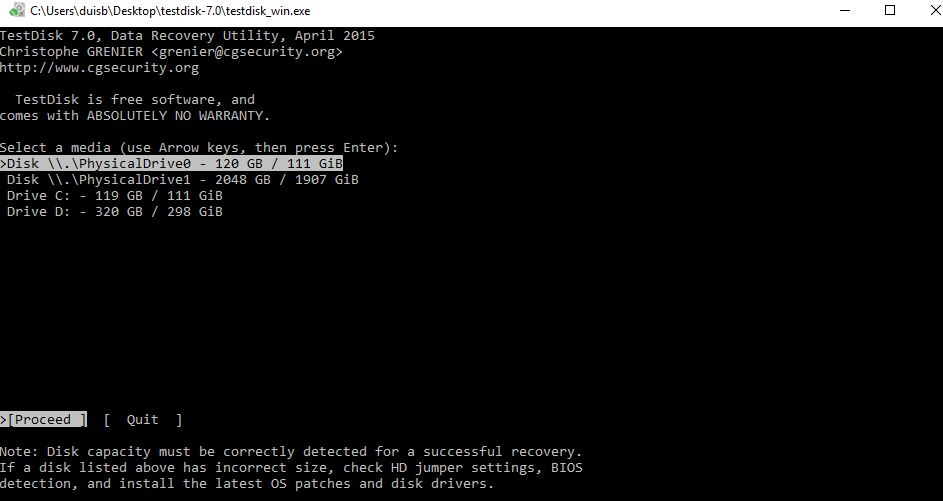

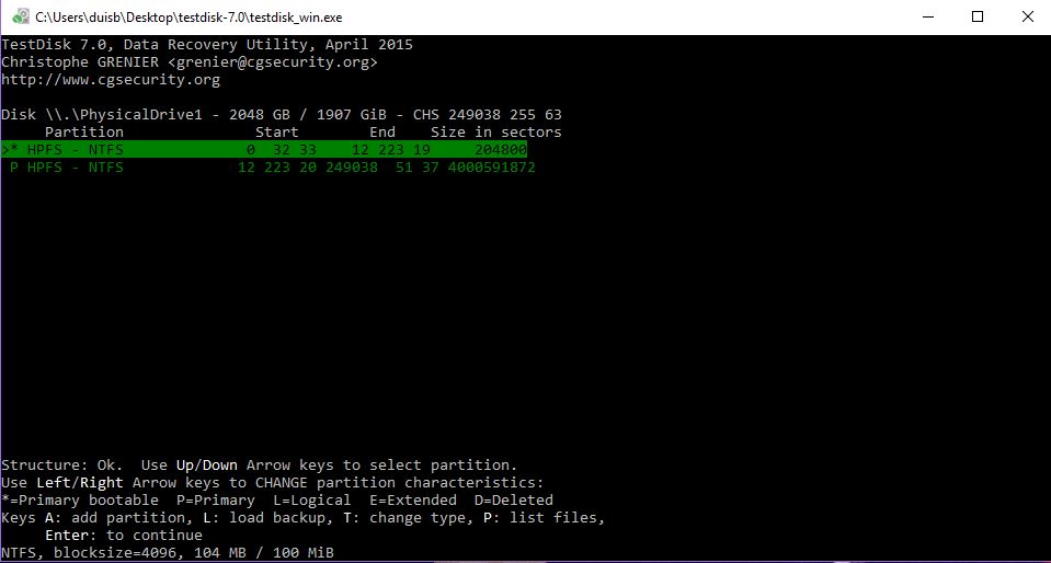

okay ich glaub ich hab es auch gefunden:
Was habe ich gemacht?
Ich habe zunächst meine SSD ausgewählt, dann hat er mir gleich intel windows vorgeschlagen und dort habe ich die analyse laufen lassen.
nun bin ich hier und sehe einmal das komplette Volumen als Primär und eine 100mb system patition?!
Beide sind NTFS
Bleibt das große Volumen als primär oder muss ich die 100 mb als primär setzten ?
Das scheint ganz gut auszusehen. Hat sich in der Datenträgerverwaltung schon was verändert?

Folgende Datenträger sehe ich im "Hauptmenue" welche soll ich jetzt genau auswählen?
C= Die SSD von meinem Freun (sitze an seinem PC und hab meine SSD hier angeschlossen)
D= Meine SSD mit den Daten die ich Drauch habe (Ca. 300 gb) an die ich leidern icht komme
Physical drive0= Komplette SSD von meinem freund (PC an dem ich grad sitze)
Physical drive1= Meine SSD
