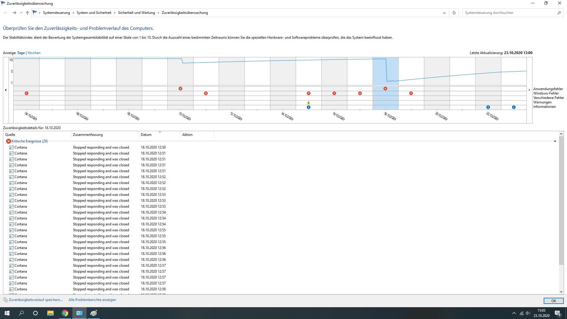

Übrigens wurde die Frage immernoch nicht beantwortet aus Beitrag #3
Schau da ruhig Mal rein in den Zuverlässigkeitsverlauf, was dieser zu vermelden hat.

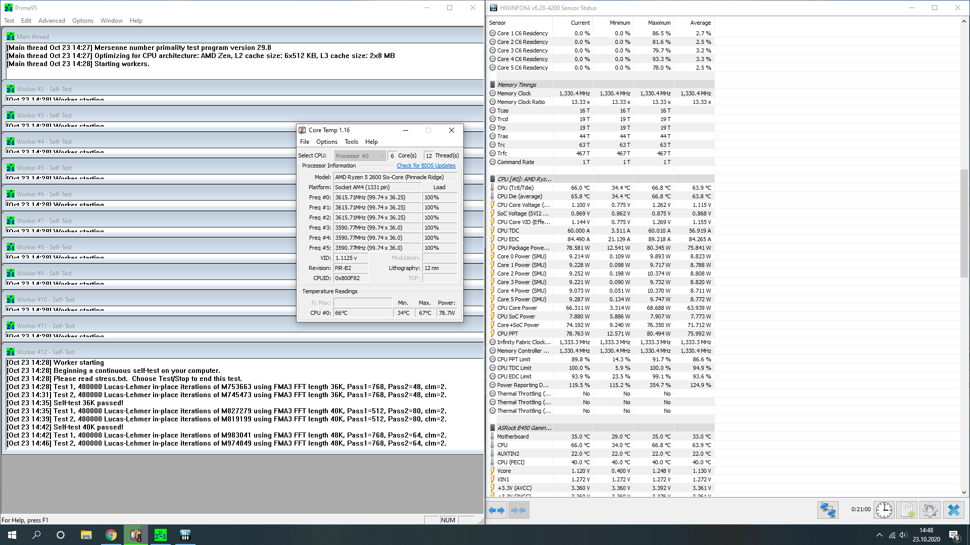

also habe prime wegen der temps mal 20 minuten laufen lassen mit small fft oder so
memtest muss ich leider abbrechen weil ich die zeit für die 4 runs nicht habe. aber 2 hat er gemacht ohne probleme.

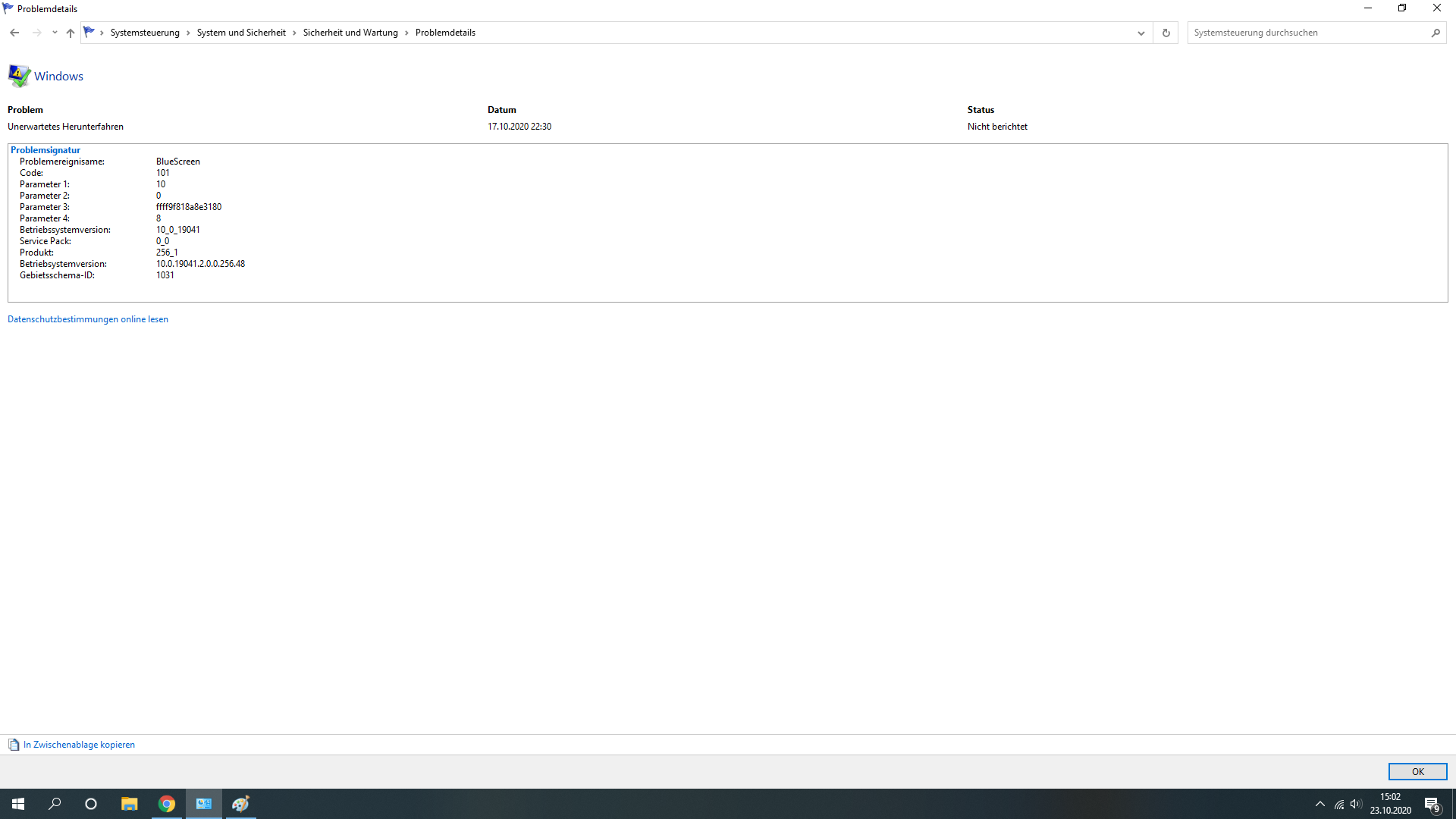

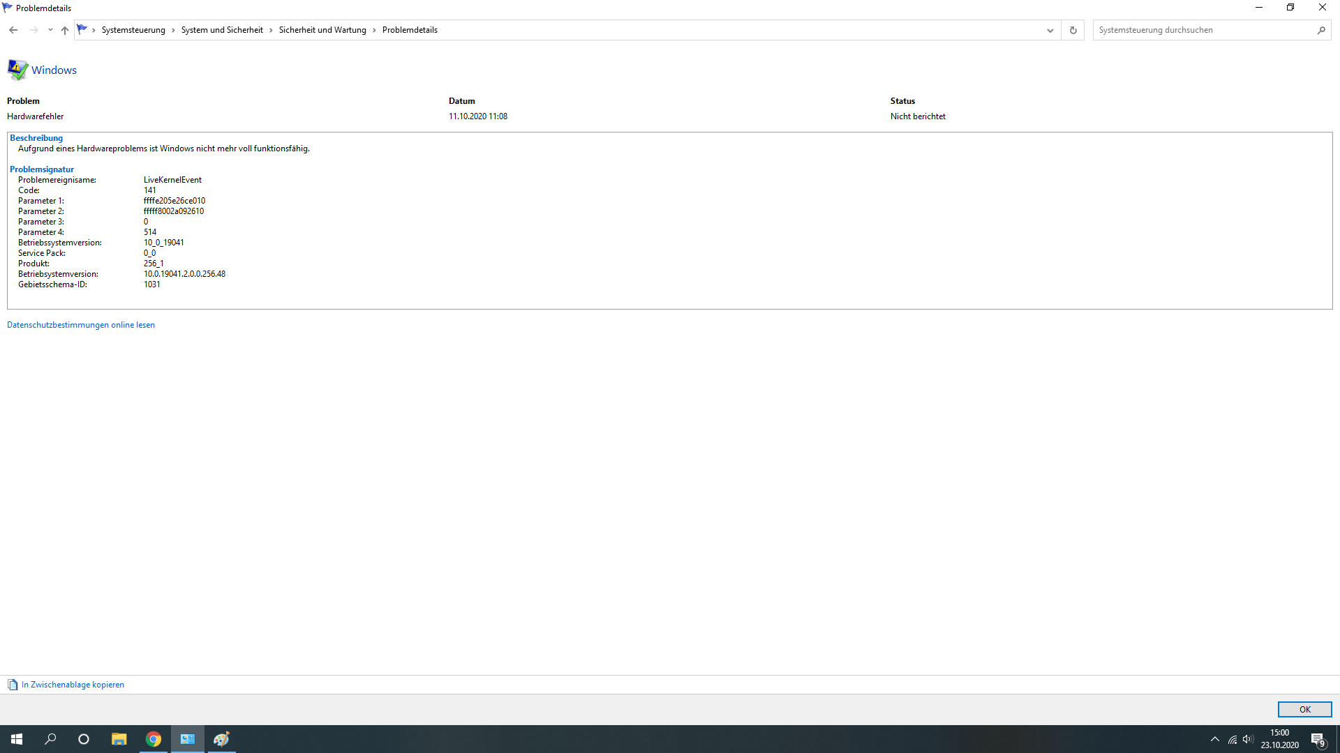

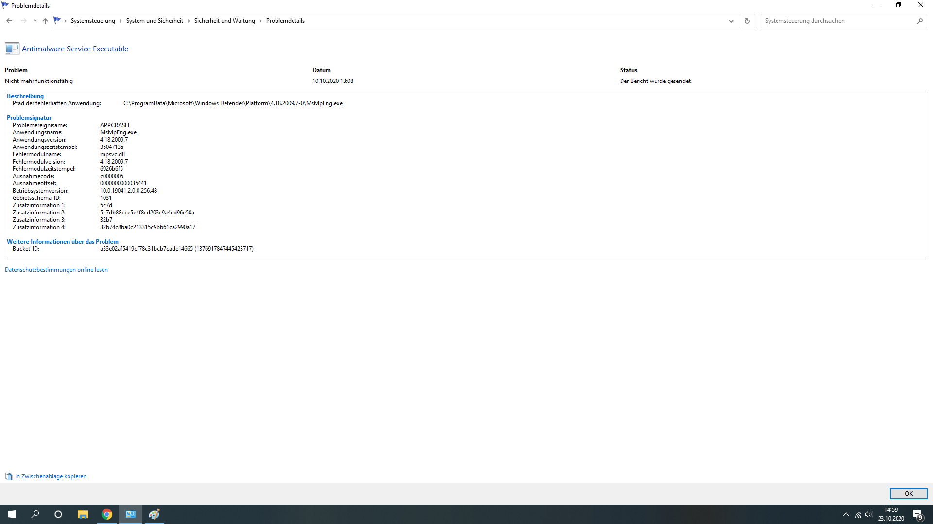

und zu dem zuverläßigkeitsverlauf habe ich dir ein paar bilder gemacht von den letzten tagen
4.10.png10.10.png11.10.png15.10.1.png15.10.2.png16.1.0.2.png16.1.0.2.png17.10.png18.10.png19.10.png
vllt kannst du damit was anfangen

Ja, dort ist er ja der:
LiveKernelEvent, Code: 141.
Ich empfehle dir dann nur nochmals die Windows Neuinstallation,
laut #21 was die Windows Version und Treiber betrifft.
