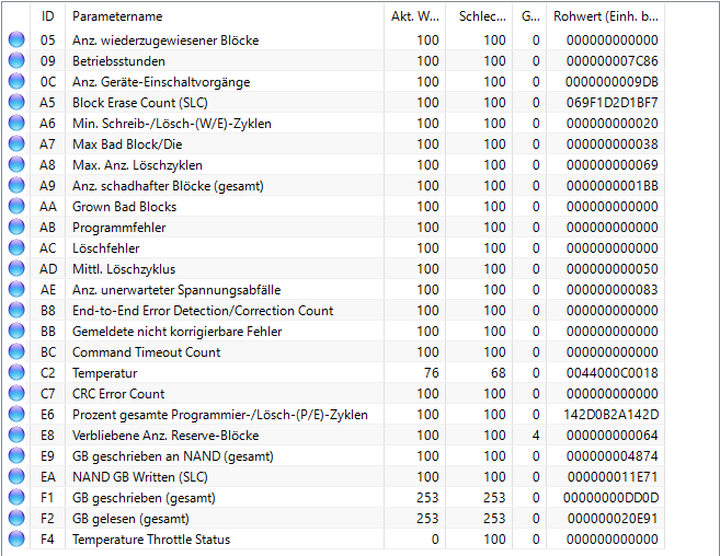

Klemme die zwei anderen Festplatte ab und schau ob mit der Systemfestplatte alleine auch der Fehler auftritt?
Was du auch noch versuchen kannst ist die SMART Werte aller Festplatten auslesen.

Gibt es CRC Fehler bei den SMART Werten?
oder zeige einfach mal ein Bild mit den SMART Werten.

Bei A9 Anzahl der Schadhaften Blöcke hast Du stehen 1BB
Das ist Hexadezimal. Bedeutet 433 schadhafte Blöcke.
Ich würde diese Festplatte ersetzen.
Außerdem war diese Festplatte 31878 Stunden in Betrieb. Die ist schon recht alt.
Silver Server schrieb:Bei A9 Anzahl der Schadhaften Blöcke
" A9 - Anzahl der Schadhaften Blöcke", bedeutet hier erst mal nicht viel.
Da kannst du auch schon welche haben wenn die SSD neu ist.
Zumal hier der Wert noch auf 100% ist, da ist nocht genug reserve da.
Die genannten Schadhaften werde ja nicht genutzt und verursachen hier keine Probleme.
Dadurch muss man keine Probleme bei einer SSD haben.Silver Server schrieb:31878 Stunden in Betrieb.
Die SSD sieht soweit zwar immer noch ok aus (Werte-Parameter),
für das was sie schon geschrieben hat, auch Kabel und Anschlüsse scheinen OK.
Aber trotzdem gut, dass du es so mal überprüfts jetzt.
