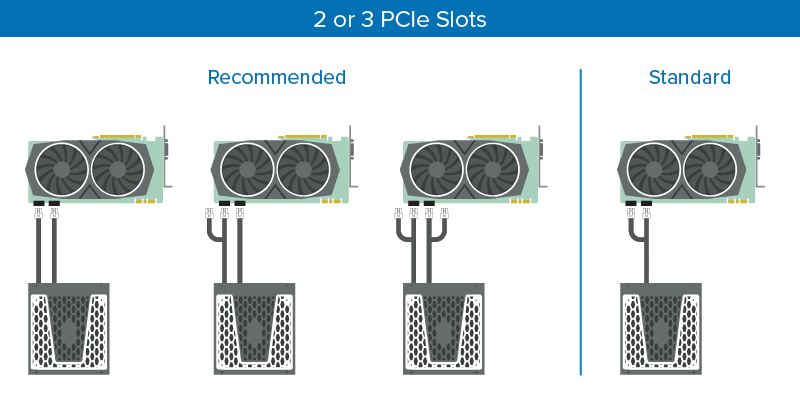

Mit einer "AMD R9 390" im System, braucht man ein leistungsstarkes, zuverläßiges Netzteil.
Da dein System schon älter ist und das Netzteil womöglich auch, ist auch nicht auszuschließen,
dass es evtl. auch am Netzteil liegen könnte.
Ja, auch ein unzuverläßiiges Netzteil kann zu Bluescreens führen.
Eine "R9 390" sollte man auch von vornherein, mit zwei separaten Kabel am Netzteil anschließen (Bild).
Je nach Netzteil dann aber die hierfür empfohlenen Anschlüsse nehmen.
