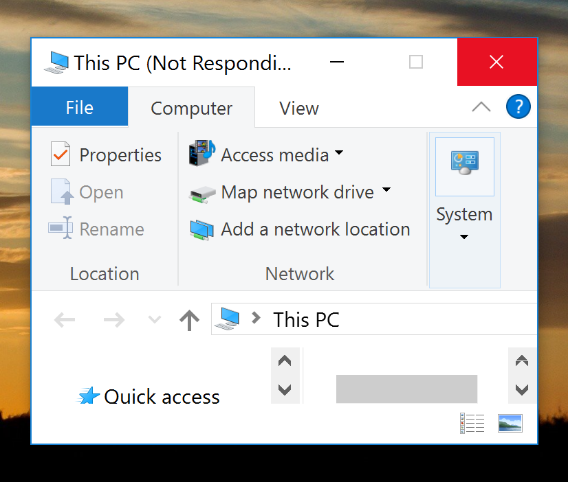

bei meinem 3 Wochen alten DELL XPS 13 (9350) startet der Explorer (Win+E) nicht mehr richtig, ist minimiert (nicht minimiert in der Task-Leiste, sondern in der normalen Ansicht, aber Mini und sobald ich das Fenster größer ziehen möchte, "reagiert" es nicht mehr.
Vor einer Woche hatte ich ein ähnliches Problem: Normalerweise nutze ich den DELL mit einem HP-Monitor als zweiten Bildschirmen via HDMI, via DELL DA200 (Thunderbold-Adapter für LAN, USB, HDMI, VGA). Nachdem ich bei einem Kundentermin den Rechner ohne Monitor betrieb und zurück im Büro war, hatte der Explorer die selben Probleme, sobald ich ein HDMI-Kabel an den Adapter steckte.
Ich startete den Rechner dann mehrmals neu, mit und ohne Adapter. Das ging alles, sobald ich das HDMI-Kabel an den Adapter steckte und Win+E tippte, hatte ich das selbe Problem... Ich las dann nach, dass dies am Intel-Grafik-Treiber liegen könnte und und installierte die neueste Version. Dann ging es irgendwann wieder (weiß nicht mehr, ob unmittelbar danach, glaube aber nicht).

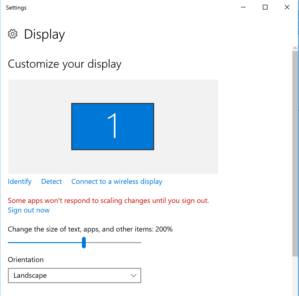

ah, interessant: wenn ich die Skalierung von 250 % (ist ein QHD-Display) auf 100 % ändere, kann ich den Datei-Explorer problemlos öffnen...
ist halt nur echt mini
und bei 200 % ist es zunächst auch mini, aber ich kann es dieses mal größer ziehen. Sorry, aber das ist ja ne Schei***
...und einmal in einer anderen Skalierung größer gezogen, kann ich auch jetzt wieder auf 250 % gehen und der Datei-Explorer öffnen wie gewünscht.
Mutmaßung: Vermutlich hat Win 10 / der DELL XPS 13 / der Intel-Grafik-Treiber Probleme mit den Skalierung, vielleicht bei mir zusätzlich dadurch bedingt, dass der zusätzliche Monitor nicht QHD ist und schon beim Verschieben zwischen beiden Bildschirmen die Skalierung angepasst wird. Und irgendwo und irgendwann verliert sich das dann halt mal. :mad:
