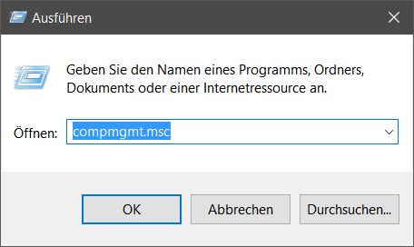

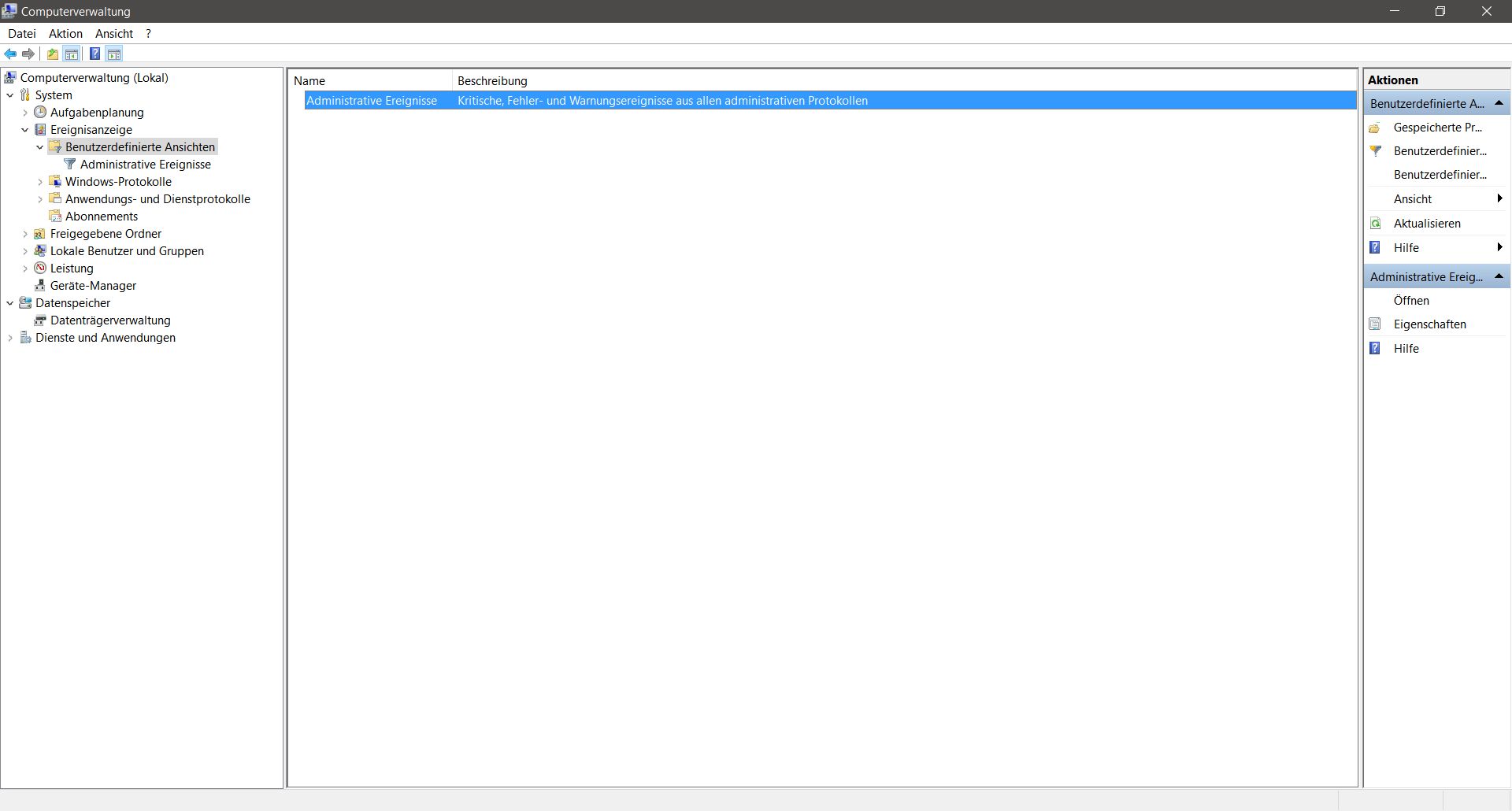

Wie ist das mit dem Windows log ? Braucht man dafür ein Tool oder gibt es irgendwo eine log Datei, die ich öffnen muss ? Ich stehe da ein bißchen auf dem Schlauch.

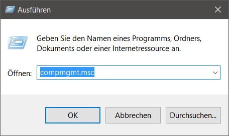

Wenn ich auf Systemsteuerung gehe und dann "Verwaltung" anklicke, verhält es sich so als wenn ich den Datei-Explorer nutzen würde. Alle Fenster schließen sich und das wars. Nutzt die "Verwaltung" in der Systemsteuerung auch den Explorer ?
PS: andere Funktionen in der Systemsteuerung funktionieren
Per "Ausführen" komme ich in die Verwaltung, Danke. Ich muss nur noch gucken, was ich da genau einstellen muss. Aktuell bin ich gerade unterwegs. In einer Stunde gehts weiter.

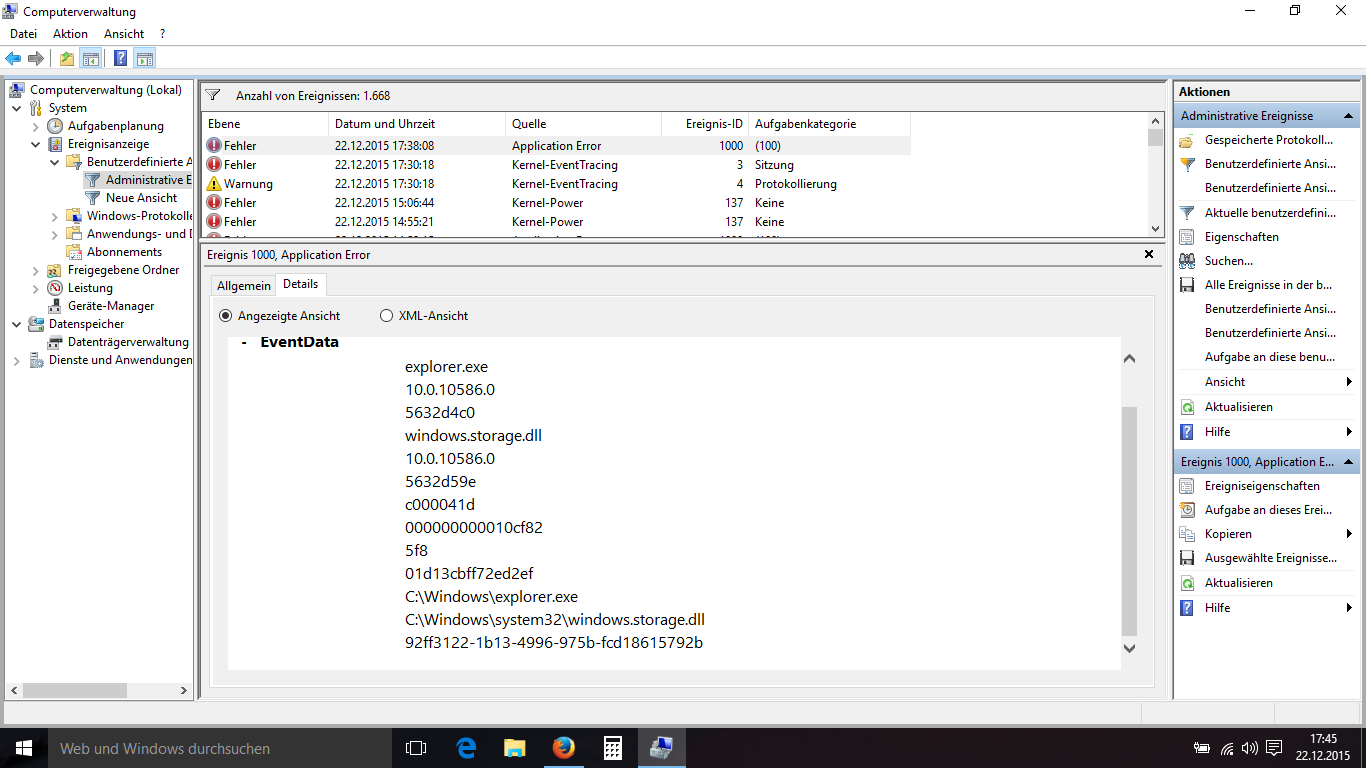

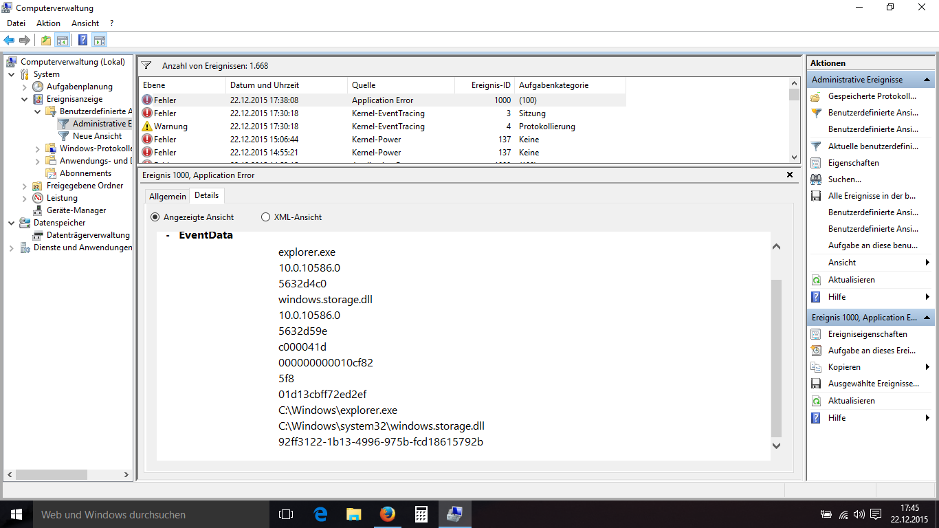

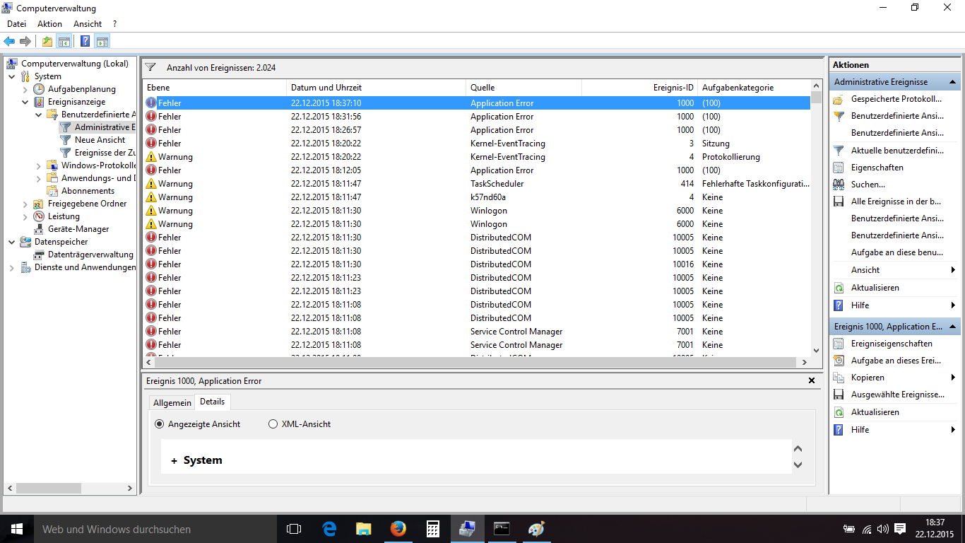

Das spuckt das Ereignisprotokoll aus, wenn der Explorer abstürzt:
- <Event xmlns="http://schemas.microsoft.com/win/2004/08/events/event">
- <System>
<Provider Name="Application Error" />
<EventID Qualifiers="0">1000</EventID>
<Level>2</Level>
<Task>100</Task>
<Keywords>0x80000000000000</Keywords>
<TimeCreated SystemTime="2015-12-22T16:38:08.029113100Z" />
<EventRecordID>4102</EventRecordID>
<Channel>Application</Channel>
<Computer>DESKTOP-FH781K0</Computer>
<Security />
</System>
- <EventData>
<Data>explorer.exe</Data>
<Data>10.0.10586.0</Data>
<Data>5632d4c0</Data>
<Data>windows.storage.dll</Data>
<Data>5632d59e</Data>
<Data>c000041d</Data>
<Data>000000000010cf82</Data>
<Data>5f8</Data>
<Data>01d13cbff72ed2ef</Data>
<Data>C:\Windows\explorer.exe</Data>
<Data>C:\Windows\system32\windows.storage.dll</Data>
<Data>92ff3122-1b13-4996-975b-fcd18615792b</Data>
<Data />
<Data />
</EventData>
</Event>

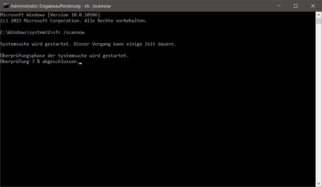

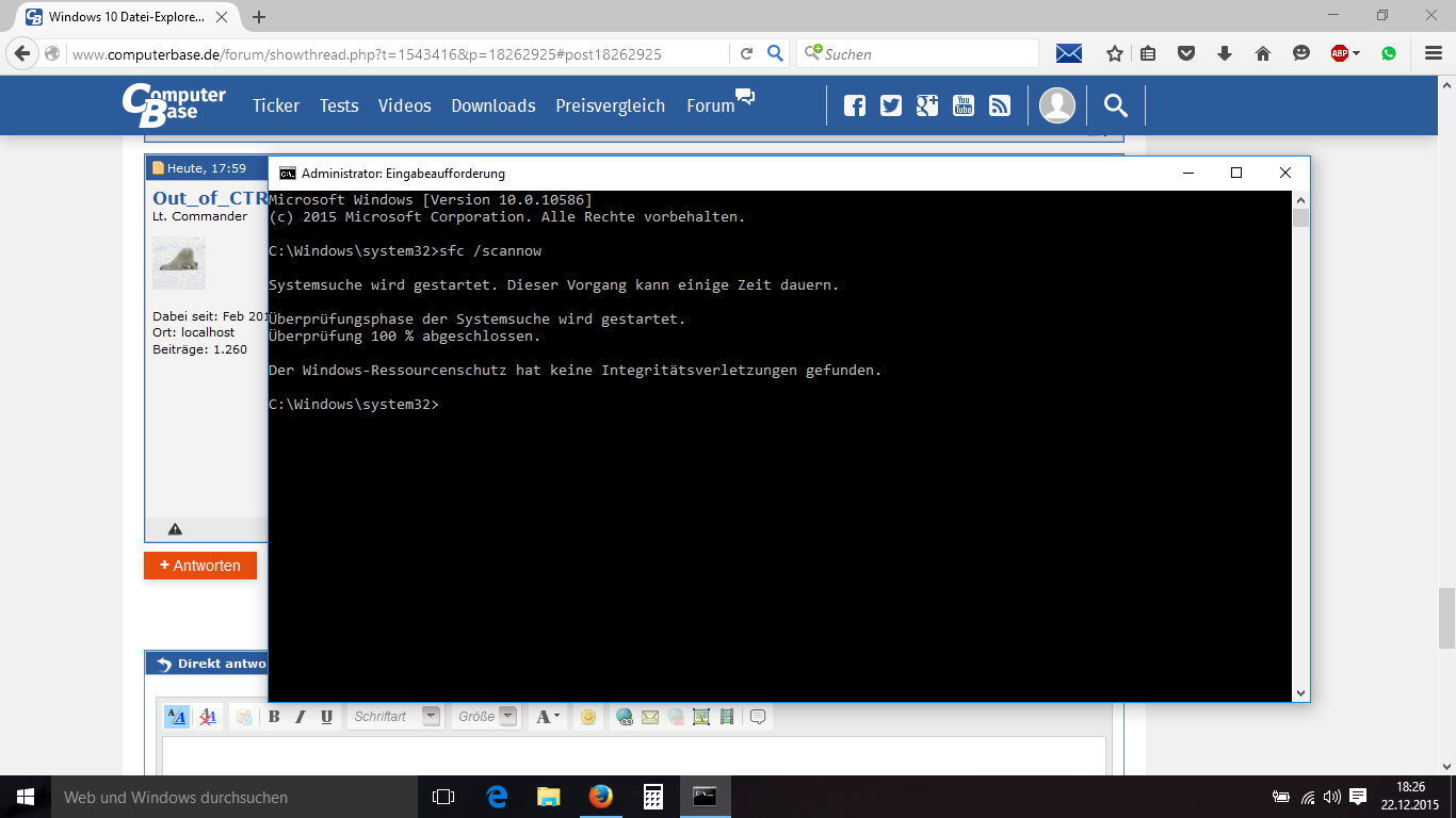

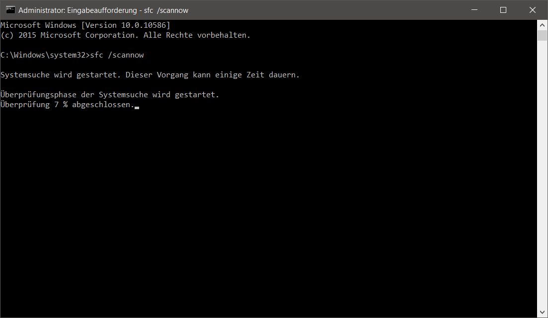

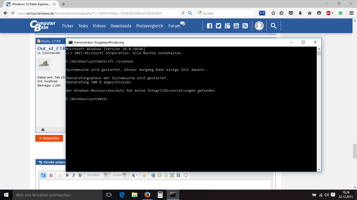

Führe mal CMD als Admin aus und gib sfc /scannow ein. Return und checken lassen.
Edit: Wenn sfc Fehler findet, sollte es jeweils nach einem Neustart von Windows noch mal gestartet werden ( 3 bis 5 mal).
Application error Fehlermeldung ist egal. Wichtiger wären die Kernel power Fehler
Kernel Power Fehler wurden nicht gelistet.

PS: die oberen Application errors habe ich selbst durch erneutes Nutzen des Explorers hervorgerufen
