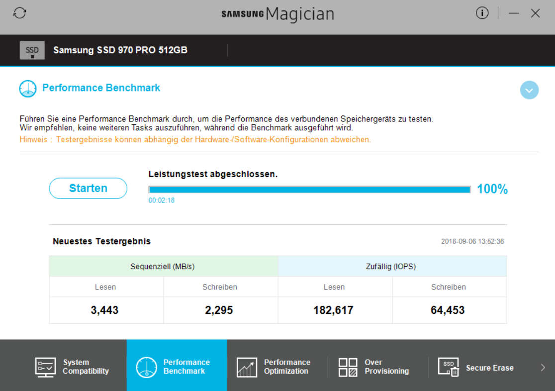

- Samsung SSD 970 Pro 512GB NVMe an PCIe 3.0 x4, mit Bitlocker verschlüsselt
Die SSD Benchmarks zeigen auch nicht wirklich Auffälligkeiten, wobei AS SSD
anzeigt das die SSD etwas "langsam" ist (gegenüber Samsung Tool / Angaben)

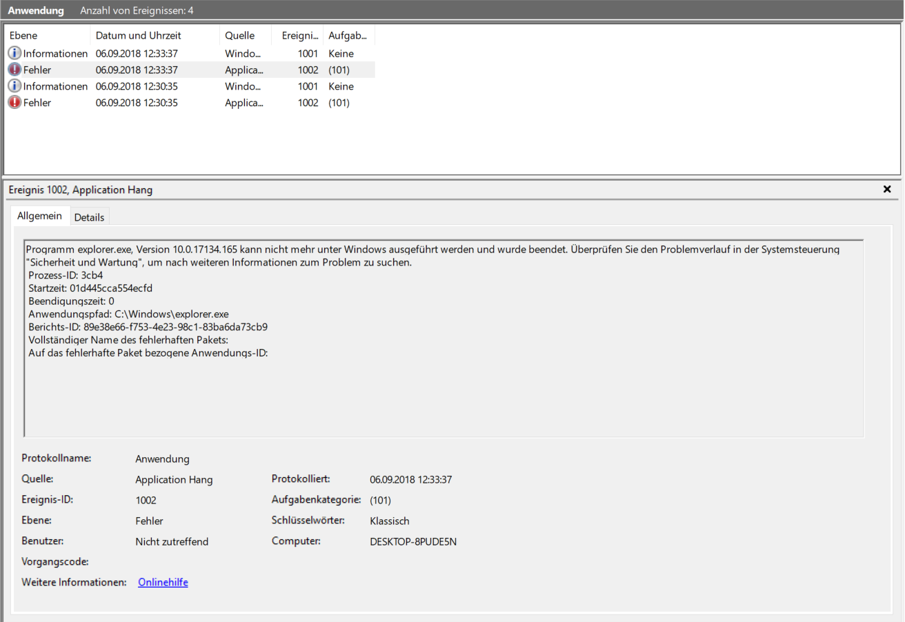

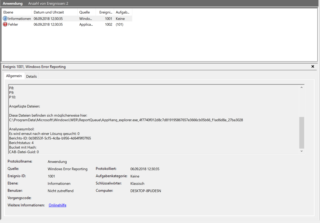

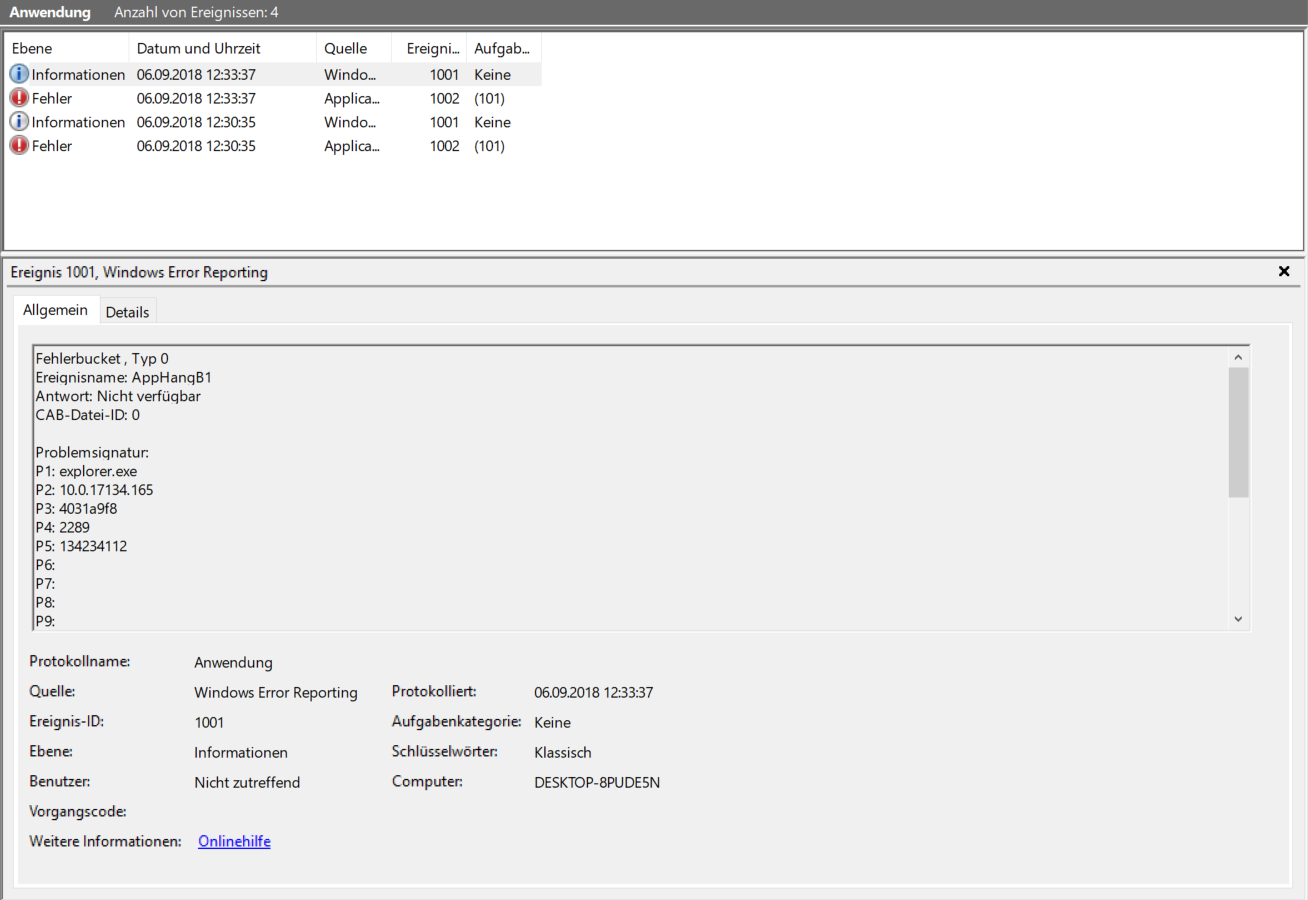

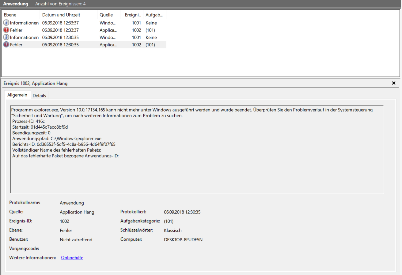

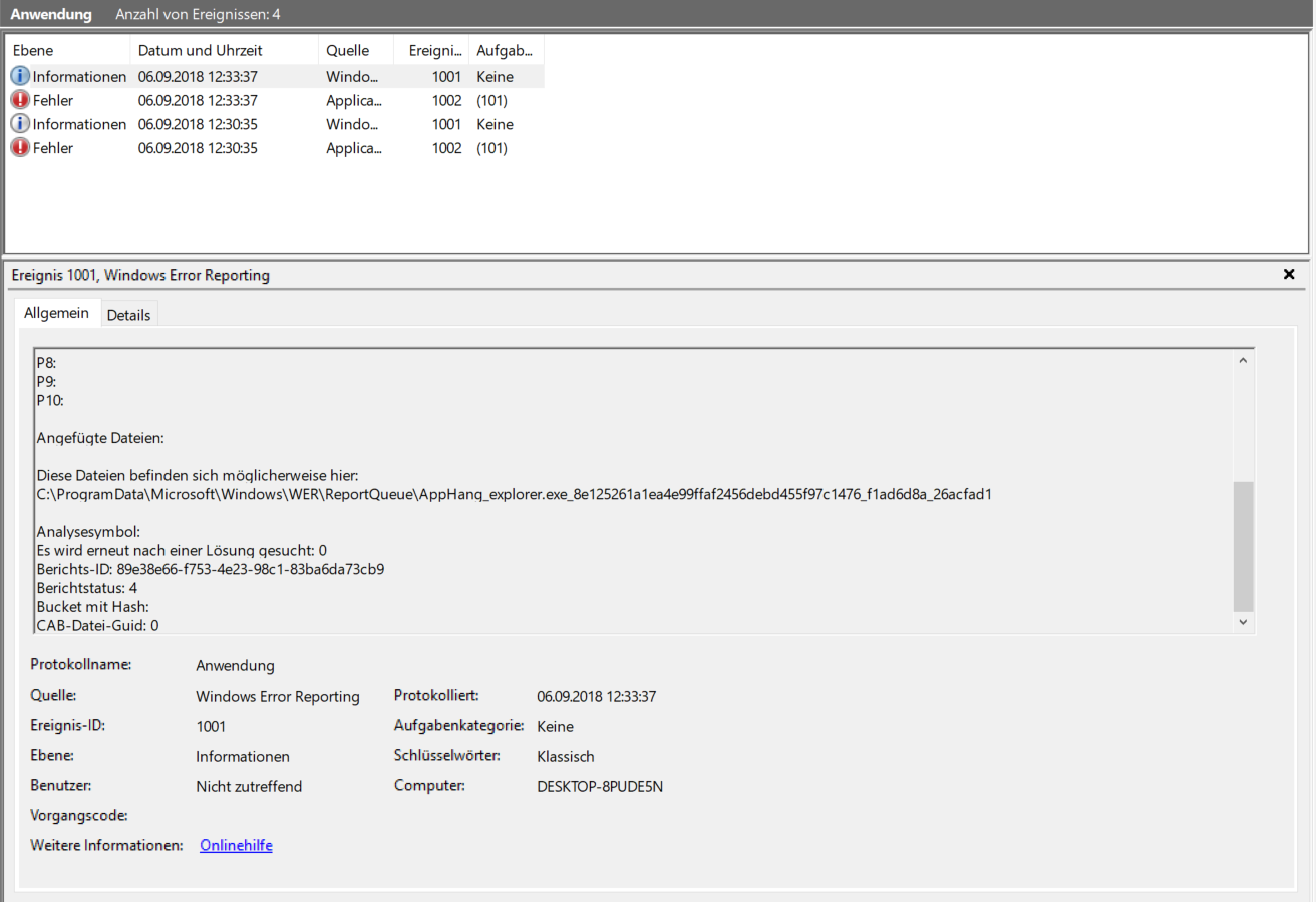

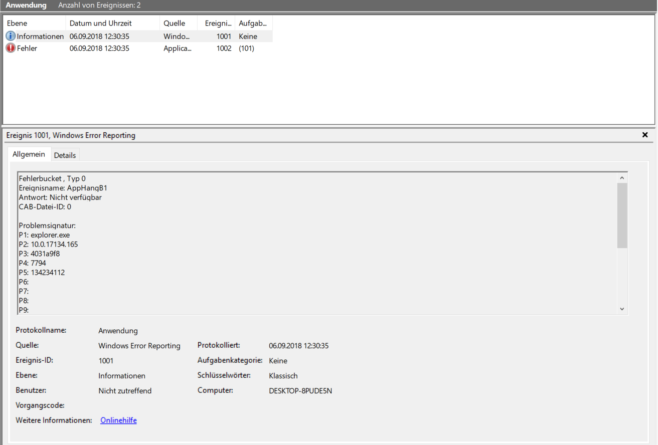

Nur bei der "Solution 11" mit der Ereignisanzeige hat folgende Fehler ausgeworfen,
als sich beim versuch den Ordner "Downloads" zu öffnen der Explorer eingefroren ist.
Leider kann ich damit nicht viel anfangen, vielleicht kann einer daran ein
Problem aus machen das man beheben kann.
Ich hoffe irgendjemand von euch kann mir weiterhelfen, Danke :).
