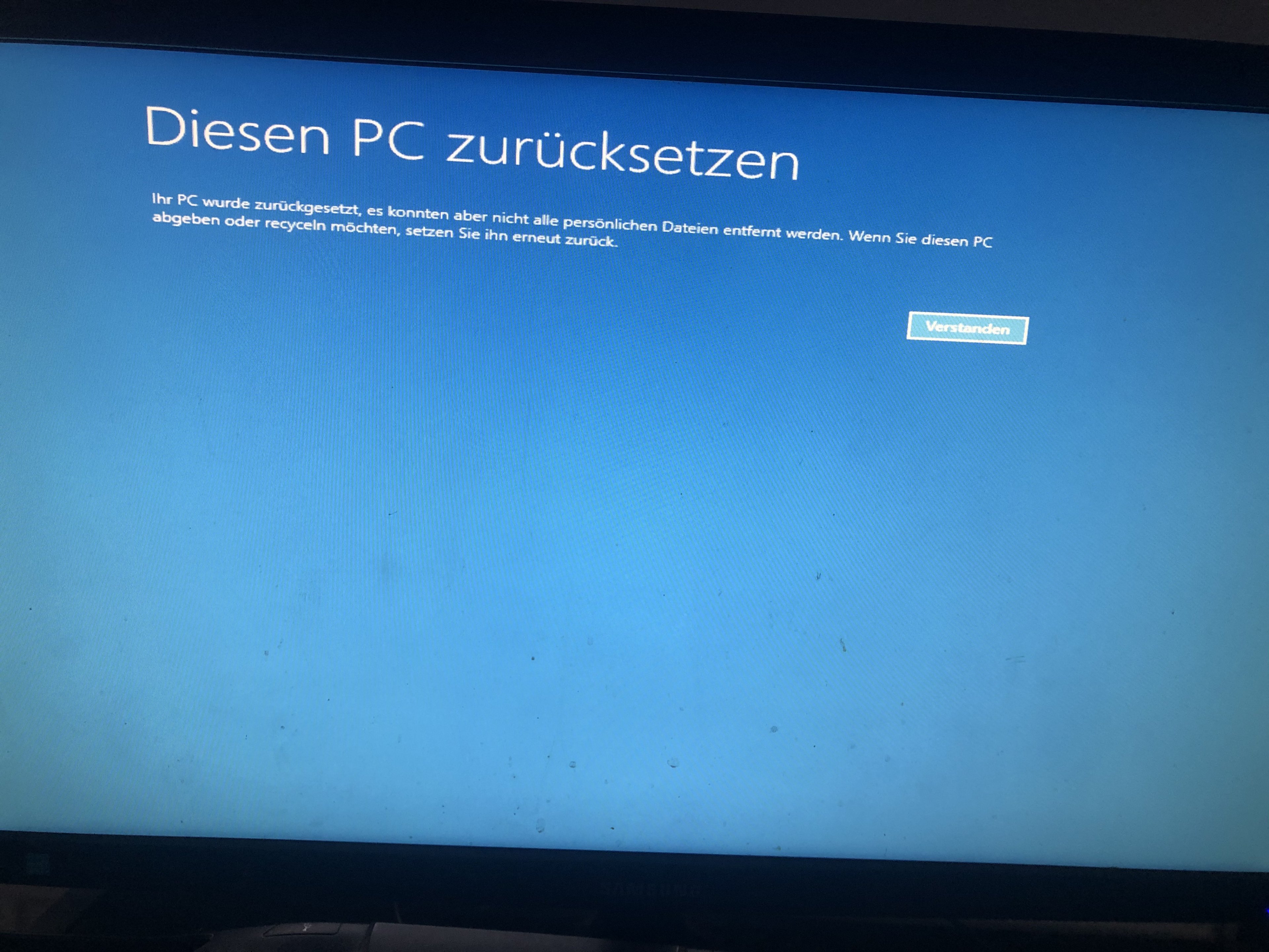

Schönen guten morgen,
Ich habe gestern früh bei meinem Rechner versucht meine Festplatte zu formatieren. Hat auch alles ohne Probleme funktionierte nur hing der Formatierungs Vorgang nun seit über 22h bei 99% also habe ich ein herunterfahren erzwungen und nun startet er zwar normal und ich komme bis zu diesem Bild kann dort aber nichts anklicken.... Weiß jemand villeicht was ich noch machen kann?
Mit freundlichen Grüßen
Markus
eine Linux Live CD erstellen ... mit Gparted drauf und darüber nochmal formatieren.
Warte mal, du hast versucht die Festplatte zu formatieren auf dem das Windows drauf ist das gerade läuft ?
Reaktionen: Terrier
@ergibt Sinn sollte machbar sein ... und auch durchlaufen :-)
Die Frage ist halt was er sonst so vor hatte und ob es noch eine Recovery Partition gibt wie bei Laptops oder Fertig Rechnern oft üblich.
Also ich kenne das nur so das man die Windows DVD/Stick braucht um mit Windows Board Mitteln die Platte zu formatieren. C: im laufenden Betrieb zu formatieren ist mir neu.
Reaktionen: Terrier
Richtig, ich wollte die Festplatte formatieren auf der Win drauf ist. Macht ich etwa einmal im Jahr da ich diese meist langsam zu Müll und alles etwas langsam wird 😁
Hat bis jetzt auch immer ohne Probleme funktioniert da auf der Festplatte ja recovery Partition drauf ist.

Wie muss ich das verstehe? Ich habe in Windows selbst die Funktion: diesen pc zurück setzen Genutzt. Und wollte damit wie immer nur die Festplatte C auf Werkseinstellung zurücksetzen. Die beiden anderen sollten unberührt bleiben
Du hast nicht formatiert sondern zurückgesetzt, das ist was anderes - denke ich mal.
Beim zurücksetzen werden deine Programme und Einstellungen (und Daten?) entfernt
und WIN10 "repariert"
Versuch mit dem MediaCreationTool über einen Stick WIN10 zu installieren -

Das Systemlaufwerk im laufenden Windows Betrieb zu formatieren ist unmöglich. selbst in der Eingabeaufforderung mit Diskpart unmöglich. Das kann der TE auch gar nicht gemeint haben. Oder aber ein Troll.
Windows zurücksetzen, ja sicher.
Dann wird nur noch eine neue Installation helfen. Ich habe selten erlebt, das einmal eine Windows Funktion auch wirklich das bringt, was sie bringen soll. Angefangen bei der Systemsicherung über einen Wiederherstellungspunkt wiederherstellen ... und, und, und. Da wird sich wohl auch in den nächsten Jahren nichts dran ändern :D
Windows Lotterie eben ...

Daten Sichern (Backup sollte eh jeder haben xD), mit dem MediaCreationTool einen Windows USB-Stick erstellen und damit den PC komplett neu aufsetzen. Danach die Daten mit dem Backup zurückbringen.
Sauberer gehts nicht.
