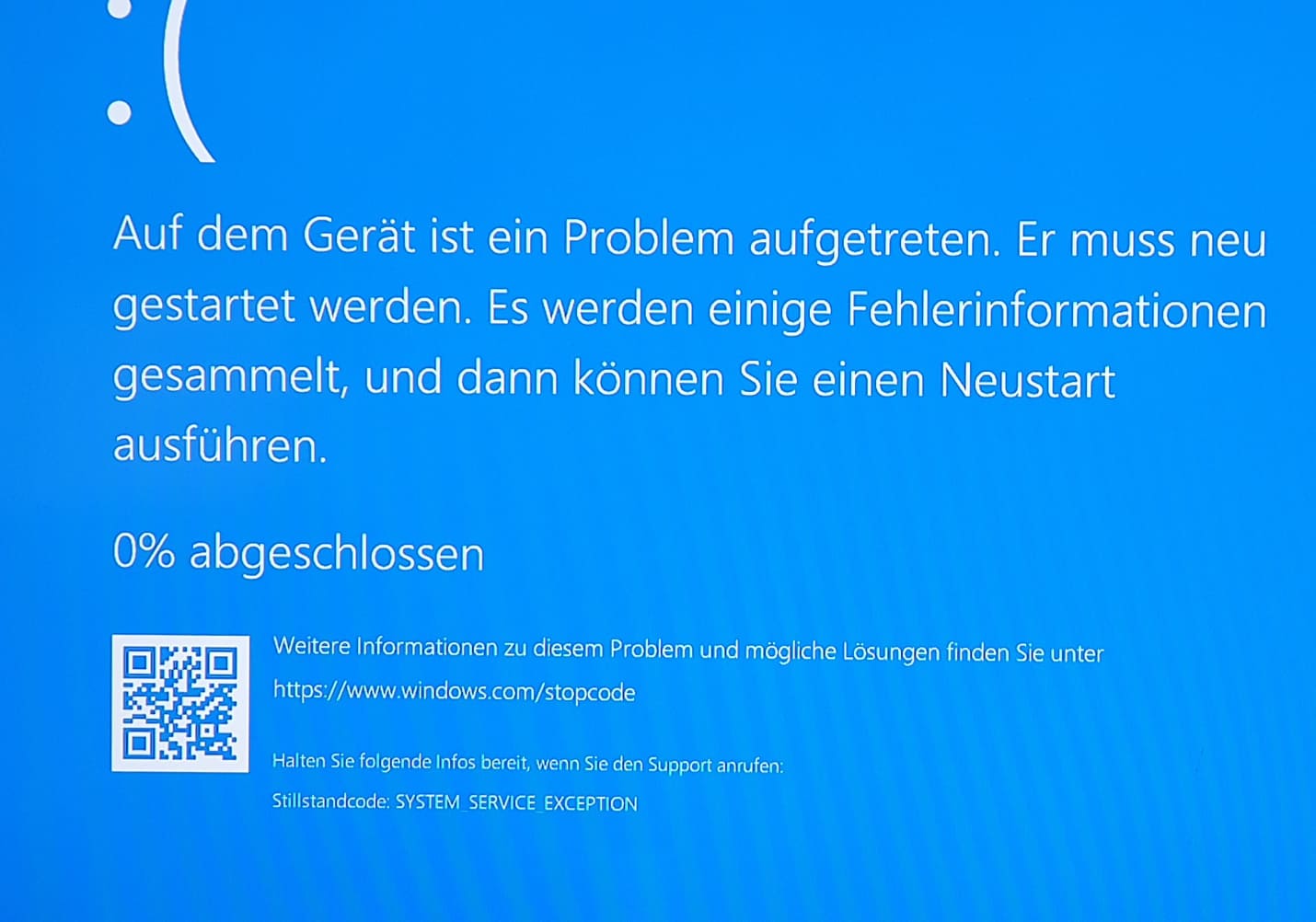

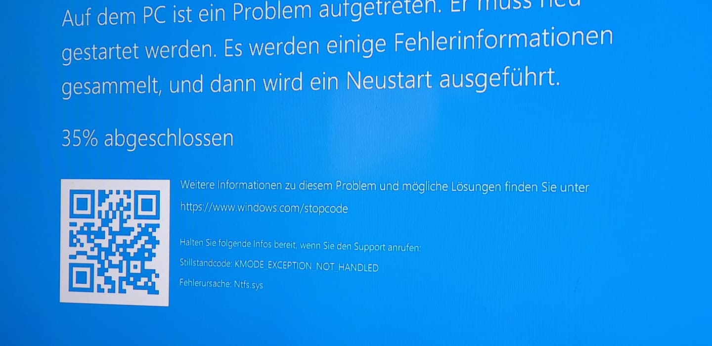

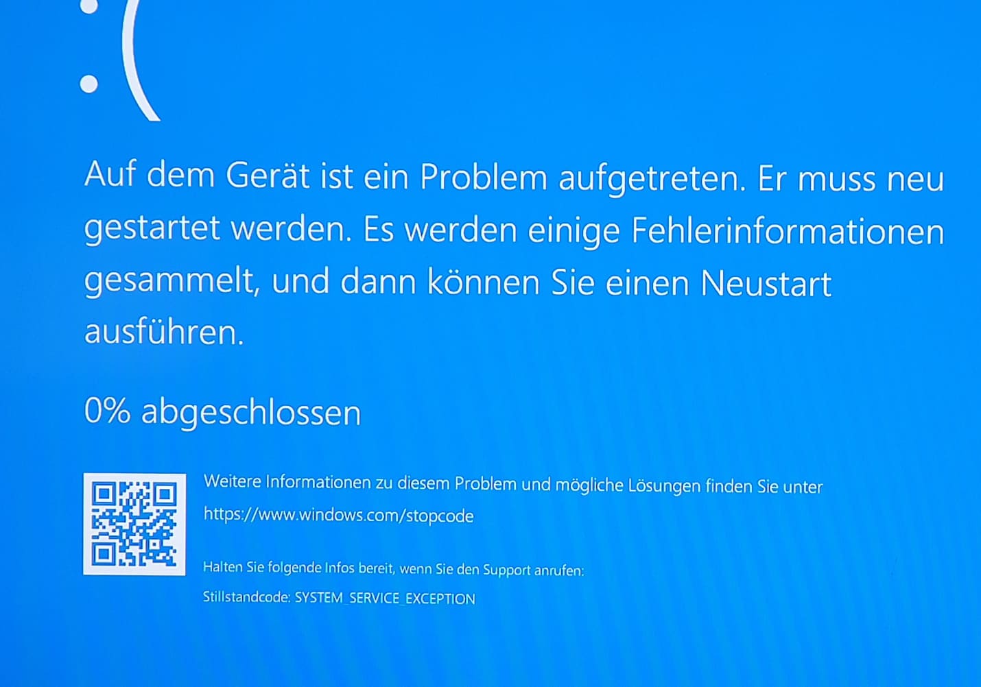

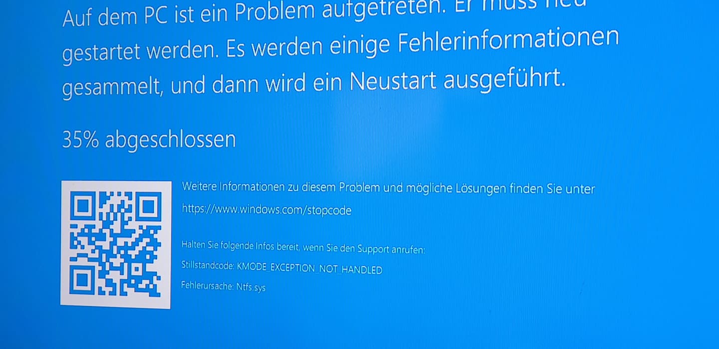

gemerkt, dass etwas mit dem Arbeitsspeicher nicht stimmt, habe ich durch die Vielzahl an Bluescreens.

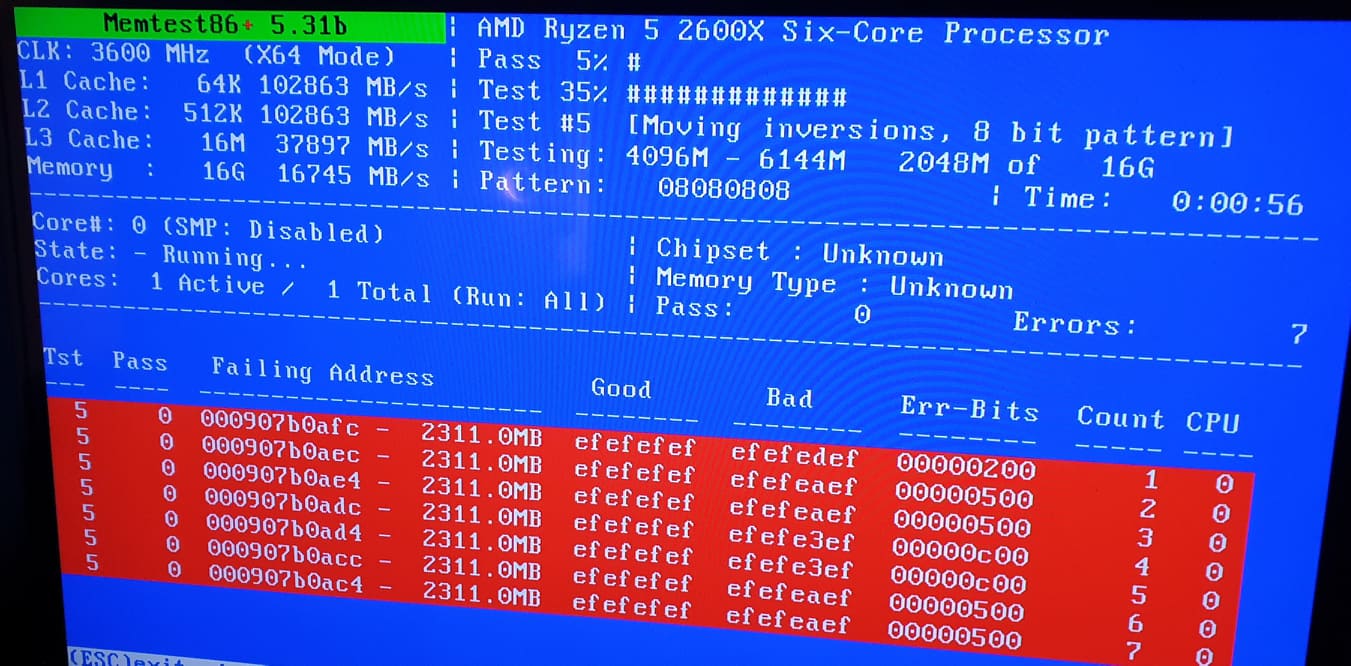

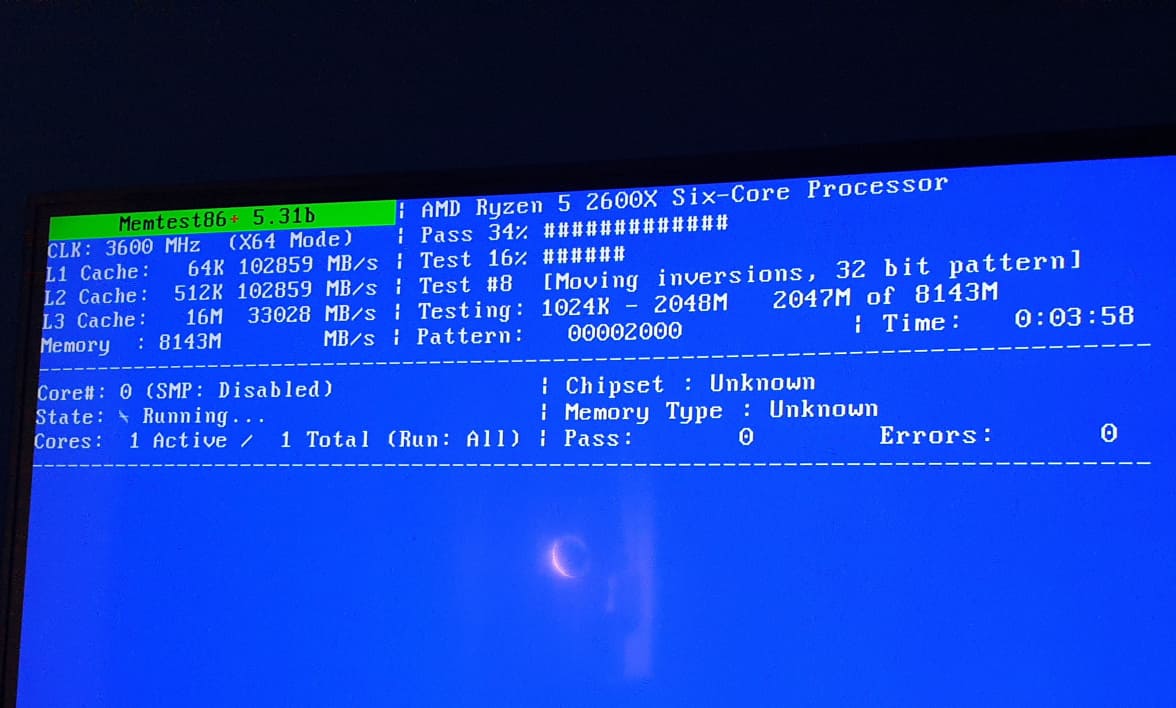

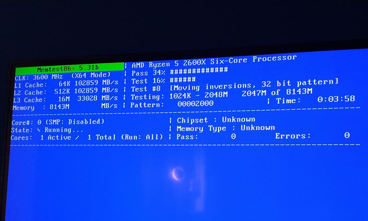

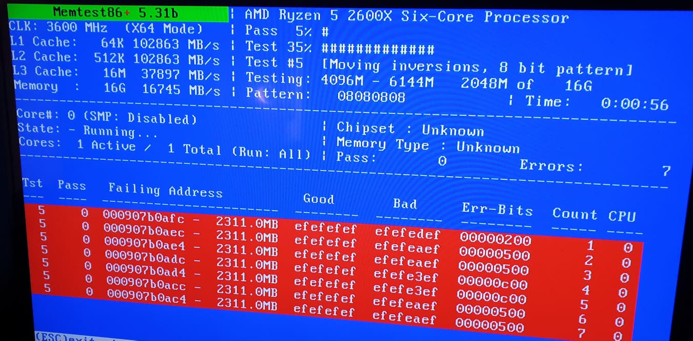

Ich habe daraufhin einen 'memtest86' ausgeführt (mehrmals) und bei rausgekommen ist, dass die Ram Riegel,
ohne Fehler, nur alleine funktionieren, sprich es spielt keine Rolle ob ich 1x8 GB in Slot 1 oder Slot 2 anbringe, oder
den anderen 1x8 GB in Slot 2 oder Slot 1 - wie gesagt 1x8 GB geht problemlos. Ich bekomme kein Bluescreen, oder Absturz,
aber sobald ich beide Ram Riegel zusammen, wie vorher benutze (Slot 1 - 1x8 GB und Slot 2 1x8 GB) tauchen die genannten
Fehler wieder auf. Die Fehler tauchen dann oft sporadisch auf, also manchmal wenn ich ''nichts'' am PC mache und manchmal
öfter, wenn ich Programme installiere oder öffne (Bluescreen).

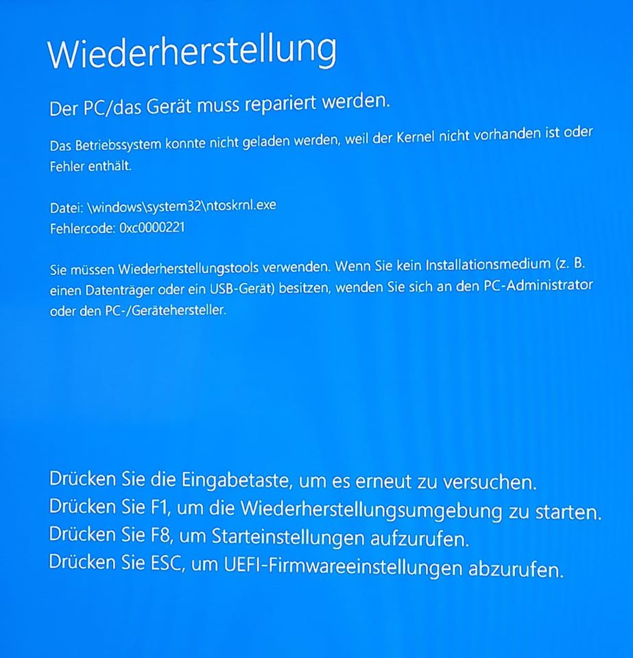

Ich habe CMOD Reset - Bios Update - WIN 10 komplett neu installieren.. alles versucht, aber ohne Bluescreen bekomme ich nur 1 Ram Riegel zum laufen und dabei spielt es keine Rolle, denn beide Riegel funktionieren soweit, nur halt nicht zusammen wie bisher.

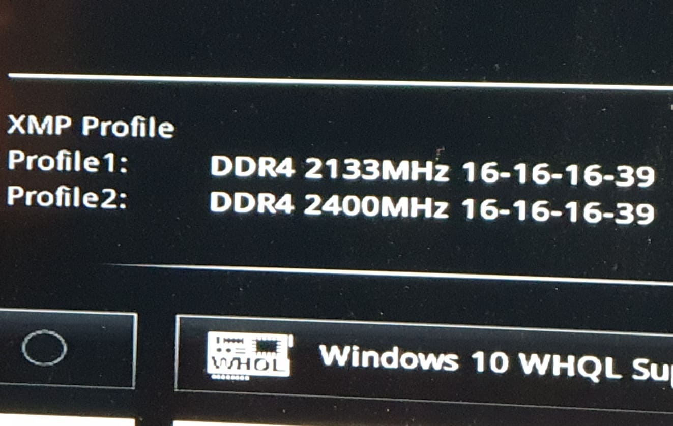

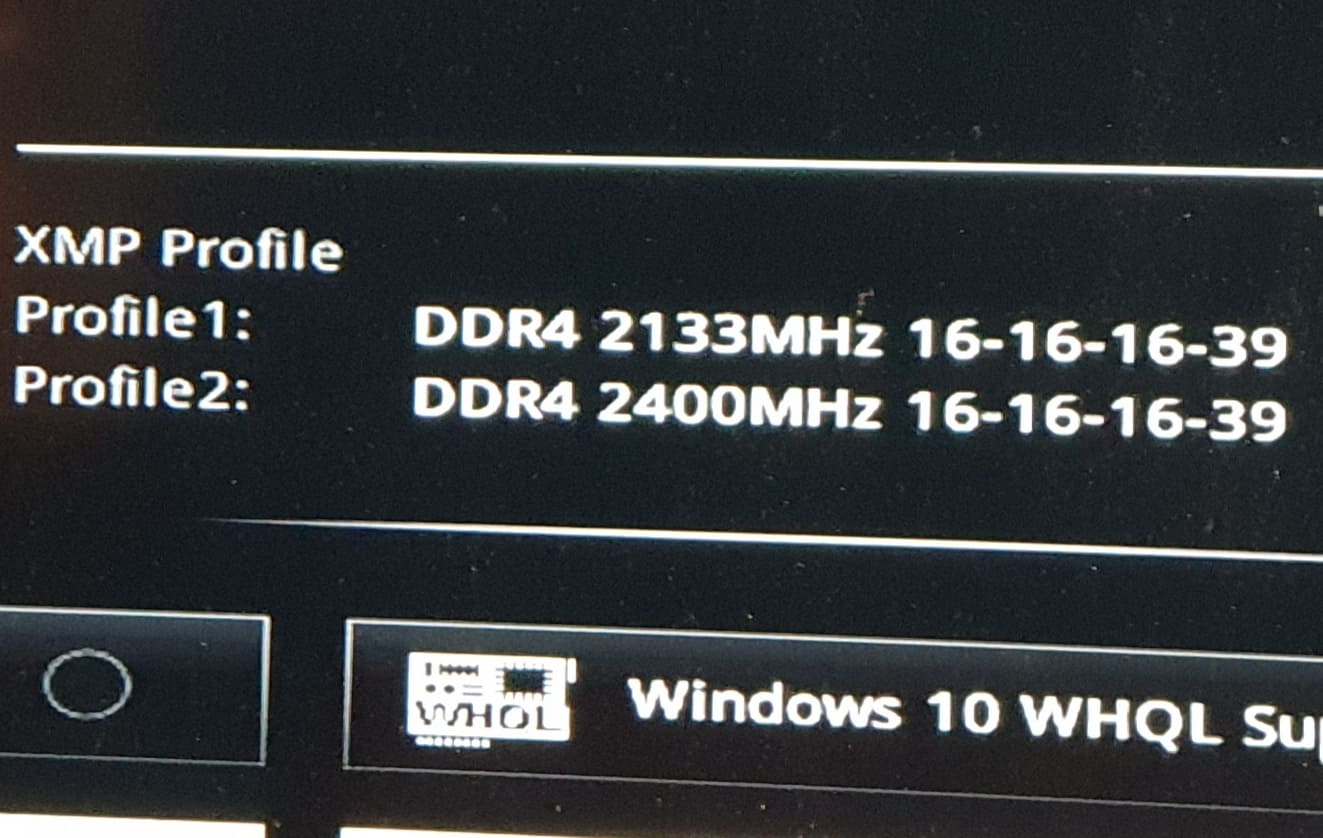

I-was im BIOS verstellt bzgl. RAM? Evtl. schonmal mit A-XMP Profil 1 (Standard) bzw. 2 (vom Hersteller überprüft - allerdings wohl auch nur mit den aus der Kompatibilitätsliste authorisierten Modulen) versucht?

Das ist mir nicht ganz klar. Hast du jetzt memtest86 jeweils mit 1 Riegel getestet und dabei sind keine Fehler aufgetreten. Wenn du aber beide Riegel steckst, dann kommen in memtest Fehler?
Kannst du das bitte genauer beschreiben.

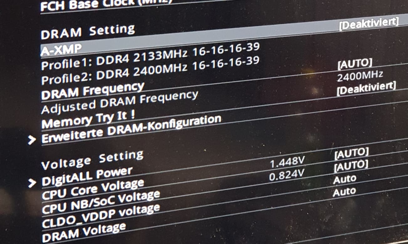

Mach mal Fotos von den BIOS einstellungen bezüglich RAM.
Ansonsten wäre ein Foto von einem vollen (bis alle Tests einmal durch sind, sollten 4 Passes sein, wenn ich mich nicht irre) Memtest86 Run mit je einem Riegel und mit beiden Riegeln schön. Kannst du das machen?

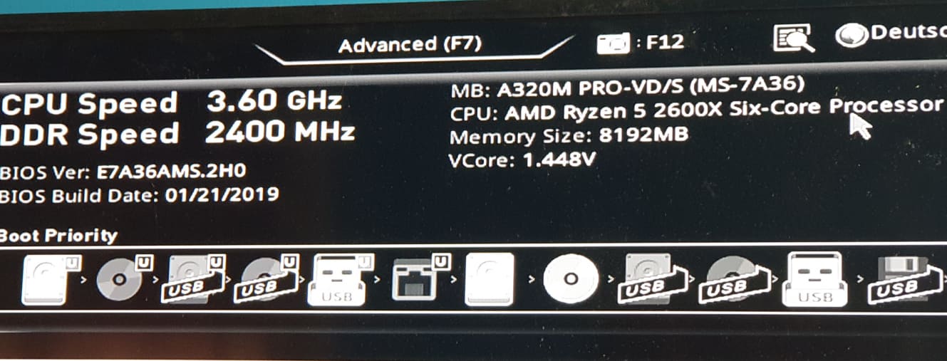

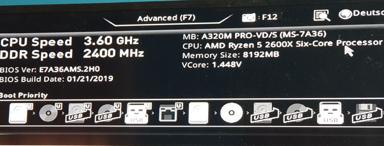

Bios Version ist 7A36v2H (Screenshot im Anhang). Aktuellste Bios ist eine Beta Version, daher habe ich die vorletzte genommen.
Im Bios habe ich nichts verstellt und auch schon auf Werkseinstellung zurückgesetzt.
A-XMP ist aktuell Deaktiviert, aber ich habe als ich beide Rams getestet habe im Dual Channel Profil 1 auch schon probiert und

Also ich habe ja 2 identische RAM-Riegel als Kit und ich habe mal 1 RAM-Riegel in Slot 2 getan und per memtest getestet danach diesen Riegel in Slot 1 und es kamen keine Fehler. Daraufhin habe ich den anderen RAM-Riegel genauso in Slot 1 und 2 getan und getestet und wieder keine Fehler. Die Fehler kommen erst, wenn ich beide Riegel zusammen benutzen möchte.
Ich kann gerne nochmal Memtest86 bis 4 passes durch sind nochmal laufen lassen, also Slot 1 = 4 Passes und dann Slot 2 = 4 Passes dann das gleiche mit dem anderen RAM-Riegel nochmal und zum schluss beide RAM-Riegel zusammen (kann aber sagen, die Fehler werden noch vor 4 Passes kommen).

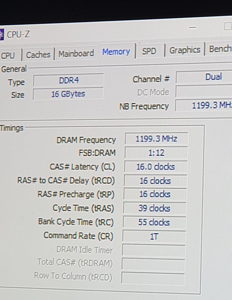

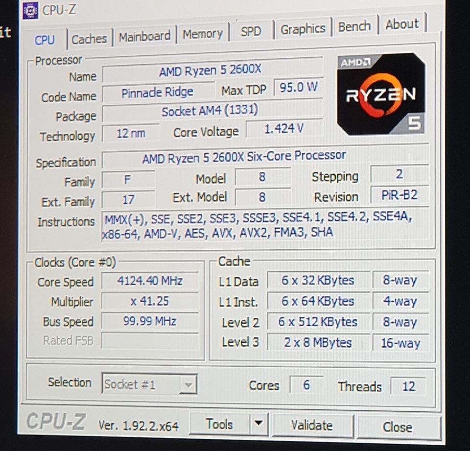

Blue1.jpgBlue.jpgBlue 2.jpgDesktop.jpgDesktop 2.jpgBios- Ram- Übersicht.jpgBios- Ram.jpgBios.jpgMemtest 8G Ram.jpgMemtest 16G Ram.jpg

Edit: Bin grade am durchführen des Memtest86
mit, wie oben erwähnt verschiedenen Slots und RAMs. Die Ergebnisse werde ich später posten.

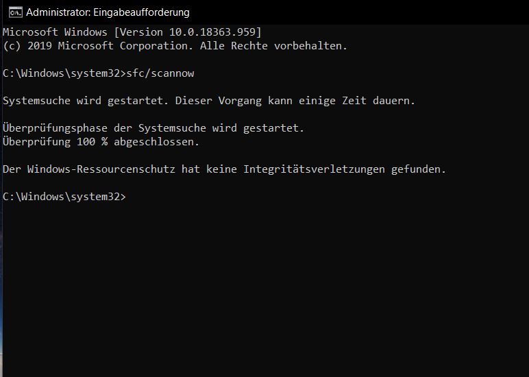

Nichtsdestotrotz kann zusätzlich eine Dateikorruption in Win vorliegen - mit einem funktionierenden RAM mal (zumindest) in die Kommandokonsole (bzw. unter Win mit Administrator-Rechten) starten und die Systemdatei-Überprüfung mittels sfc /snannow durchführen.

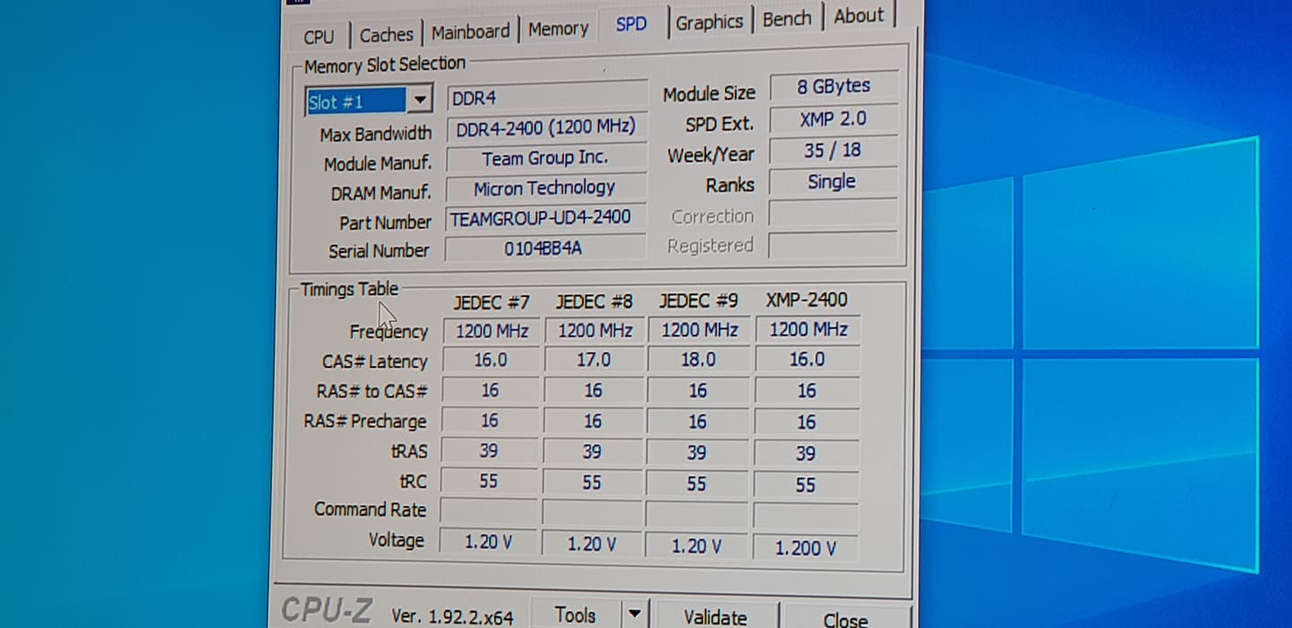

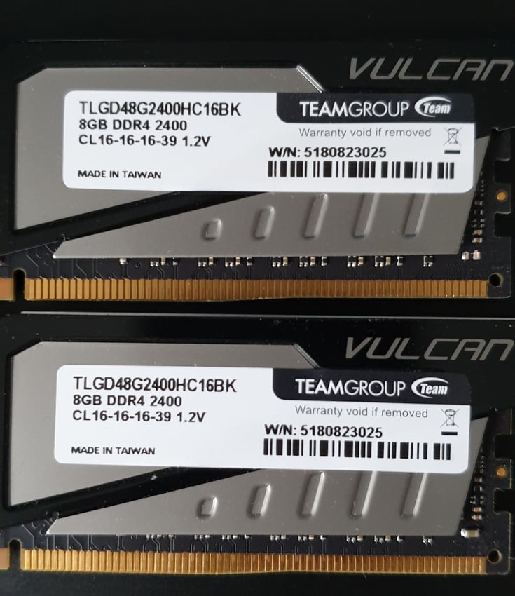

Kannst Du bitte mal die genaue Typkennzeichnung beider RAM-Riegel vom Aufkleber mitteilen?

So ich habe in allen möglichen Variationen, die Möglich sind (RAM 1 - Slot 1 und 2 - Solo) (RAM 2 - Slot 1 und 2 - Solo) (RAM 1 - Slot 1 und RAM 2 Slot 2 - Dual) ( RAM 2 - Slot 1 und RAM 1 - Slot 2 - Dual) getestet.
Alle Variationen, der Solo RAM-Testläufe waren ohne Fehler.
Ich kann, egal ob Slot 1 oder 2 RAM 1 oder 2 - Solo ohne Bluescreen problemlos benutzen.
Sobald ich, aber Dual-Channel benutze kommen die Fehler und Bluescreen's, allerdings komischerweise
nur wenn ich RAM 1 in Slot 2 tue und RAM 2 in Slot 1. RAM 2 in Slot 2 und RAM 1 in Slot 1 gibts keine Fehler.
ich schreibe aktuell auch jetzt auch vom PC mit dem Setup RAM1 in Slot 2 und RAM2 in Slot 1 (bisher ohne Bluescreen).
Memtest86 habe ich maximal 15 bis 20. Min durchlaufen lassen, da ich gelesen habe, dass bei einem Fehler (sofern vorhanden), diese in 90% der Fälle direkt zu Beginn auftauchen sollen, was ich auch so erfahren habe.

Ins BIOS kommst du aber mit 2x8GB rein oder auch nur mit einem?
Es wird hier oft empfohlen die Spannung des RAM minimal zu erhöhen.

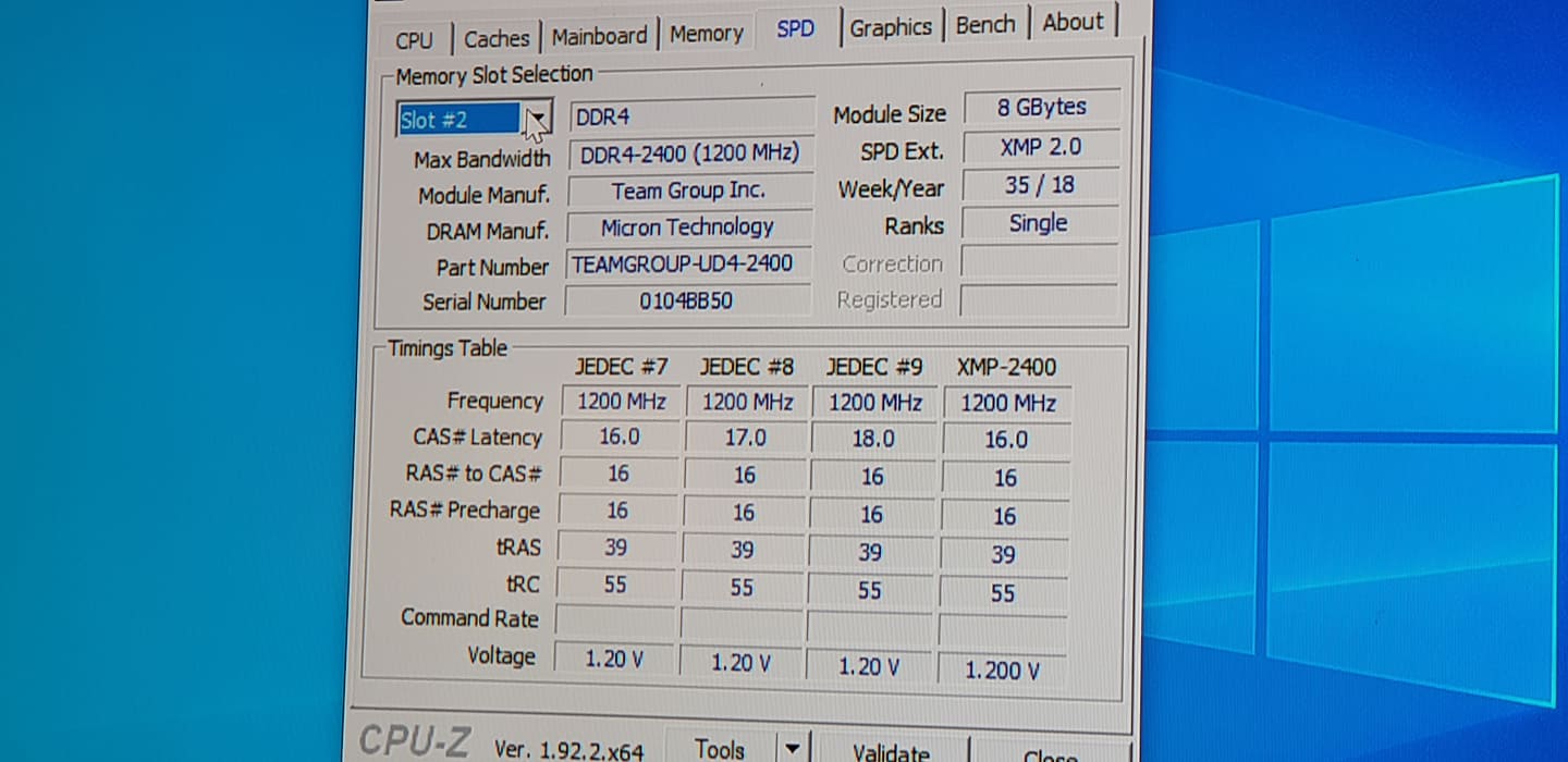

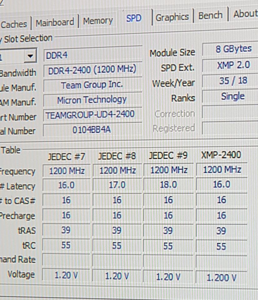

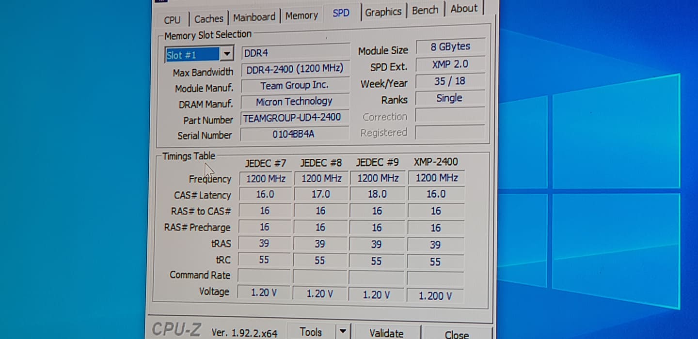

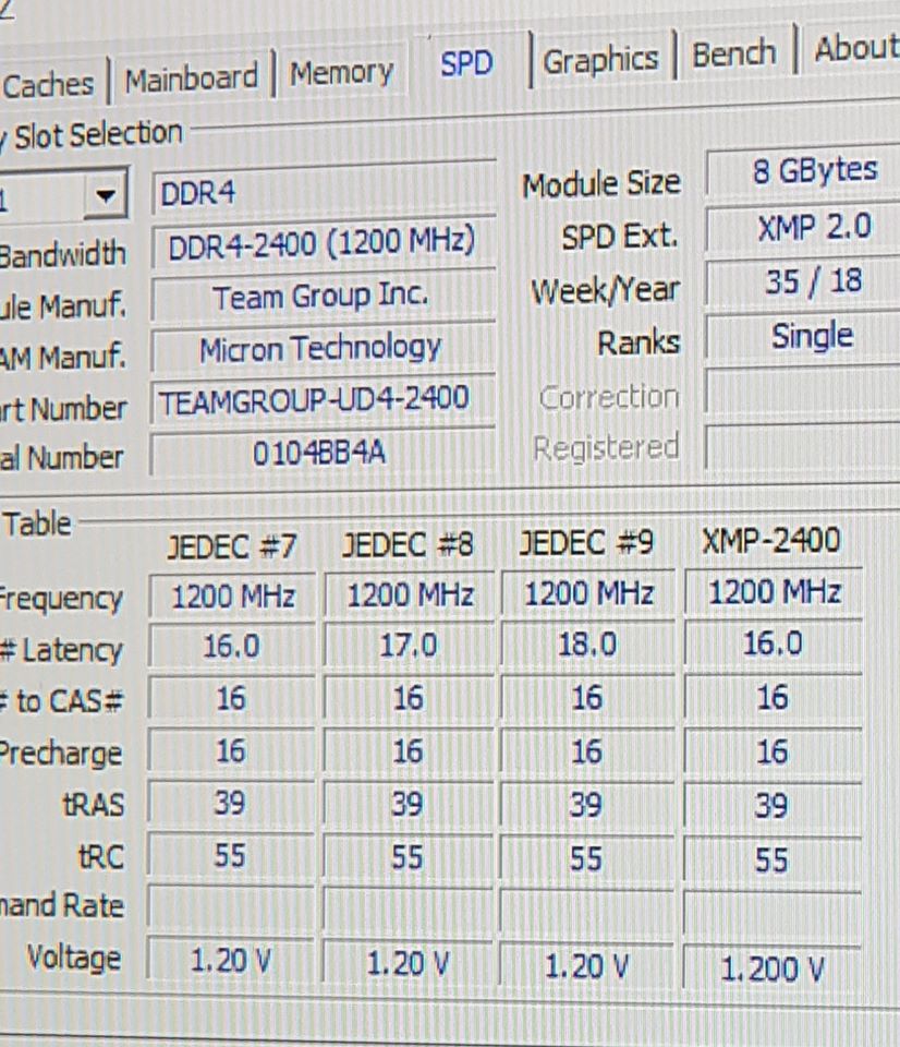

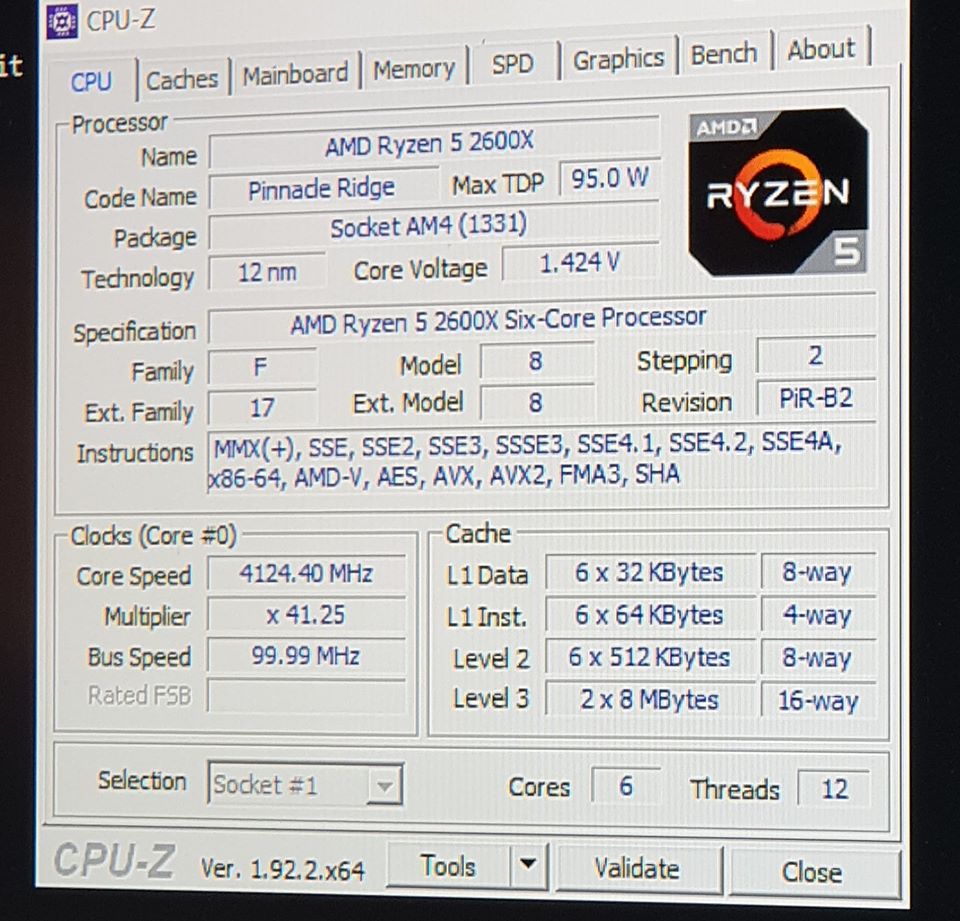

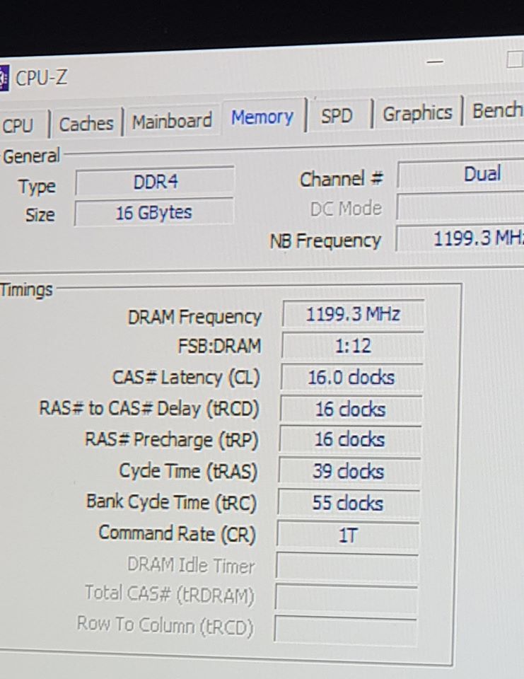

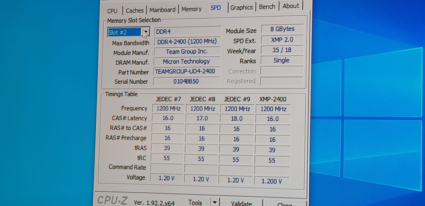

EDIT: Laut deinen Screenshots von CPU-Z scheint es single Rank Spreicher zu sein. Da verschenkst viel Leistung des Ryzen
https://www.computerbase.de/forum/threads/dual-ranked-vs-single-ranked-ram-bei-ryzen.1816973/
Ich schreibe jetzt sogar hier ohne Bluescreen mit 2x8 GB und kann Programme öffnen usw :D also, ja
Bios ist kein Problem mit 2x8GB und bis jetzt seit 30 Minuten kein Bluescreen (fragt sich nur wie lange noch).
Ich kenn mich mit Spannung erhöhen leider nicht aus - deswegen ja auch Werkseinstellung gelassen. Habe nochmal ein Screenshot gemacht von CPU-Z. Was könnte denn hier nicht stimmen bzw das Problem sein?
Ich würde den RAM mal mit DDR-4 2133 testen und wenn das geht auch mal die RAM-Spannung prüfen / anheben für DDR-4 2400.

Habe halt die RAM-Riegel von 1 zu 2 getauscht
und seitdem keine abstürze mehr.
• 1 belegt, 2 frei, läuft auch ohne Probleme,
aber dann lieber 2x8GB als 1x8GB benutzen, deswegen beide belegen und hoffen dass jetzt nichts mehr kommt (Bluescreen).
