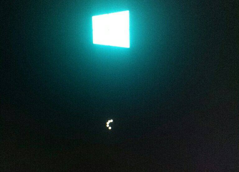

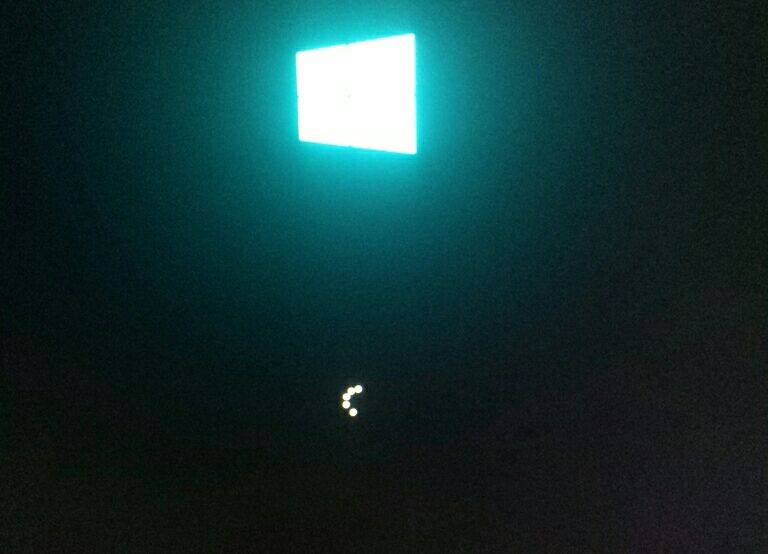

Im Bios werden alle Komponenten erkennt, jedoch wenn ich über den USB stick versuche zu Booten bleibt der kreis der dass laden symbolisiert stehen und es passiert nichts mehr.
Beim Start laufen alle Lüfter normal und alle RGB leuchten und dass MSI logo oder Windows logo leuchtet auf dann hängt es sich auf.
das Board gibt keine Fehler ab.
der stick wurde mit dem Media Creation Tool von Microsoft erstellt
Ich hoffe jemand kann mir helfen ich bin am verzweifeln
MFG Jannis

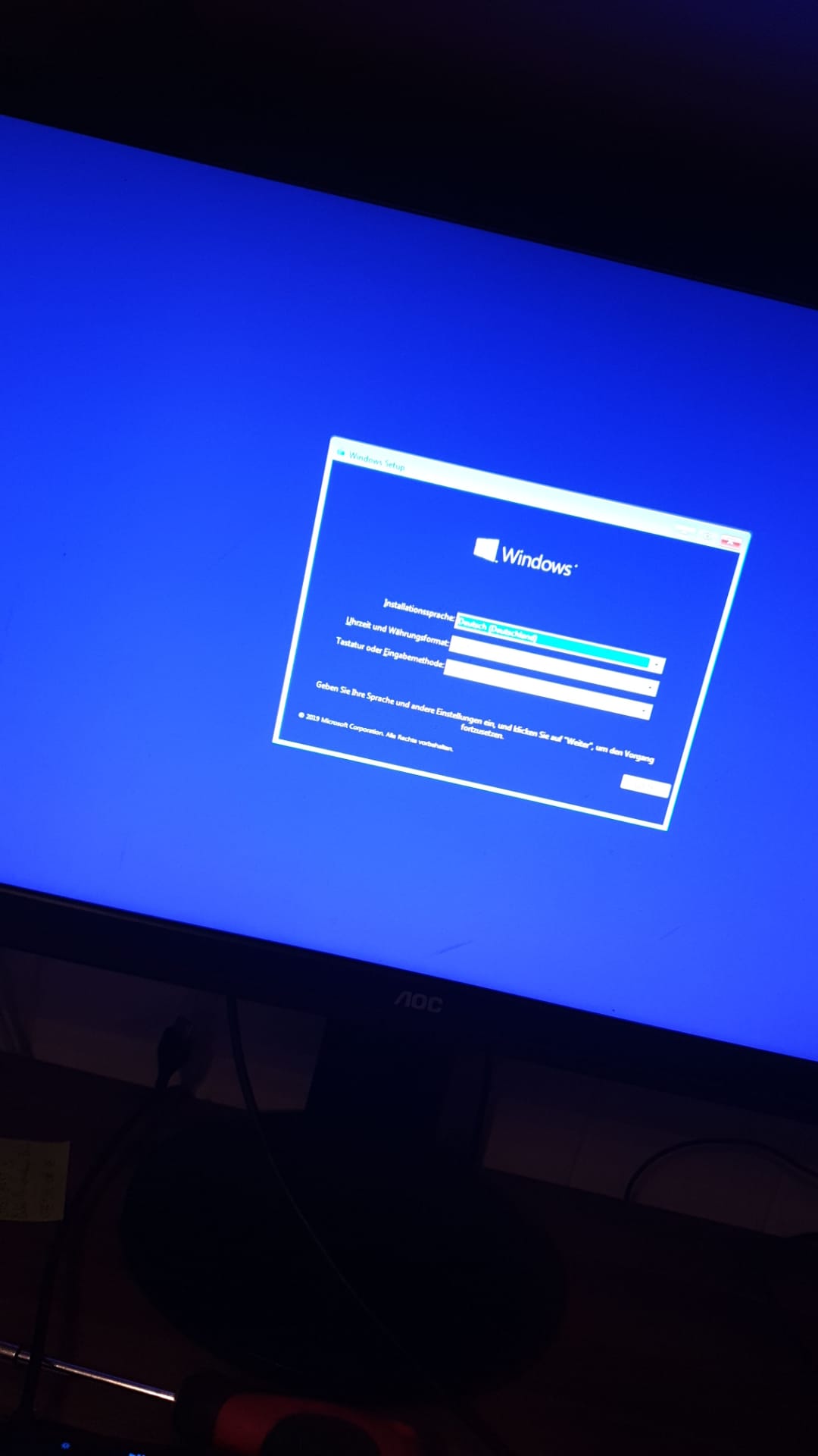

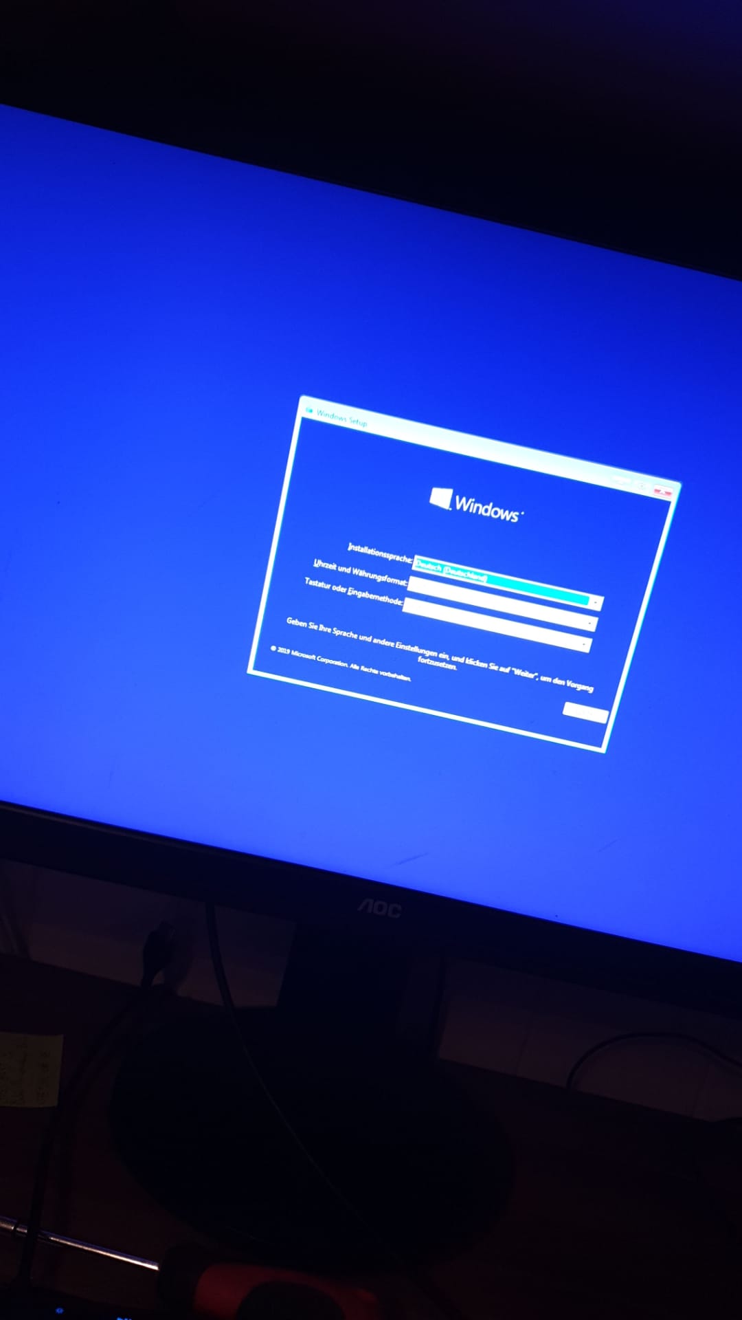

Ich habe das bios aktuallisiert und es klappt bis jetzt mit der Installation danke!
Mfg Jannis
