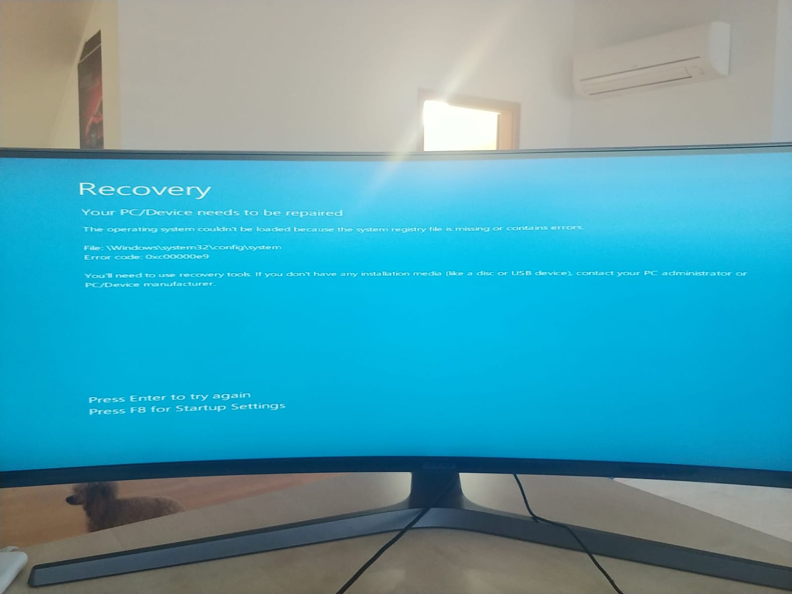

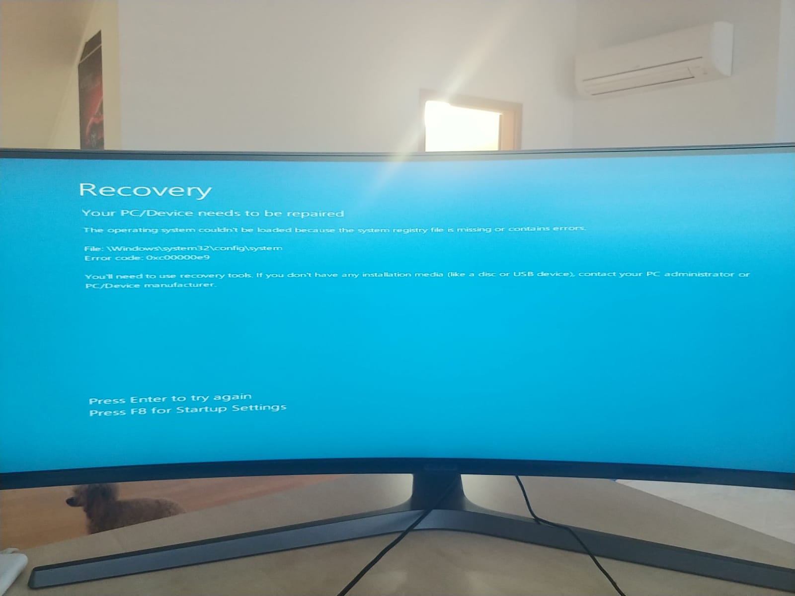

Heute morgen lässt sich der PC nicht mehr starten. Es kommt ein Fehlerfenster mit Fehler in "Windiws/system32/config/system mit Fehlercode 0x00000e9
Dann habe ich 2 Möglichkeiten, wie runterfahren oder mit F8 in den "Reparaturmodus" zu wechseln, der aber dann leider auch nicht funktioniert - also nach kurzem Blackscreen das gleiche Fehlerfenster.

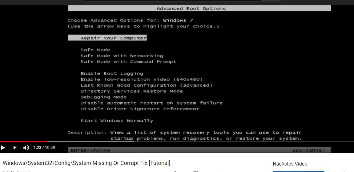

Habe jetzt einmal den Blauen Screen fotografiert damit ihr wisst was bei mir angezeigt wird. Und dann habe ich ein paar Youtubevideos gesehen wie man mit Hilfe von F8 folgendes Fenster aufrufen kann - dies geht bei mir nicht! Mit F8 lande ich nach einer Sekunde wieder auf dem Blauen Screen.

Wenn du unter den Advanced Boot Options, wie auf dem linken Bild zu sehen ist,
"Safe Boot with Command Prompt" auswählst, müsstest du eigentlich die Befehle eingeben können.
Ist das Windows 7?
Komisch, wenn keine drin ist ....
Oder ist vielleicht eine drin? Weil da das Setup alle Datenträger liest, kann auch durchaus eine HDD stören, auf der du Windows gar nicht installieren wolltest.
Ich würde die SSD erstmal testen. Das geht blitzschnell und dann weißt du ob es überhaupt noch Sinn macht.
das linke Bild ist nur ein Beispiel was ich auf Youtube gefunden habe. Ich komme nicht in dieses Menü rein.

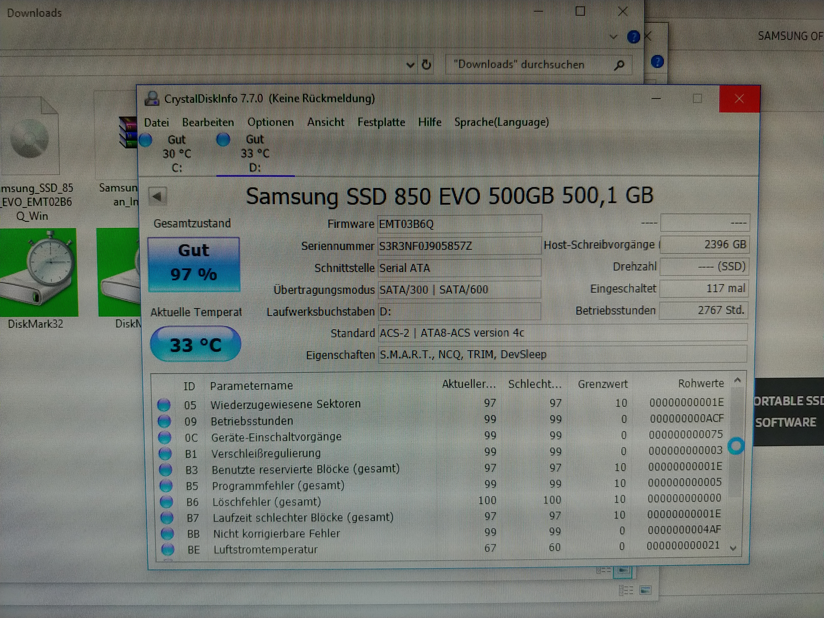

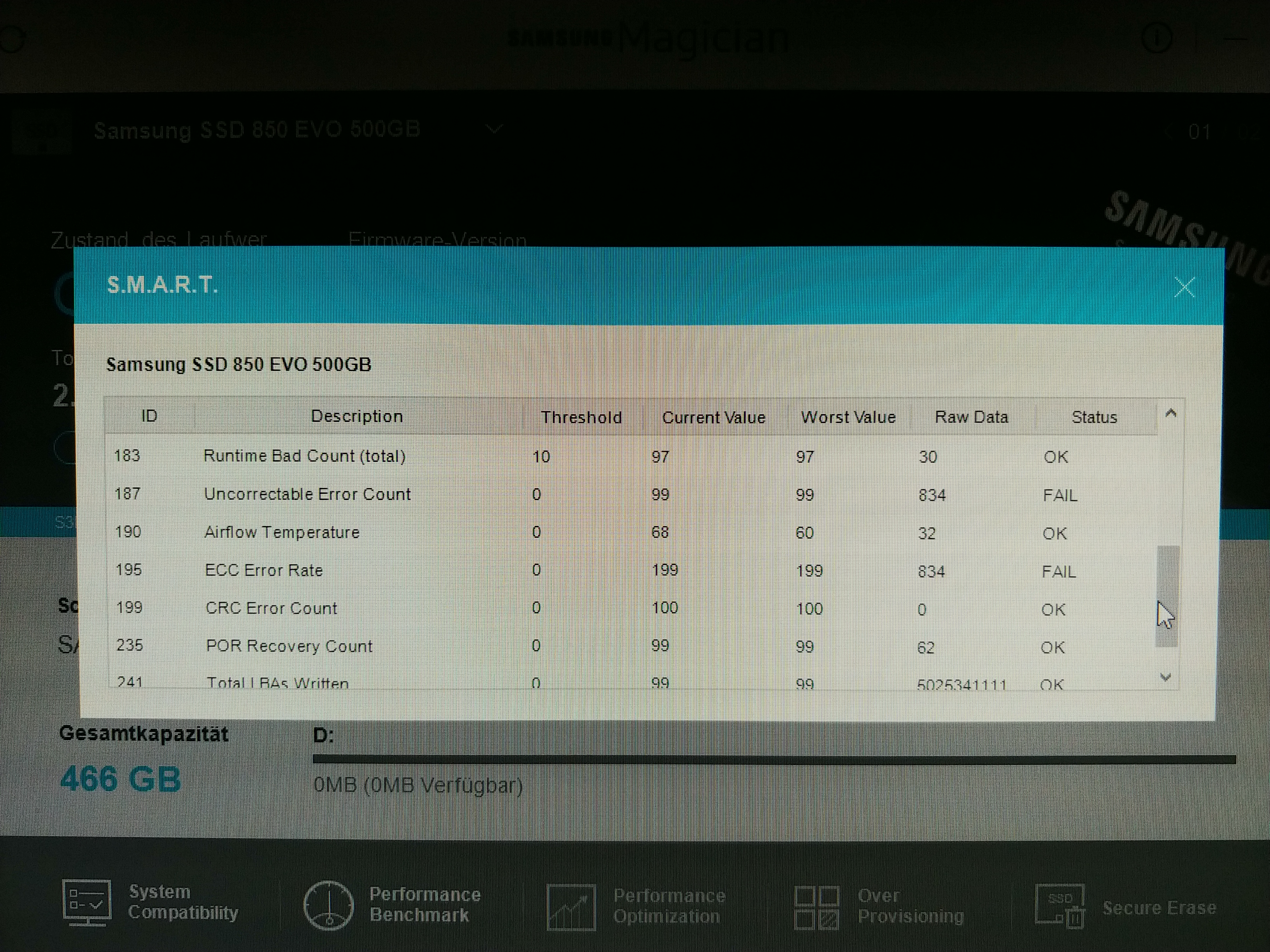

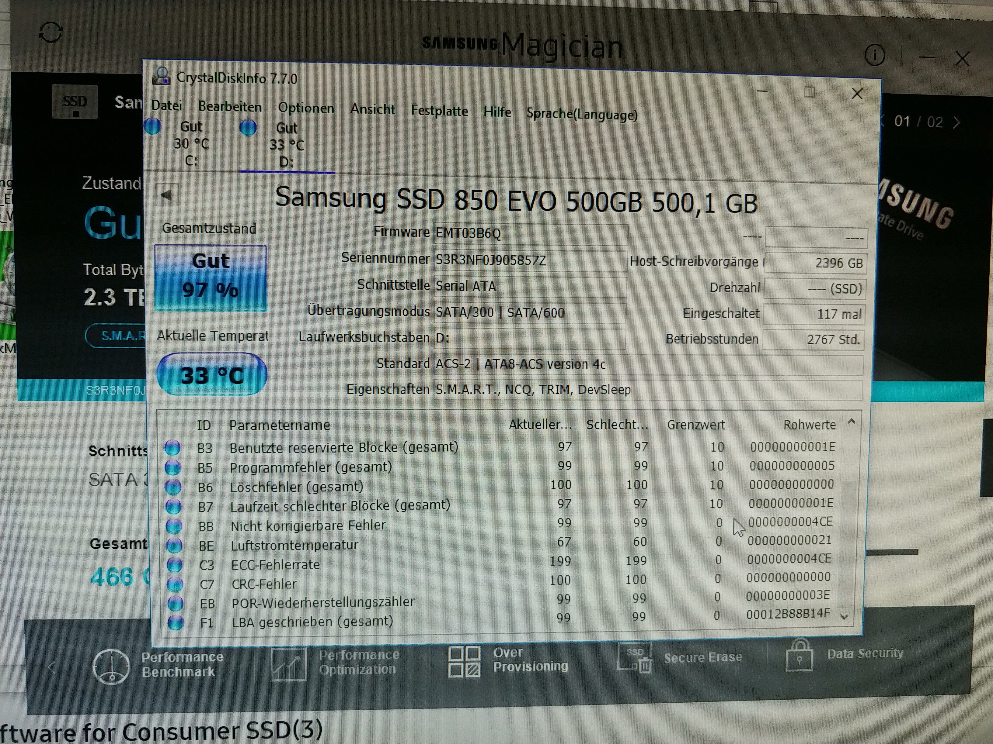

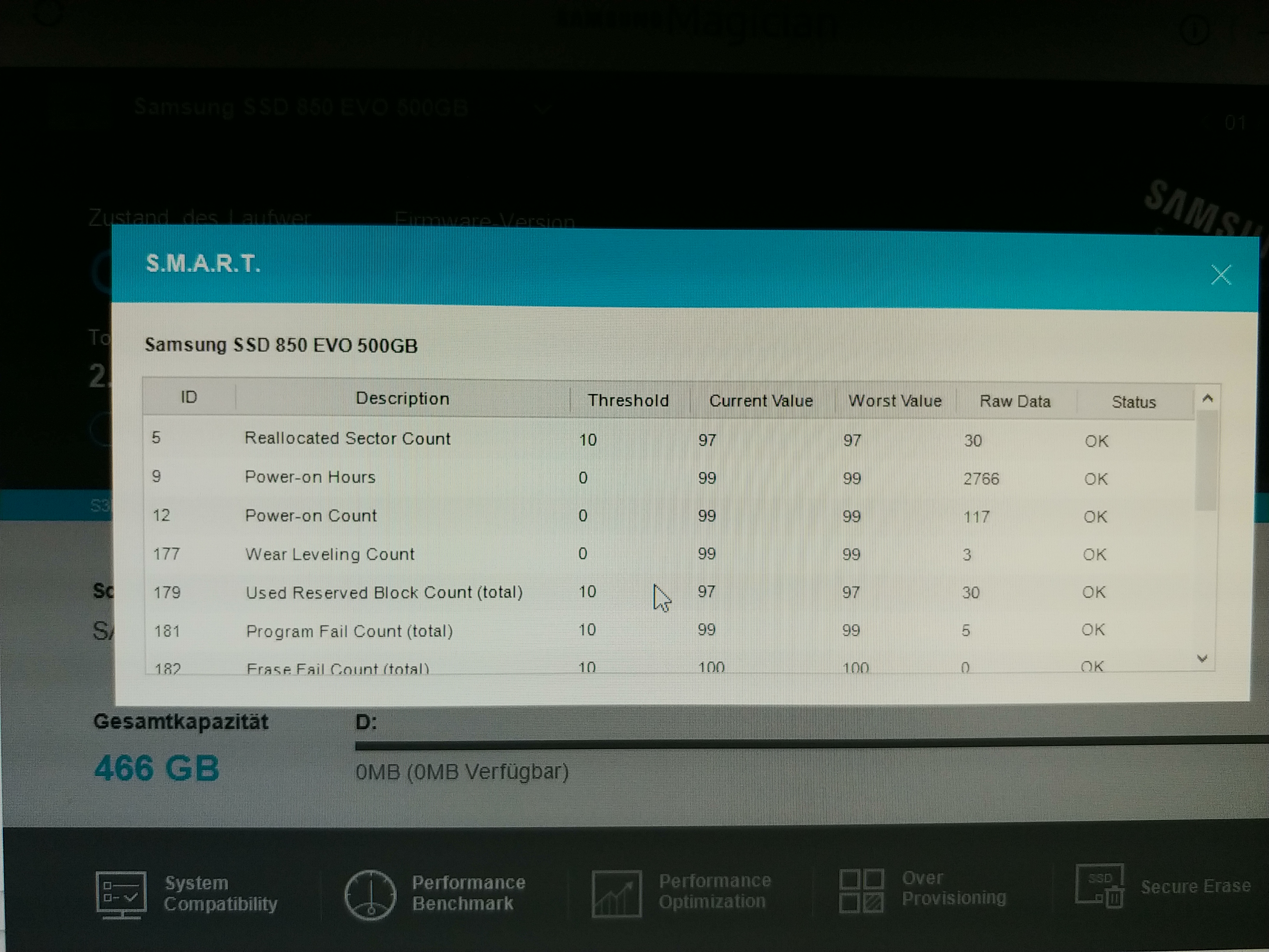

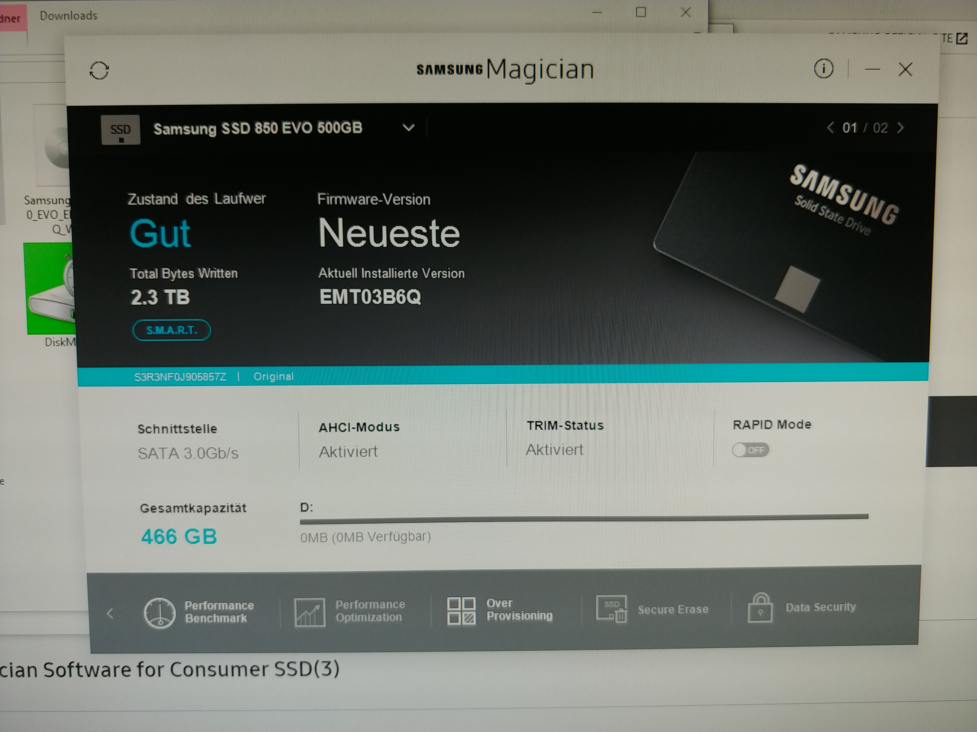

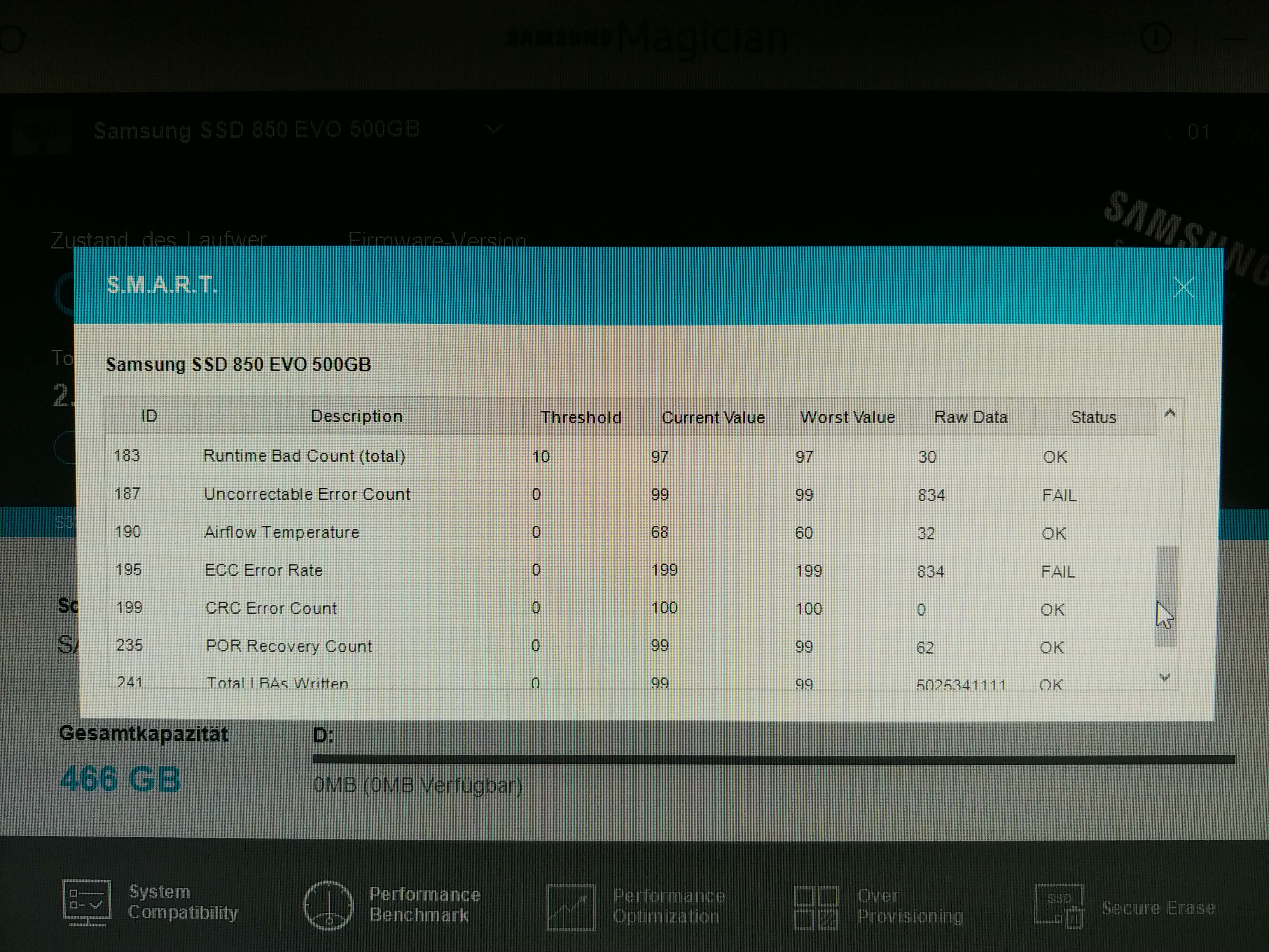

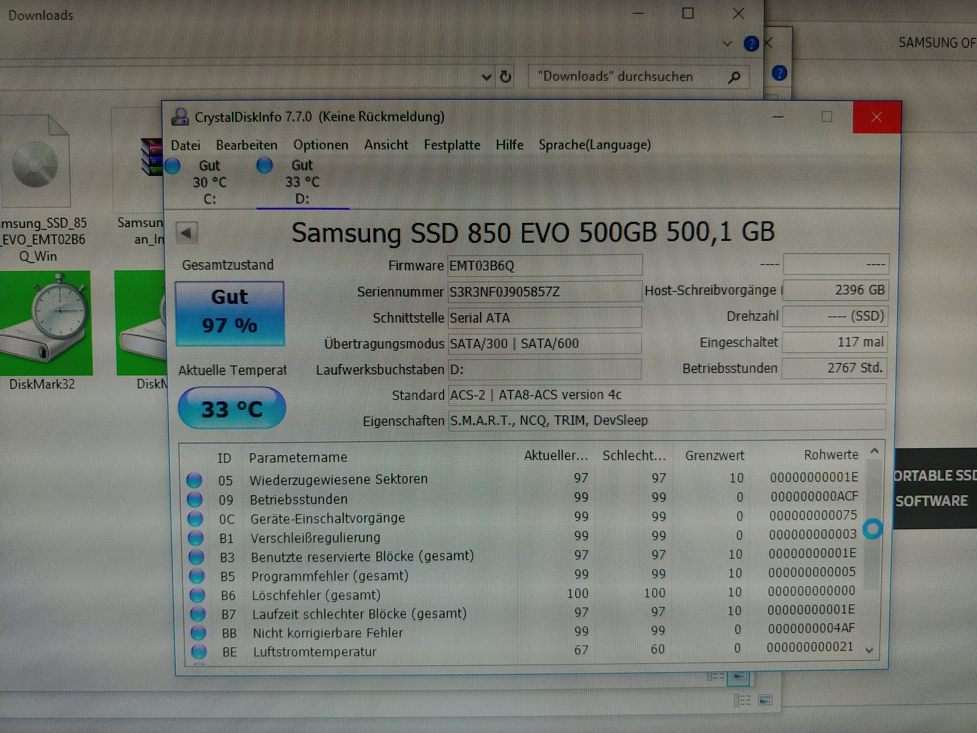

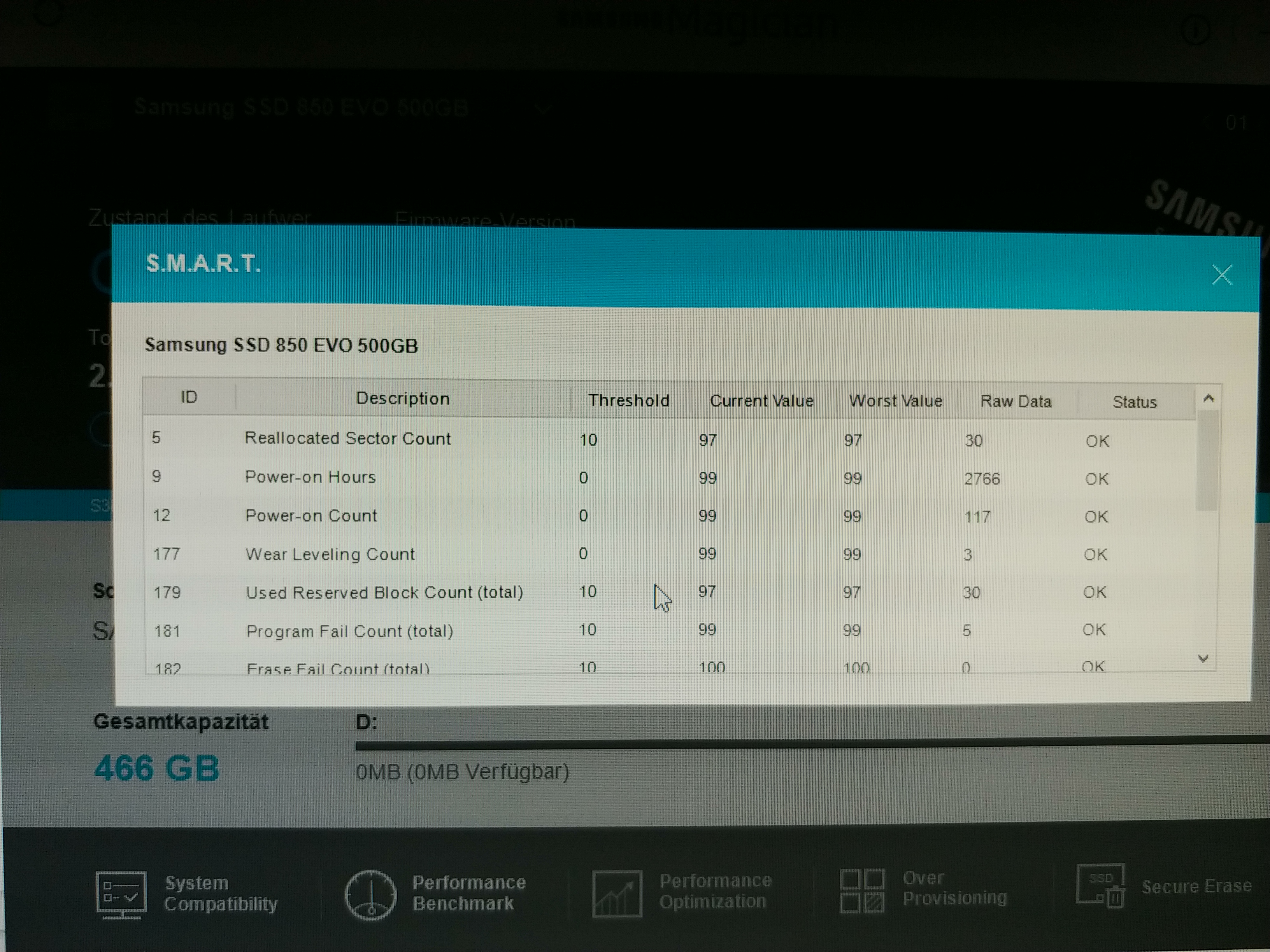

So jetzt wurde die Festplatte wenigstens erkannt, aber alles seeeeehr langsam. Und auf die Daten zugreifen mit dem Explorer kann ich trotzdem nicht. Auch wird wie ihr seht die SSD als unbeschrieben angezeigt.
Kann man Rückschlüsse daraus ziehen @Smily ?
Sorry für die schlechte Qualität, aber das Forum hat die so runtergeregelt...
Warum auch immer, aber auch dieser Datenträger ist dir gestorben.
Man erkennt es gut am Status FAIL.
