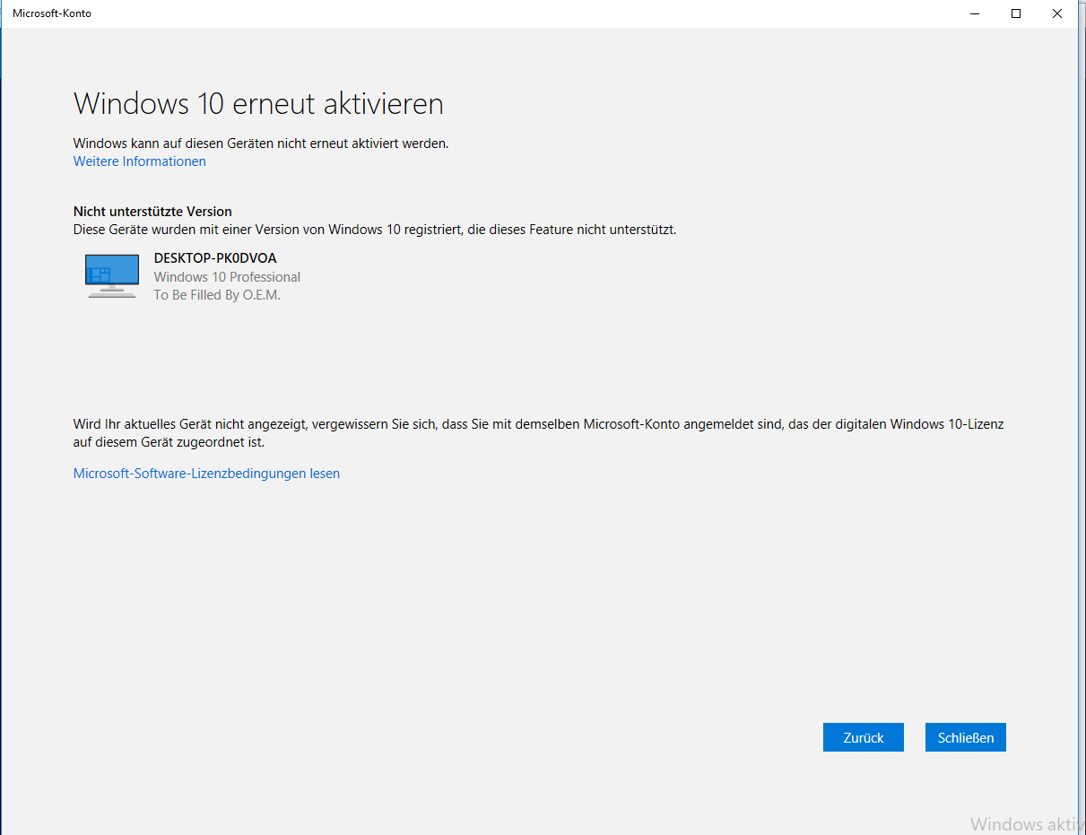

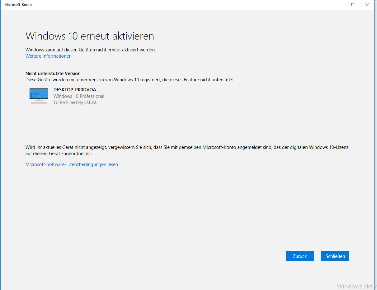

Ich habe neu installiert. Und ich habe den Key leider auch mit einem Konto verbunden. ich glaube das war der Fehler. wenn ich jetzt mit dem Key aktivieren möchte steht dort das der key das Feature nicht unterstützt.(Hardwareänderung)

Edit: @comp7 wenn ich das mache sagt er mir das mein key dieses Feature nicht unterstützt.

Er sagt mir wen ich den Rechner auswählen will das das Feature nicht unterstützt wird. Unbenannt.png
Ist denn die digitale Berchtigung bzw. der alte PC denn dort auch ein-/ übertragen worden? Wenn du das Microsoft-Konto erst jetzt erst erstellt hast, kann das u.U. auch mal ein paar Stunden dauern bis die Daten darin erscheinen.

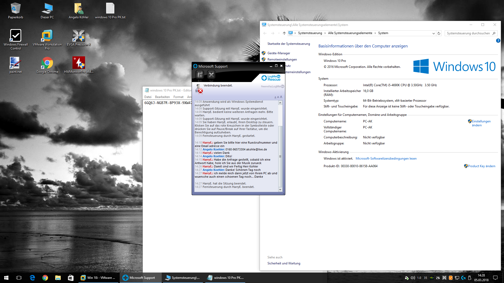

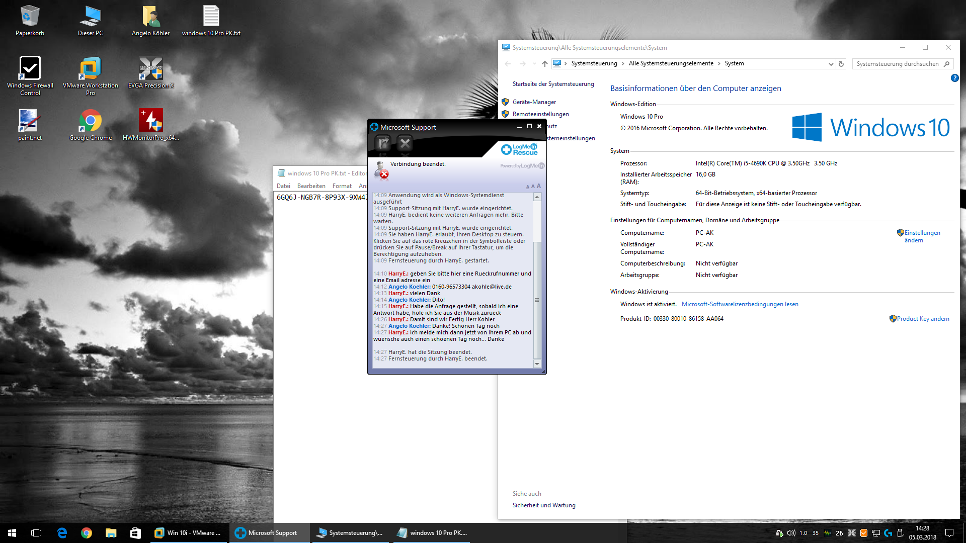

Nein, einfach den Support anrufen.
Dieser Anruf kostet einmalig 20 Cent aus dem Festnetz.
Die Serien-Nr. bereithalten, Problem schildern.
Es kann sein, dass du mehrfach weitergeleitet wirst.
Ich war auch von dieser Problematik betroffen,
Thema "Digitale Lizenz" durch Upgrade von. 7 Ultimate zu 10 Pro.
Nach mehrfachem Wechsel der Hardware war keine Aktivierung mehr möglich.
