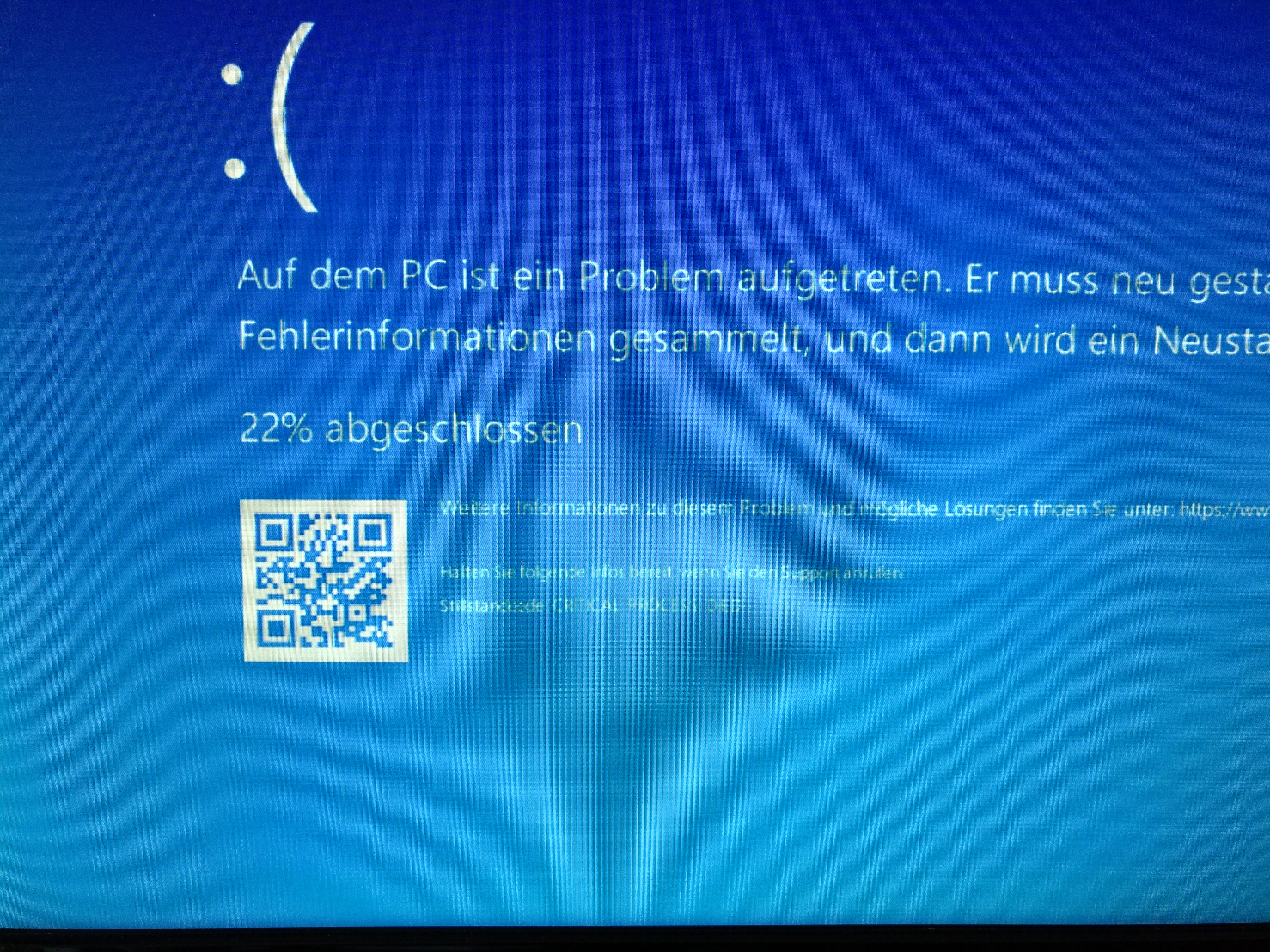

Gestern (10.5.) wollte er in hochfahren; beim Bootscreen mit den Kacheln erscheint ein BSOD (CRITICAL PROCESS DIED)

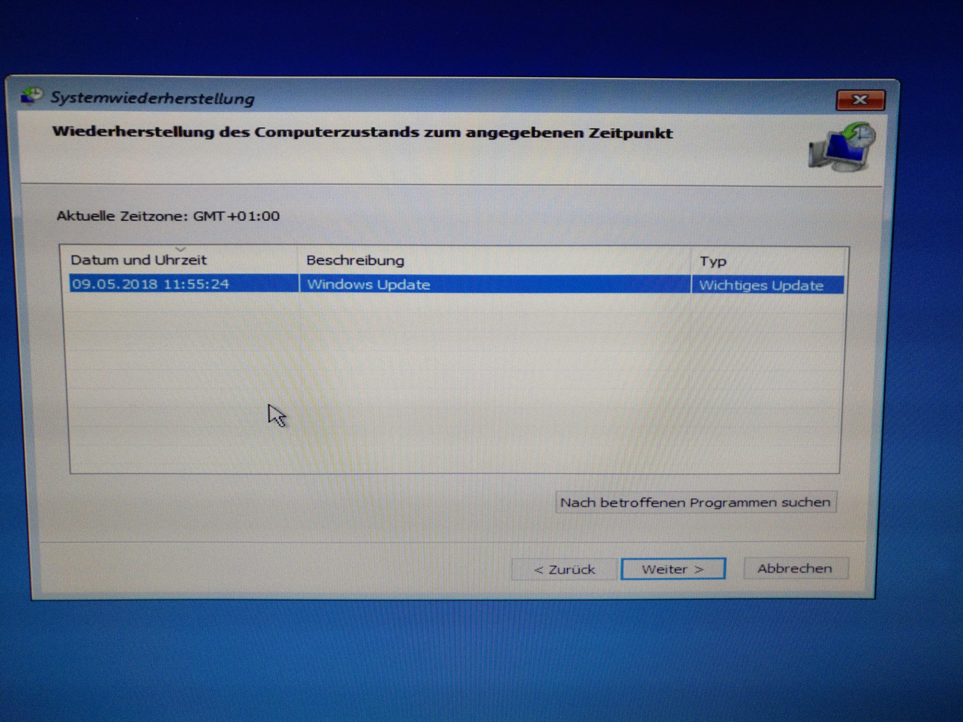

den Punkt kann ich auswählen, aber im nächsten Fenster Zeigt er mir: Der Computerschutz muss aktiviert werden oder so (hab jetzt kein Foto gemacht)
Ich kann da jedenfalls nicht fortfahren

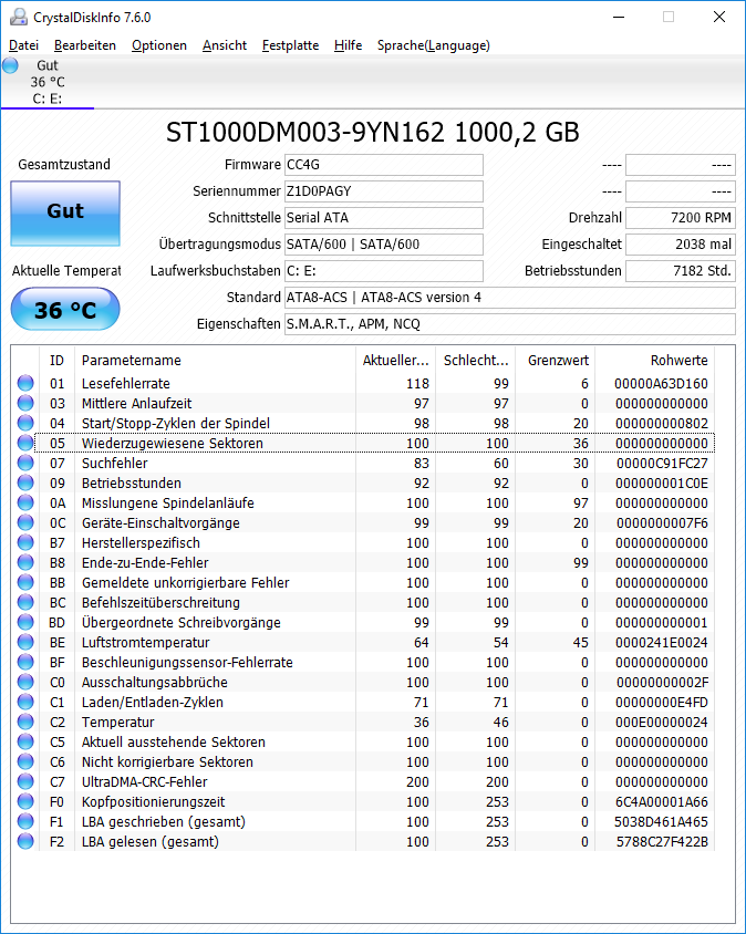

CrystalDiskInfo zeigt jedenfalls keine Auffälligkeiten, also glaube ich nicht das es daran liegt und deshalb auch dieser Thread.

gibt es außer dem Wiederherstellungspunkt "Windows Update" zufällig noch andere?

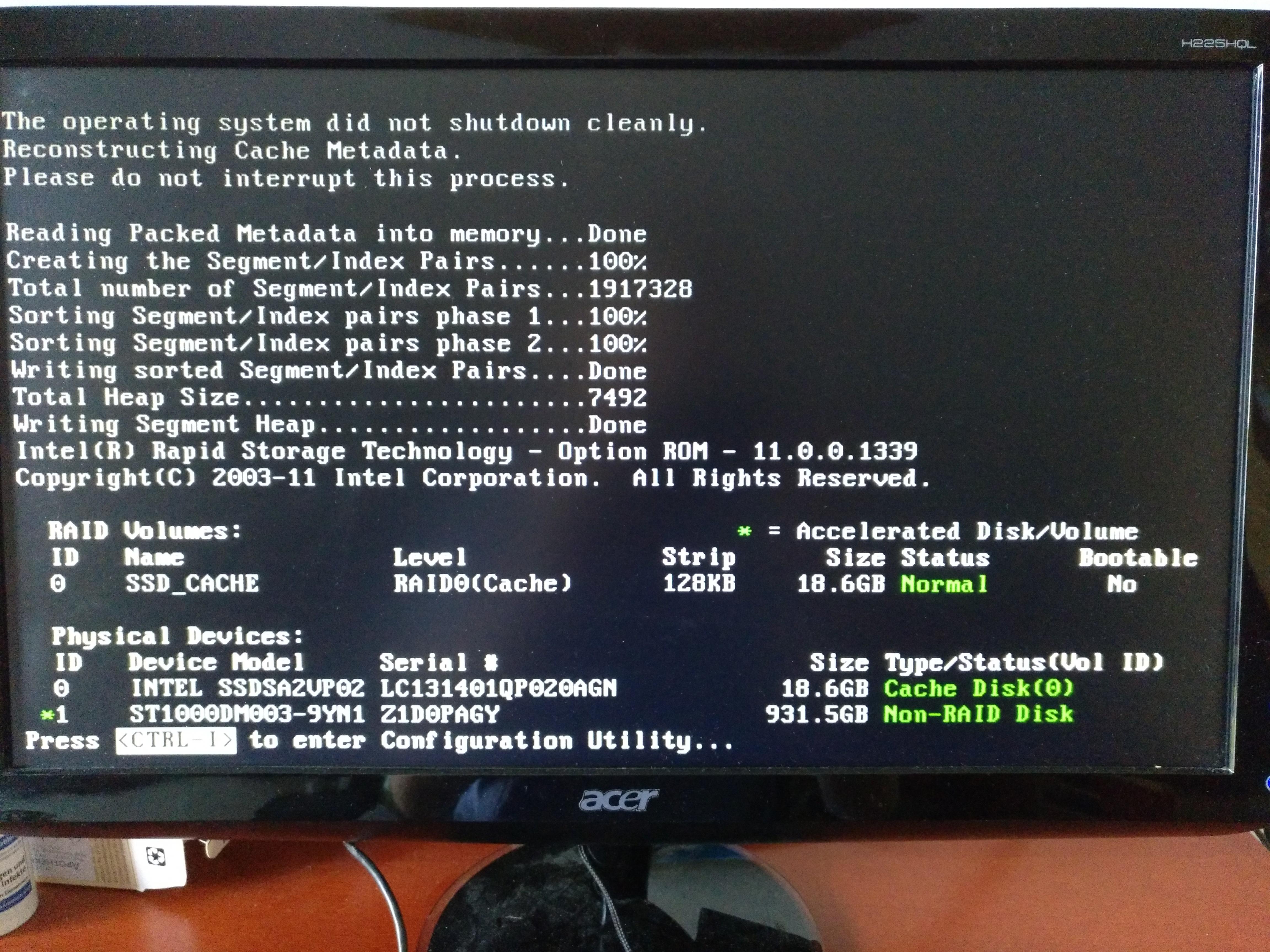

Andere Frage: Falls der PC wieder laufen sollte, wie erkenne ich das die SSD zum Cachen verwendet wird? Oder soll ich die gleich weglassen um zukünftige Fehler zu vermeiden?
Wenn das System läuft und die SSD als Cache eingerichtet ist, dann siehst du das im "Intel Rapid Storage" Tool (falls das installiert ist). Ansonsten ist es einfach nur ein weiteres Laufwerk.

zu 1. nur HDD ohne SSD geht nicht. Gleich nach dem Post schreibt er: Cache SSD nicht gefunden.
Die SSD wird also definitv, als Cache benutzt.
Wenn ich jetzt in die Konfiguration mit STRG+I gehe und die SSD aus der Acceleration nehme und ich die SSD abstecke dann kommt beim nächsten Boot: Insert Boot device... :(
Lasse ich die SSD angesteckt, wird sie nach Exit und dem folgenden Start sofort wieder als Cache SSD erkannt. :(

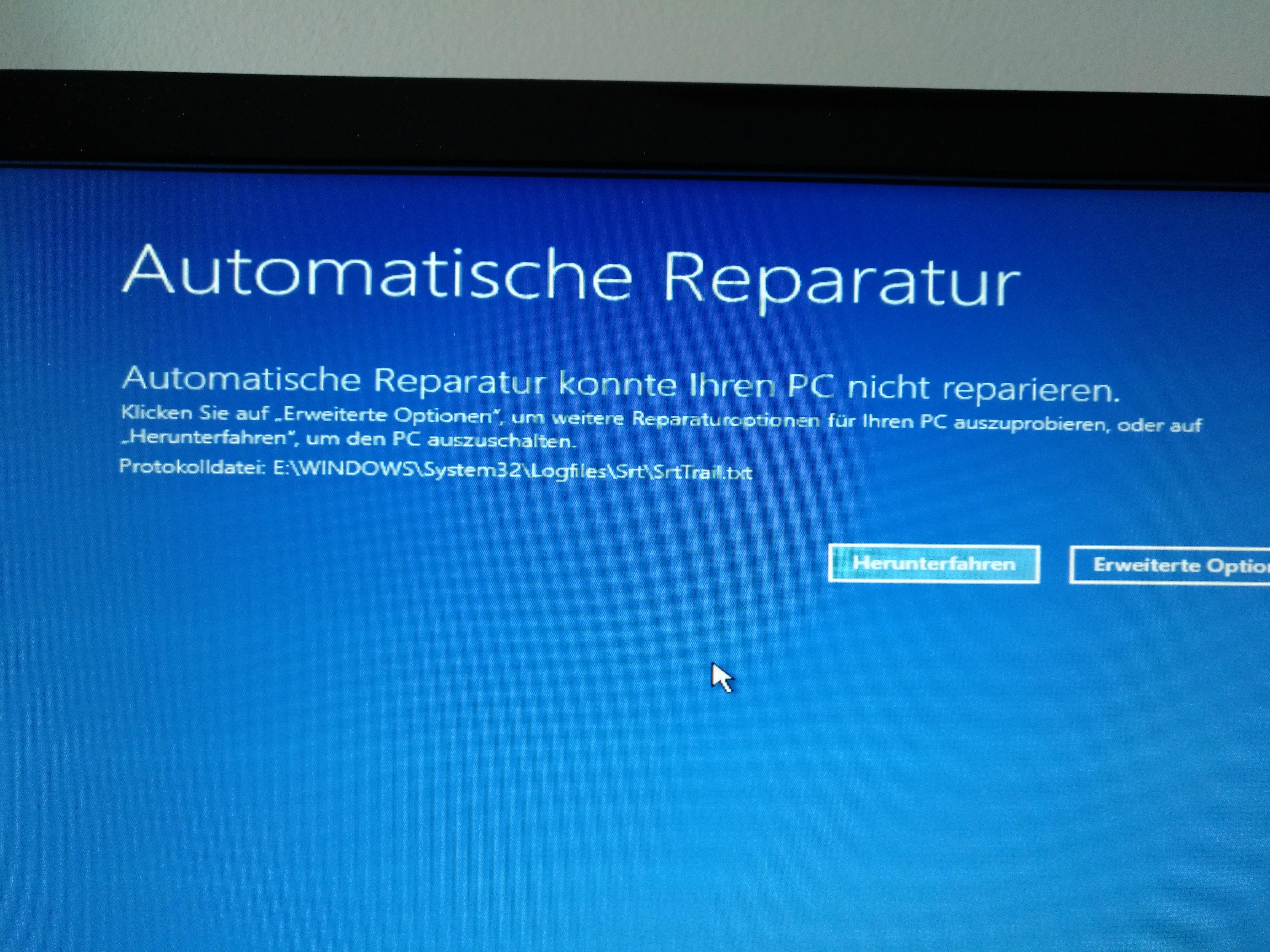

Beim der Fehlgeschlagenen Reparatur, nach einem BSOD, kommt folgende Meldung:
Ich hab nachfolgend die Datei srtrail.txt angehängt: Anhang anzeigen SrtTrail.txt
Ich werde daraus nicht schlau. Ich kann darin keine Fehler finden.

Edit4: Ich bin von Windows 10 1803 echt genervt. Alles inkl. Treiber und ein paar Programme installiert. Daten zurückgespielt und wieder das selbe Problem. Win 10 meldet das der Datenträger überprüft werden sollte. Gesagt getan. Probleme wurden gefunden, neustart erforderlich. Neustart und Reparieren. Wird gemacht. Danach startet der PC neu und plötzlich steht da, windows Problembehandlung wird ausgeführt. Automatische Reparatur wird durchgeführt und dann selber BSOD wie im Ausgangspost.
Ich seh da doch keine Fehler oder:
Edit5:
hmm, jetzt nach dem zweiten mal, fährt er wieder hoch
Was kann es da haben? Hätte ich die HDD doch komplett Platt machen sollen? Ist da irgendwas am NTFS im Arsch?

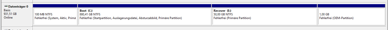

ich habe jetzt nicht alles gelesen wa da nun das Problem war und was du alles gemacht hast und repariert hast.
Dein Screen von der Datenträgerverwaltung zeigt auf jeden Fall eine MBR Intallaion mit uralter Win7 100MB Partition für die Bootdateien.
Nebenbei auch uralte Recovery und OEM Partition die ja nun auch nur von Win7 OEM Hersteller sein können.
Was willst du damit?
Selbst legt man doch keine Recovery Partition auf der gleichen Platte an, dafür gibt es externe Platten.
Windows 10 legt bei einer richtigen clean installation mit löschen von allen Partitioen im
Windows 10 Setup Benutzerdefiniert im MBR Modus am Anfang der Platte
eine 500-550MB Partition Systemreservierte für die Bootdateien an und dann C:
Die 500 MB werden wohl nicht zum vergnügen angelegt.
Keine Ahnung ob deine Probleme damit was zu tun haben aber mal richtig clean installieren kann nicht schaden.

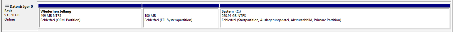

Ich hab Windows 10 1803 jetzt installiert mit UEFI.
GPU Treiber hab ich manuell installiert. Programme hab ich auch installiert. Daten zurückgespielt. Die Steam Bibliothek mit 370GB hab ich halt jetzt nicht gesichert. Die muss er sich selber wieder über seine Holzleitung runterladen (deshalb hab ich es vorher auch nur inplace installiert).
Jetzt lädt Windows gerade die Updates. Auch das KB4103721 wird gerade heruntergeladen. Mal schauen ob diesmal alles gut geht.
Wird schon klappen.
Jetzt ist für Uefi GPT auf jeden Fall alles richtig und sauber.
499 MB Wiederherstellung am Anfang der Platte, dann die 100MB Fat32 Uefi Partition und dann C:
Wenn du unbedingt noch eine Datenpartition auf der Platte haben willst kannst du C: ja in der Datenträgerverwaltung etwas verkleinern.
