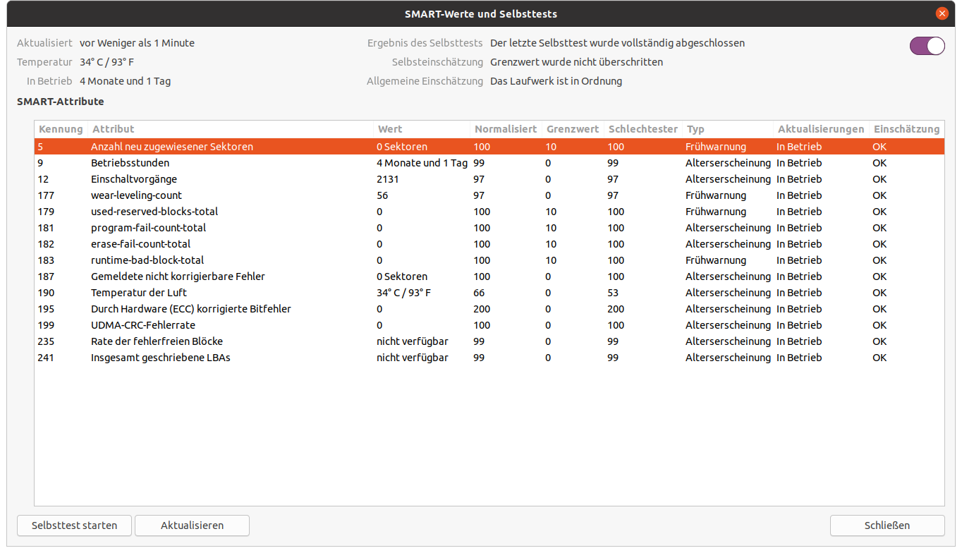

Also ich habe jetzt mal von meinem Ubuntu Standard-Festplattenprogramm die S.M.A.R.T-Werte ausgelesen und einen kurzen Test laufen lassen.
Angehängt habe ich aber auch einen CrystalDisk Info Log, die betroffene SSD ist die Samsung 850 EVO.
Grüße, Moin!
Keine Ahnung wer nun was mit den ganzen Smart-Werten anfangen kann.

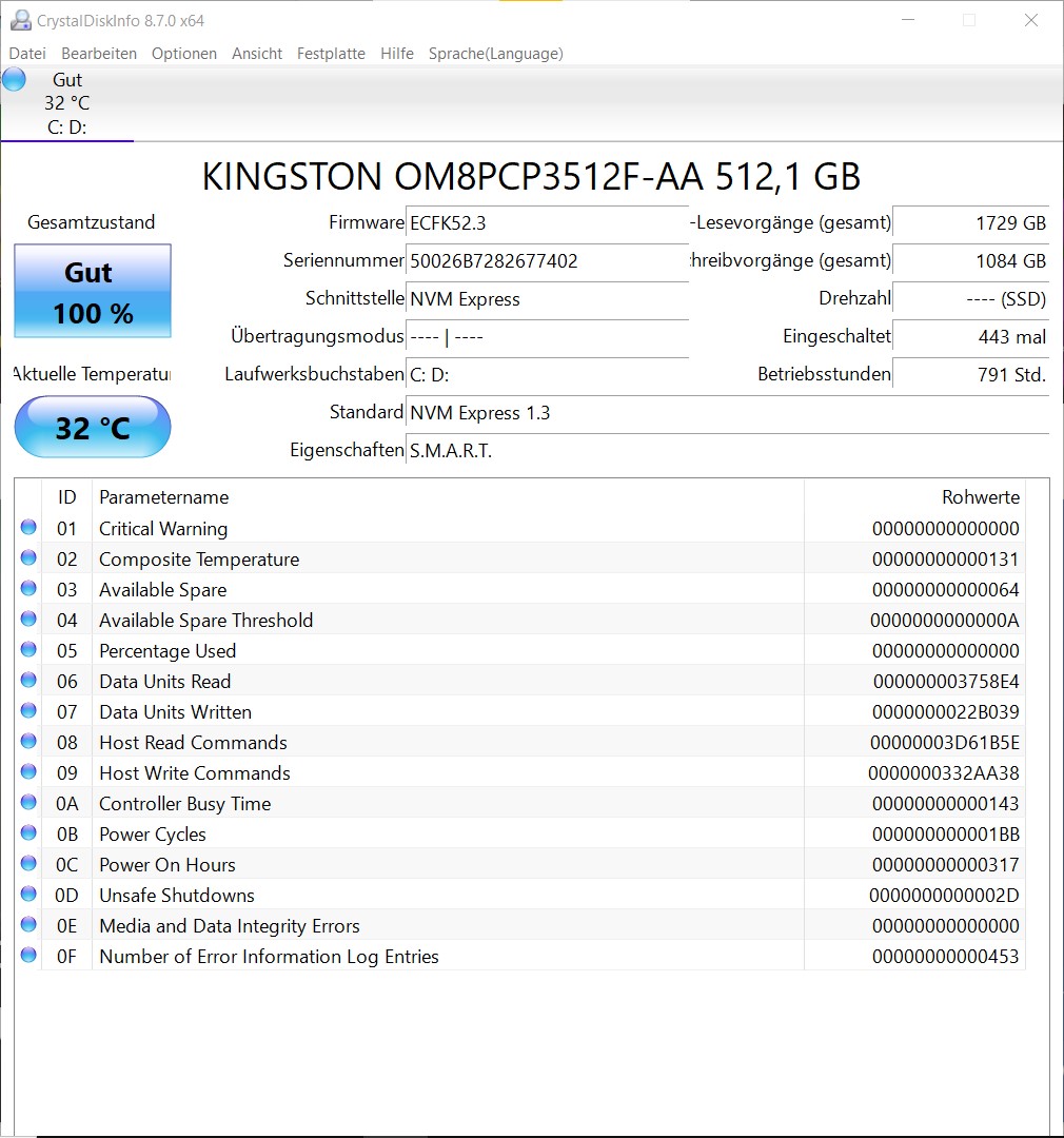

Ob nun deine 97 % gut die da bei den Smart-Werten was zu sagen haben?
Normal reicht so ein Screen und bei mir steht da 100 % GUT und bei 97 % würde ich auch noch nicht abdrehen.

Ich weiß nicht, wie aussagekräftig die S.M.A.R.T Werte sind, aber da danach gefragt wurde...
Wenn es wirklich die SSD ist, dann muss es doch Hinweise darauf geben. Oder?

Früher konnte man mechanische Platten wirklich testen, SSDs lasen das nicht zu, Und Smart… Ein Tool das das liest sollte auch fähig sein ein Ja oder Nein zu melden.
CN8
Ja, hätte ja was von "Schlecht" stehen können. Deswegen frage ich nach CrystalDisk Info
