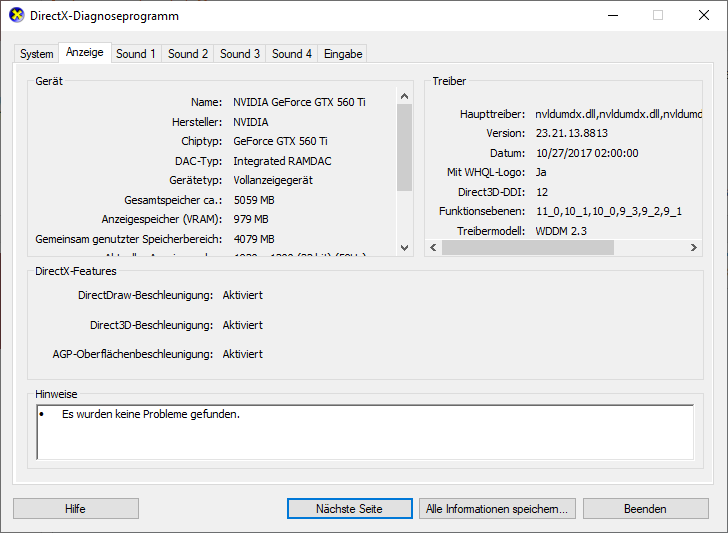

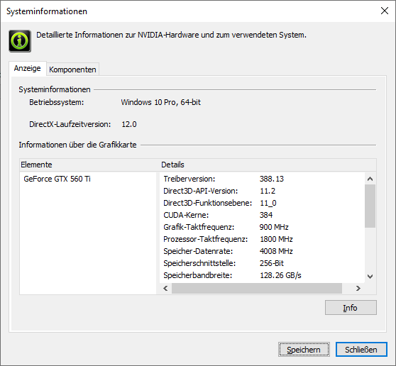

Ich bin mir nicht sicher, ob ich in meiner Kiste den nVidia-Treiber (388.13) für die GTX 560 Ti selbst installiert habe oder ob der über Windows Update kam, aber ich habe den jetzt bestimmt schon seit mindestens drei Feature Upgrades installiert (letzte Win 10 Clean Install war bei mir 2017, seither immer über Windows Update, aktuell 2004). Und was soll ich sagen, läuft ohne (für mich feststellbare) Probleme.
Du hast aber eben die Features des neuen WDDM nicht, wenn du einen ältern Treiber nutzt, darum ist es optimal wenn das WDDM übereinstimmt, was bei der Windows 10 2004 das WDDM2.7 ist.
Zudem hat es auch einen Einfluss auf die Bildqualtität, wenn das WDDM übereinstimmt.
Ob das wiedrum jemand merkt je nach Monitor ist fraglich.
Welches WDDM bei dir nun aktiv ist kannst du über "DXDIAG" nach sehen.

WDDM ist bei mir 2.3:
WDDM 2.3 war das WDDM der Windows 10 1709.

Ich könnte den natürlich spaßeshalber mal installieren, um zu schauen, ob ich dann auf WDDM 2.4 komme, andererseits läuft das System ja. Ich glaube, ich habe auch nicht auf den letzten Treiber aktualisiert, weil da irgendwas rausgenommen wurde (nicht speziell im Treiber, aber bei den anderen Sachen, die Nvidia so (optional) mitinstalliert hat). Heruntergeladen hatte ich ihn jedenfalls schon mal vor zwei Jahren :D
Naja, immerhin WDDM 2.3.
