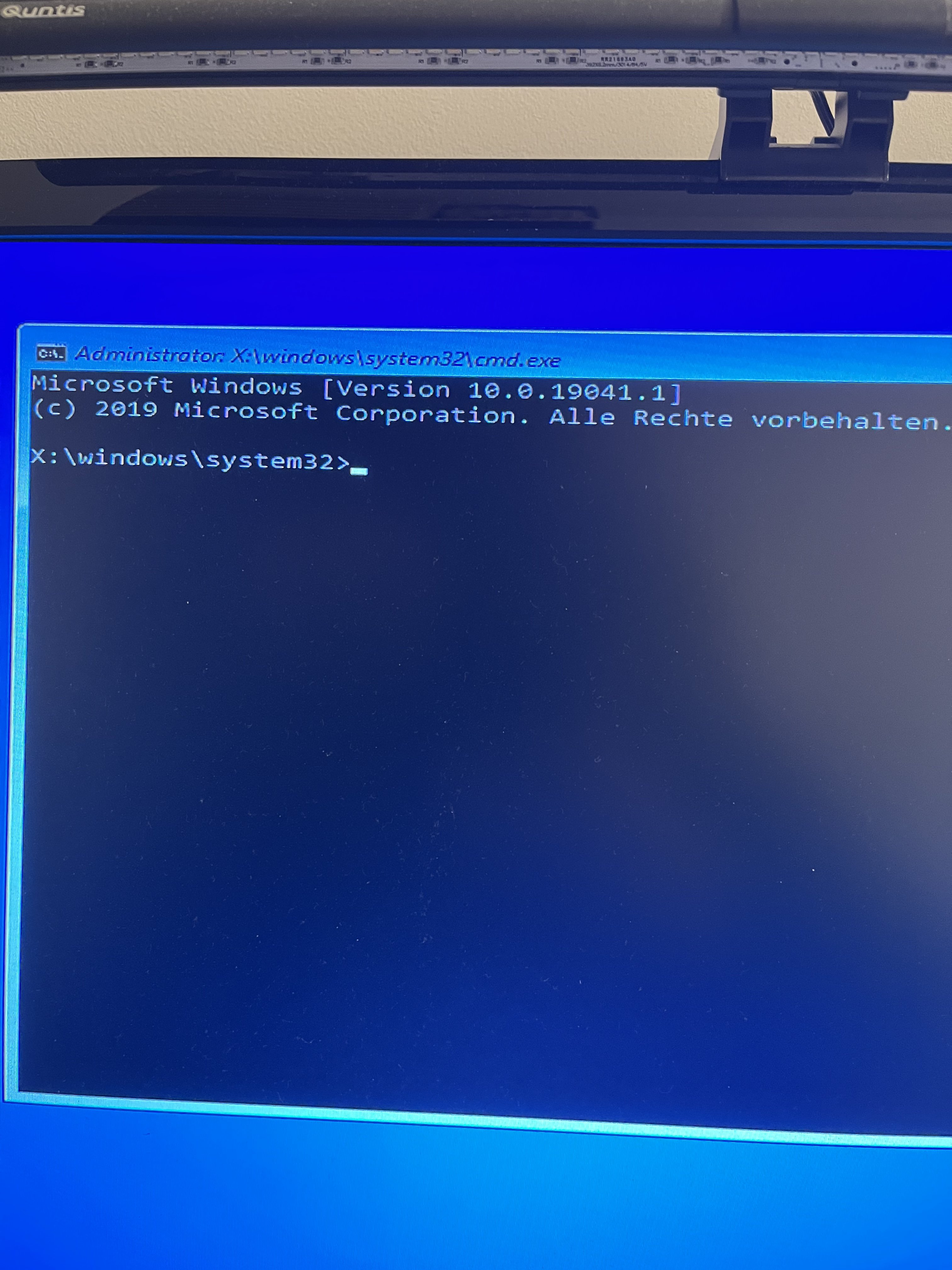

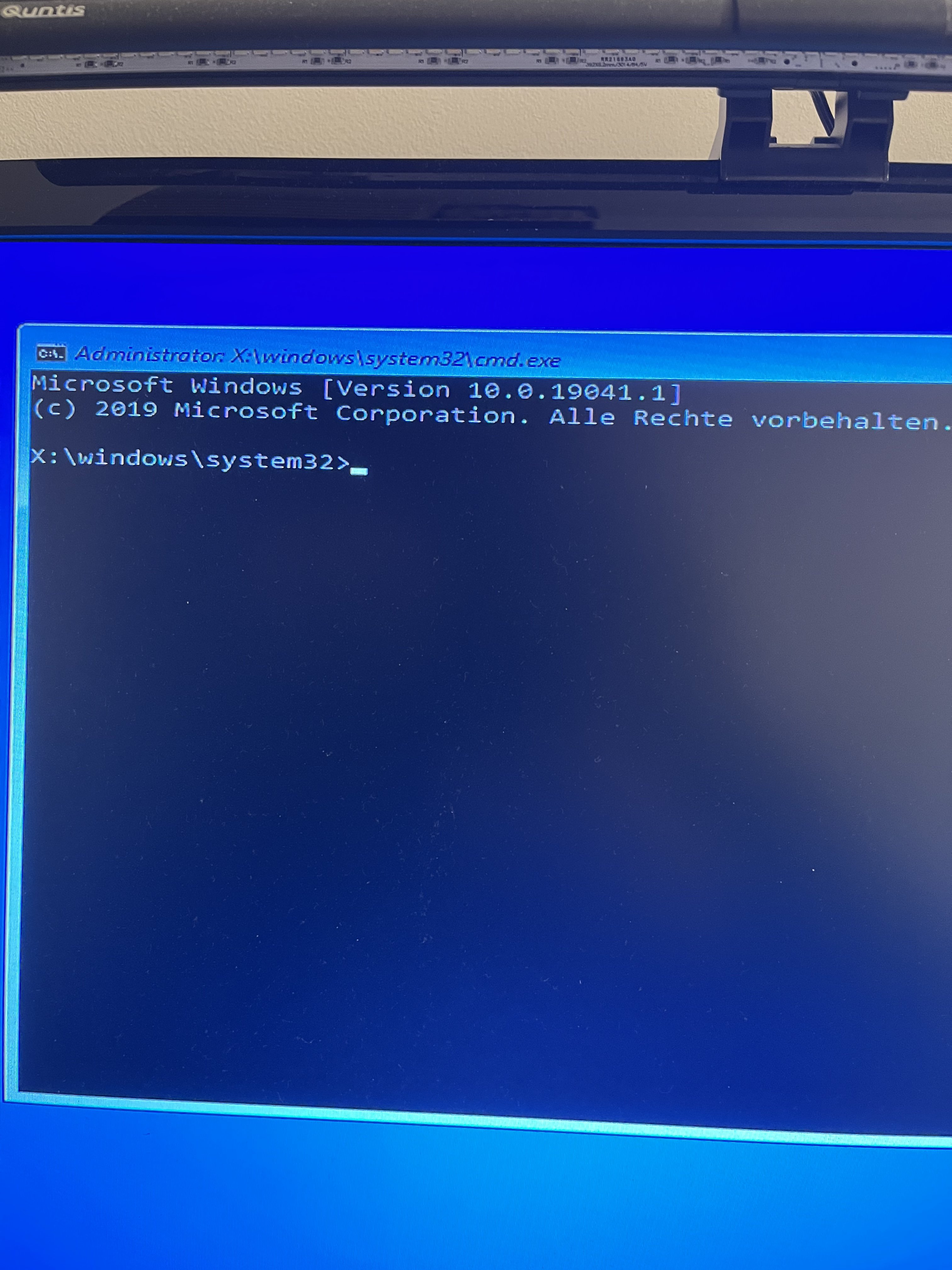

whats4 du hattest Recht, ich muss da kein PW eingeben, jetzt bin ich zumindest schon mal einen Schritt weiter... :-) Ich hänge gleich mal nen Screenshot an.
Soweit bin ich zumindest jetzt:

Da Du Dich nicht gut auskennst:
Wenn Du kein Backup hast, dann zuerst ein Livelinux oder eine Windows PE-Variante auf USB-Stick werfen und die Daten sichern.
Wenn Du ein Backup bereits hast, dann mit einem ebensolchen Rettungssystem booten und die SMART-Werte aller Laufwerke mal auslesen. Zuerst die Ursache finden bevor man versucht die Symptome zu beseitigen.

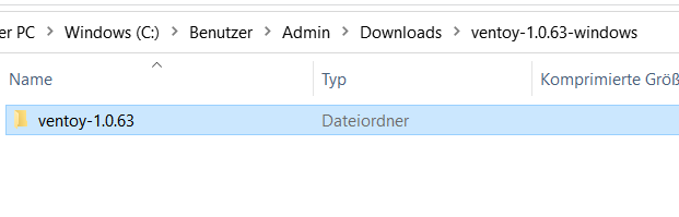

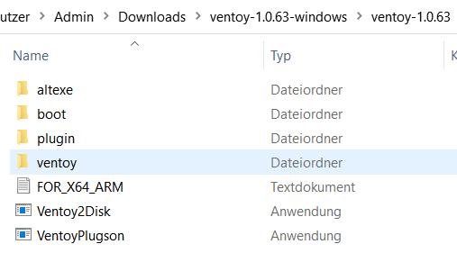

OK, hab jetzt ventoy 1.0.63 runtergeladen. Im Ordner ist folgender Inhalt:
Den kompletten ventoy Ordner (mit obigen Inhalt) sende ich dann an den USB Stick im ersten Schritt oder?

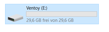

Nein. Ventoy2Disk.exe ausführen. Es wird dann ein USB-Stick passend eingerichtet. Es werden alle Daten darauf gelöscht! Am besten oben bei Option Secure Boot Support gleich anwählen. Für alles Fälle.
Danke, das wäre schonmal geschafft:

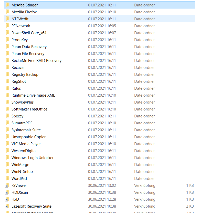

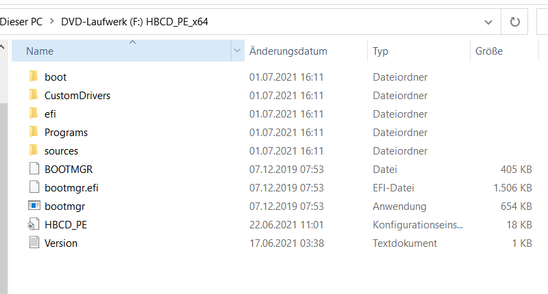

Wo finde ich denn da jetzt die passende ISO Datei, die ich auf den Stick packe?

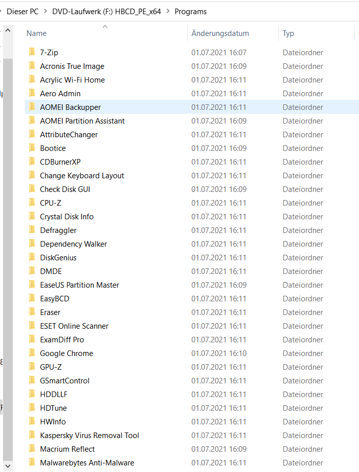

unter Programme sind einige Ordner:

Weißt du, wo ich in obigen Ordnern die ISO Datei finde?
