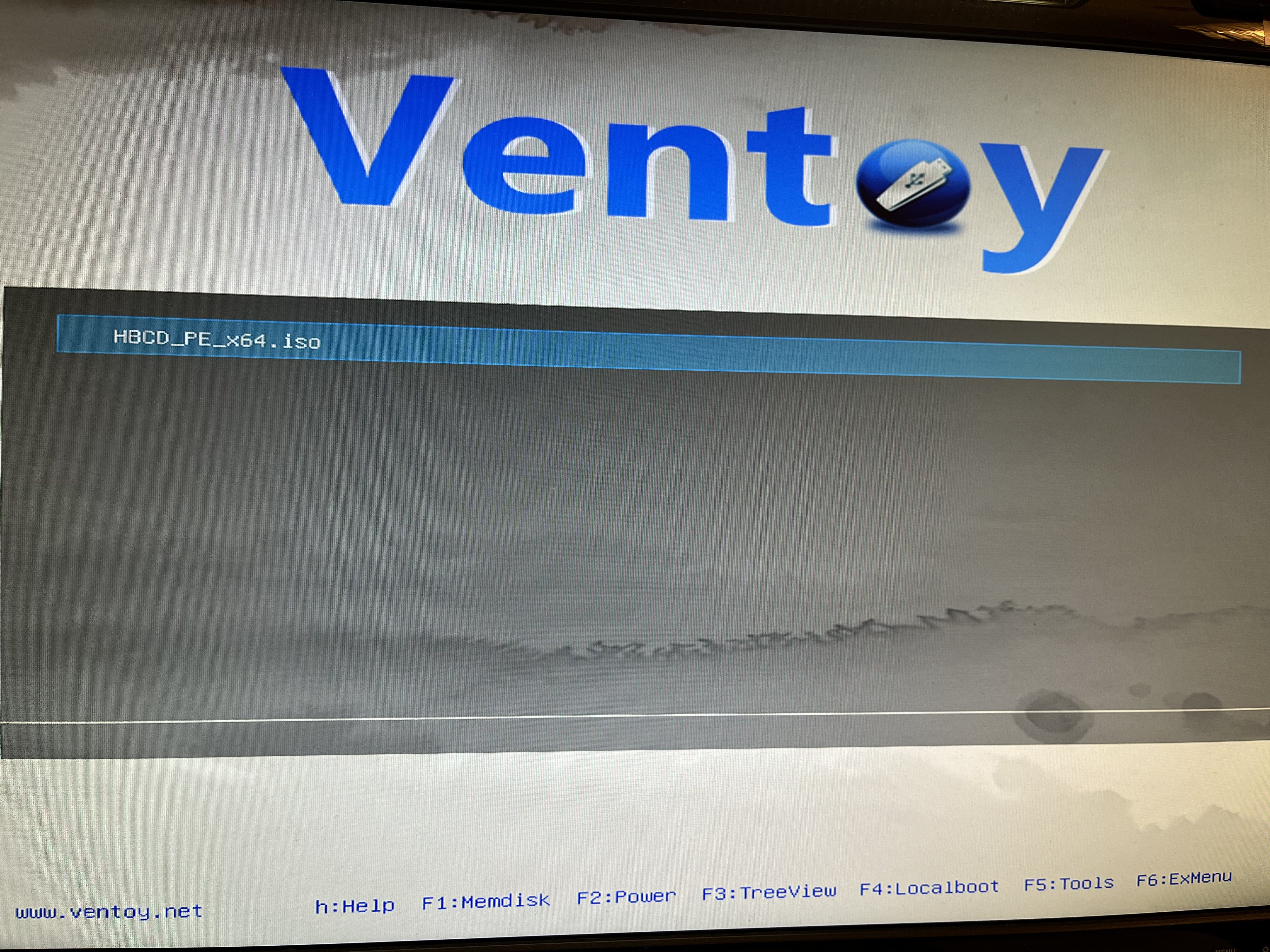

Also… Du erstellt auf die beschriebene Weise den VENTOY-Stick.
Der taucht dann ganz harmlos als USB-Laufwerk in Windows auf. Und dorthin, ganz einfach und normal, kopierst du die ISO-Dateien wie sie da sind, wie sie runtergeladen wurden. Wenn du dann mit dem Stck bootest bekommst du sie als Auswahl angezeigt.

Hat schonmal geklappt, wIr mache ich jetzt weiter?
Bin jetzt einen Schritt weiter:
Jetzt bin ich hier:

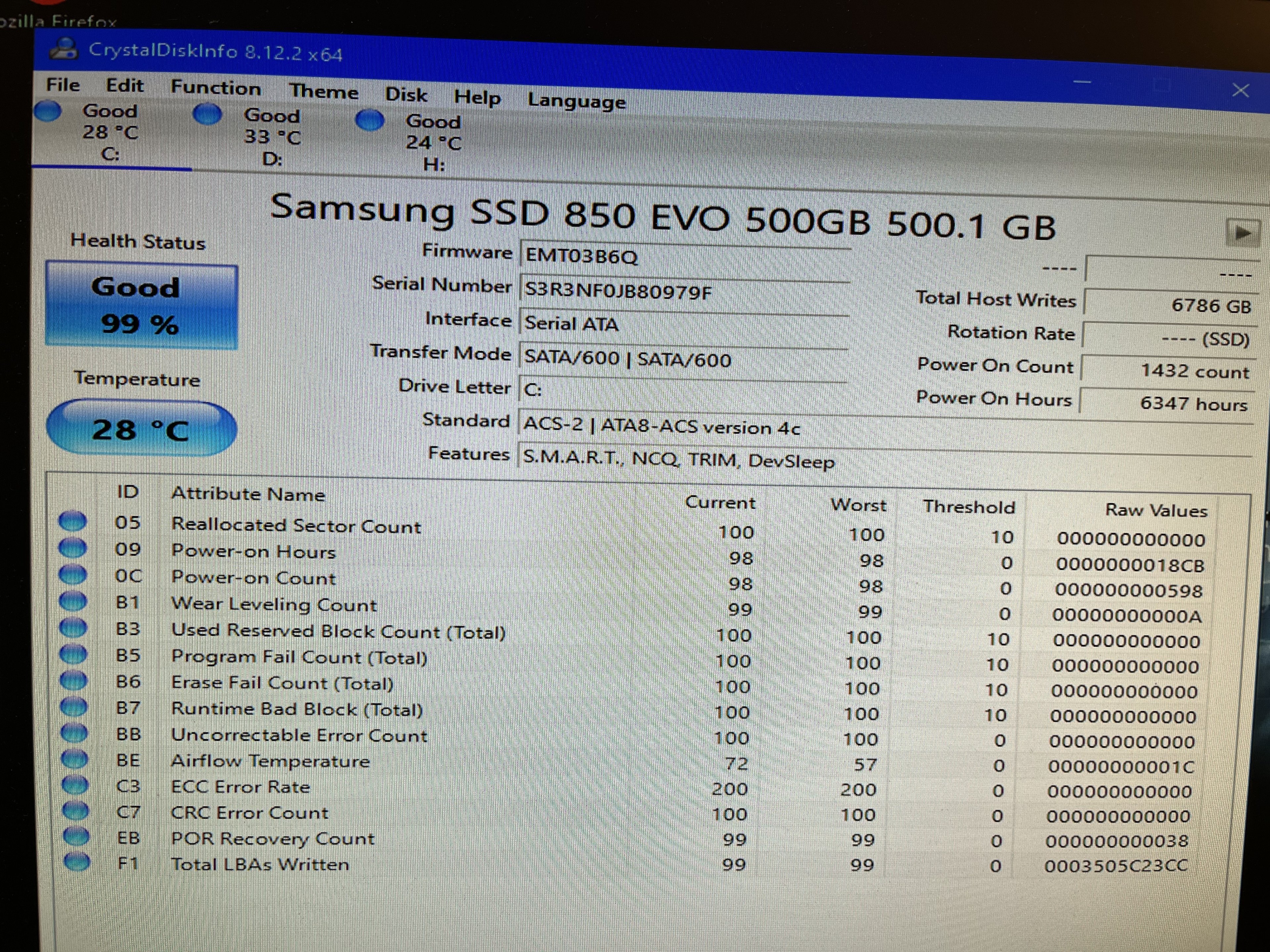

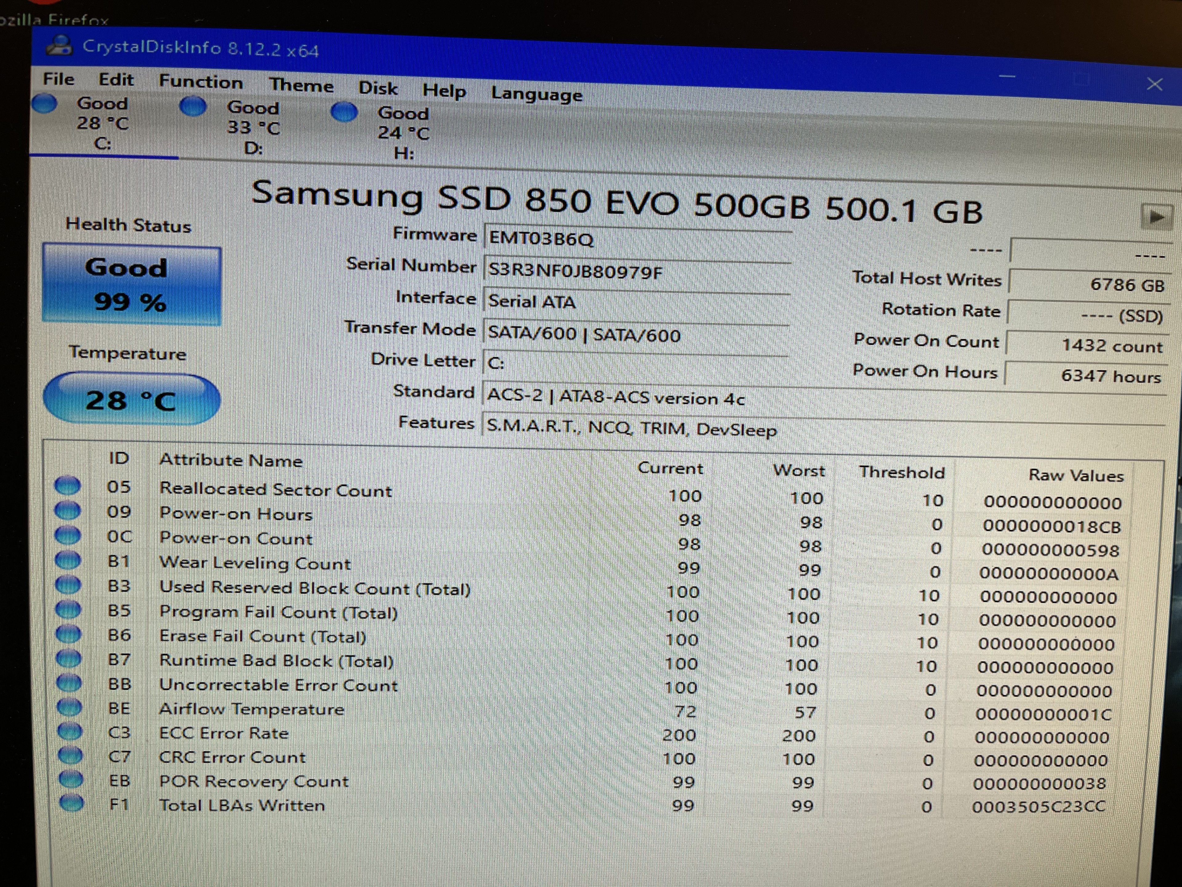

Du bist aber nicht auf deinem PC, oder etwa doch? Schau mal ob du auf die Platte zugreifen kannst. Dann wären mehrere Sachen interessant.
Einmal CrystalDiskInfo öffnen und einen vollständigen Screenshot der internen Festplatte machen.

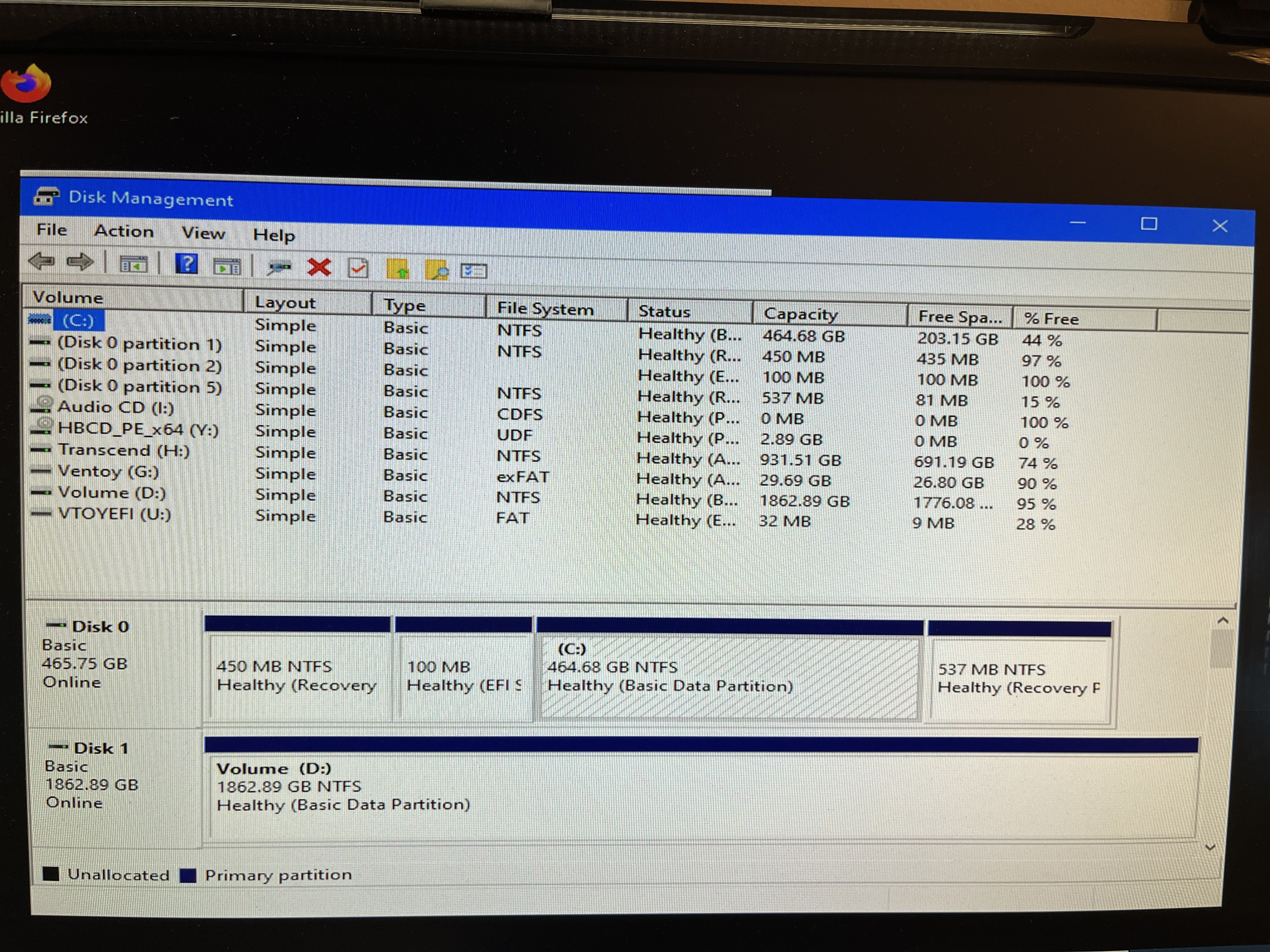

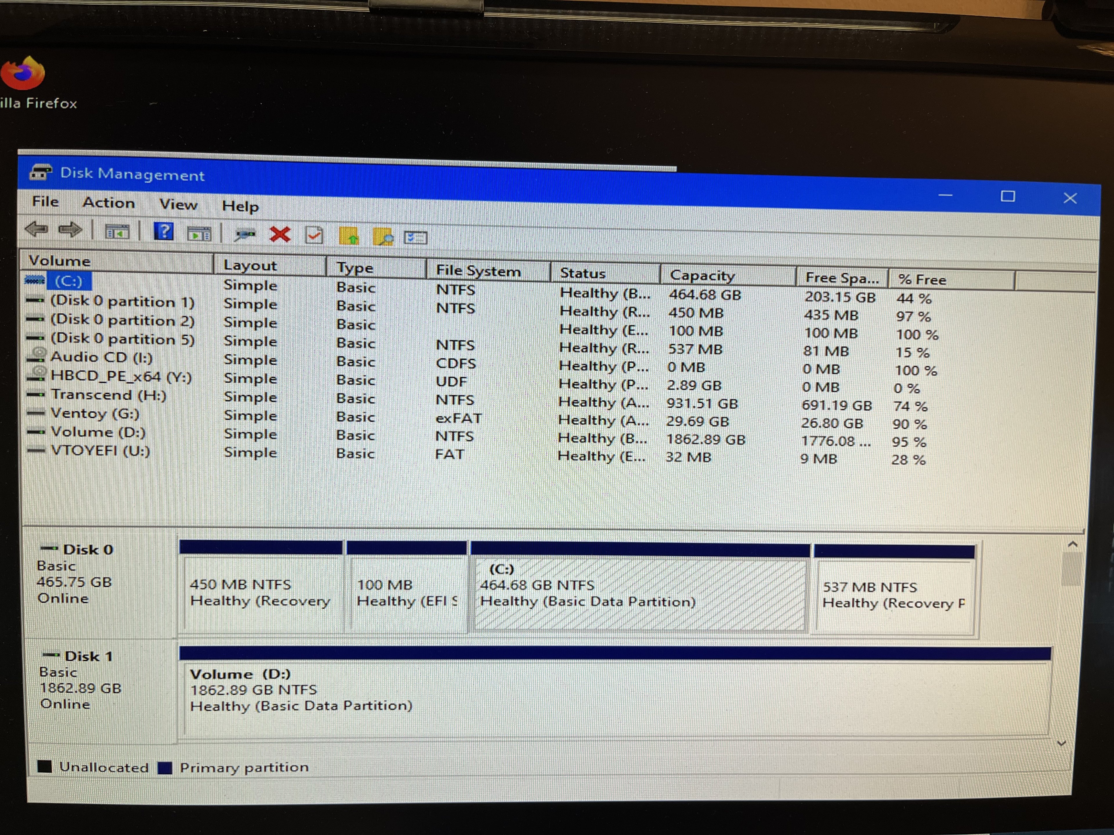

Einen Screenshot der Datenträgerverwaltung (Diskmanagement) um das Layout der Partitionierung zu sehen.

Doch, hab den Stick dann in den kaputten PC . Hier die gewünschten Bilder
Auf Bild 2 »fehlt die Hälfte«…
Und - ›Screeenshot‹ heißt nicht unbedingt Bildschirm-mit-Fotoapparat-knipsen. Dafür ist die Drucken-Taste da die den Bildschirm in die Zwischanlage bringt. Udas in ein Malprogramm geklebt erlaubt ein Zuschneiden und speichern als wenig voluminöses PNG.

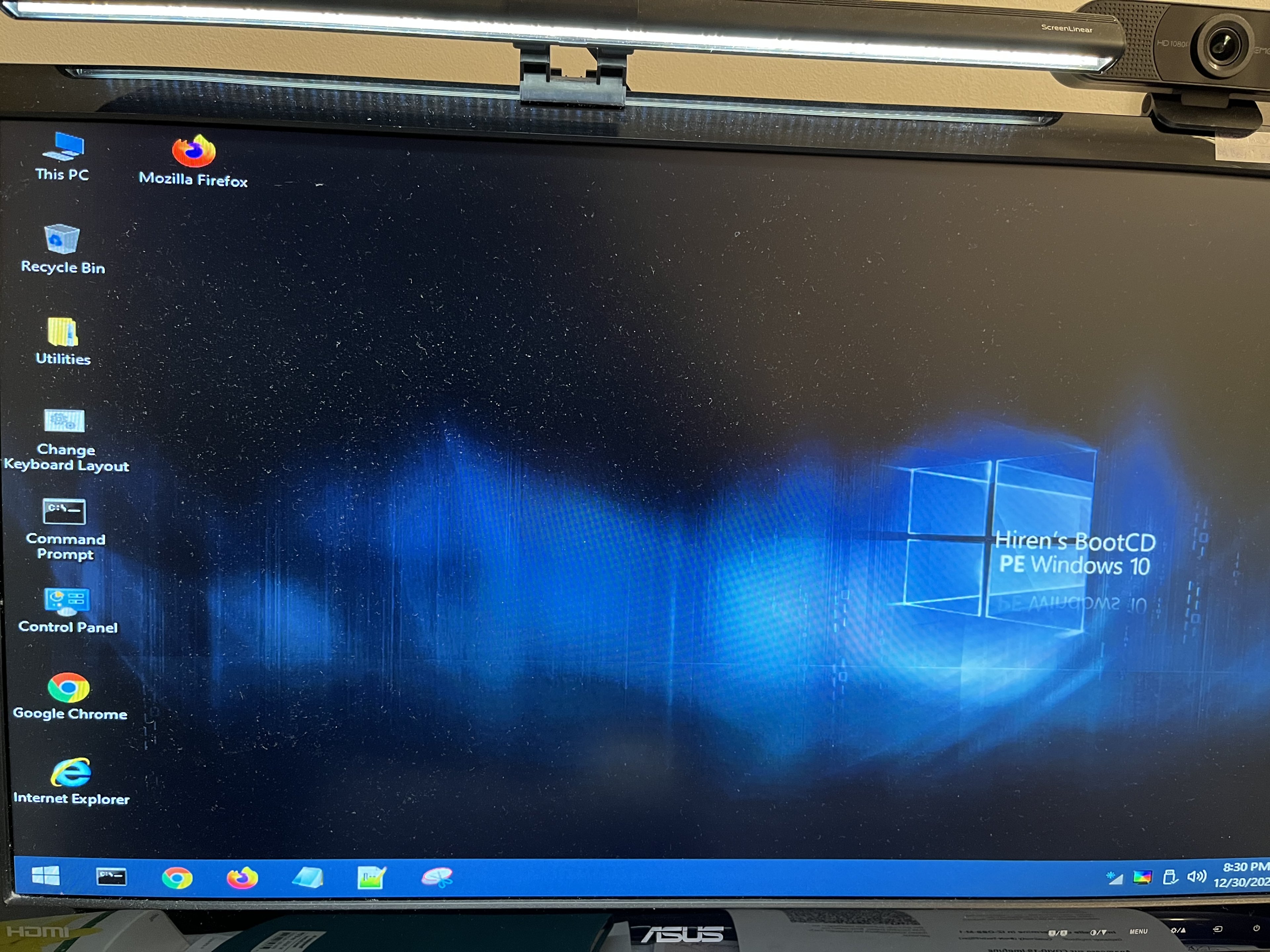

Manche Bilder waren nur auf den Desktop gespeichert. Die kann ich jetzt nicht sichern oder doch? zumindest finde ich sie nicht.
…oder auf dem offentlichen Desktop?
CN8
Spitze, da sind sie :-)

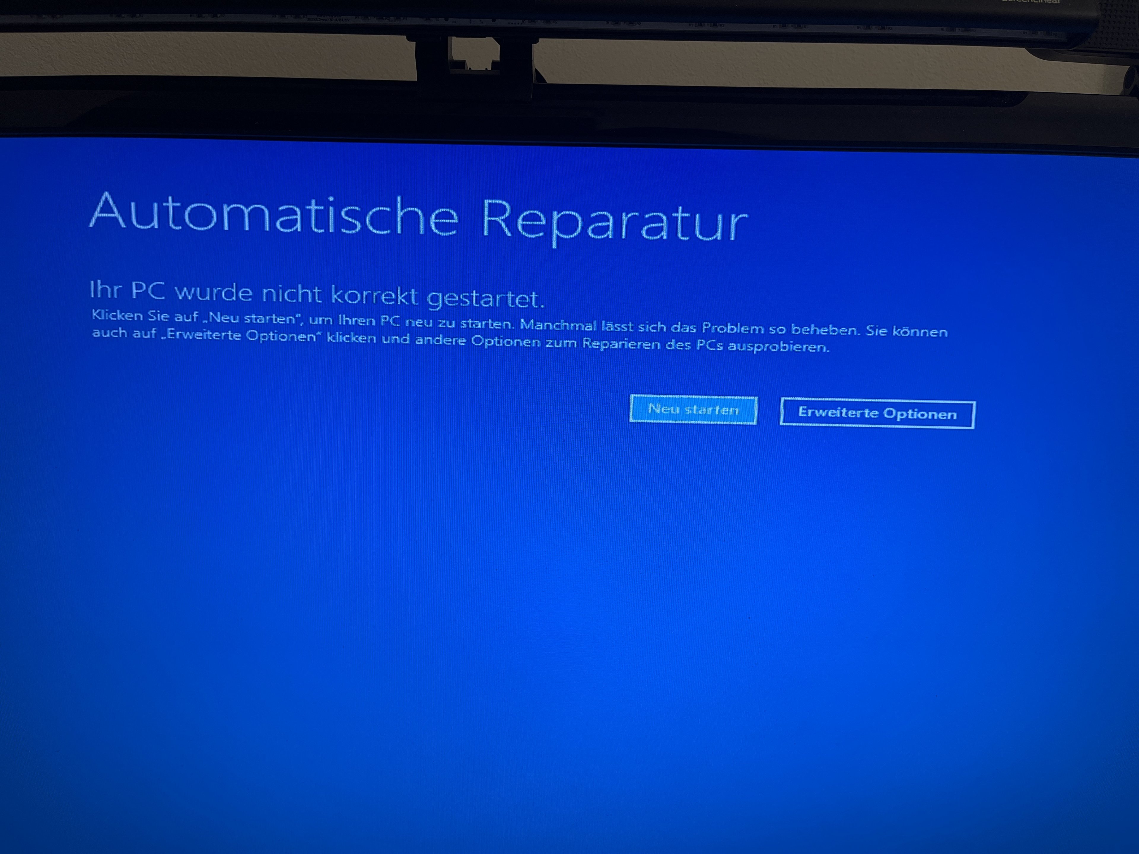

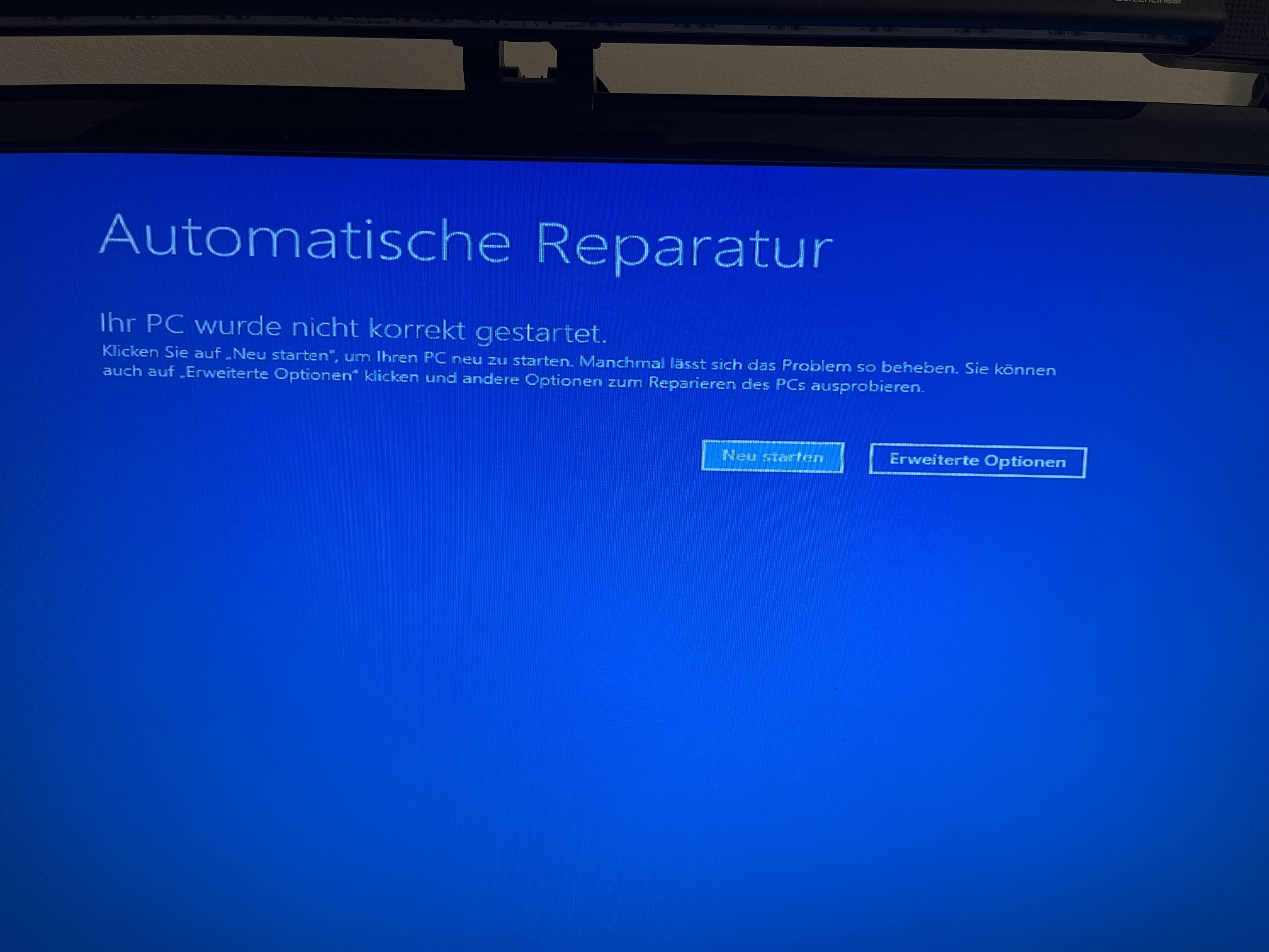

So sieht es dann aus:
Wieder das gleich, das was gestern immer kam
