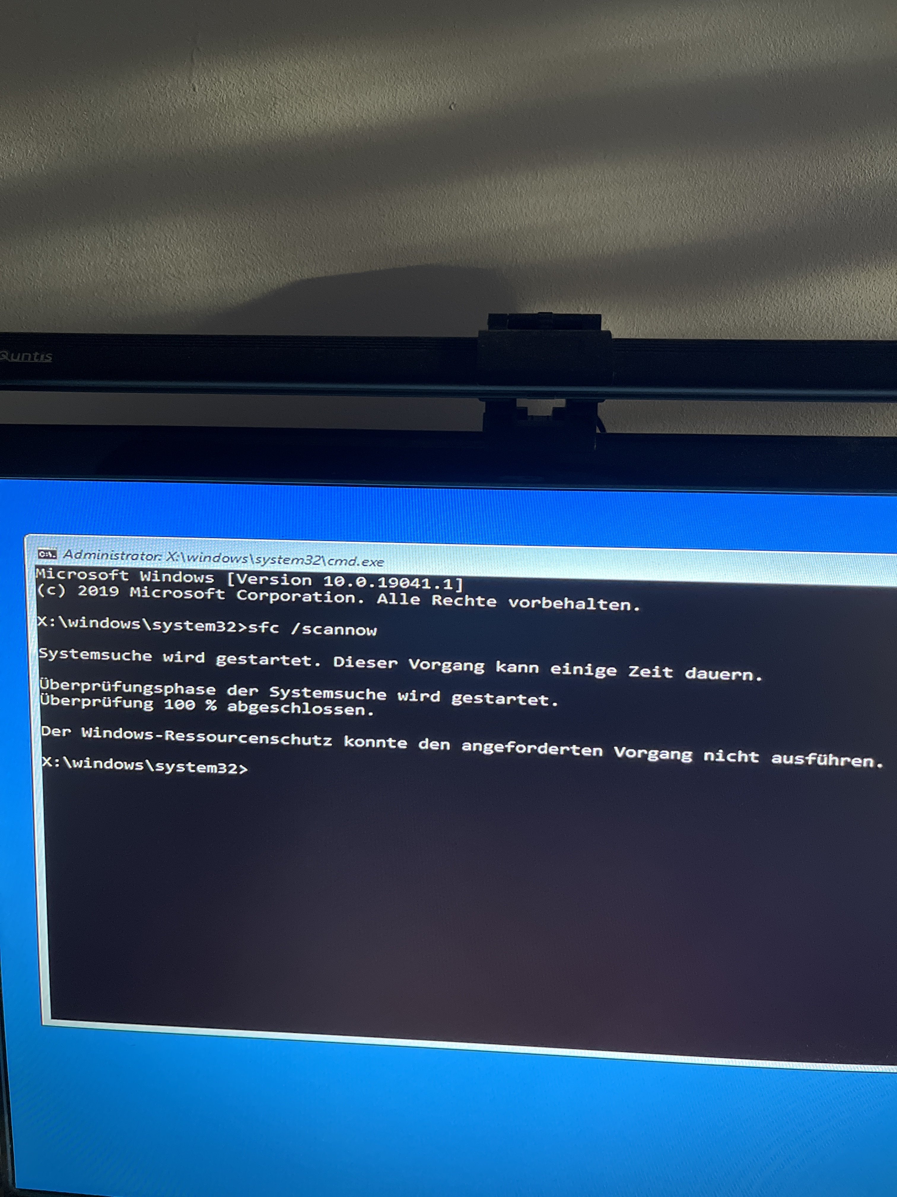

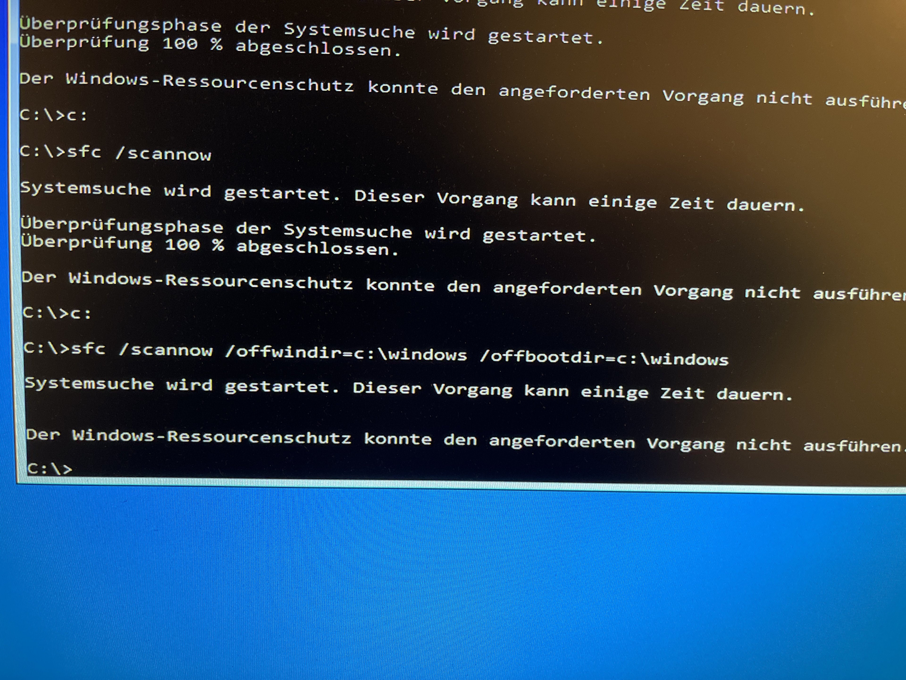

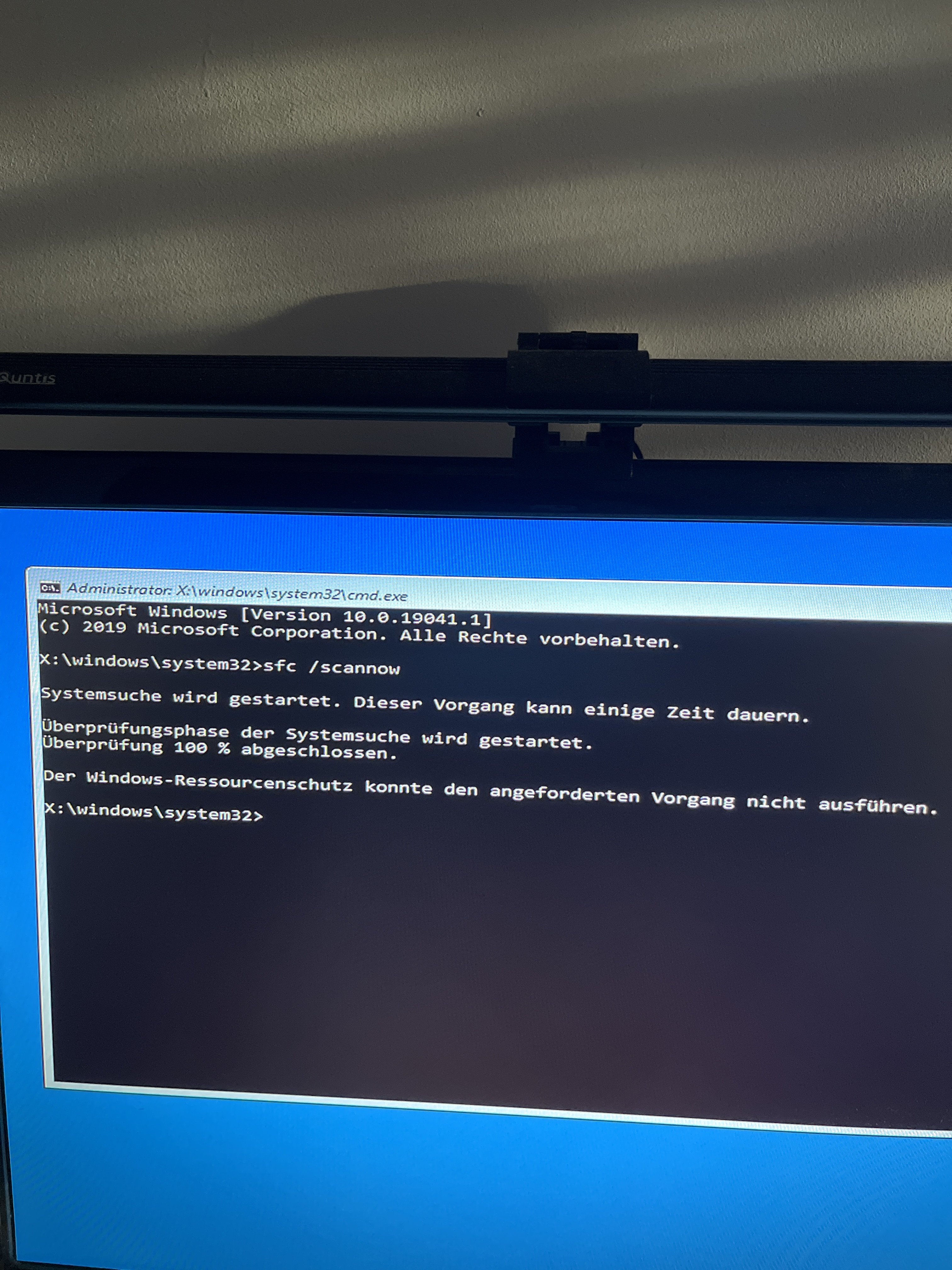

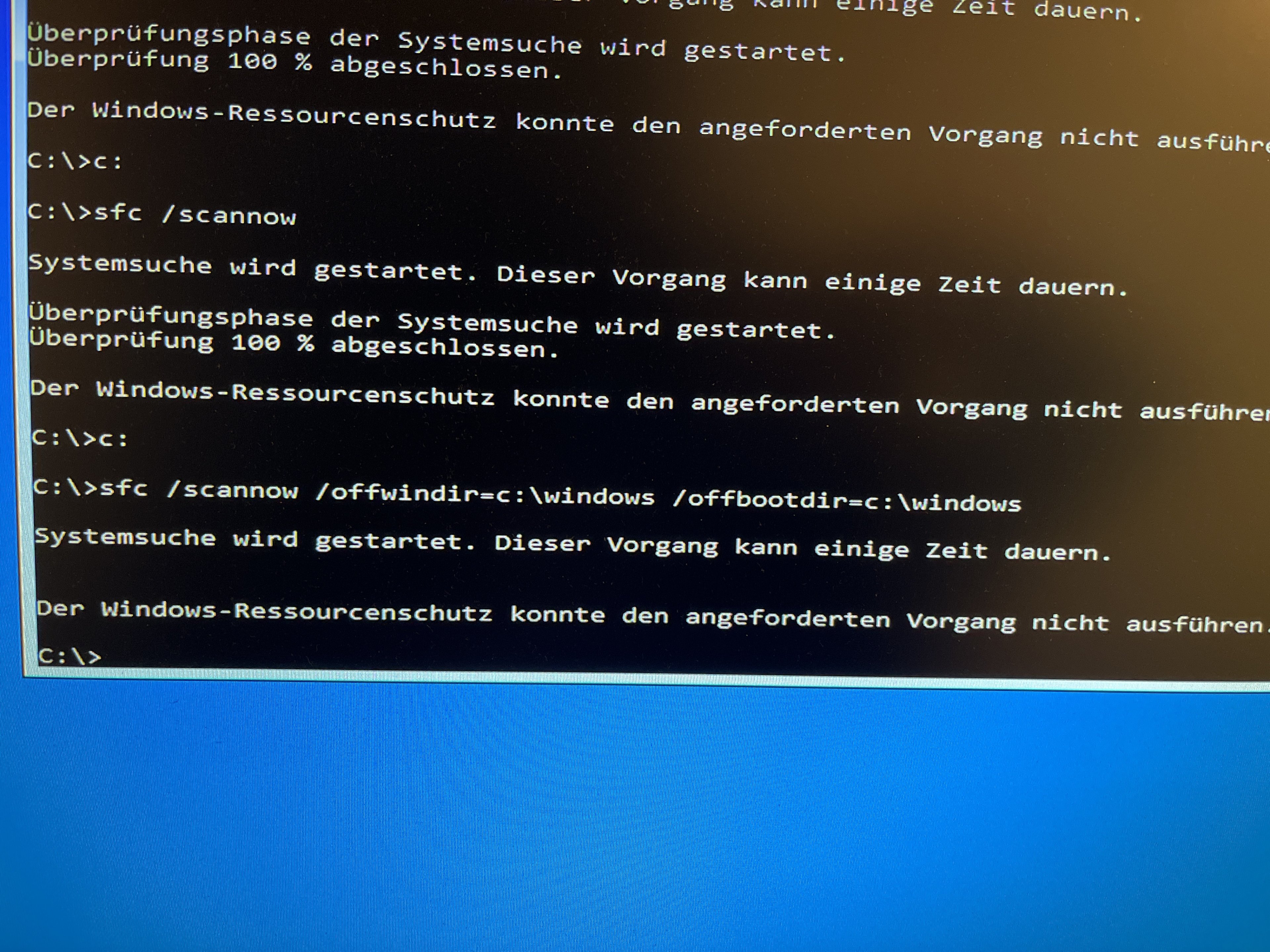

Ok, mein Fehler
eingeben
Jetzt sollte es funktionieren
Code:
c:
sfc /scannow /offwindir=c:\windows /offbootdir=c:\windows

Hm blöd
Warum hat das nur bei mir gerade funktioniert.

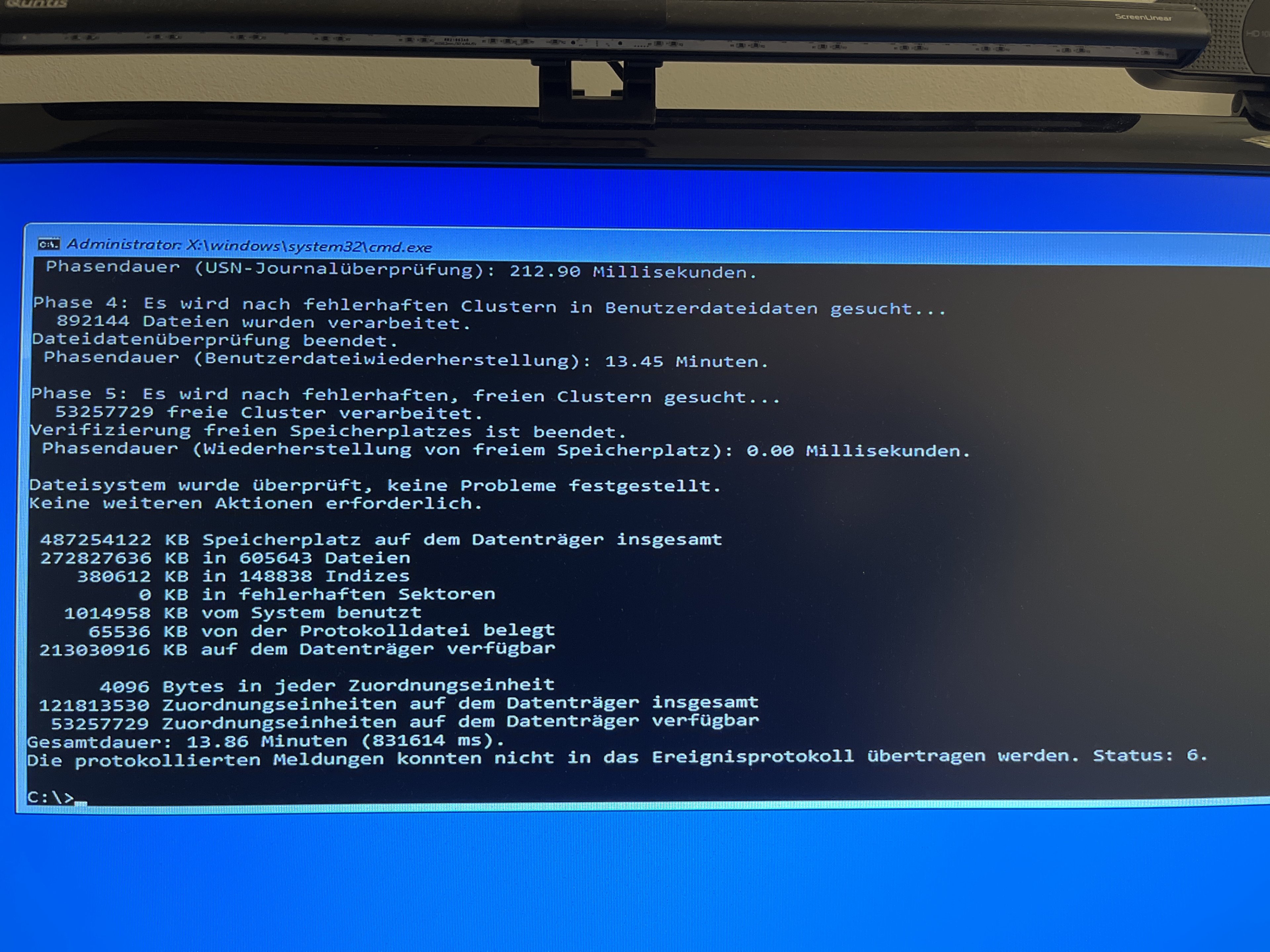

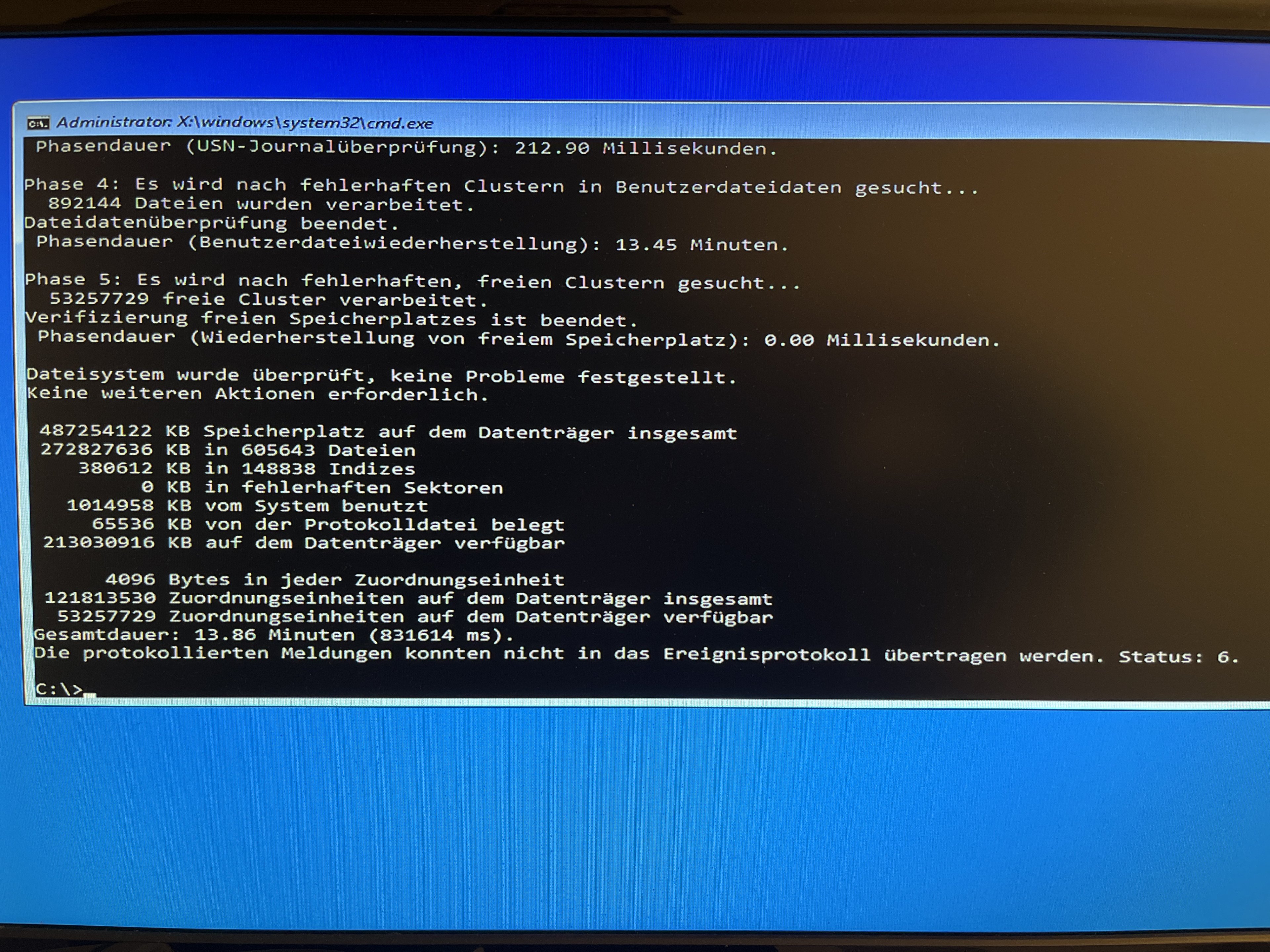

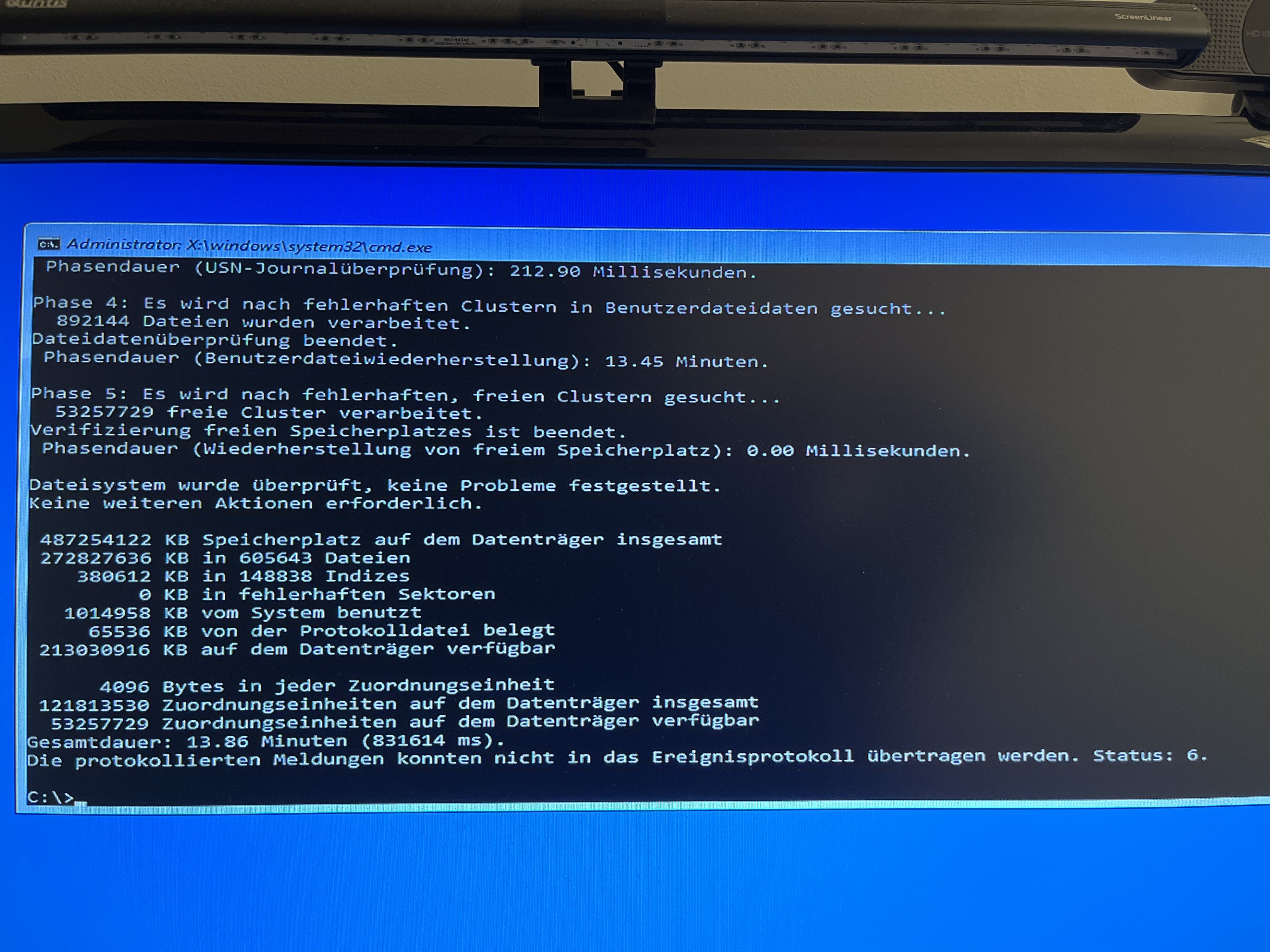

Gib doch mal
ein und bestätige eine eventuelle Abfrage mit ja.
Sollte etwas dauern und eventuell werden auch Fehler gefunden und hoffentlich korrigiert

Gib doch mal
Code:
chkdsk /f /r
Kurze Zwischenfrage: Hättest du einen Windows Installationsstick für alle Fälle?
Super, hab mit ja bestätigt und jetzt läuft es.

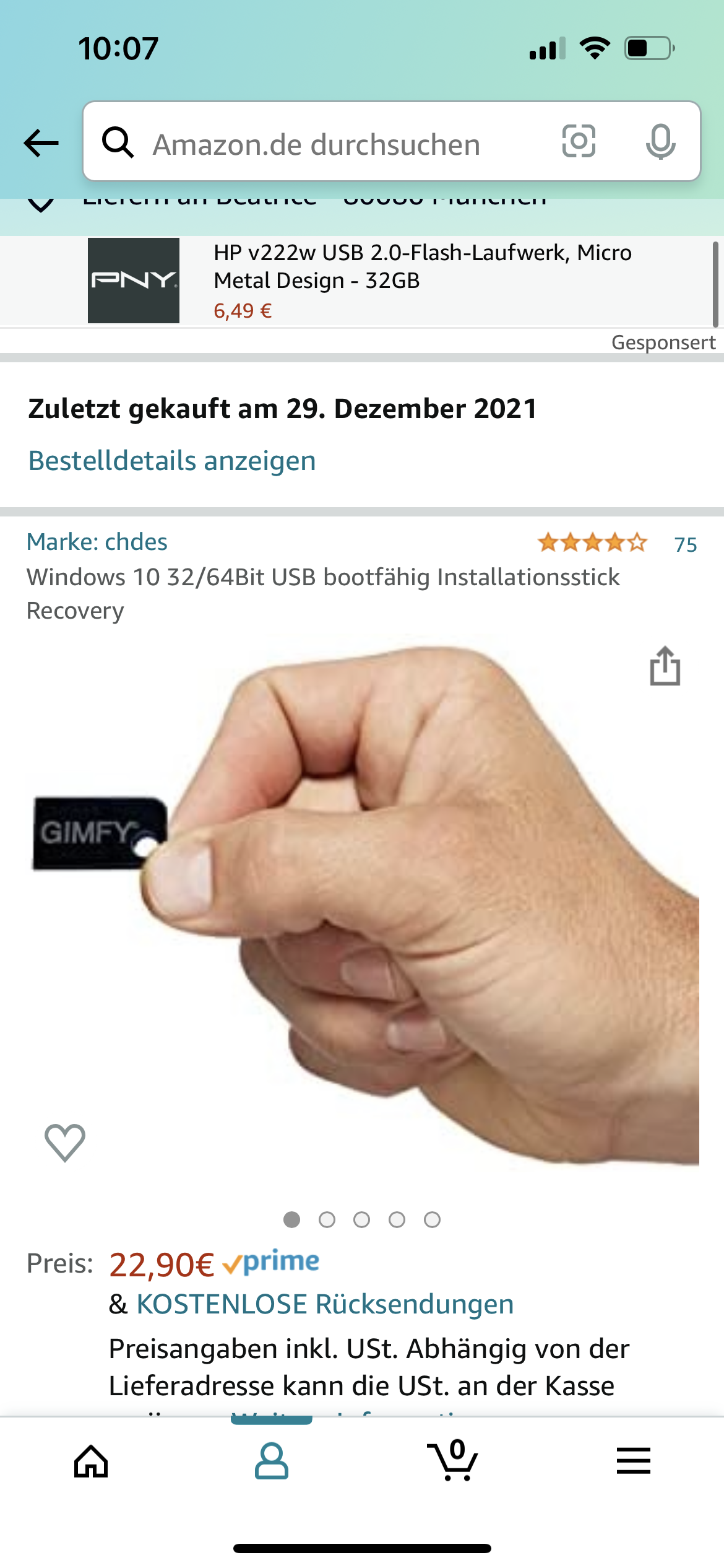

Hab mir sicherheitshalber das bei Amazon bestellt, wird heute geliefert. Ist das das richtige? Könnte ich sonst wieder zurückschicken.

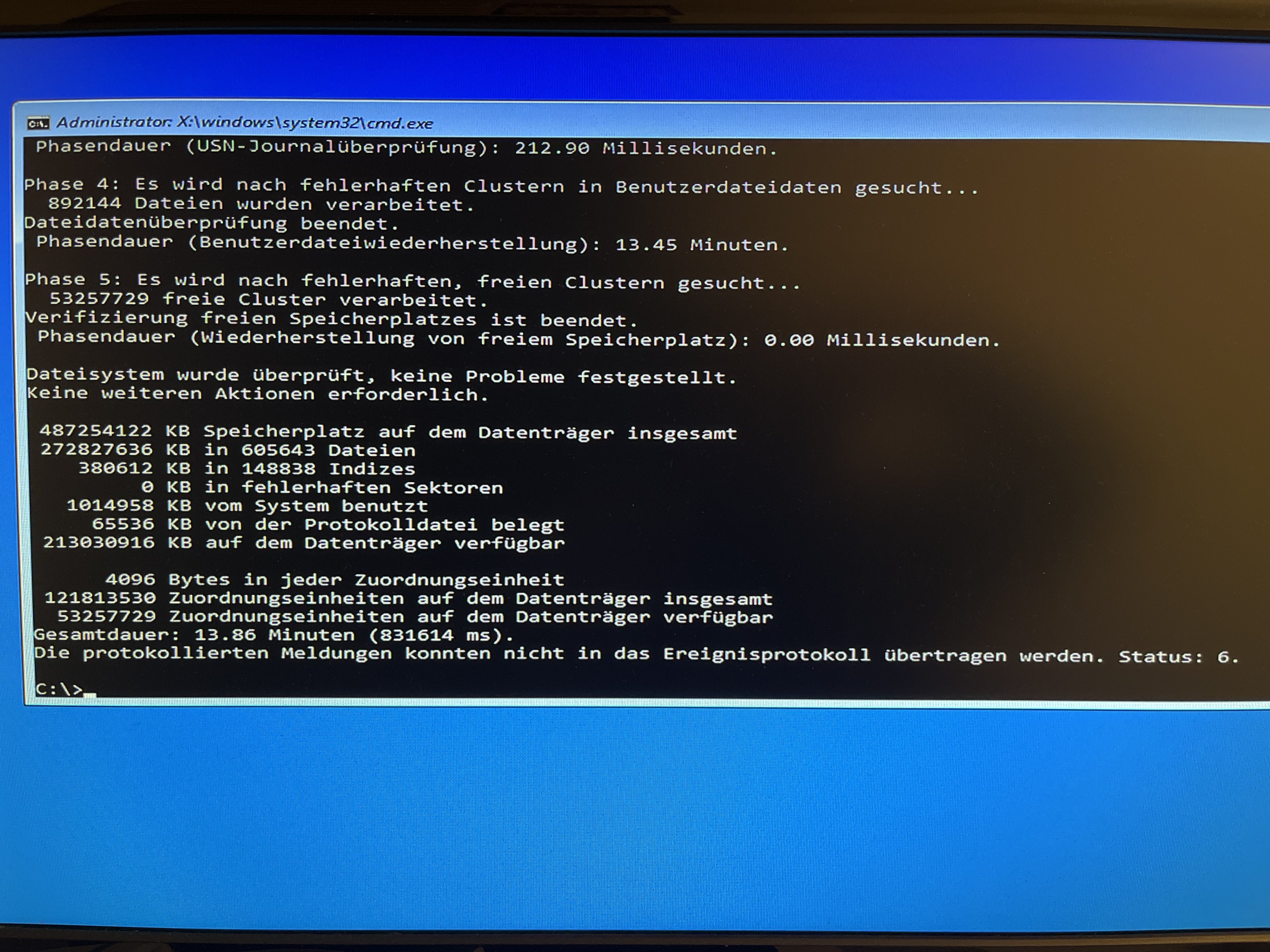

jetzt ist es durchgelaufen:

Nein, stornieren. Das ist ja abzocke. Den erstellt man sich selber.

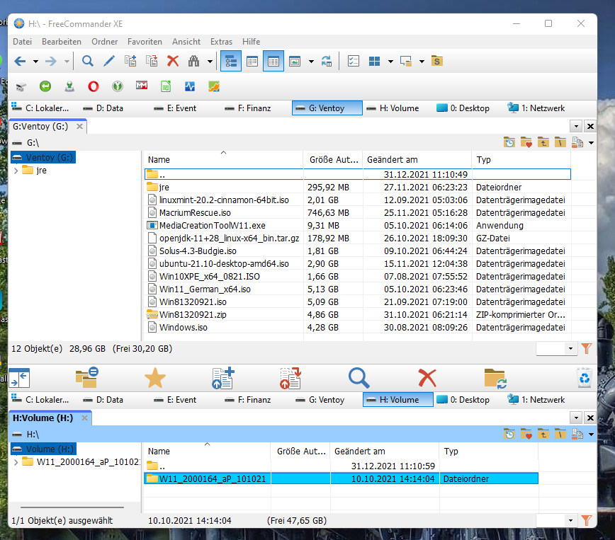

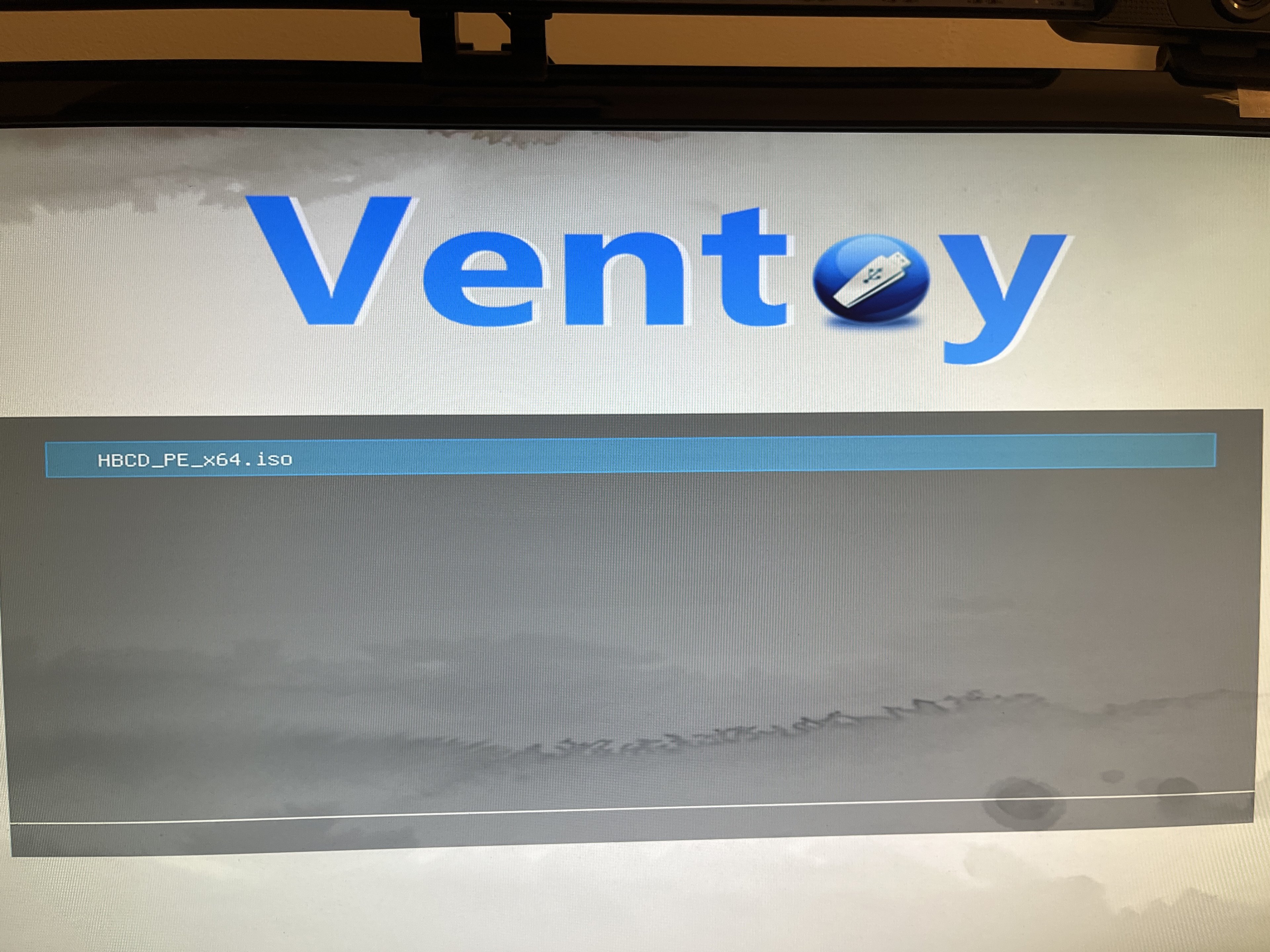

Den 128GB Stick habe ich bei mir mit Ventoy eingerichtet. Darauf passen dann eine Menge ISOs
Ansonsten die kleineren Modelle, wobei der 64GB kaum mehr kostet als der 32GB Stick.
Nur für Windows sind beide zu groß 🤦♂️

Da jetzt kein Windows Stick oder ISO vorliegt, würde ich sagen: Mit HBCD booten und dann schauen wir weiter.

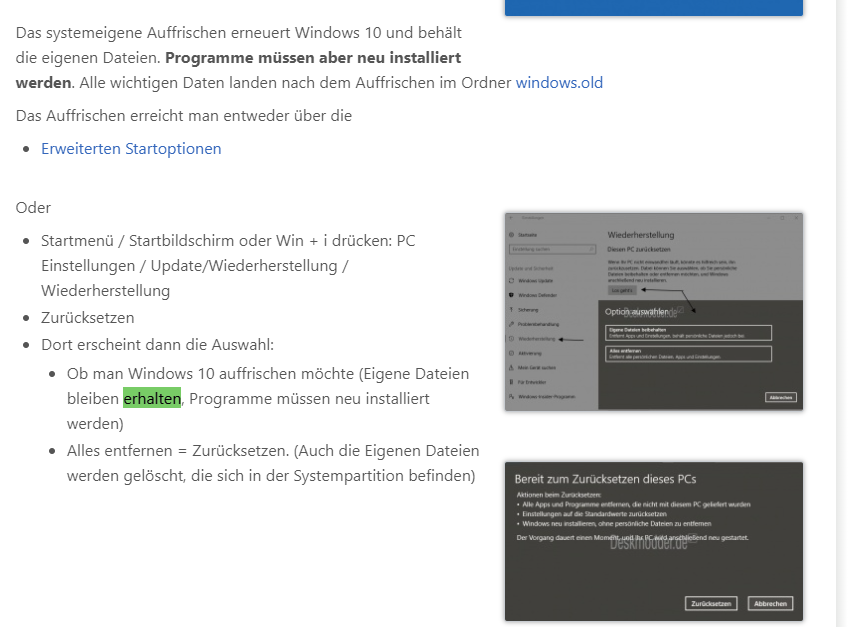

Das wäre doch der Moment eine Win10.iso zu downloaden, und eine Computer Reparatur auszuführen.
Oder übersehe ich da was ?

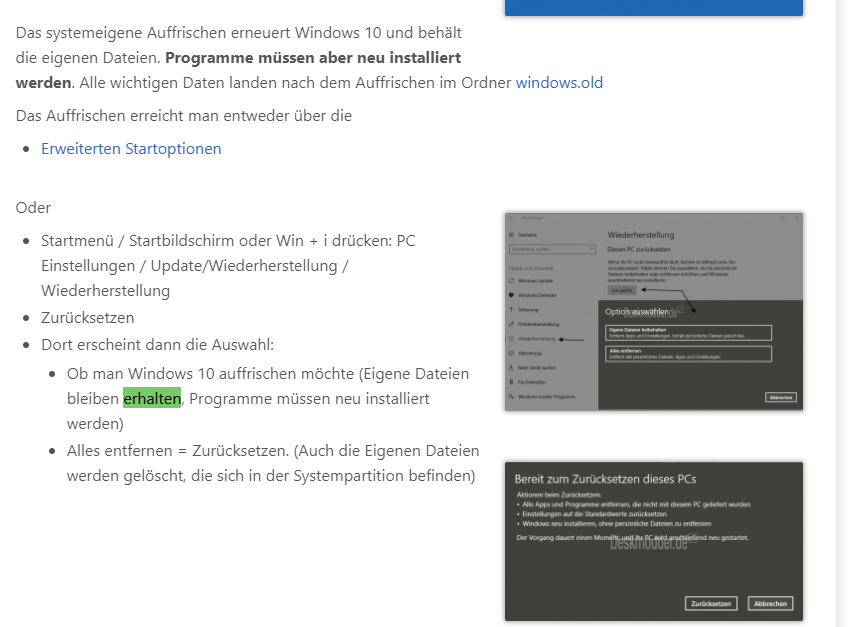

Bleiben dabei die Programme usw. erhalten? Hab die Funktion noch nie benutzt (benutzen müssen).
P
Ponderosa
Laut Deskmodder bleiben Dateien erhalten nur Programme müssen neu installiert werden.
Einen leeren Stick für Windows brauchst du nicht. Einfach die gedownloadete Win10.iso auf den Stick neben HBCD kopieren.
Siehe meine Ventoy Liste.

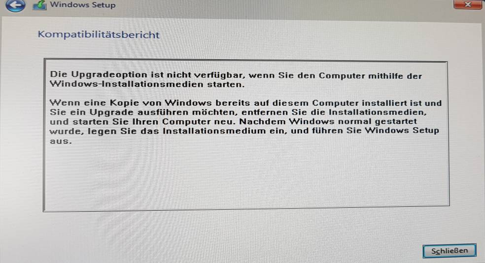

Das haut bei mir vom Stick schon mal nicht hin. Tolle Reparaturfunktion
Die Reparaturfunktion muss aus dem laufenden Windows heraus gestartet werden. Das nennt sich Inplace Upgrade und dabei bleiben alle persönlichen Daten und installierten Programme erhalten und können nach der Reparatur normal gestartet werden. Wenn Windows läuft einfach die gewünschte ISO auf dem Stick bereitstellen und die setup.exe im Hauptverzeichnis starten.

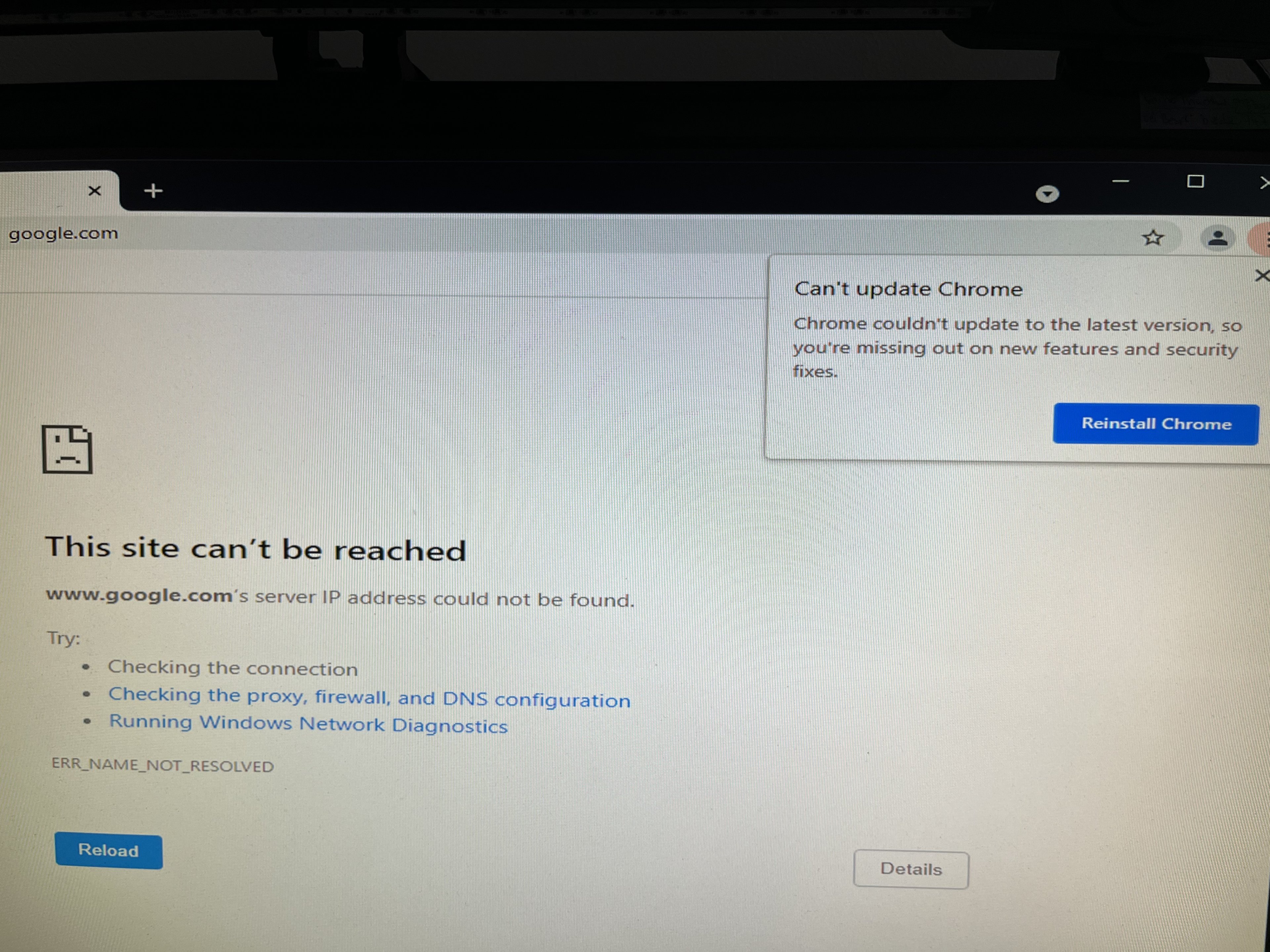

Wenn du wieder im HBCD Stick drin bist, schau mal ob du Internetzugriff hast.
Dazu einfach mal Chrome öffnen. Falls nicht, den Rechner mal über LAN verbinden und erneut probieren.

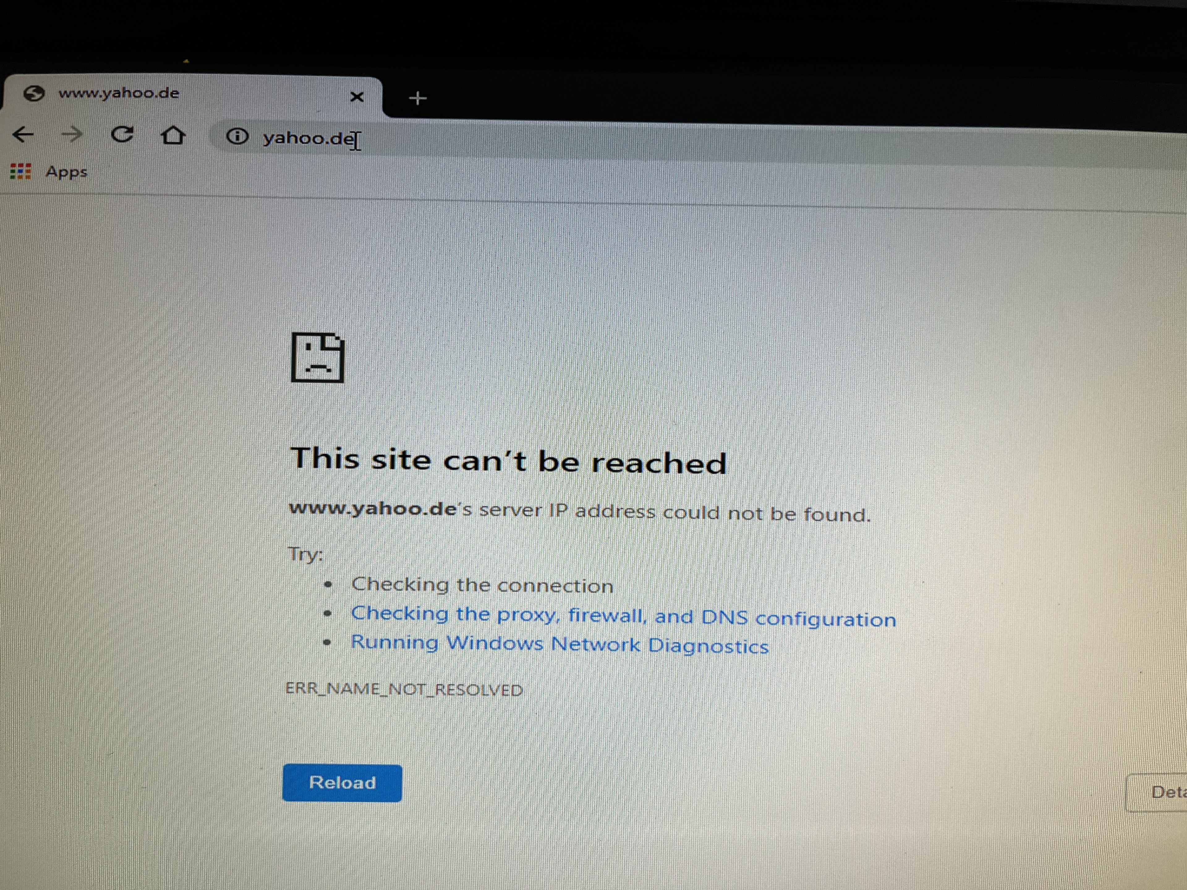

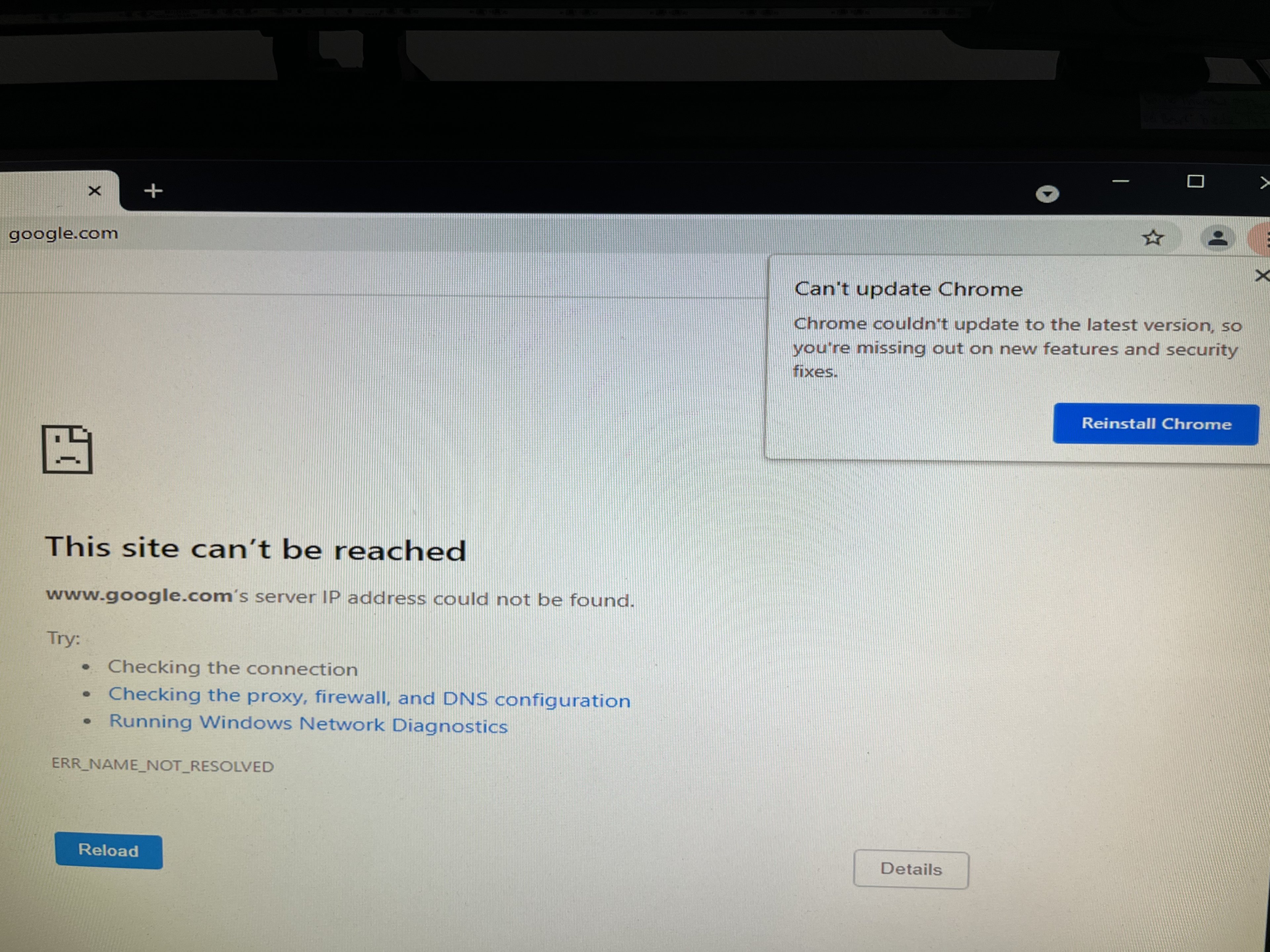

So, wieder da vom Sylvesterspaziergang bei Sonnenschein :-) Ok, mit chrome keine i-Verbindung.
Dann stecke ich das lan Kabel an
Leider scheint eine Verbindung trotz lan Kabel nicht zu funktionieren

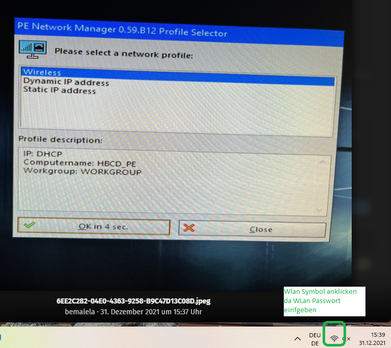

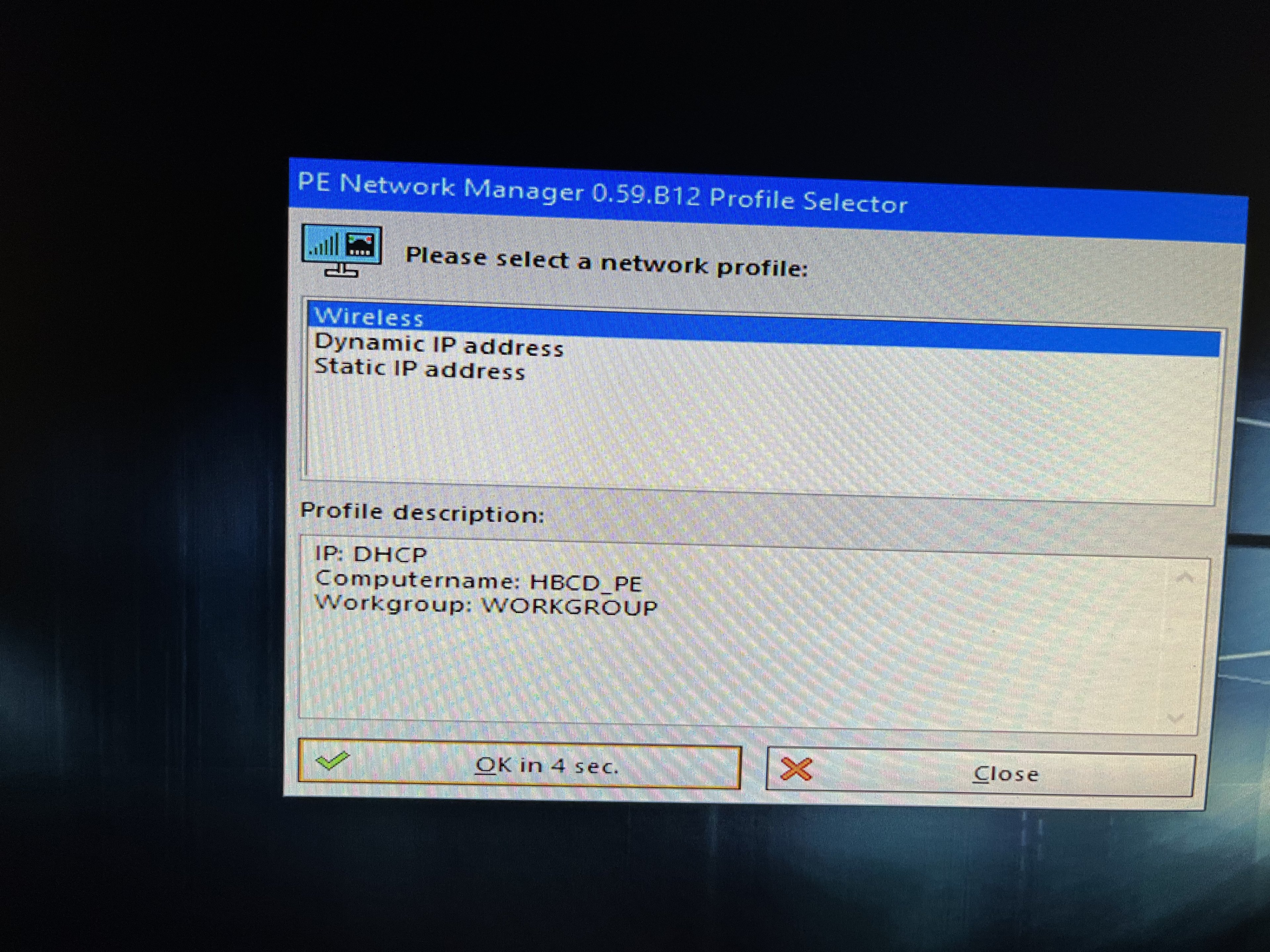

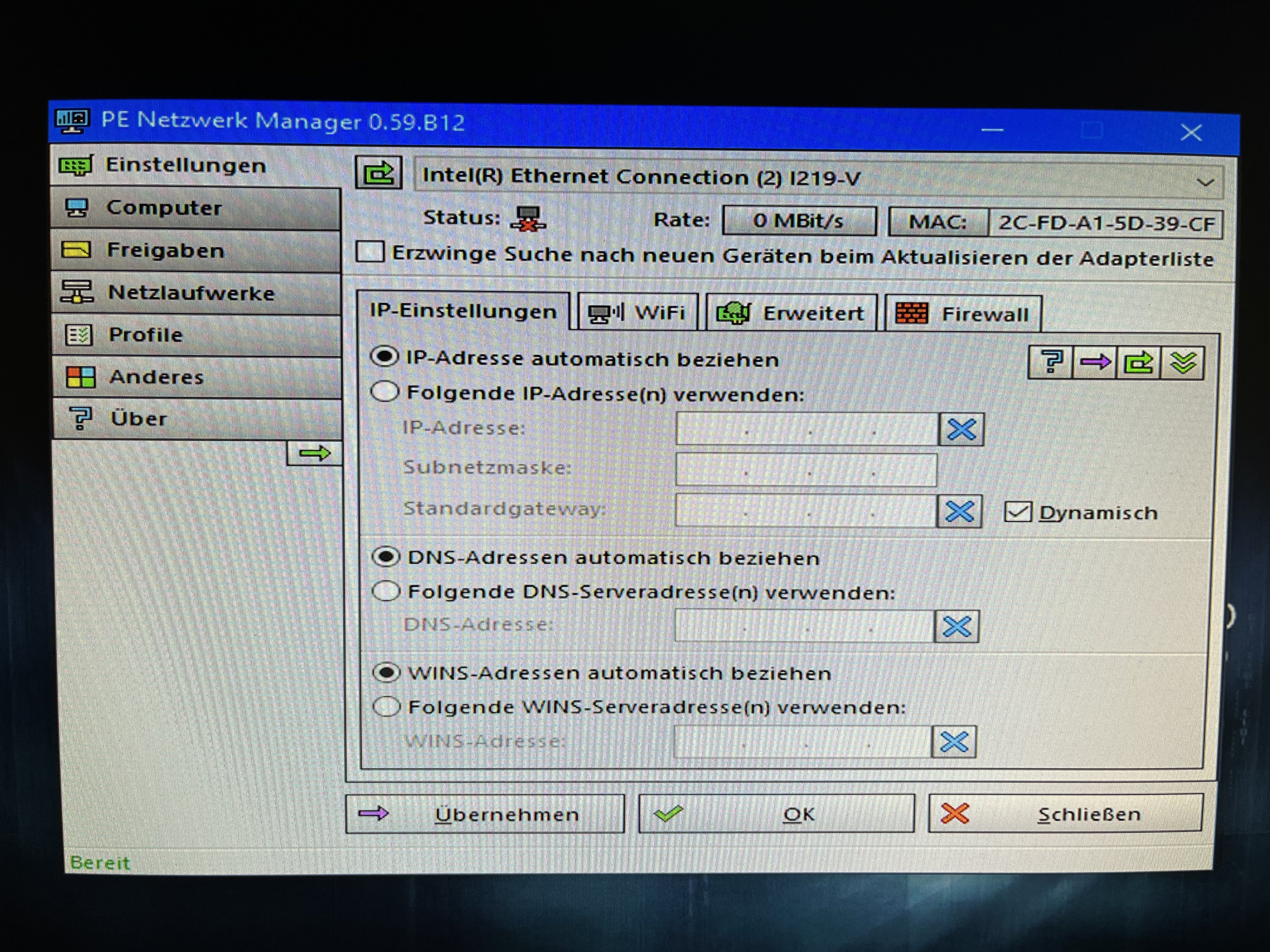

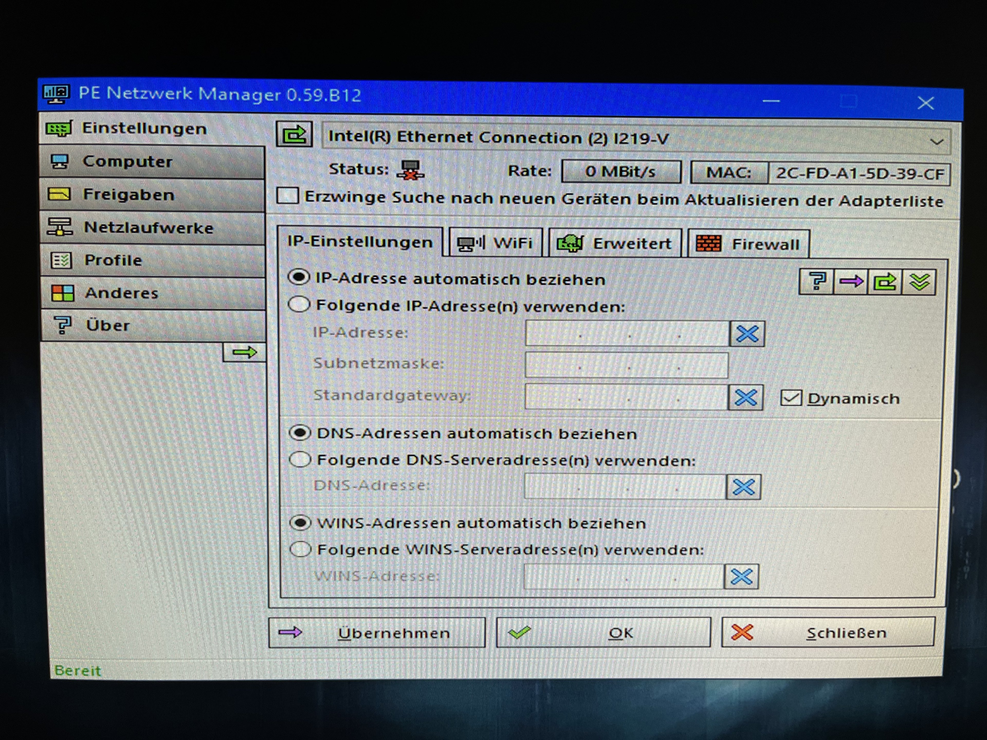

Das kann doch nicht wahr sein. Was sagt der Gerätemanager zu vorhandenen Netzwerkadaptern bzw. der PE-Network Manager unten rechts in der Taskleiste (Doppelklick)

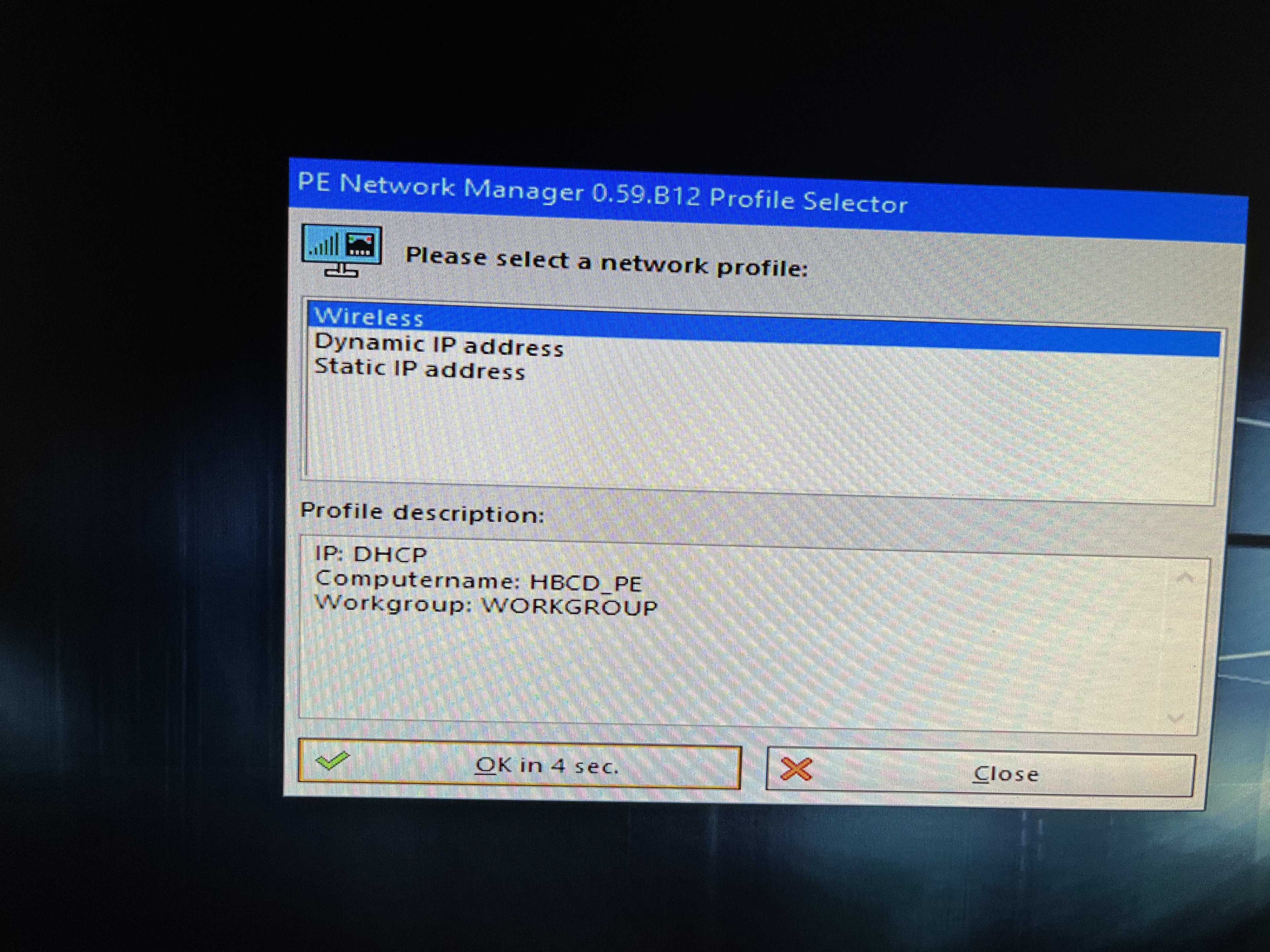

Kurz nach dem Hochfahren bei Hiren erscheint folgende Meldung, die ist nach 5 Sekunden wieder automatisch weg:
Beim öffnen des chrome schaut es jetzt so aus:

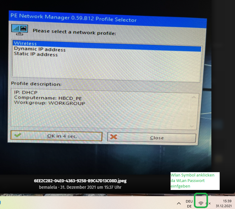

Und hier der pe netzwerkmanager, brauchst du da ne bestimmte Kachel?

Da bräuchte man halt mal richtige Bilder und nicht immer nur das Unwesentliche
Gerätemanager zeigt einem die erkannten und installierten Geräte. Der Rest liegt am PE-Netzwerk Manager.
Ich habe kein WLAN, daher auch keinen Vergleich.
LAN könnte im BIOS deaktiviert worden sein, oder HBCD hat keinen Treiber dafür und WLAN braucht tatsächlich ein Passwort, falls es erkannt und im PE-Manager aktiviert wurde.
Da lob ich mir meine bisherigen Boards. Stick rein. Geht sofort
