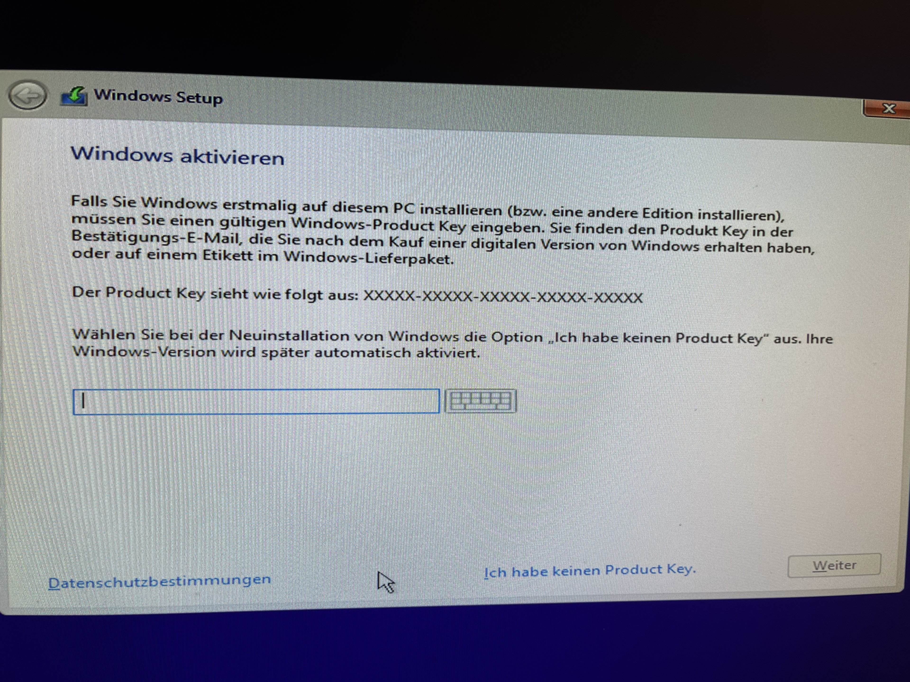

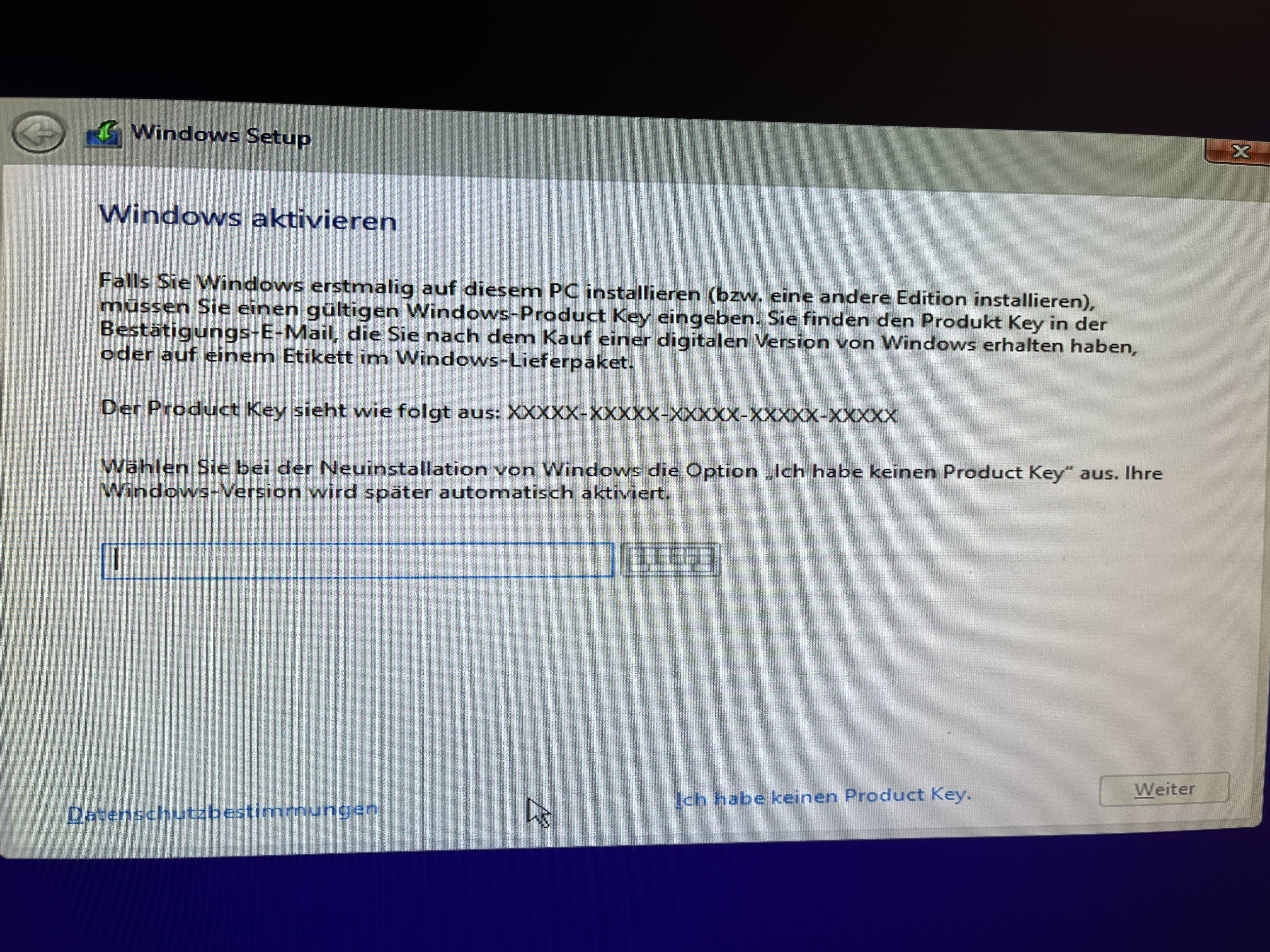

Was mache ich denn jetzt wegen den Key? Kann ich da bedenkenlos angeben, ich habe keinen Key?!
Key:

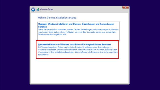

Ok, habe benutzerdefiniert angegeben.

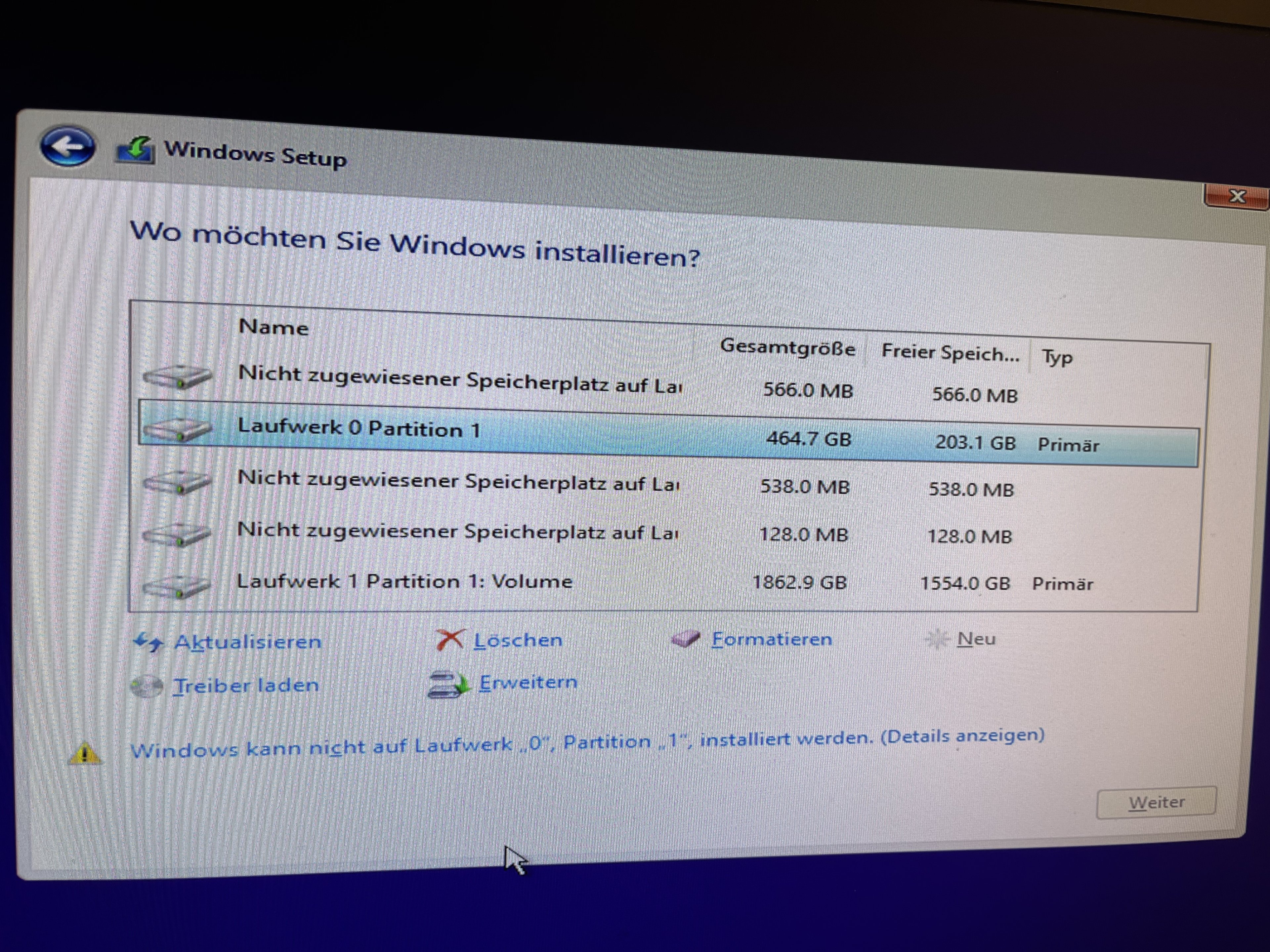

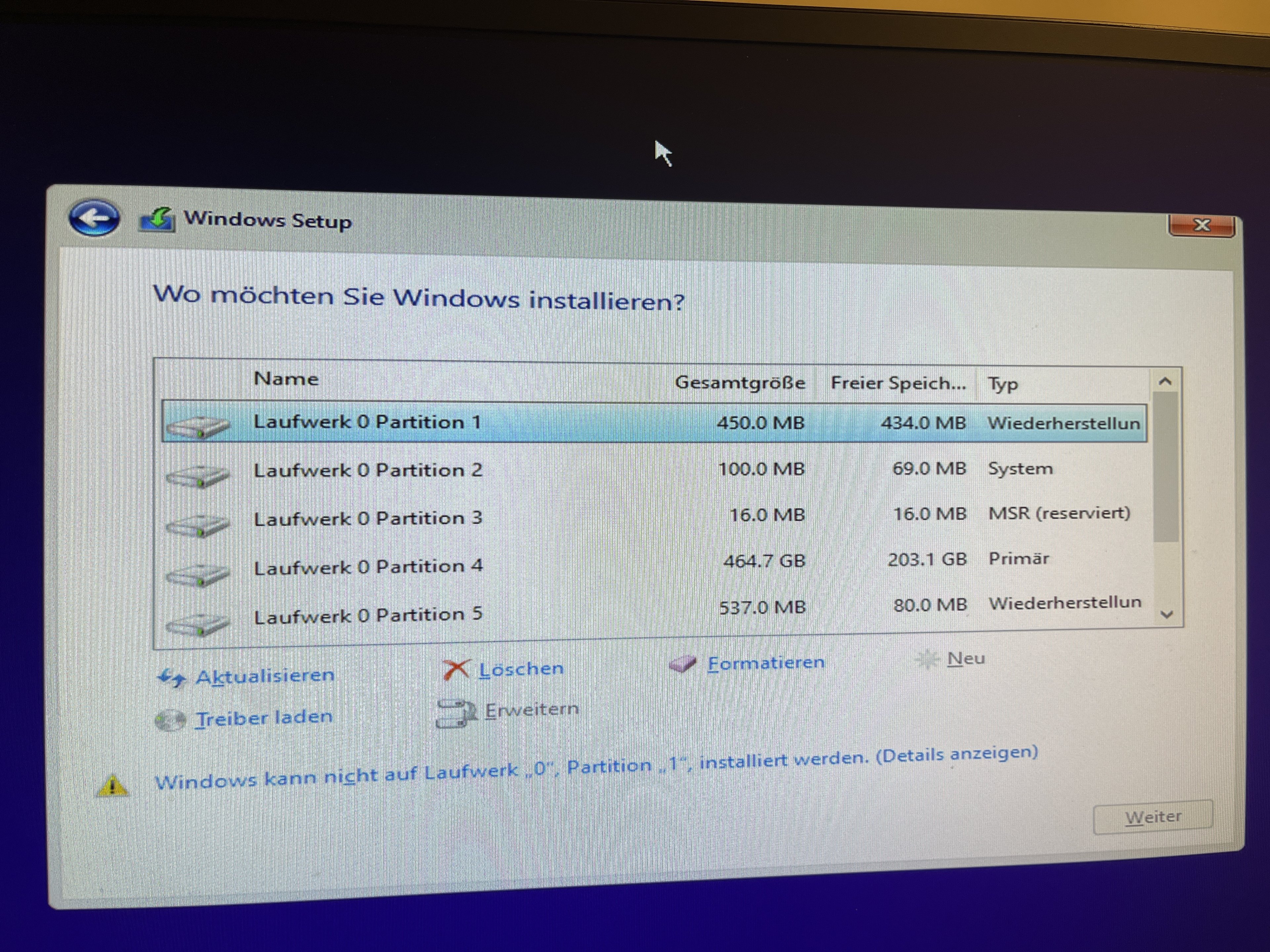

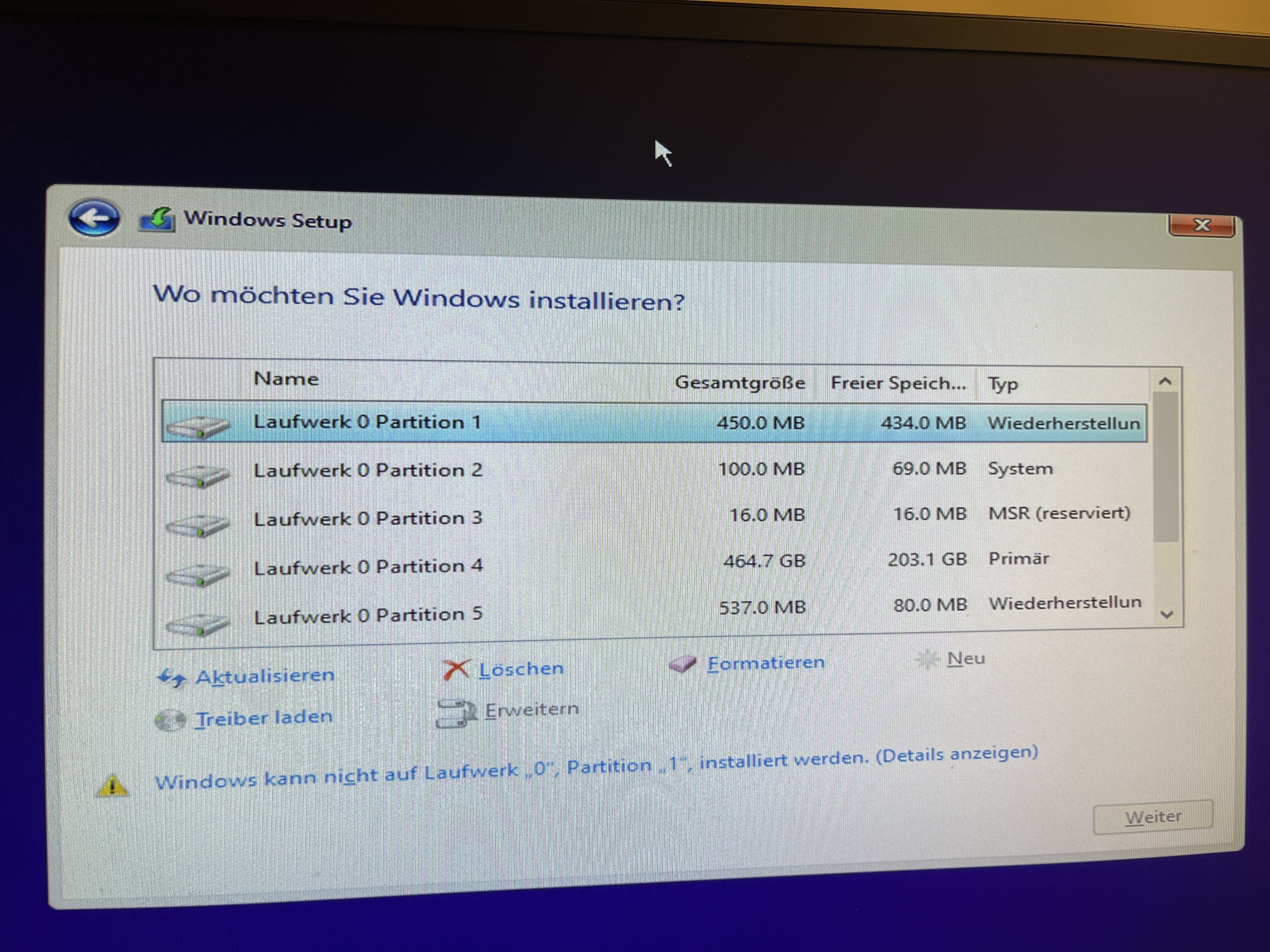

Jetzt hier:
Was genau muss ich jetzt löschen?
Du bist schon auf dem richtigen Laufwerk, wie es aussieht. Also jede Partition drauf löschen und dann auf weiter klicken. Nach dem ersten Reboot kannst du den Stick sofort entfernen. Wenn das booten nicht sofort klappt muss man im BIOS die Reihenfolge ändern

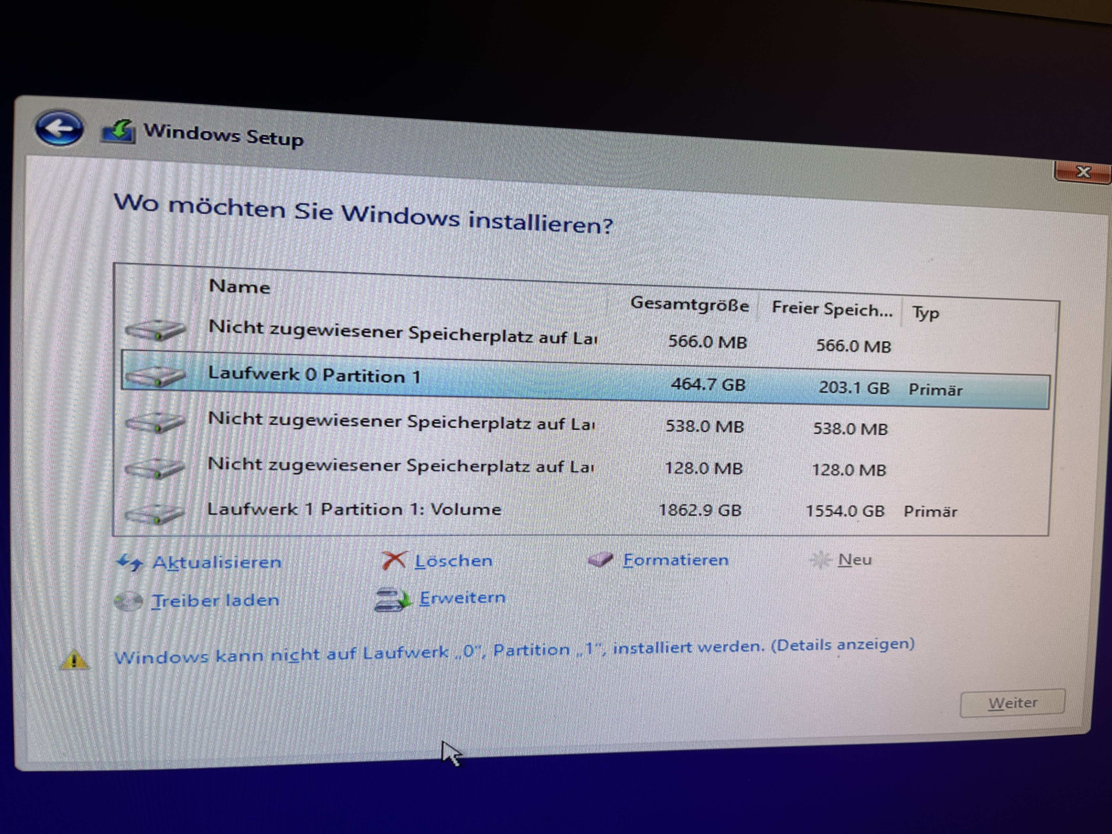

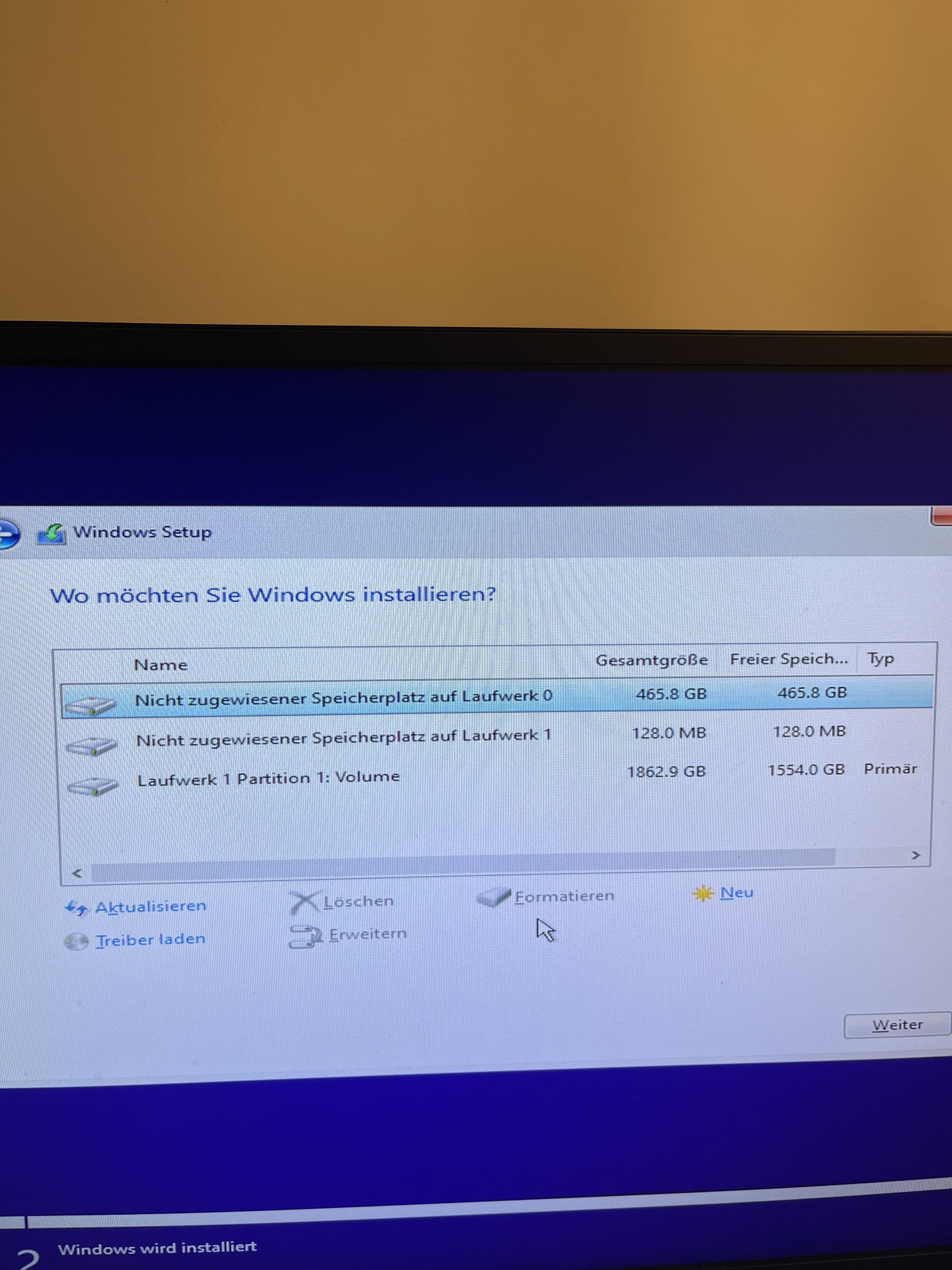

Laufwerk 0 und Laufwerk 1 auch noch löschen?
Ich muss ja hier was anklicken, wo Windows installiert werden soll

Dann kommt das:

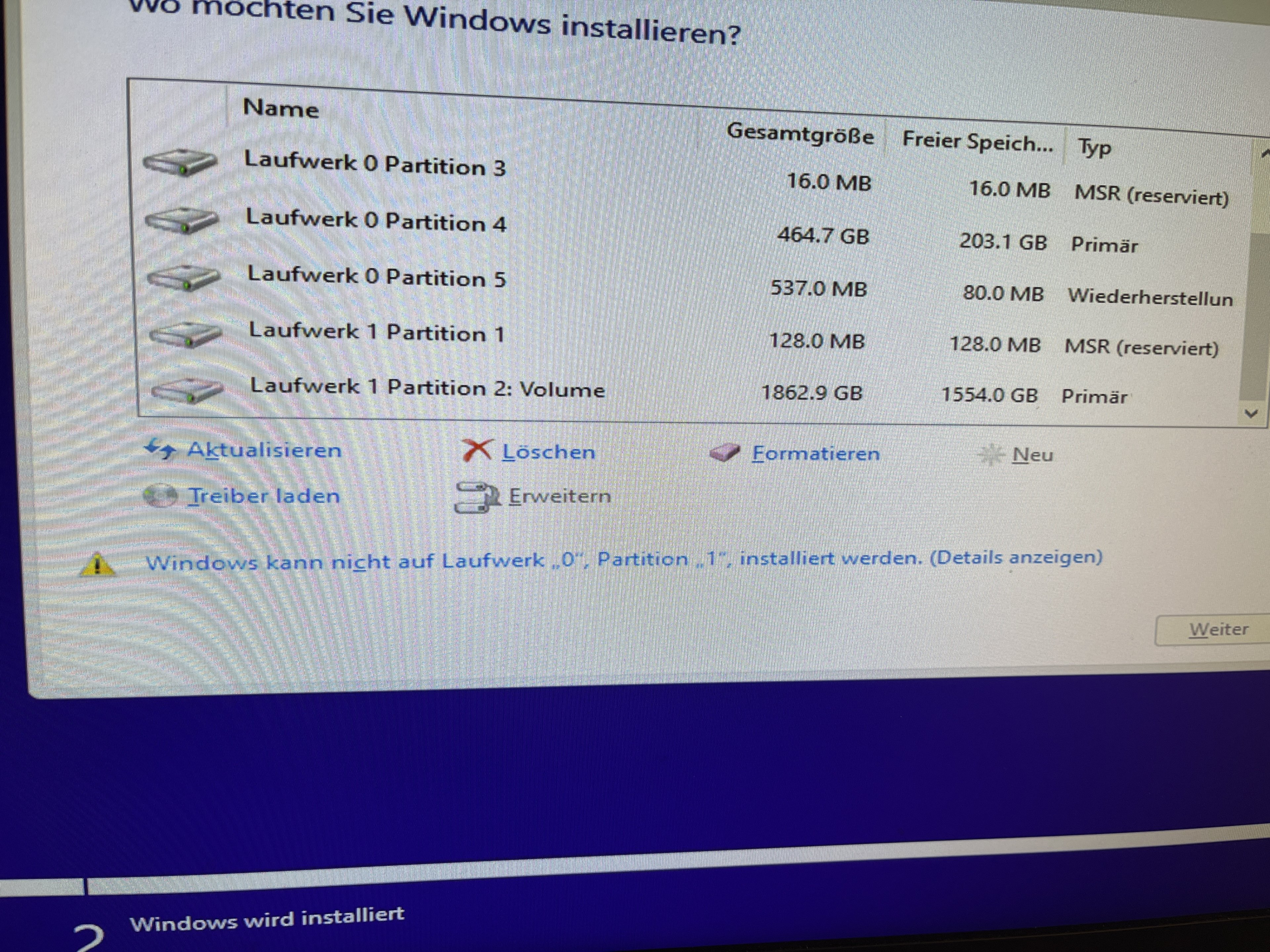

Hier:

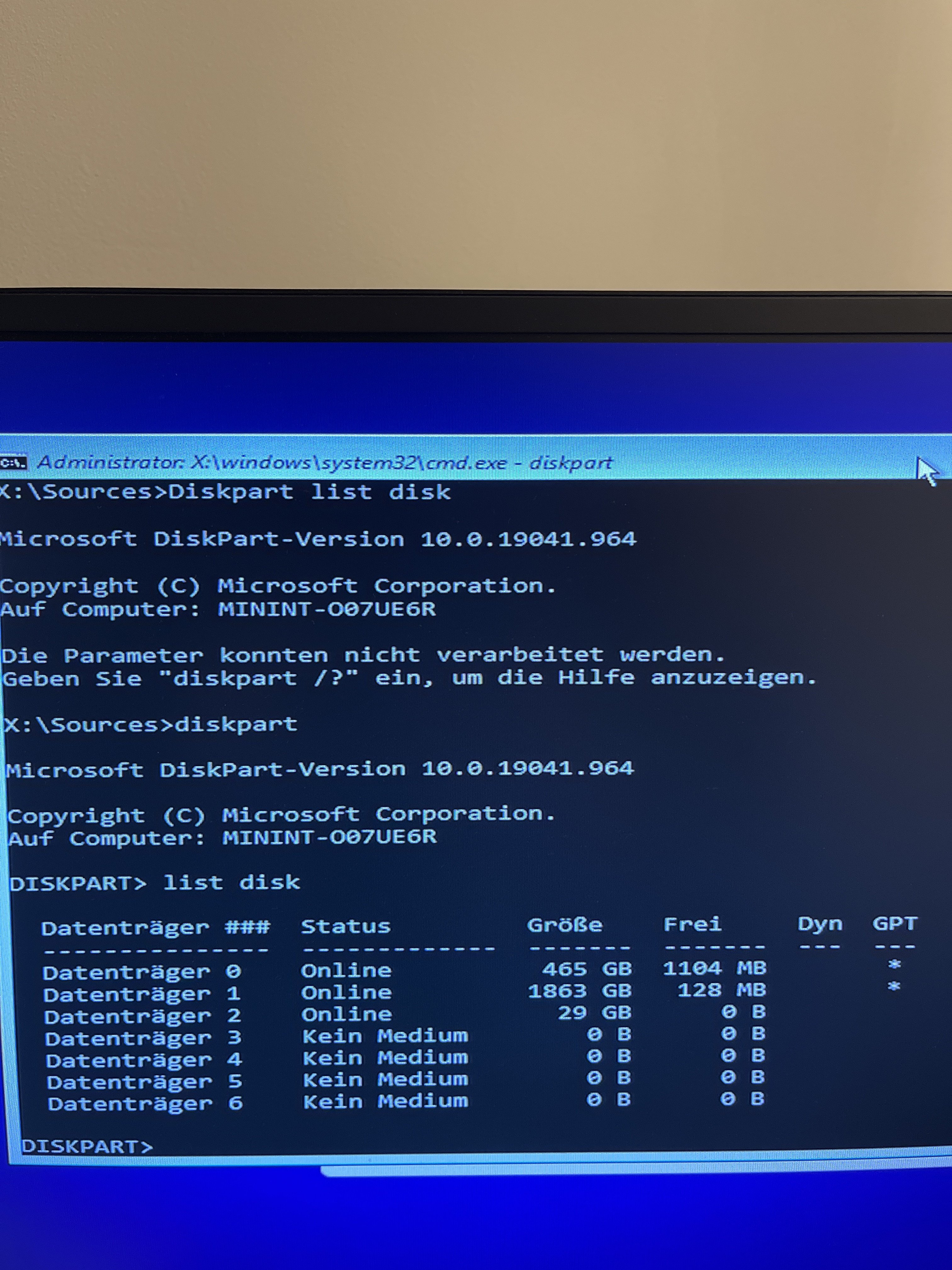

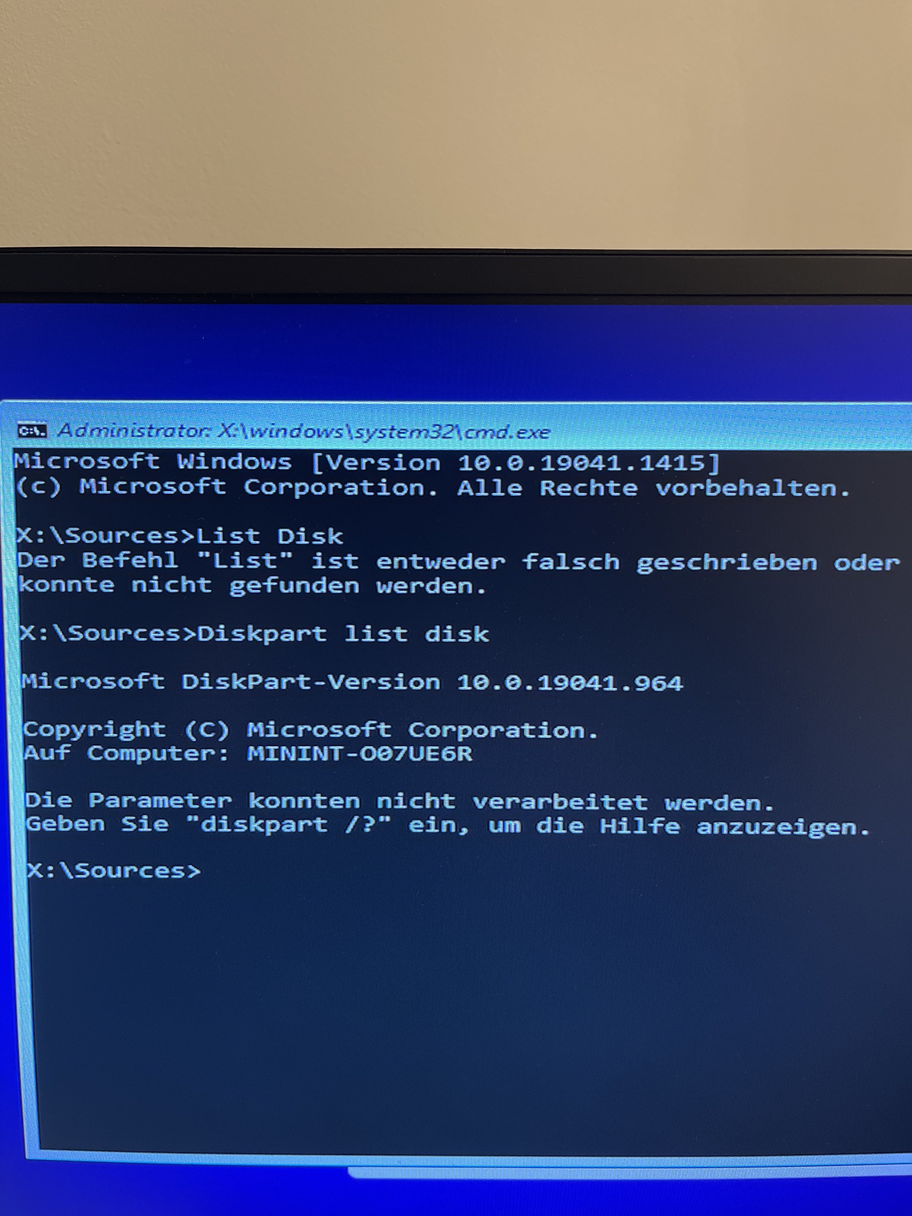

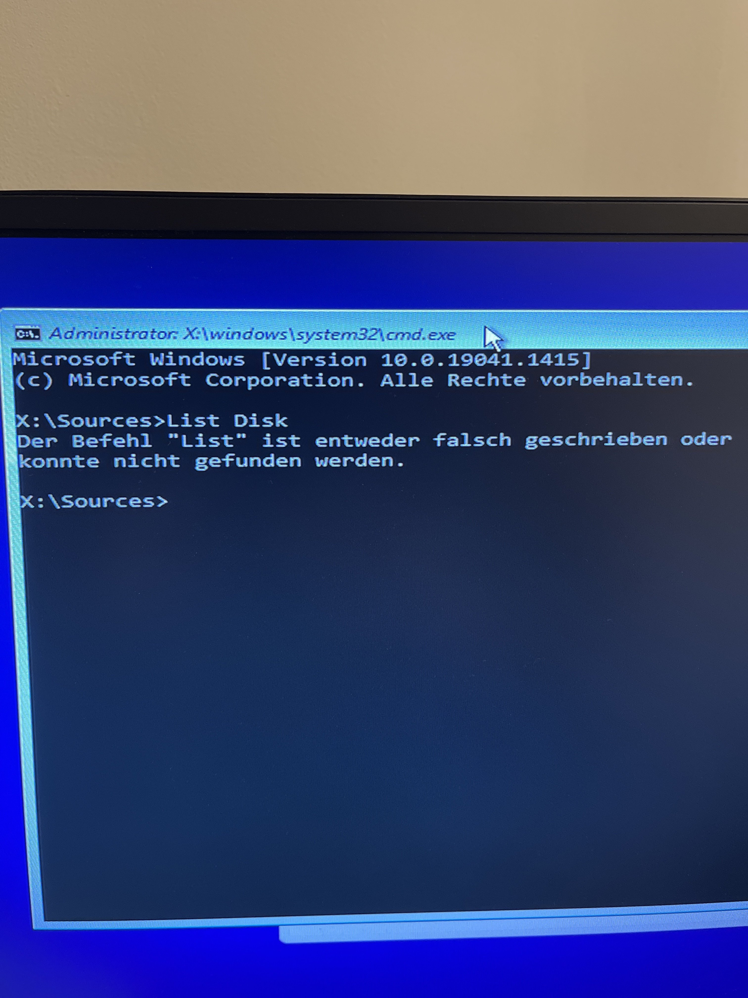

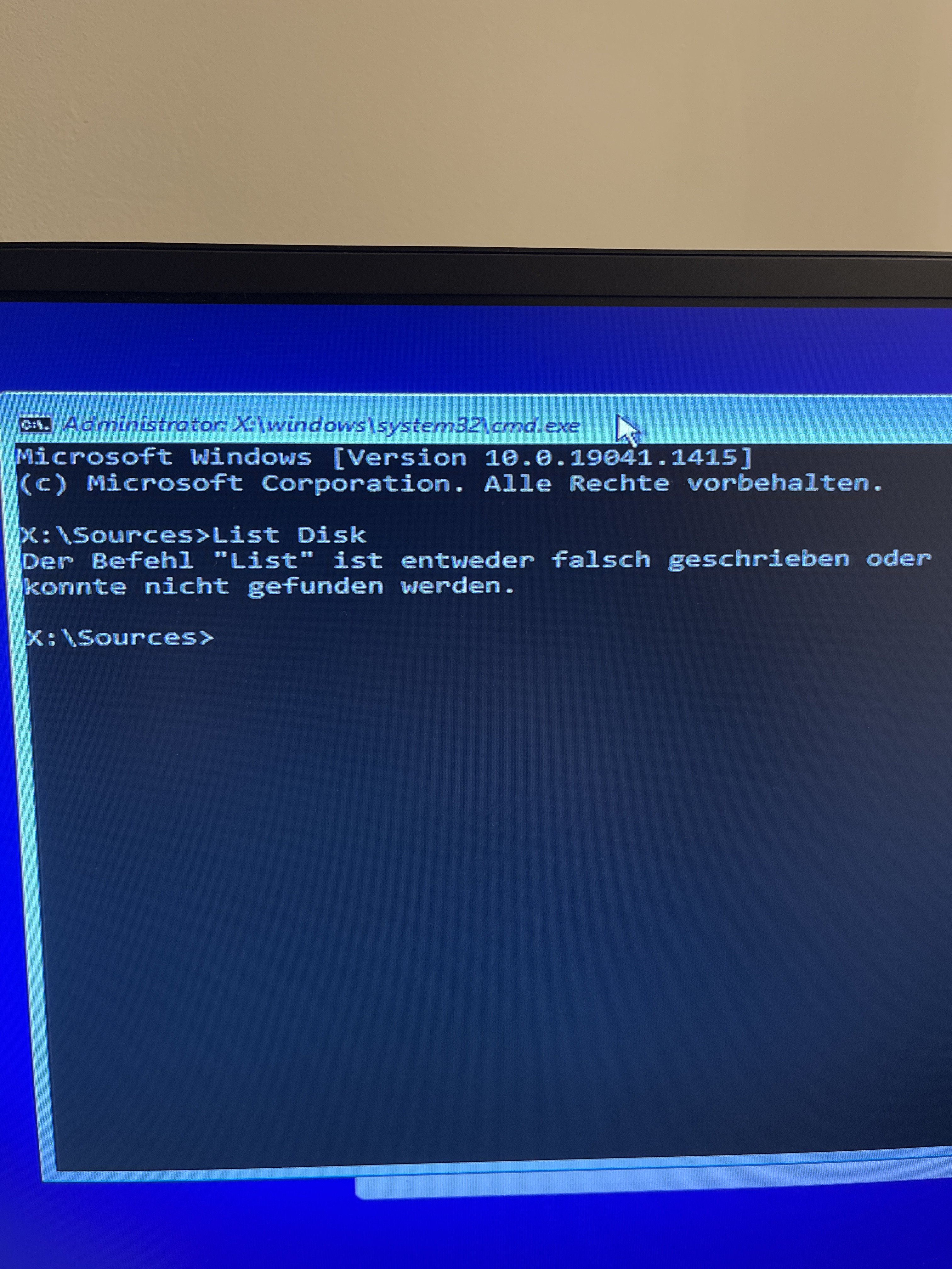

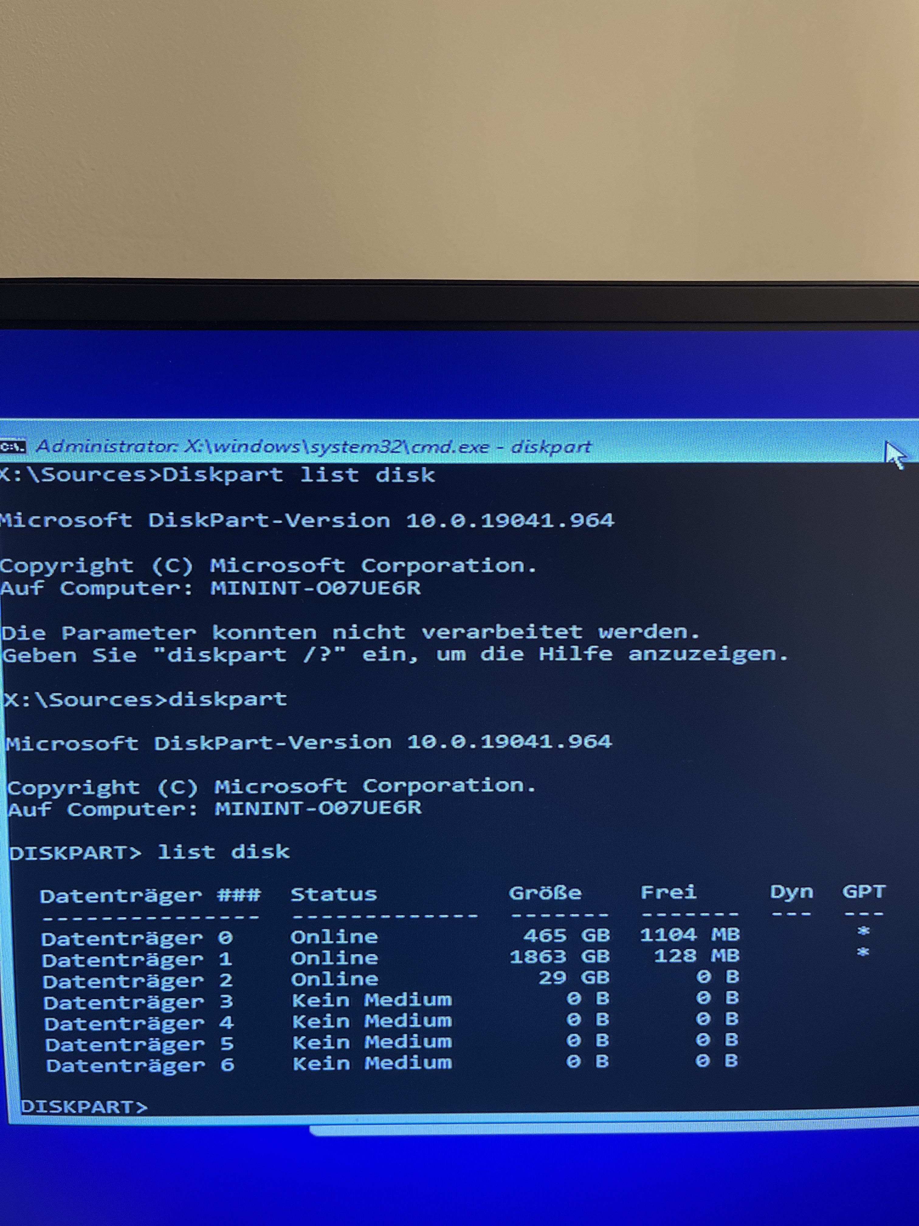

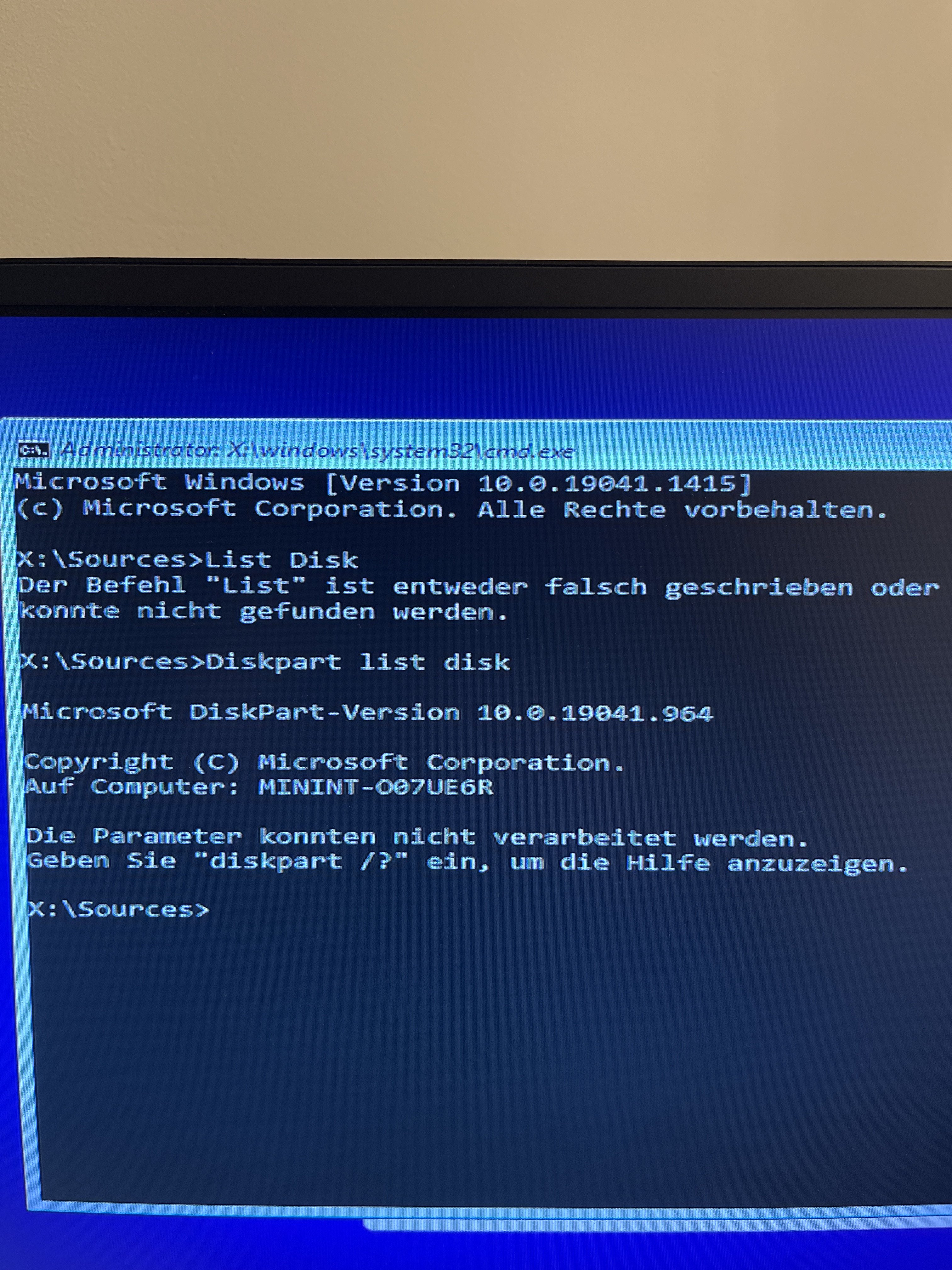

Code:
diskpart
eingeben.
Dann erst
Less:
list disk
Deine SSD sollte disk 0 sein. Sieht man an der Größe
Code:
select disk 0
eingeben
mit
Code:
clean
wird die SSD komplett gelöscht.
Zeig aber erstmal einen Screenshot!
Nicht, dass du das falsche Laufwerk löscht.
Also ja.
Code:
sel disk 0
clean
exit
exit

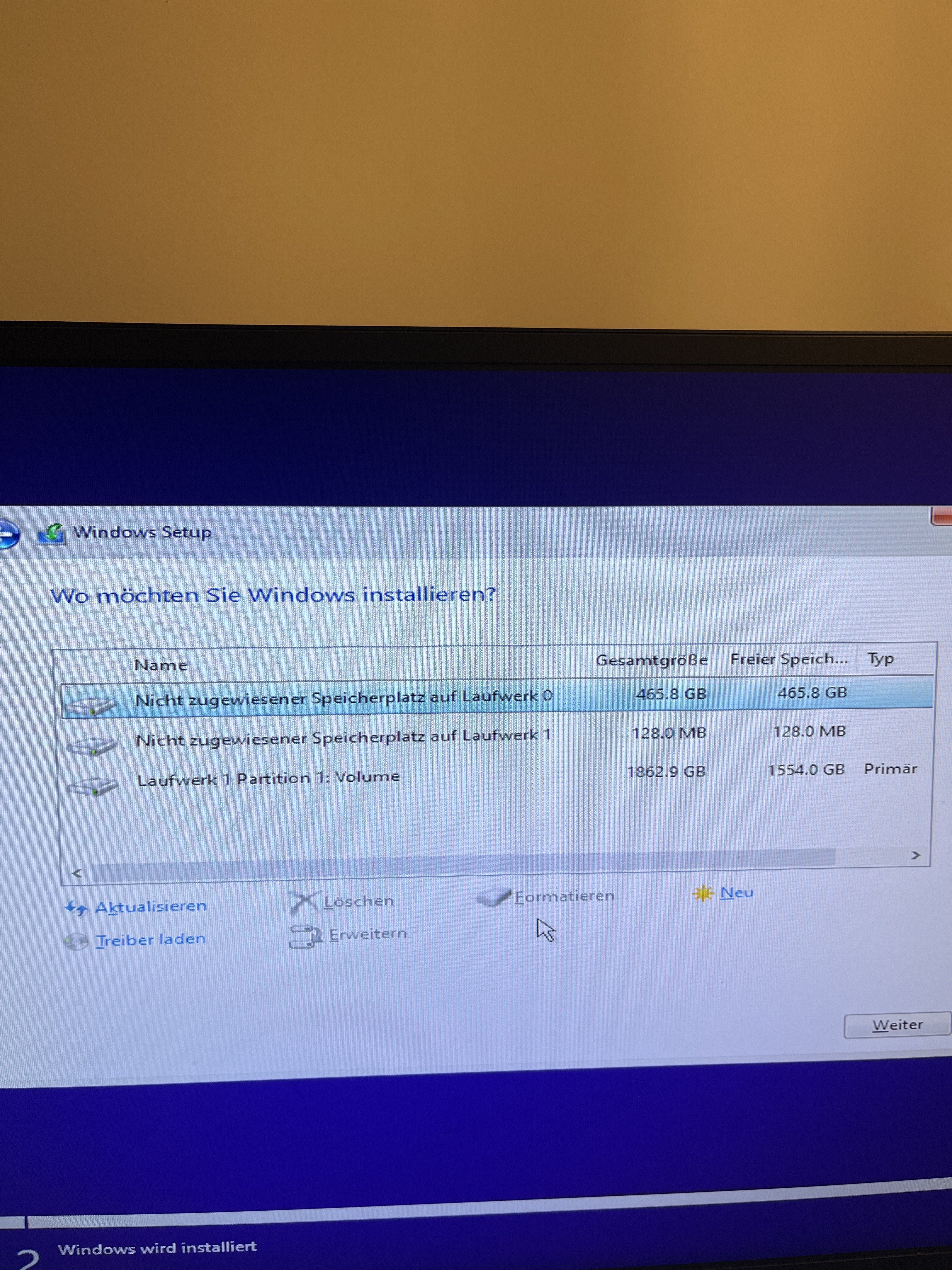

danach gehst du mal im anderen Dialog auf aktualisieren. Jetzt sollte Laufwerk 0 als unzugeordnet/nicht zugewiesener Speicherplatz erscheinen. Dort kannst du dann Windows installieren lassen.

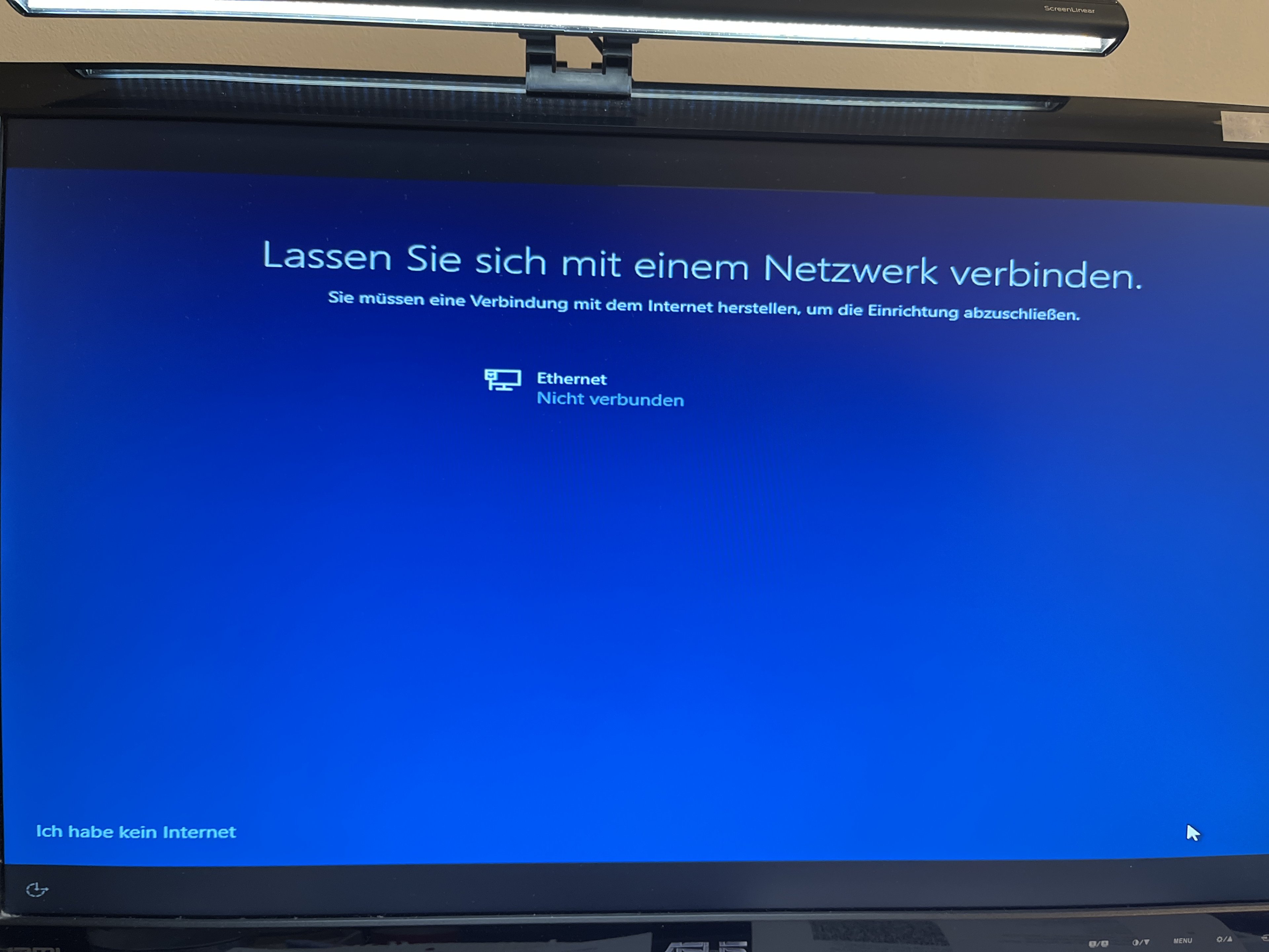

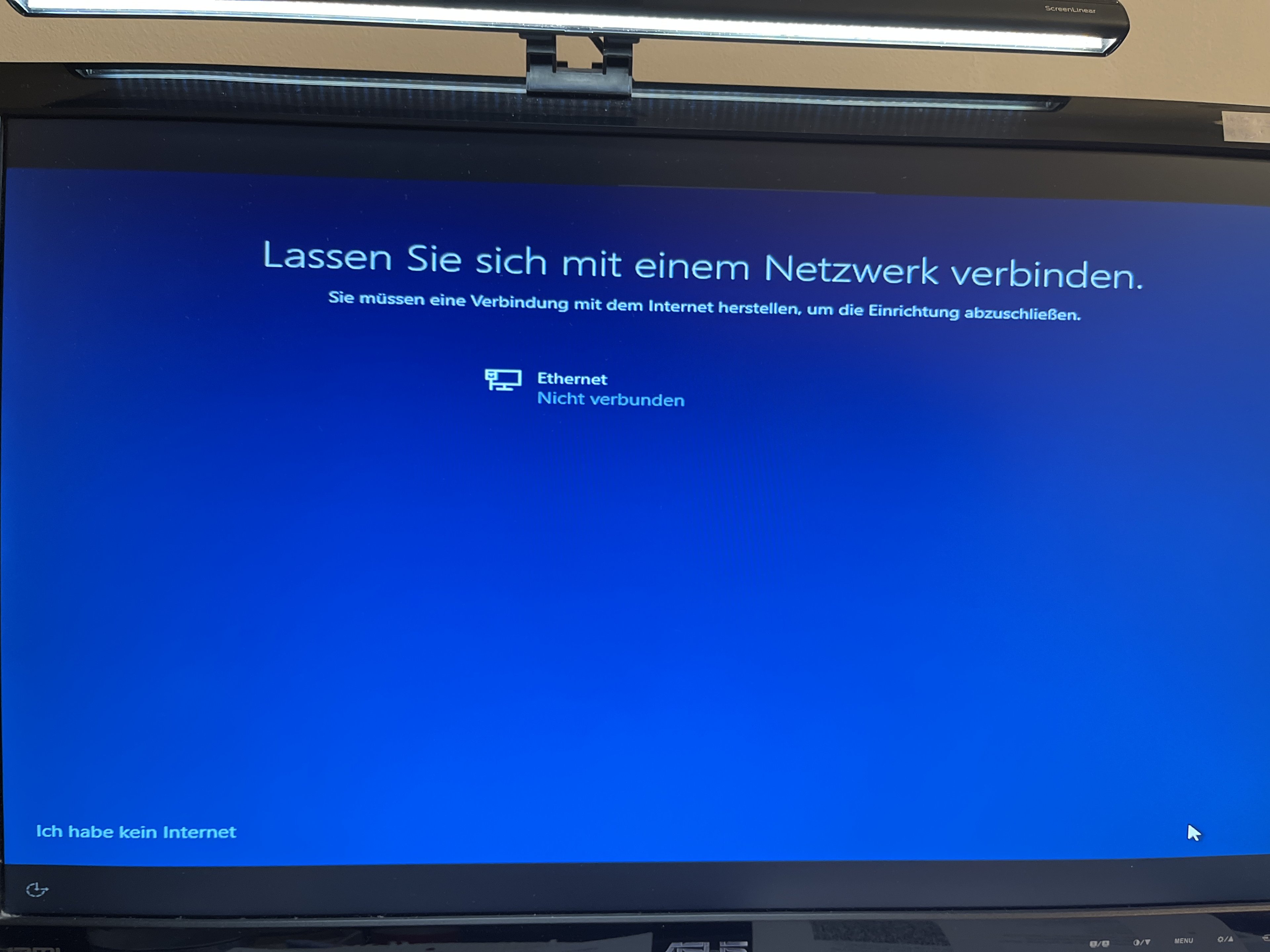

So Stick entfernt, er fährt gerade neu hoch, jetzt wird es spannend
Jetzt will er ne Internetverbindung, soll ich das lan Kabel wieder anstecken?
