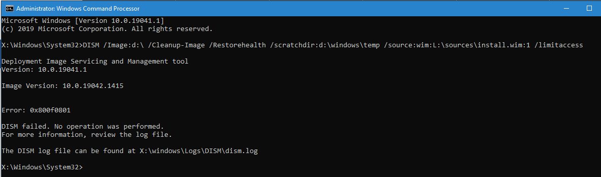

Win 10 PC Fehler - Eingabeaufforderung verlangt User Passwort, keine Problembehandlung möglich
Oh **** 🤦‍♂️ Bin ich komplett blind? Unfassbar. C: ist diese dämlich überflüssige Recovery Partition :grr:
Nochmal von vorne:
Code:
DISM /Image:d:\ /Cleanup-Image /Restorehealth /scratchdir:d:\windows\temp /source:wim:L:\sources\install.wim:1 /limitaccess

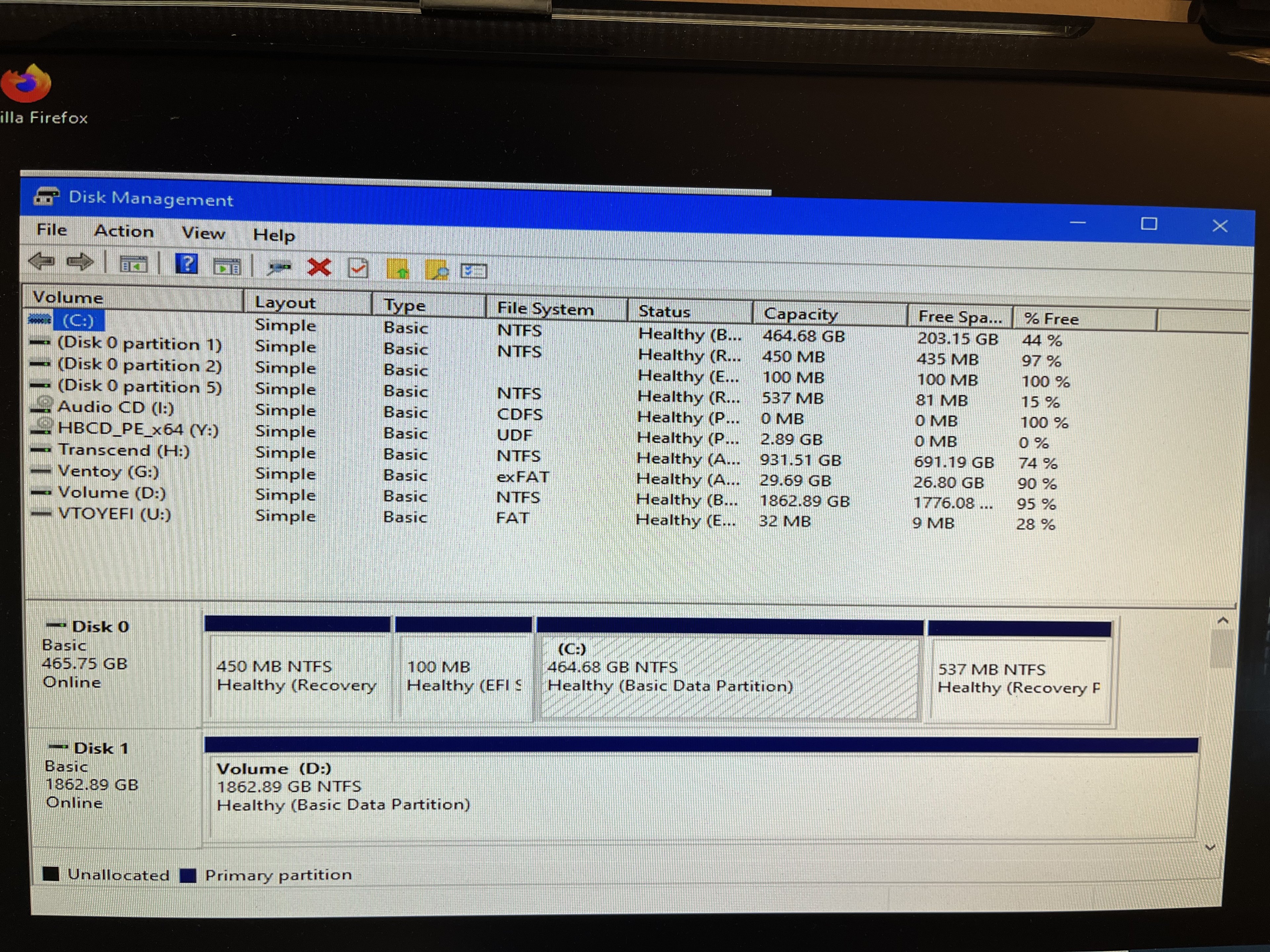

Mein lieber Bonanza-Fan :D Im Beitrag #28 ist dieser Screenshot zu sehen:
Was soll ich jetzt sagen? Da war noch C: auch wirklich C:
Irgendwie ist HBCD inkonsistent, was Laufwerksbezeichnungen angeht :grr:
Da sehe ich auch, dass auf LW C: von 465 GB etwa 260GB belegt sind.
Auf LW H: sind von 931 GB noch 692GB , und auf LW D: von 1863 GB noch 1776 GB frei.
Da wäre dann genug Platz die Daten von LW C: auf eins der Laufwerke zu verschieben.
Dann Windows neu und Clean installieren, und die Daten wieder zurück zu kopieren.

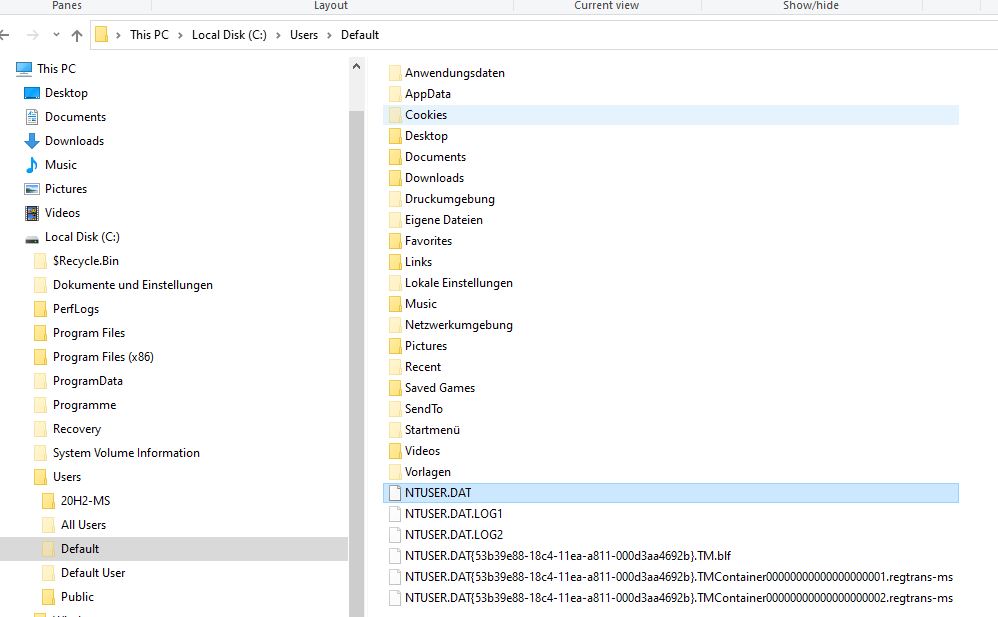

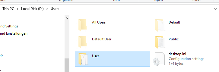

Kannst du mal schauen, ob es unter D:\Users einen User Namens Default oder Default User gibt und was da im Ordner zu sehen ist? Am besten auch so einen Screenshot.
Beides da,Default User scheint leer zu sein, laesst sich auch nicht oeffnen
Seltsam, denn das ist eine Verlinkung auf den Default Ordner und sollte somit identischen Inhalt haben.
Welche Fehlermeldung kommt da?
Den Inhalt deines eigenen Benutzers siehst du aber und da sind auch diese NTUSE.DAT Dateien vorhanden?
Muss ja fast so sein, nachdem du ja Bilder daraus kopieren konntest.

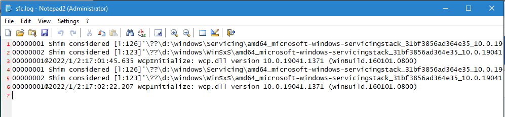

Etwas würde mich aber noch interessieren. Vorausgesetzt es hat sich nichts an den Laufwerksbuchtaben geändert, sonst muss das wieder angepasst werden. Bitte nochmal folgendes eingeben
Code:
sfc /scannow /offwindir=d:\windows /offbootdir=d:\windows /offlogfile=X:\Windows\Logs\CBS\sfc.log
Bricht zwar immer mit einer Fehlermeldung ab, aber jetzt wird ein Logfile unter X:\Windows\Logs\CBS erzeugt. Das würde ich auch gerne mal sehen. Vielleicht kann man da noch irgendwas relevantes sehen.

bei Defult User kommt keine Fehlermeldung, der Ordner laesst sich nicht oeffnen

00000001 Shim considered [l:126]'\??\d:\windows\Servicing\amd64_microsoft-windows-servicingstack_31bf3856ad364e35_10.0.19041.1371_none_7e1bd7147c8285b0\wcp.dll' : got STATUS_OBJECT_PATH_NOT_FOUND
00000002 Shim considered [l:123]'\??\d:\windows\WinSxS\amd64_microsoft-windows-servicingstack_31bf3856ad364e35_10.0.19041.1371_none_7e1bd7147c8285b0\wcp.dll' : got STATUS_SUCCESS
00000001@2022/1/2:17:01:45.635 WcpInitialize: wcp.dll version 10.0.19041.1371 (WinBuild.160101.0800)
00000001@2022/1/2:17:02:22.207 WcpInitialize: wcp.dll version 10.0.19041.1371 (WinBuild.160101.0800)

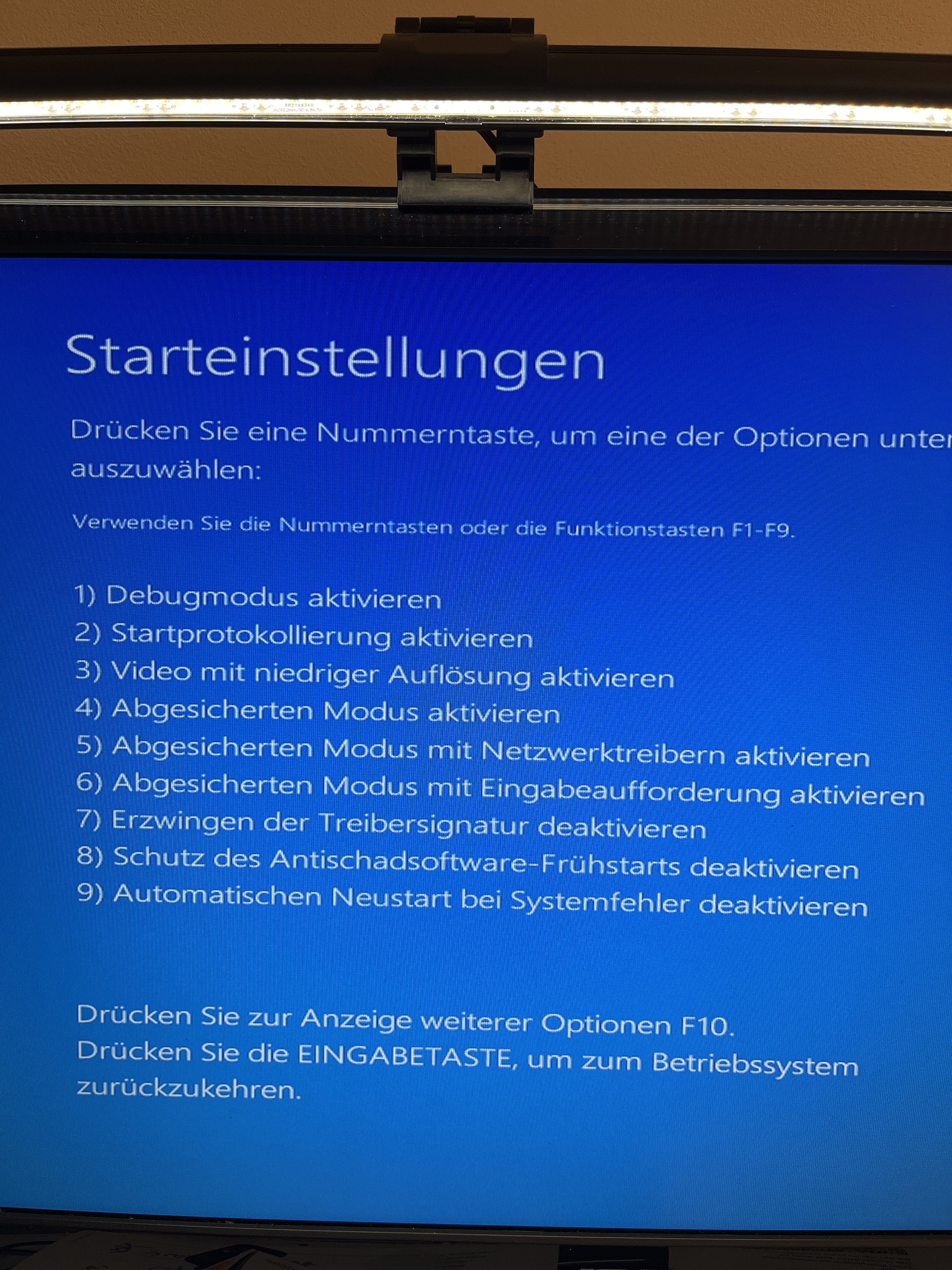

Klappt leider nicht. Er fährt normal runte
Langsam geb ich echt auf

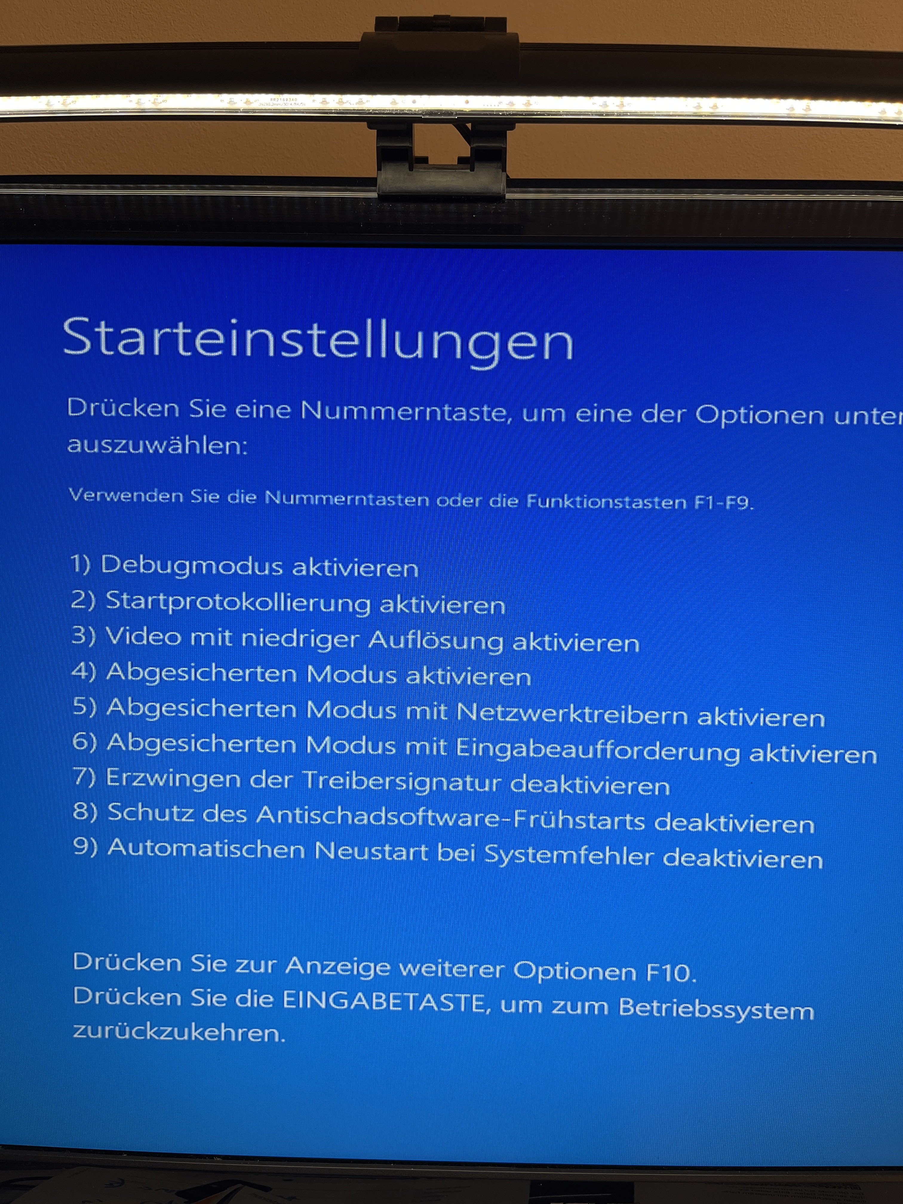

Ah, jetzt geht was
Nummer 4 oder 5?
Muss ich vorher den ventoy Stick abziehen?
