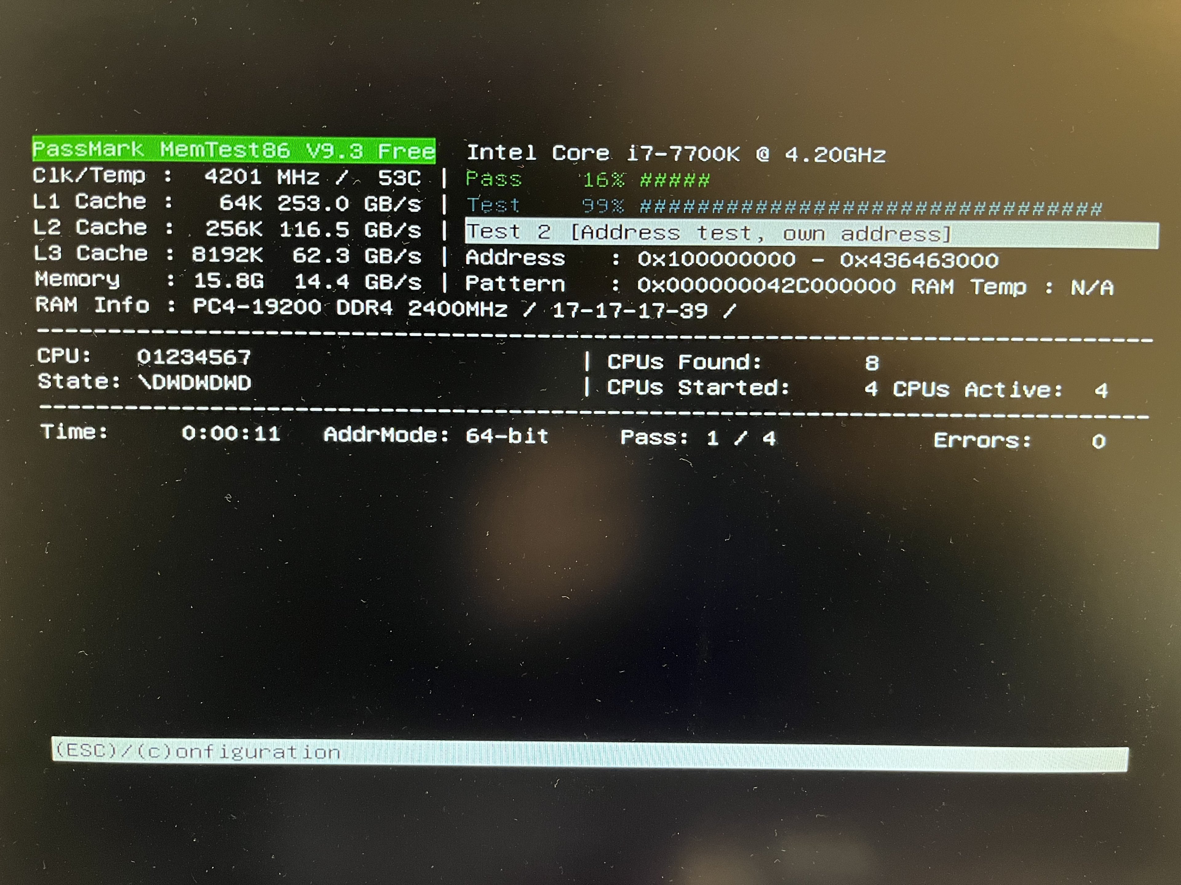

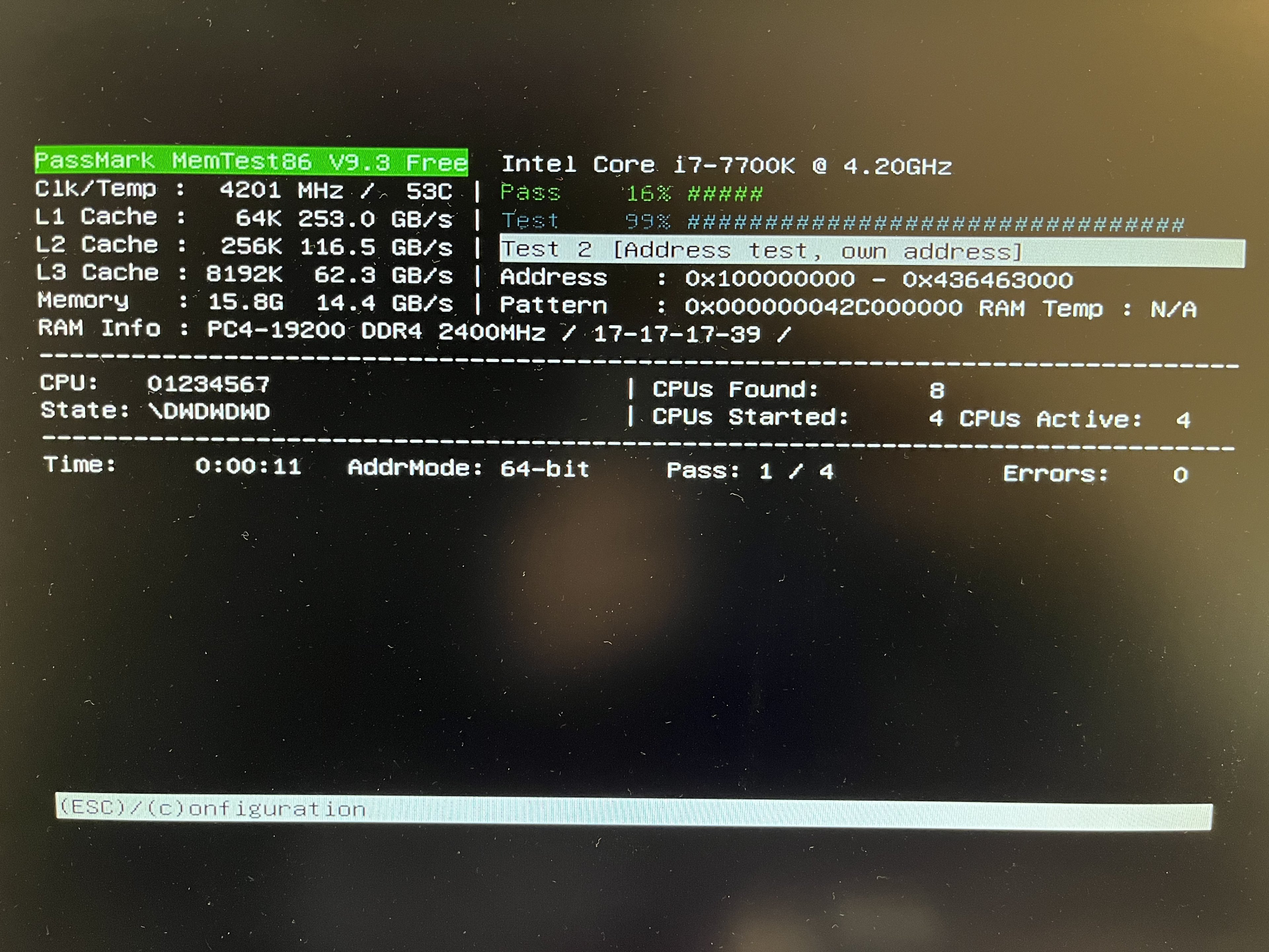

Danke, jetzt lĂ€uft es 😉
Und das lasse ich jetzt ein paar mal durchlaufen oder?

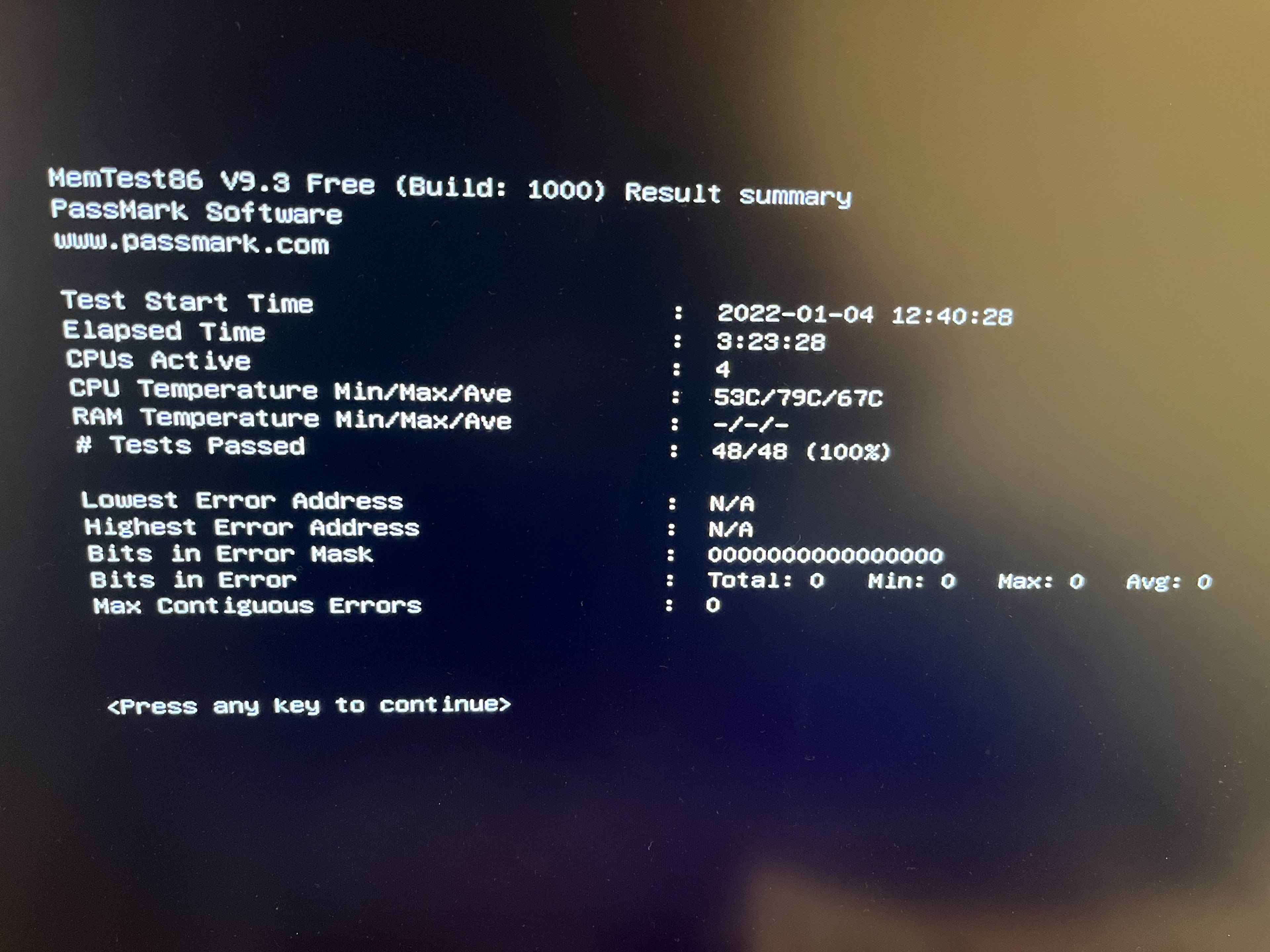

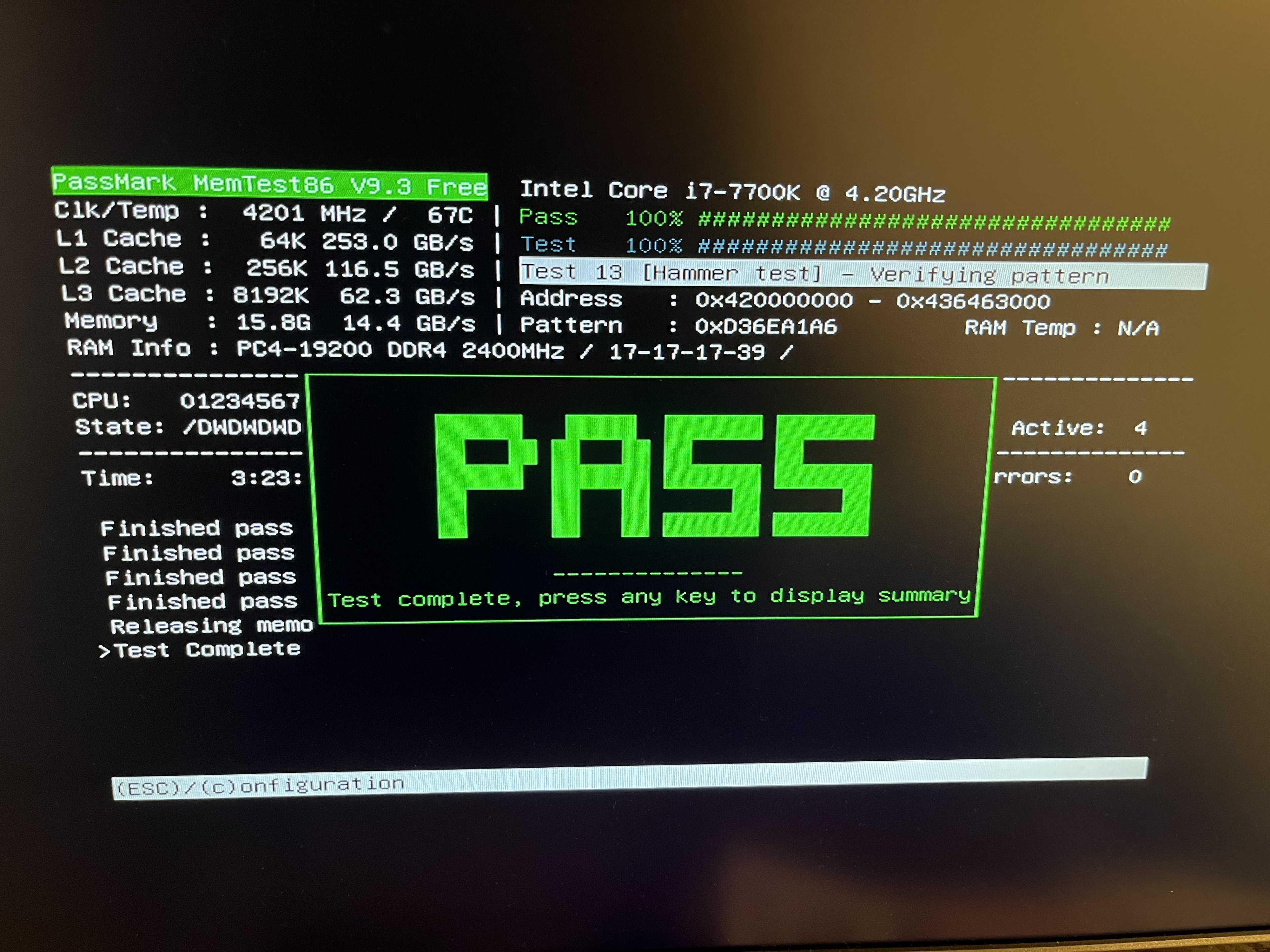

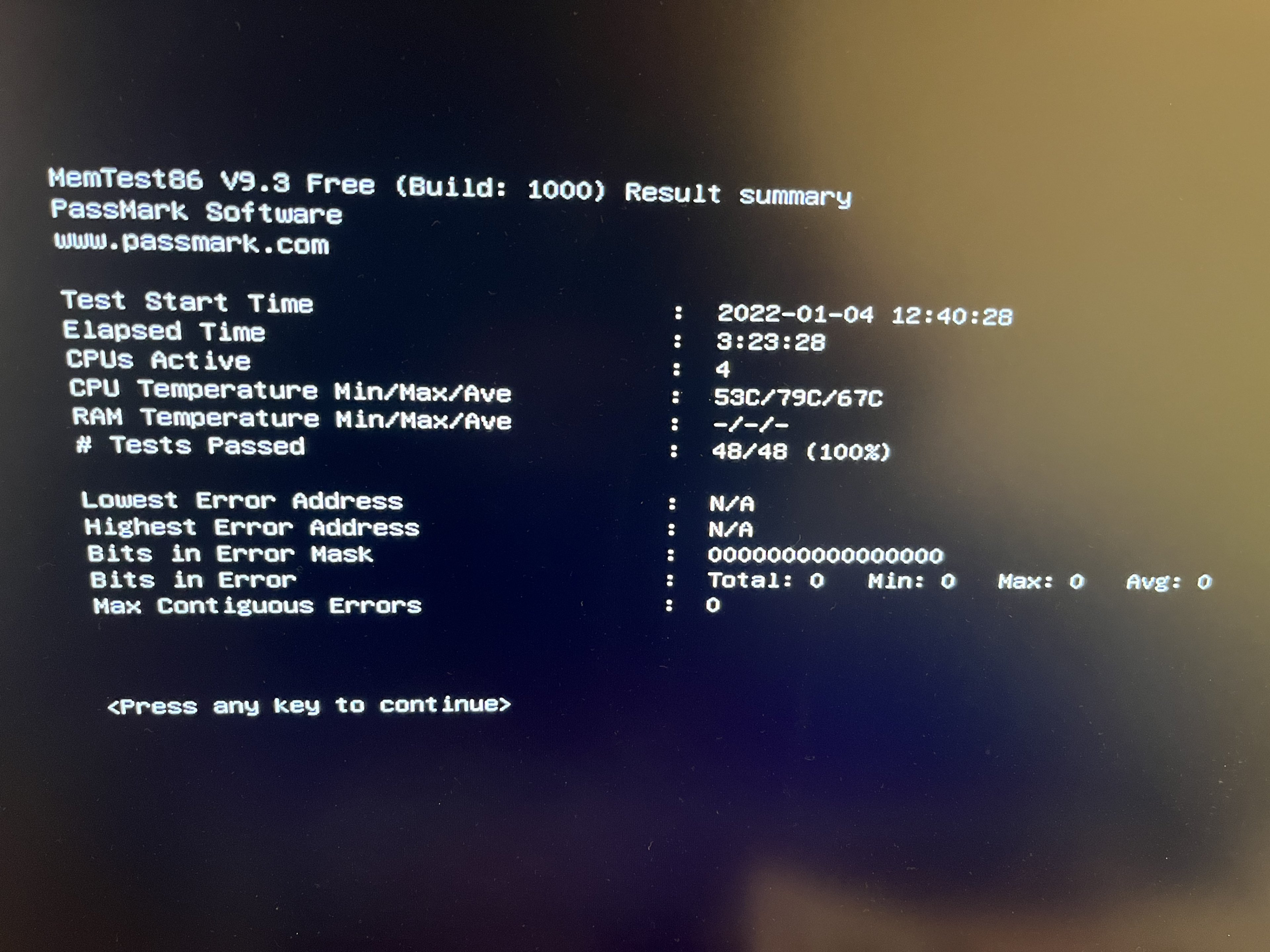

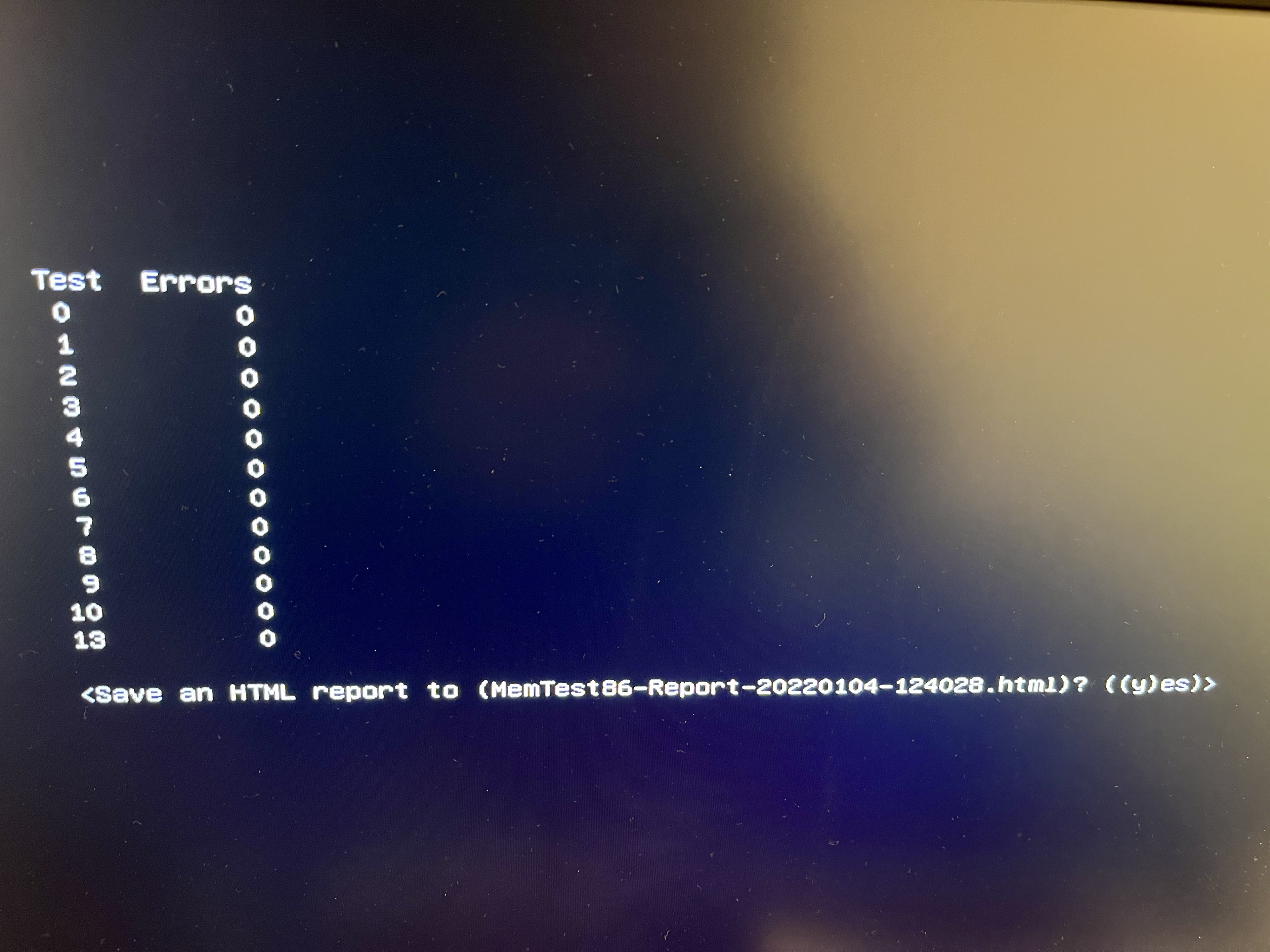

So, alles durchgelaufen ohne Fehler.

Perfekt. Jetzt, wenn du etwas technisch versiert bist, die 2 TB Festplatte abklemmen, und beobachten ob eine Fehlermeldung kommt.
PC ausschalten dabei
