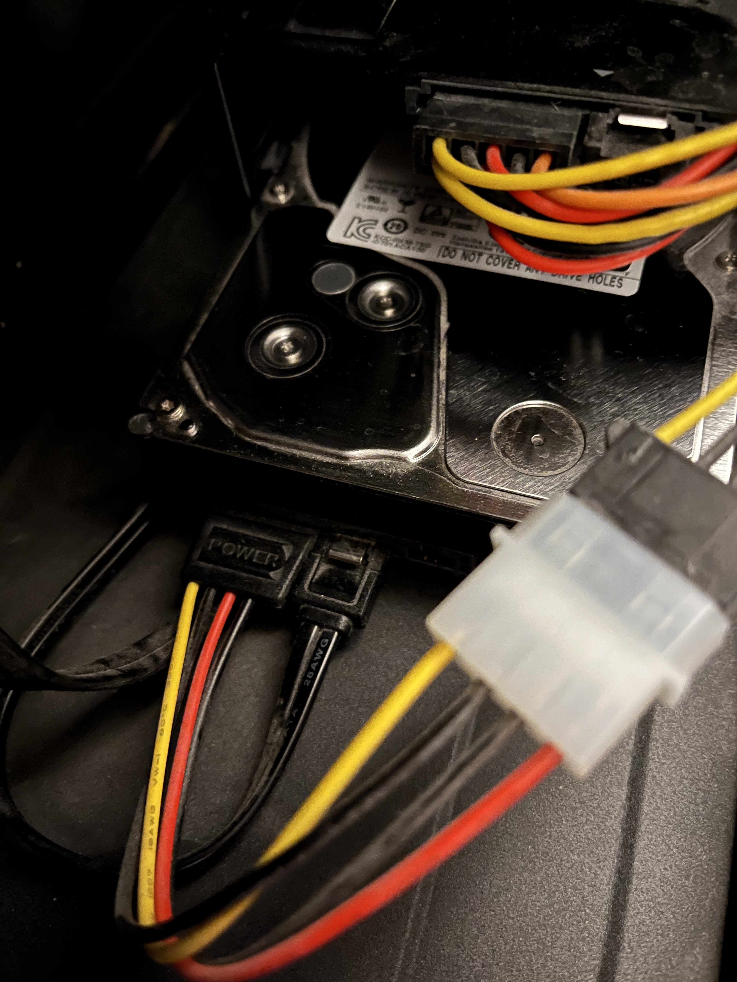

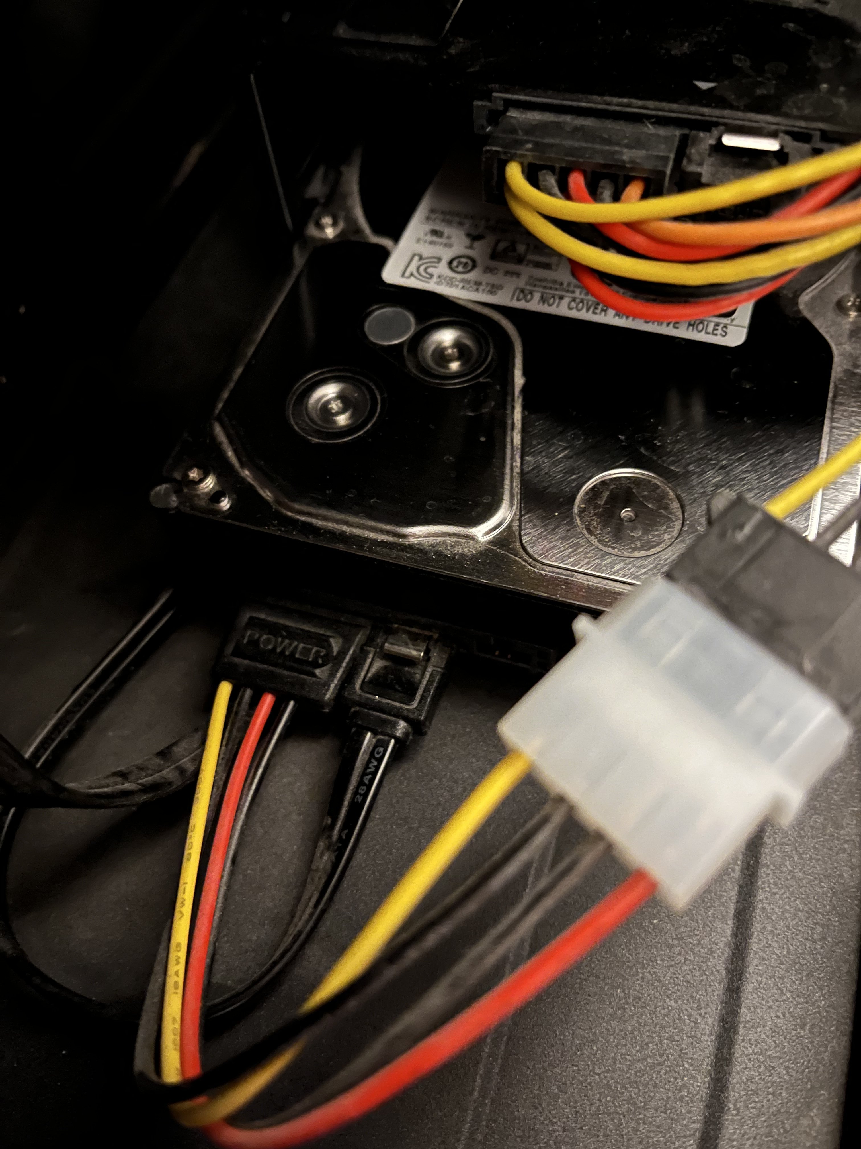

Bevor ich das falsche abklemme:
Hier die 2 Kabel oder?

Ja, die 2 unteren.
Hab mal gerade an der oberen den Sata Kabel gesucht. Ich sehe den nicht.
Doch, ist OK hab Bild vergrössert.

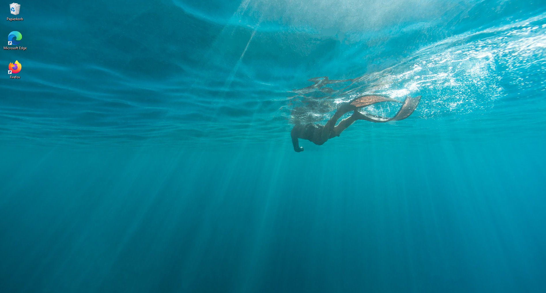

Das ist jetzt dein normaler Windows 10 Screen, Richtig ?

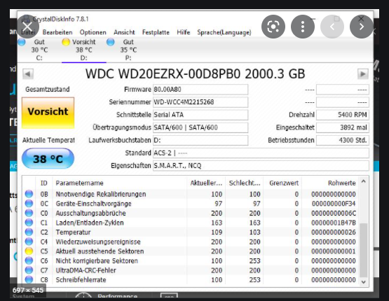

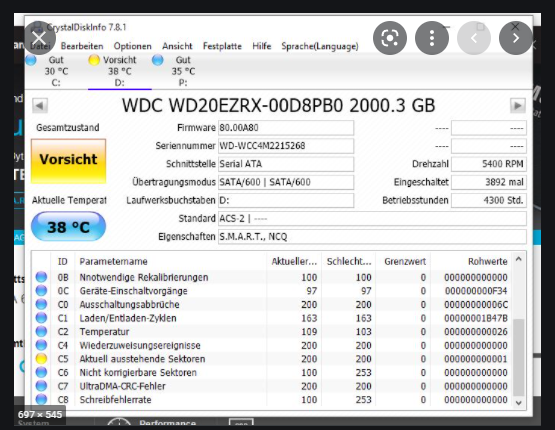

Dort das Tool CrystalDiskInfo starten, und die Infos zur HDD auslesen.
Wenn es nachher so aussieht, ist die HDD defekt

Genau, mein normaler Win 10 Screen.

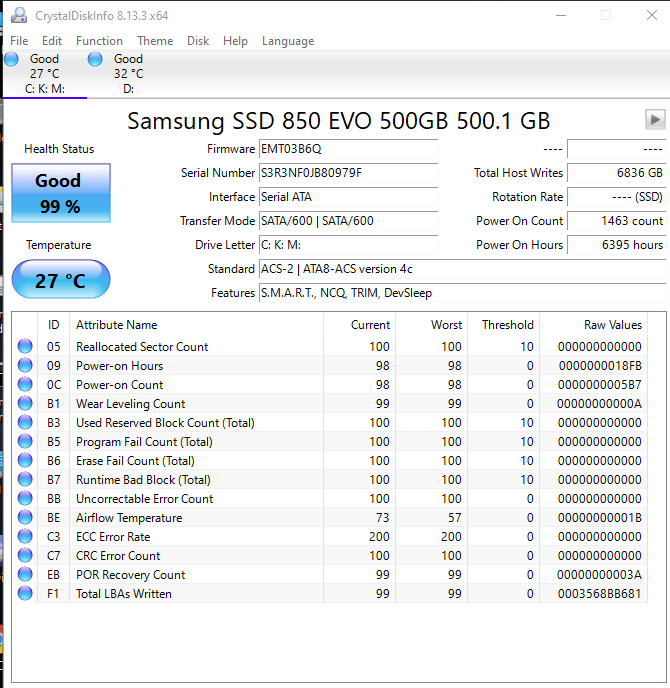

Also, ich hoffe, ich habe jetzt alles richtig gemacht.
  • Festplatte ist angeschlossen
  • in BIOS mit Ventoy Stick in HBCD
  • CrystalDiskInfo gestartet
So schaut es aus:
