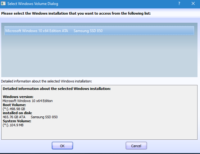

In HBCD gibt es Lazesoft Windows Recovery. Kannst du das mal starten, und versuchen einen Screenshot hier zu zeigen.

Hab jetzt mal HBCD installiert, und Lazesoft Windows Recovery versucht.
Das nutzt aber leider auch nichts, da das Tool nur auf eine MBR Installation ausgelegt ist, und du hast eine UEFI/GPT Installation.

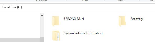

Bitte mal in HBCD den Explorer öffnen und zu C:\Windows\Temp navigieren

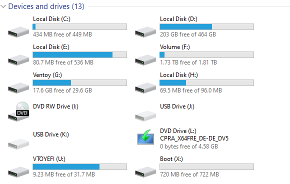

Funktioniert das? Wie viel Platz ist auf Laufwerk C: frei?
Reaktionen: Ponderosa

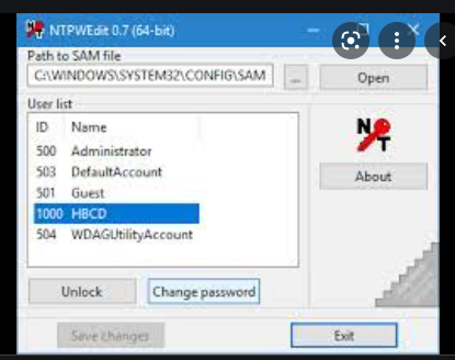

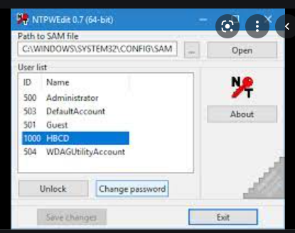

In HBCD ist NTPWEdit. Liesse sich damit eventuell ein Passwort bei 503 Default Account erstellen, und der PC damit starten?

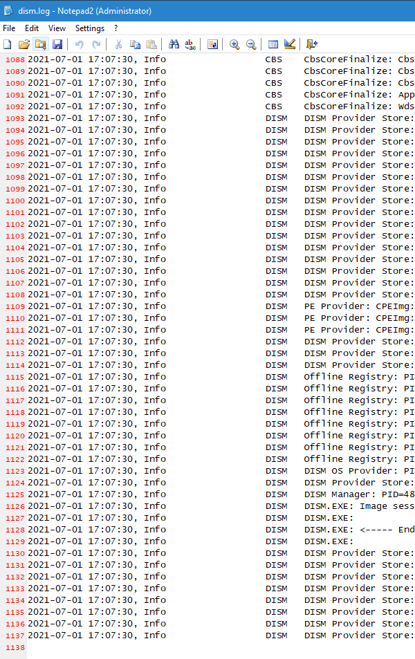

Also nochmal langsam> ich gehe in X Windows Logs DISM
Da sind dann 1137 Zeilen, die soll ich zuerst loeschen
Das bezweifle ich.
@bemalela
du musst die komplette Datei im Ordner löschen. Die wird dann neu angelegt und ist bei einem Neustart wieder da :D
Ja, bei einem WinPE wird nichts von den Einstellungen dauerhaft übernommen, da es ja ein fertiges Image ist, welches da geladen wird.
OK, Datei ist nun leer.

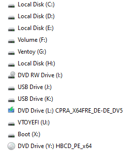

DISM /Image:c:\ /Cleanup-Image /Restorehealth /scratchdir:c:\windows\temp /source:wim:H:\sources\install.wim:1
Da sind ja die Buchstaben anders. Warum ist das jetzt L: ? Gestern waren doch weniger Laufwerke vorhanden :confused_alt: Egal. Dann muss man natürlich den Befehl anpassen.
Code:
DISM /Image:c:\ /Cleanup-Image /Restorehealth /scratchdir:c:\windows\temp /source:wim:L:\sources\install.wim:1 /limitaccess
Bevor du aber das machst, schau mal bitte ob du auf c:\windows\temp Zugriff hast
und wie viel Speicherplatz auf C: noch frei ist

Ponderosa schrieb:
Will sagen du weist es nicht.
Ich weiß es wirklich nicht. Aber wie willst du einen Account beim Start auswählen, wenn der Rechner doch sofort mit einer Fehlermeldung stehen bleibt?
Im laufenden HBCD
wie ich oben geschrieben habe. Das startet doch, oder nicht?
HBCD starten - NTPWEDIT starten - Auf 503 DefaultAccount klicken - Passwort vergeben - speichern.
PC mit dem Passwort starten

Auf c Windows temp hab ich leider keinen zugriff
