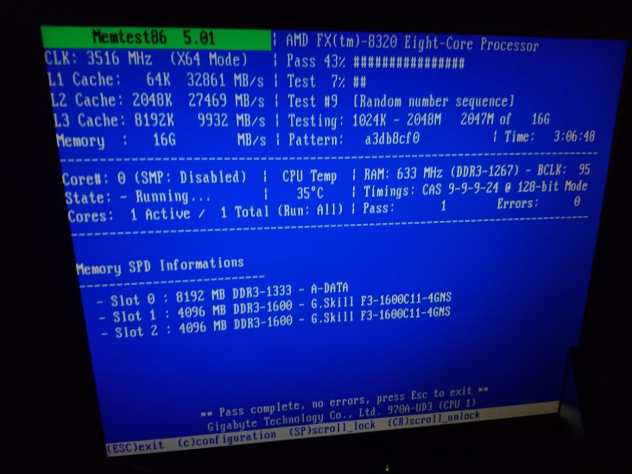

Ich habe schon folgendes probiert: Windows 10 komplett neu installieren mit Backup einiger Dateien auf einer separaten Festplatte, Memtest(Bild unten), Grafik Treiber neu installiert, Eventmanager mehrmals gelesen, windows CMD tests laufen lassen und Festplatten auf Fehler überprüft(eine Festplatte macht manchmal probleme, dort sind aber nur Programme und Spiele drauf)
WhatsApp Image 2018-02-13 at 01.33.16.jpeg Das ist der Memtest. Ich kenne mich nicht gut damit aus, jedenfalls habe ich den Memtest 3 stunden lang laufen lassen und das Ergebnis sieht man ja da..

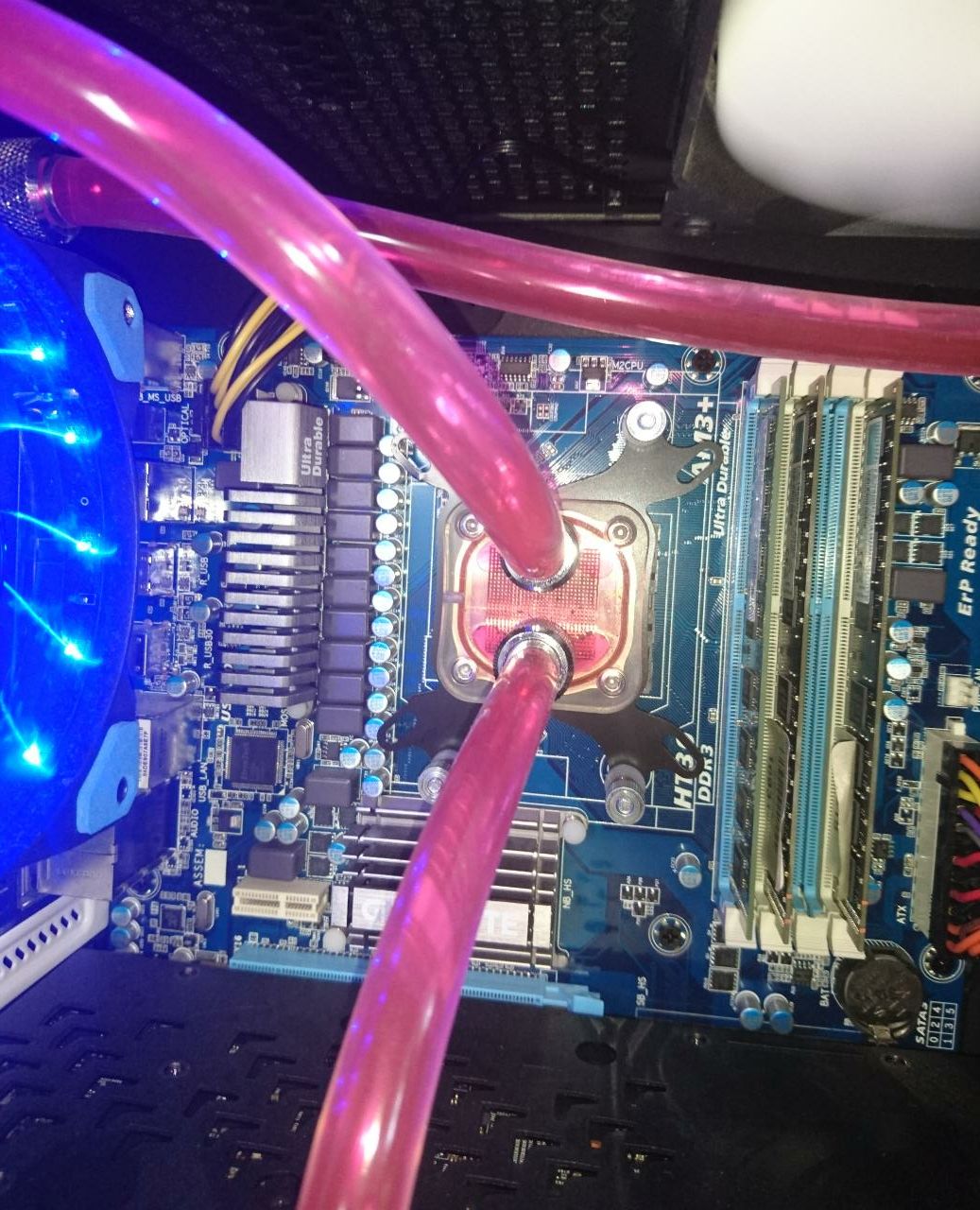

AMD FX ... Temperaturen stimmen und die SpaWas werden auch ausreichend gekühlt?
(FX Boards mögen keine Towerkühler sondern TopBlow, da sonst die SpaWas keine/nicht genug Kühlung kriegen),
ah sehe gerade Wasserkühlung ... und die SpaWas vergessen oder?
Elkos auf dem Board noch alle ok!
Der Memtest hat ja gerade mal EINEN Durchlauf gemacht, das sagt genau garnichts.
Lass ihn mal 5-10 machen, dann reden wir nochmal :)
Ich würde einfach mal den A_Data 8GB 1333 Riegel entfernen, und es nur mit den beiden G.Skill probieren ob das System stabil bleibt.
Hohe Wahrscheinlichkeit der Abstürze könnten aber auch die vllt. nicht aktiv gekühlten Spawas sein.

Wegen den "SpaWas", ich habe 2 Lüfter im Gehäuse eingebaut die die Luft vom RAM und CPU wegzieht, ich bin mir daher nicht ganz sicher ob die "SpaWas" wirklich nicht genug gekühlt werden. Außerdem Ist ein Kühlkörper auf den "SpaWas" so wie es aussieht...(Siehe Bild unten)
WhatsApp Image 2018-02-13 at 15.34.13.jpeg Ja ich weiß, es ist kein schönes System, aber Performance ist wichtiger. Auf dem Bild kann man einen weißen Lüfter oben rechts sehen, der zieht die Luft nach oben raus. Zusätzlich ist links noch ein Radiator Lüfter der die Luft von den "SpaWas" wegzieht, ich denke daher nicht dass es an den "Spawas" liegt... Elkos scheinen auch noch alle gut zu sein.

Zum Memtest kann ich nicht viel sagen, in 3 Stunden nur einen durchlauf? irgendwie komisch... Ich lege jetzt mal den A_Data 8GB 1333 Riegel raus und sage euch ob mein Pc immer noch abstürzt.
Nochmal vielen lieben dank für die Hilfe die ich hier finden konnte! Wie gesagt ist das Thema aber noch nicht gegessen:(
Nicht komisch, bei der RAM Menge/Größe normal ;)
Ein mehrfacher Durchlauf kann durchaus dauern. Abends/Nachmittags starten und über Nacht rennen lassen.

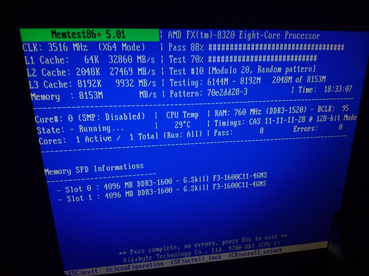

So. Nun habe ich Memtest für gut 11 Stunden laufen lassen, und das kam raus:
