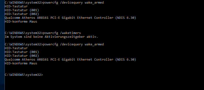

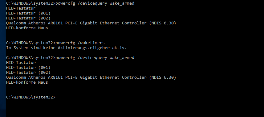

Also bei 2 zeigt mir er nichts an, was wohl gut ist und bei 1 folgendes:
Ok habe mal bei den 5 Geräten die Häckchen bei Energieverwaltung komplett entfernt :)
Danke schön und hoffe das wars dann auch :D
