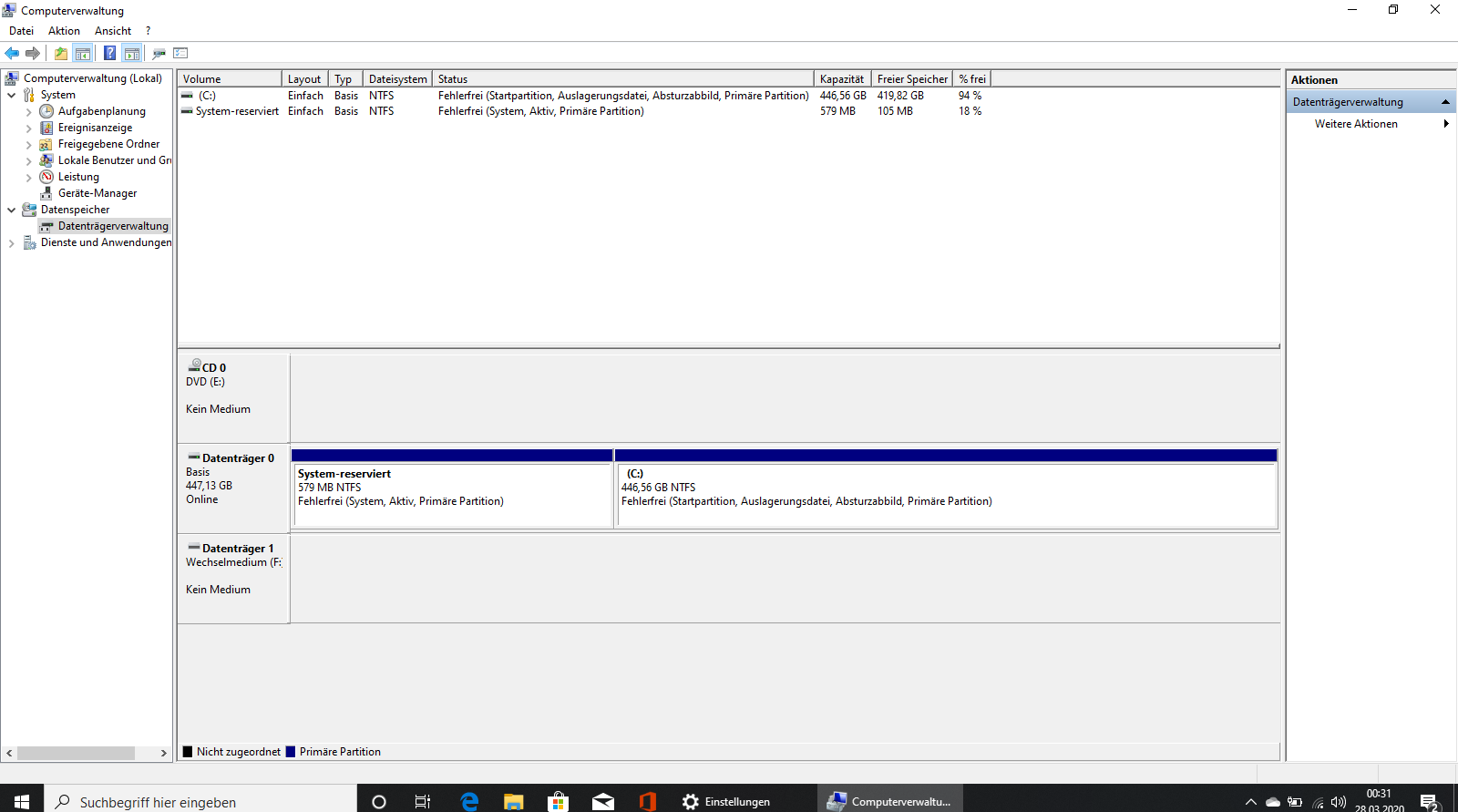

Doch habs absolut sauber installiert
1. Win8.1 HDD ausgebaut
2. SSD eingebaut (nagelneu aus der Verpackung)
3. Win10 1909 frisch runtergeladen und vom Stick installiert
Was kann ich dabei falsch machen? :D

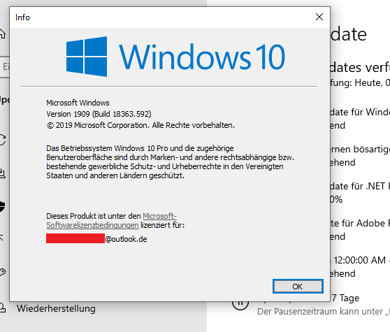

Reaktionen: Nickel
Ok, fehlt nur noch die letzten kleinen kumulativen Updates von März.
Müssten über Windows update kommen.
Ansonsten kann da ja nichts mehr fehlen wenn man in den Gerätemananger schaut.

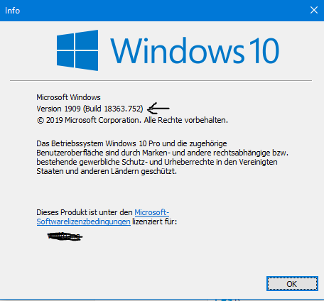

Reaktionen: Terrier und DIGGA1994
Geräte-Manager sieht top aus!
Das Lüfterverhalten hat sich auch normalisiert.
Winver ist jetzt auch bei 18363.752 :cheerlead:
