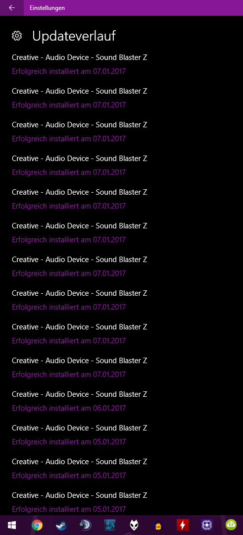

Hey, hab ein Problem mit den Win Updates.

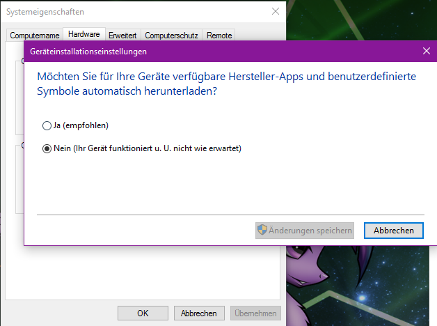

Der versucht mir durchgehend einen Treiber für die Soundblaster Z zu installieren, obwohl sich diese nicht mehr in meinem PC befindet und Gerätetreiber Updates deaktiviert sind.
Geht jetzt schon seit ein paar Wochen scheinbar so, Gerätetreiber Updates sind wie gesagt deaktiviert.

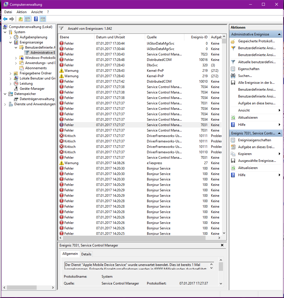

Meine win Ereignisanzeige:

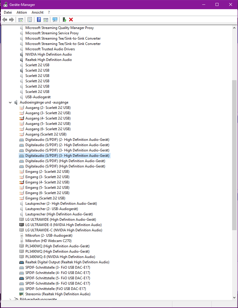

Blende im Gerätemanager die ausgeblendeten Geräte ein und deinstallier die Karte da
Ist im Gerätemanager der Button "Vorheriger Treiber" ausgegraut?
Falls nicht versuch das mal, dann sollte er nicht mehr versuchen zu aktualisieren.
Wo finde ich den Button vorherige Treiber?
Die SBZ ist auch so nicht auffindbar.
Allerdings war da noch eine andere Soundblaster Software die ich mir mal testweise installiert hatte. Versucht nach entfernen dieses Treibers immer noch die SBZ zu installieren.
Schau mal alles durch und NICHT bei den ein und ausgängen
Hab jetzt alle ausgegrauten Geräte deinstalliert und auch sämtlichen Apple Müll den ich noch installiert hatte, jetzt scheint der die SBZ nicht mehr installieren zu wollen. Danke für die Hilfe.

Beobachte aber mal weiterhin deine Ereignisanzeige was noch an Fehlern und Warnungen auftaucht. Das sind mir sehr vollgemüllt aus dein System.
Ka. ich hatte bisher immer unendlich viele Fehler und Warnungen in der Ereignisanzeige. Ist das nicht normal?:D
Rechner hab ich übrigens glaub Mitte Dezember erst neu installiert gehabt.^^
Ähm.. Nein :D
Meine betreuten Rechner & Server haben sogut wie keine Warnungen und Fehler sowieso keine drin stehen. Wenn man das ignoriert rächt es sich früher oder später.
Fehler gehören eigentlich gar nicht rein und man sollte immer versuchen die zubeheben oder zumindest zu verstehen, warum sie auftauchen, wenn man sie schon ignoriert.

Diskutieren über die Windows 8-10 Ereignisanzeige brauchen wir nun wirklich nicht.
kann sich ja jeder "IT Profi" gerne die Zähne ausbeißen an den 20 bis 30 Fehler die ich und viele User bei jedem Start haben.
Windows 10 schreib in die Ereignisanzeige jeden pups rein und im Gegensatz zu XP und Win7 kann man das auch nicht abstellen oder reparieren.
