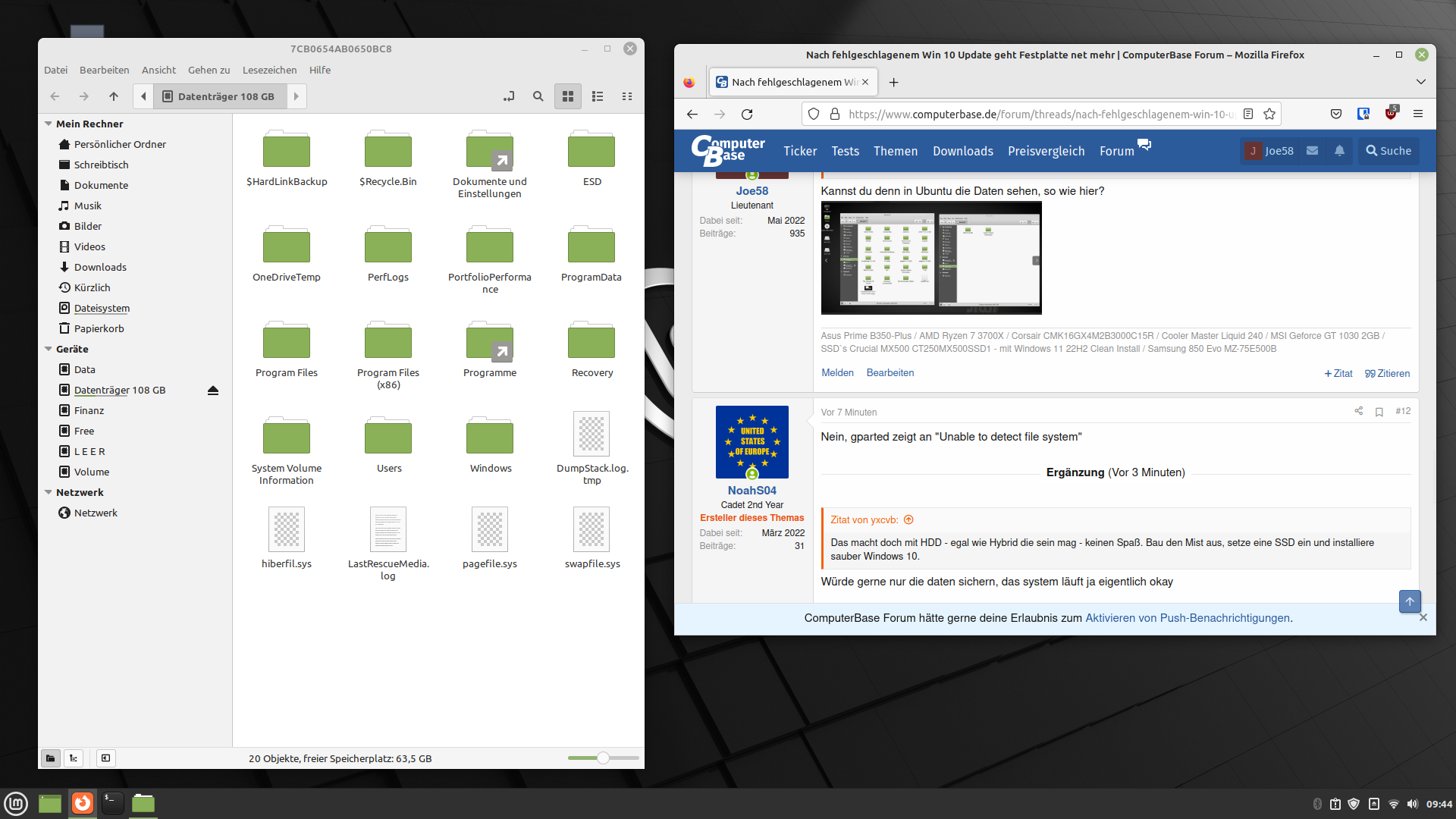

Kannst du denn in Ubuntu die Daten sehen, so wie hier?
Nein, gparted zeigt an "Unable to detect file system"

Ich bin jetzt auch in Linux-Mint
Da gibt es einen Explorer namens Nemo, weis jetzt nicht, wie der sich in Ubuntu nennt.
Da sehe ich das. Bei dir ist das also nicht so. Korrekt.
Jap leider nicht
