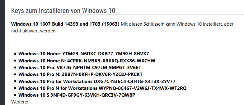

@ justanotherdude
Installiere Windows 10 Pro mit einem generischen Key, und aktiviere es dann mit deinem Windows 10 original Key.
https://www.deskmodder.de/wiki/index.php?title=Seriennummern_Key_generischer_Schlüssel_Windows_10
Habe ich doch schon vorgeschlagen und die User wollen lieber was mit EI.cfg und PID.txt machen.

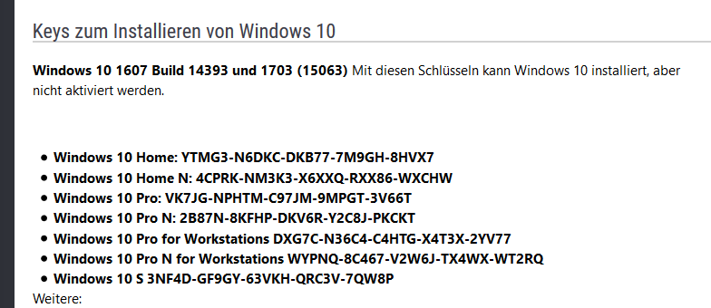

Ponderosa schrieb:
Aber Terrier, sag mir jetzt Bitte nicht, dass du den Trick nicht kennst?
Du hast es ja selbst mal empfohlen. Von Home auf Pro ohne Neuinstallation.
@ justanotherdude
