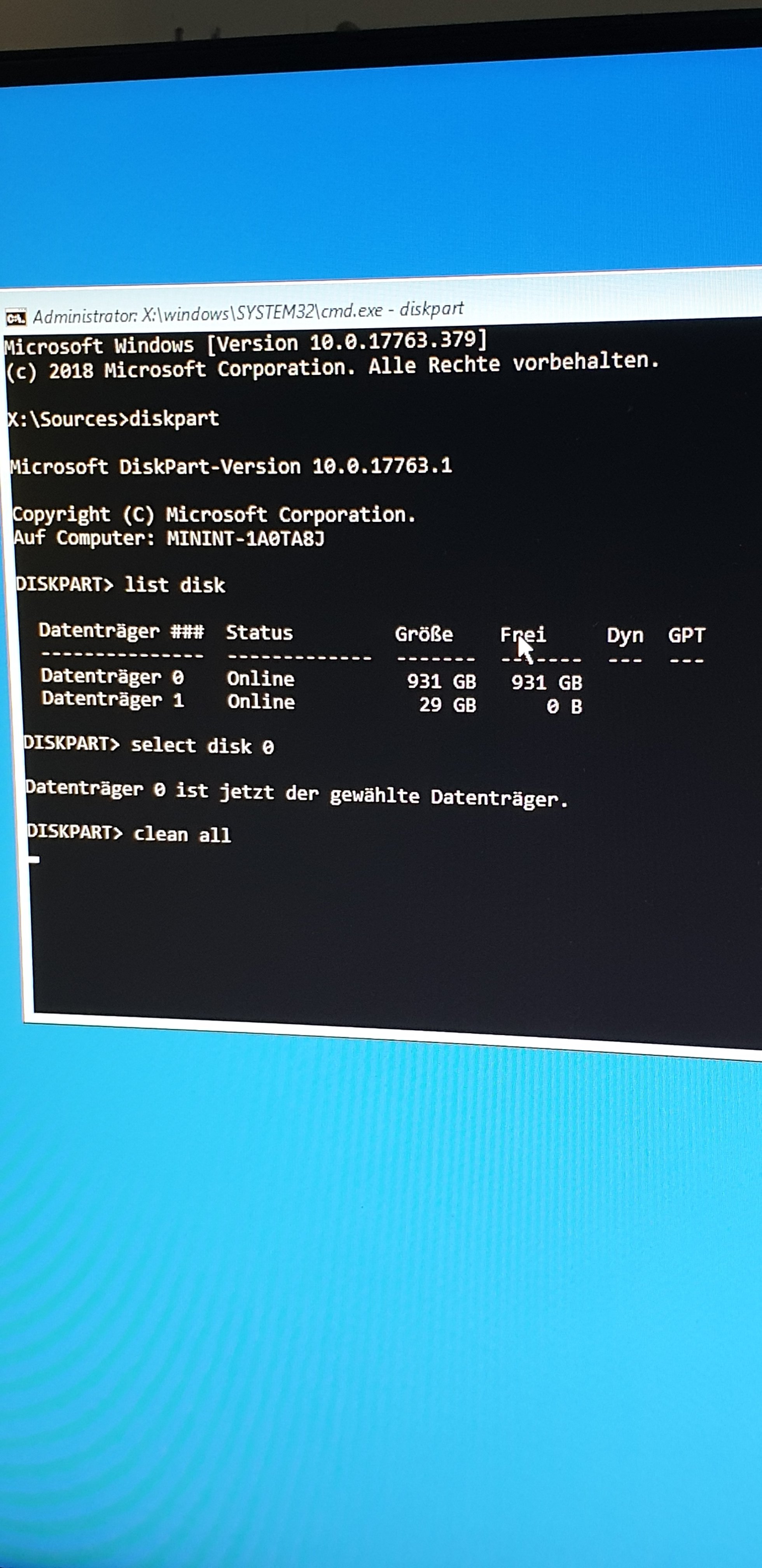

habe diskpart eingegeben
List disk
Select disk 0 (meine 1tb ssd)
Clean all
Danach passiert nix. Gibts keinen status 0-100%?
Das dauert halt (Stunden).
Mehr als ein flackern der HDD-LED gibt es da nicht. Kein Status-/Fortschrittsbalken oder solch Krams.
Erst wenn fertig kommt der Prompt zurueck.
BFF
Reaktionen: MagnusMagNuss
BFF
Hab jetzt 9 Stunden gewartet und abgebrochen. Das buggt scheinbar...

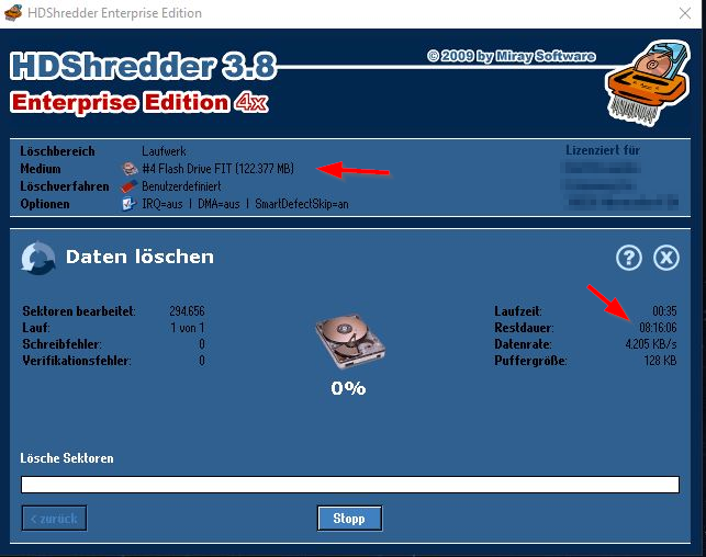

1 TB dauert beim echten Schreddern halt einige Stunden. :D
Lass mal testweise ein kommerzielles Programm auf das Teil los.
https://www.miray.de/download/hdshredder.html
Hier mal ein Bild von der Vorgaengerversion und der Zeitdauervorschlag fuer einen per USB3 angeschloessenen 128 GB USB3-Stick. Erfahrungsgemaess ist es am Ende 1/4 Zeit weniger.
776455
Es zaehlt nicht die theoretische Geschwindigkeit die der Datentraeger schafft.
Es zaehlt die Geschwindigkeit die das Programm/Tool beim Ueberschreiben rueber bringt.
BFF
