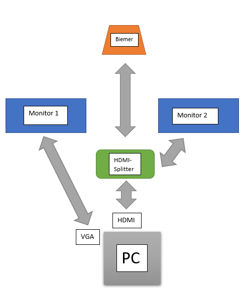

Hallo an die IT Profis!
  • Windows 11
  • HDMI Splitter: Nedis VSPL3472AT - HDMI Eingang 1x HDMI Ausgang: 2x
  • Leider nur 1x HDMI an der Grafikkarte daher kommt ein HDMI Splitter zum Einsatz:
Beabsichtigt ist: mittels der Windows 11 Anzeige-Einstellungen „Erweiterte Einstellungen“ soll Monitor 2 als Hauptmonitor dienen und Monitor 1 soll an den Beamer übertragen werden.
Leider funktioniert das nicht. Es wird zwar an Monitor 2 übertragen, leider aber nicht an den Beamer.
Es funktioniert allerdings in umgekehrter Reihenfolge:
wenn nämlich Monitor 1 (VGA) Hauptmonitor ist, dann wird Monitor 2 (HDMI) auch an den Beamer übertragen. Warum?
Ist der Splitter ein mögliches Nadelöhr in der Informationsübertragung?

Der Splitter klont den Eingang auf zwei Ausgänge. Du kannst die Geräte dahinter nicht einzeln konfigurieren. Was vorne reingeht, kommt hinten zweimal raus...
Windows bringt doch von Haus die Möglichkeit mit Monitor 1 oder 2 als Hauptmonitor zu definieren - und die Übertragung an den Beamer funktioniert damit ja auch !! - ohne irgendwelcher Zusatz-Hardware
Aber warum nicht in der gewünschten Option, dass nämlich - entsprechen Grafik oben - Monitor 2 der Hauptmonitor sein soll. Warum wird dann nicht mehr an den Beamer übertragen..?

Hier liegt wohl das Problem. Bei Monitor 1 wird der Beamer als 2. Monitor erkannt. Bei Monitor 2 wird er in den Anzeigeeinstellungen nicht als 2. Monitor erkannt
Ergänzung zum letzten post: WENN jeweils nur EIN Monitor angeschlossen ist, dann wird bei Monitor 1 der Beamer als 2. Ausgabegerät erkannt. Wenn Monitor 2 allein (via Splitter) angeschlossen ist, dann nicht.
Wenn du also Monitor 1 zu deinem Hauptmonitor machst und dann den Desktop auf Monitor 2 und den Beamer erweiterst, dann kann der Splitter das gleiche erweiterte Bild an den Beamer und an den Monitor liefern, was dann keine Probleme bereitet.
Wird dann dein Monitor 2 als 3. Monitor im Treiber angezeigt?
Wenn du deinen Monitor 2 zum Hauptmonitor machst, dann wird dein Beamer eventuell mit der geänderten Videoausgabe nichts anfangen können und abschalten!?
Wie verhält es sich, wenn du mal die HDMI- Kabel des Beamers und des Monitors 2 an dem Splitter umsteckst!?
Und nochmal, wenn auf Monitor 1 und auf dem Beamer das gleiche Bild des erweiterten Desktops zu sehen sein soll, dann darf der Beamer nicht am selben Grafikkartenausgang hängen wie dein Monitor 2!
Dein Beamer muß also die selbe Bildinformation erhalten wie Monitor 1!

Ich hatte vergessen etwas zu erwähnen und versuche es mit diesem Beispiel
Ich schließe jetzt jeweils nur EINEN Monitor am PC an.
Die Übertreibung des erweiterten Bildschirms funktioniert mit Monitor 1
Ist nur Monitor 2 angeschlossen dann ist plötzlich kein erweiterter Bildschirm mehr möglich und es kann keine Übertragungen an den Beamer erfolgen .
Warum gibt es einen erweiterten Bildschirm bei Monitor 1 aber nicht bei Monitor 2?
Was wäre denn eine Lösung dazu?
Das ist doch logisch so! Wenn zwei Ausgabegeräte an der selben Quelle hängen, also an dem selben Grafikkartenausgang, dann können dort nicht zwei verschiedenen Videosignale gleichzeitig über einen Ausgang angezeigt werden!
Dafür benötigt man einen weiteren Port der Grafikkarte um eben dort das Videosignal, das den erweiterten Desktop repräsentiert, zu erhalten.
Und wenn du bei dieser Konstellation im Treiber nichts machst, also den Desktop nicht erweiterst oder klonst, wird dann am Beamer das selbe Bild angezeigt wie auf Monitor 2?
Natürlich, nun dämmert es mir auch...
Besten Dank!
Reaktionen: bisy
Ja, der Splitter macht ja nicht aus einem Anschluss zwei getrennte Anschlüsse, es bleibt da so gesehen bei einem Anschluss nur das das gleiche Bild halt dann auf zwei Geräten angezeigt wird. Für Windows ist das aber weiterhin nur ein einziger Monitor
