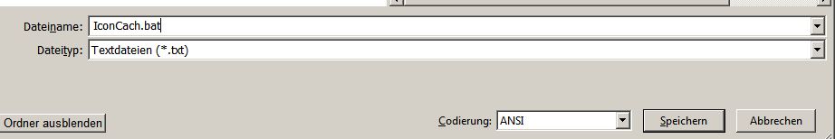

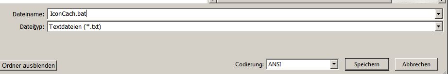

was? einfach dsa kopieren in einen Editor
was meinst du als icon Cach bat speichern
also der Titel heißt so dann im Ordner oder?
und dann öffne ich das
und fertitg? udn die editor datei lösche ich?
wie kam das überhaupt bitte?
ich habe ja gespeichert als dateiname
IconCach.bat

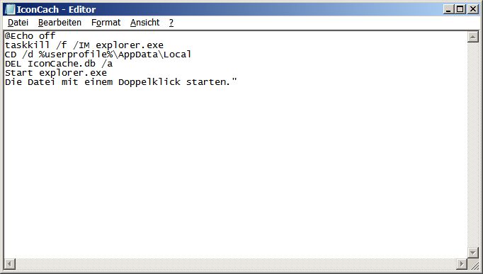

Und wie heisst die Datei nun, iconcach.bat.txt? Wenn ja umbenennen als iconcach.bat
Diesen Text hättest Du nicht mit eintragen sollen sondern nach dem Speichern die *.bat als Admin ausfüfhren lassen.
Start explorer.exe
Die Datei mit einem Doppelklick starten."
Reaktionen: CitroenDsVier

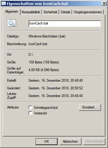

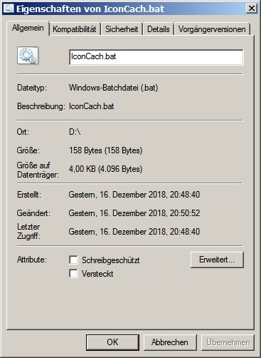

den text habeich nicth eingetragen udn ich habe auf .bat geändert aber nix ging
habe eh nur eingetragen
@Echo off
taskkill /f /IM explorer.exe
CD /d %userprofile%\AppData\Local
DEL IconCache.db /a
und als inconCach.bat geändert
sogar wenn ich die datei anklicke mit der rechten Maustaste und auswähle, als Admin ausführen tut sich nachher nix
also ohne start oder mit start
habe ich beides probiert
ohne start da war alles weg am bildschirm
neustart
noch imemr haben die ordner die selbe farbe oder form wie am anfang nix tat sich

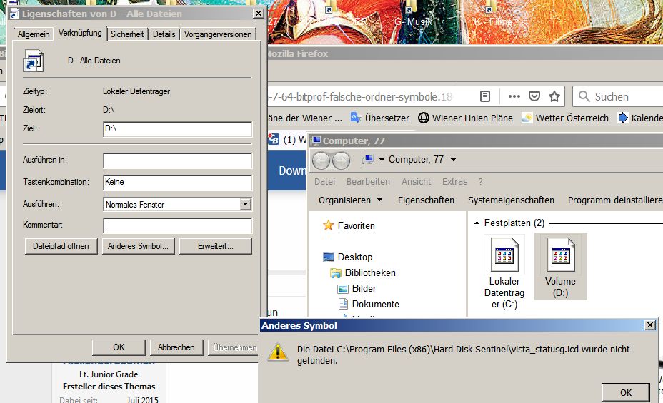

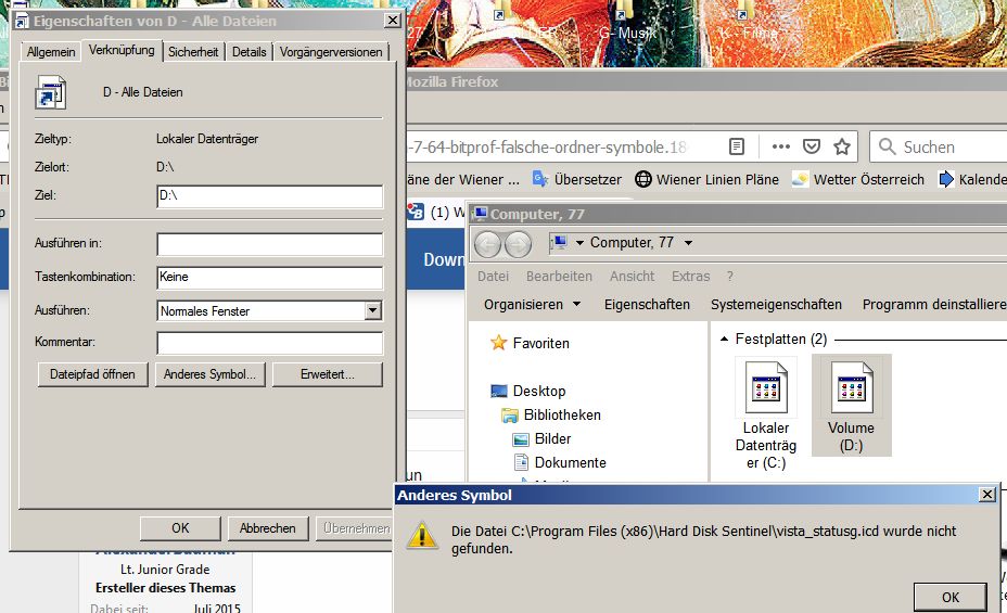

Welches Symbol wird denn angezeigt wenn Du mit der rechten Maustaste auf das Symbol/Eigenschaften der Verknüpfung >> anderes Symbol klickst, wird als Datei evtl "C:\WINDOWS\system32\imageres.dll" angezeigt indem sich die ICONs befinden? Schon mal versucht die Verknüpfung zu löschen und neu auf dem Desktop anzulegen? Wurden evtl dazugehötige Programme entfernt, die andere Icondateien enthalten haben?

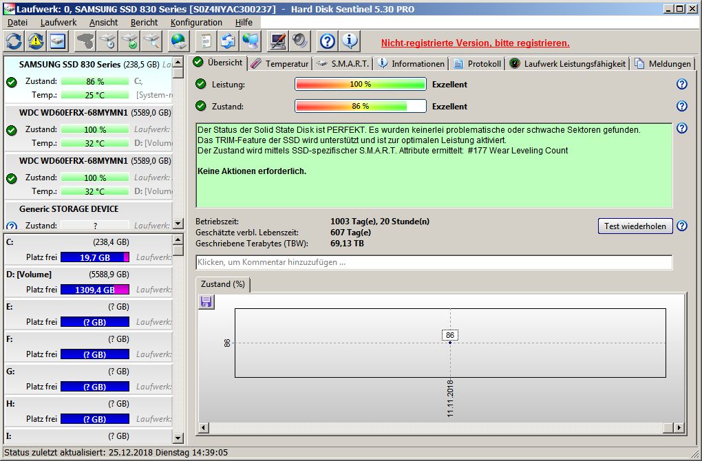

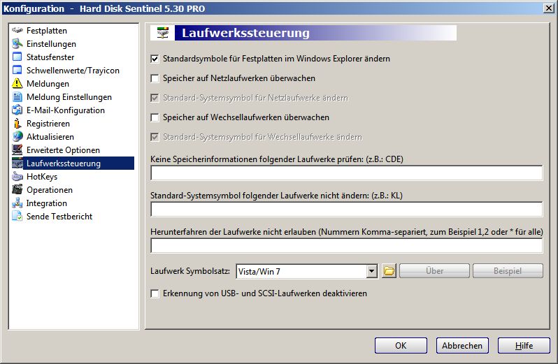

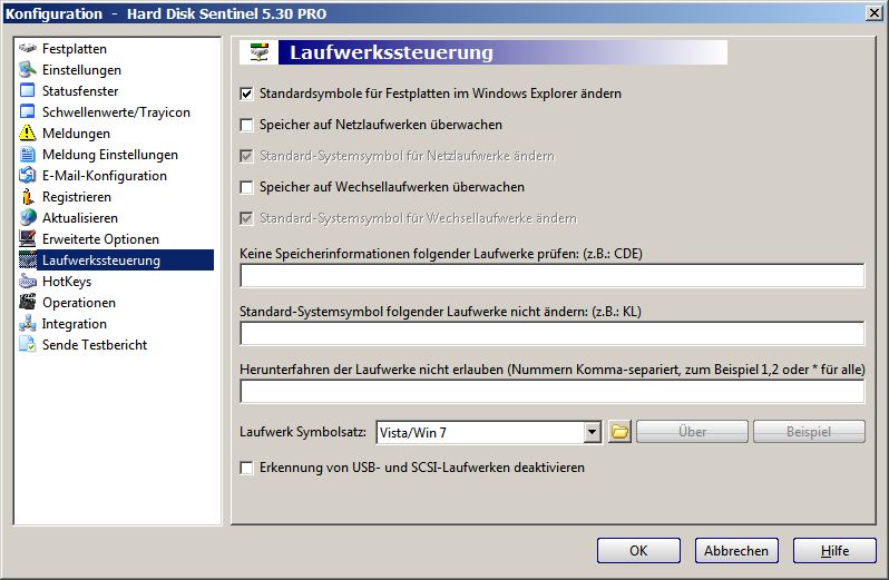

https://www.hdsentinel.com/help/en/31_c_dc.html
Es geht um die erste und letzte Checkbox auf dem Bild.
Solltest du HDSentinel schon deinstalliert haben, musst du es wieder installieren und die beide Checkboxen abwählen. Dann HDSentinel wieder deinstallieren.

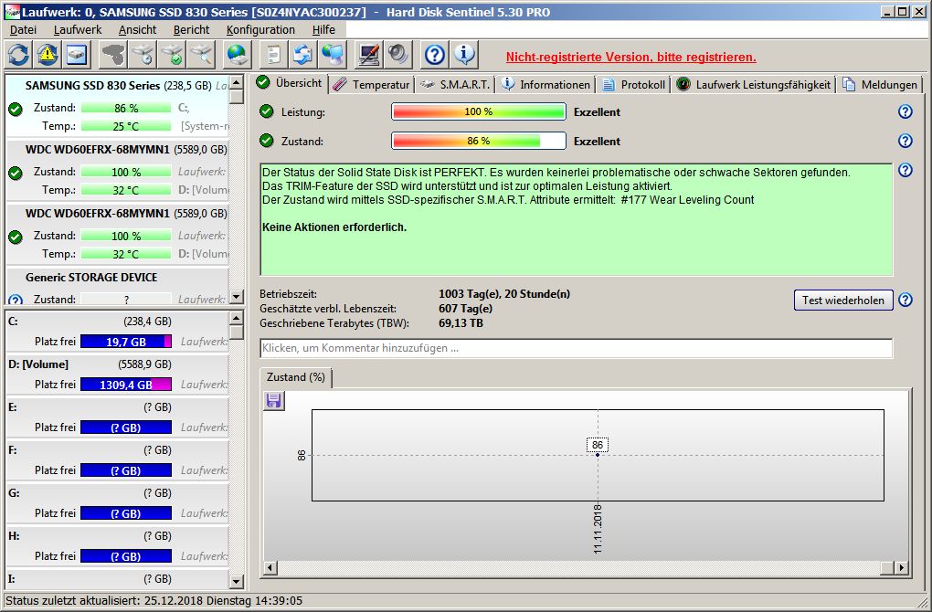

Nun den Hard Disk Sentinel das ist so ein Programm zum überprüfen von Festplatten ich galube das habe ich instlaliert udn wieder deinstalliet weil es ist nicht mehr auf meinem System.
so das habe ich gemacht, das installieren was meinst du mit checkboxen abwählen?
jedenfalls habe ich was abgehakt und deinstalliert -die symbole sind gleich

Den Haken vor "Standardsymbole für Festplatten im Windows Explorer ändern" entfernen, dann sollte das Problem behoben sein.
Möglicherweise musst du den PC danach neu starten.
