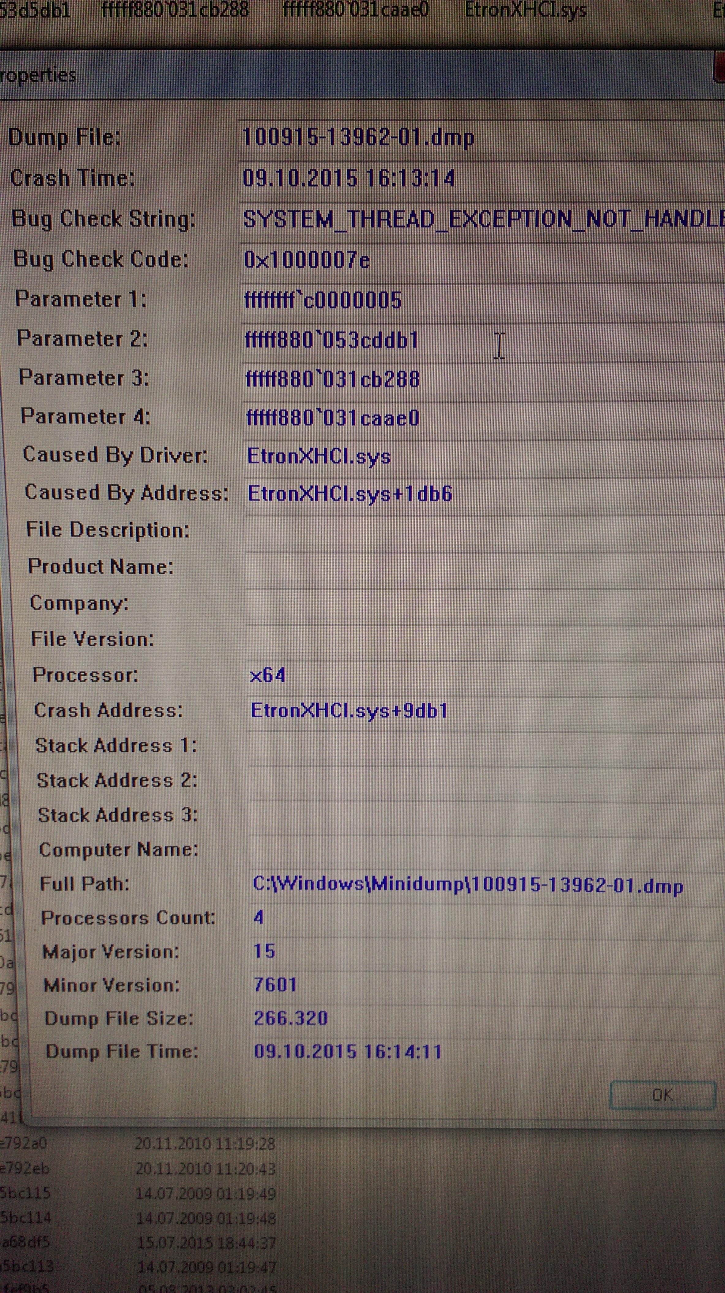

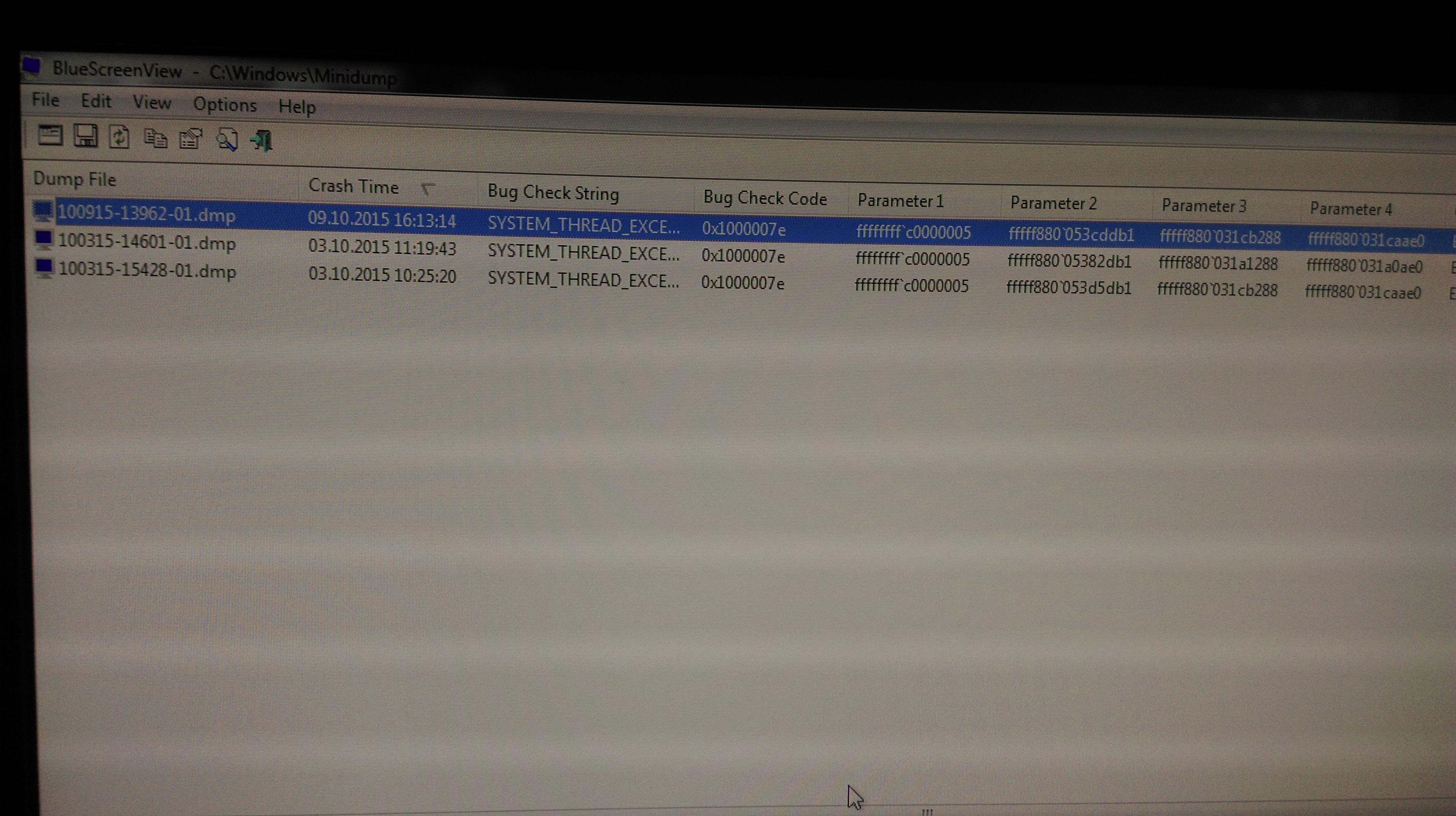

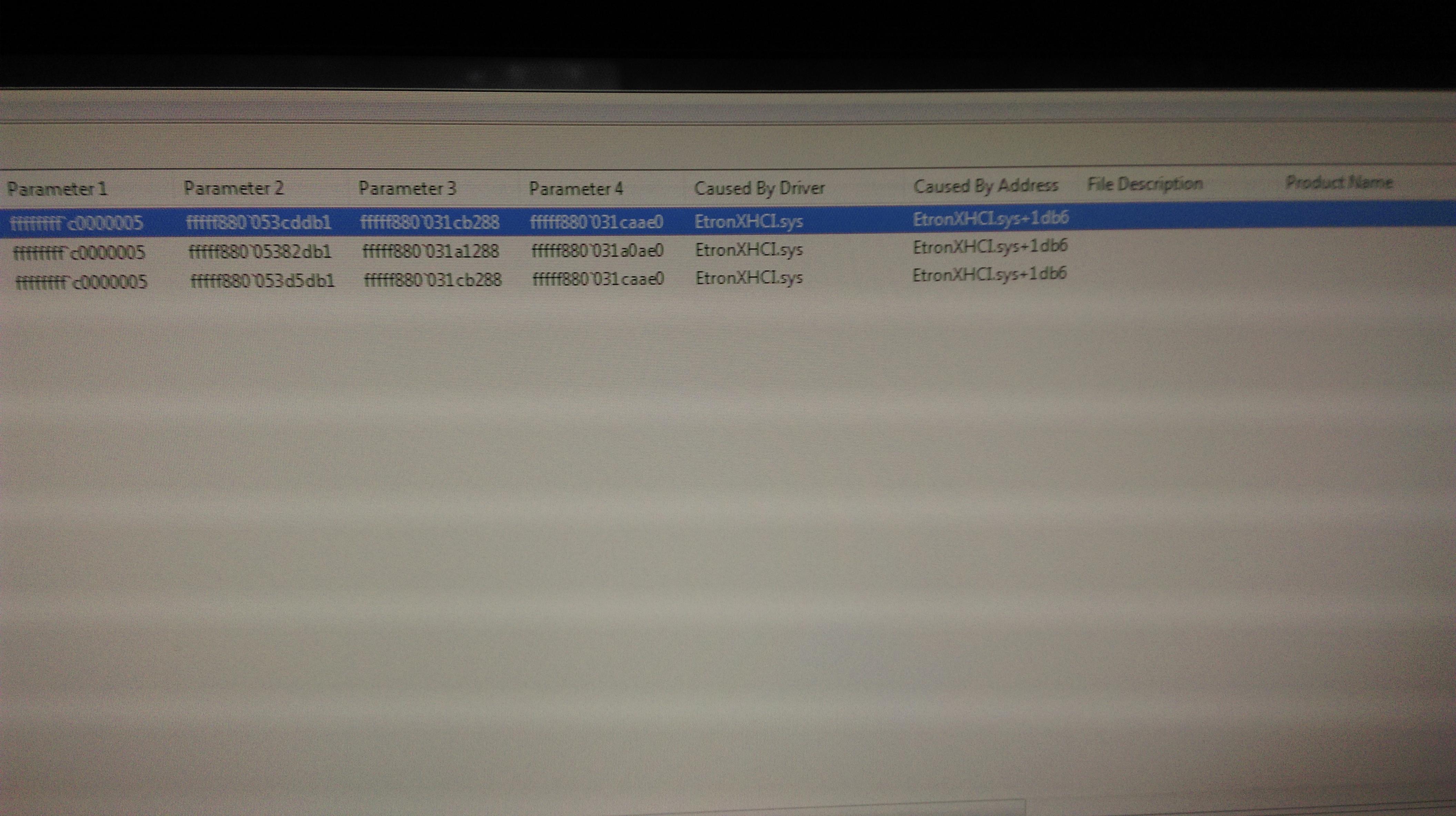

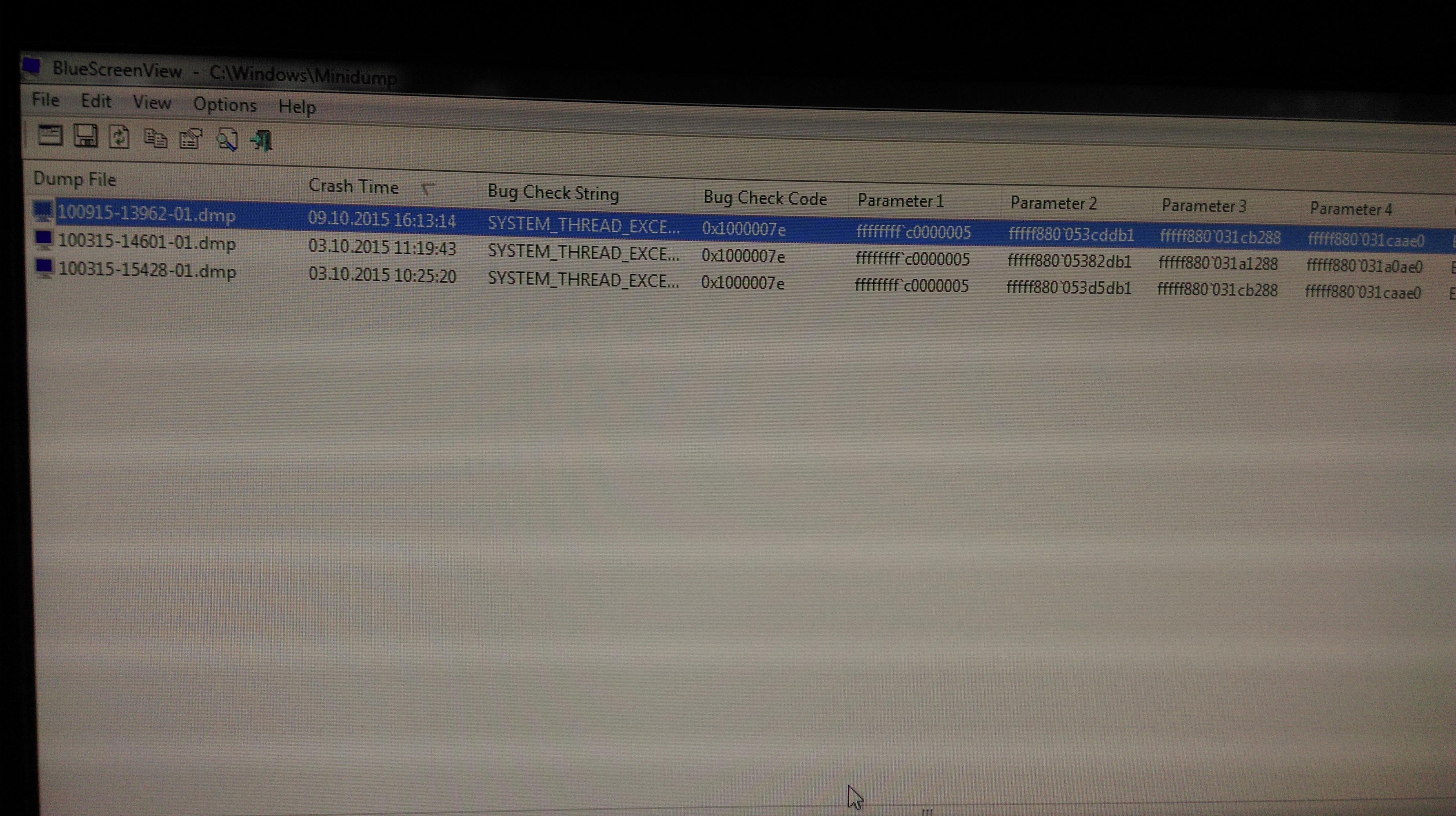

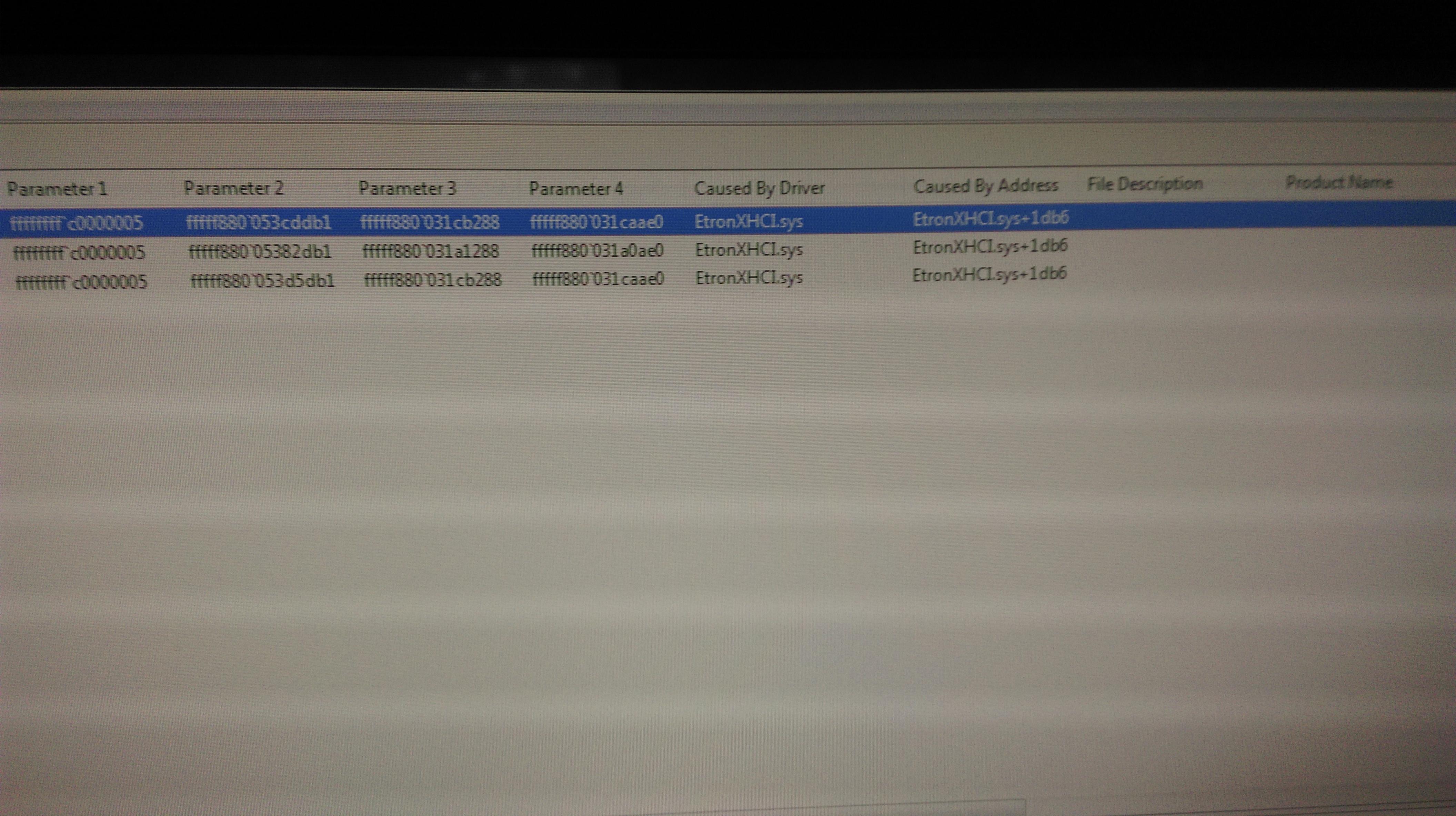

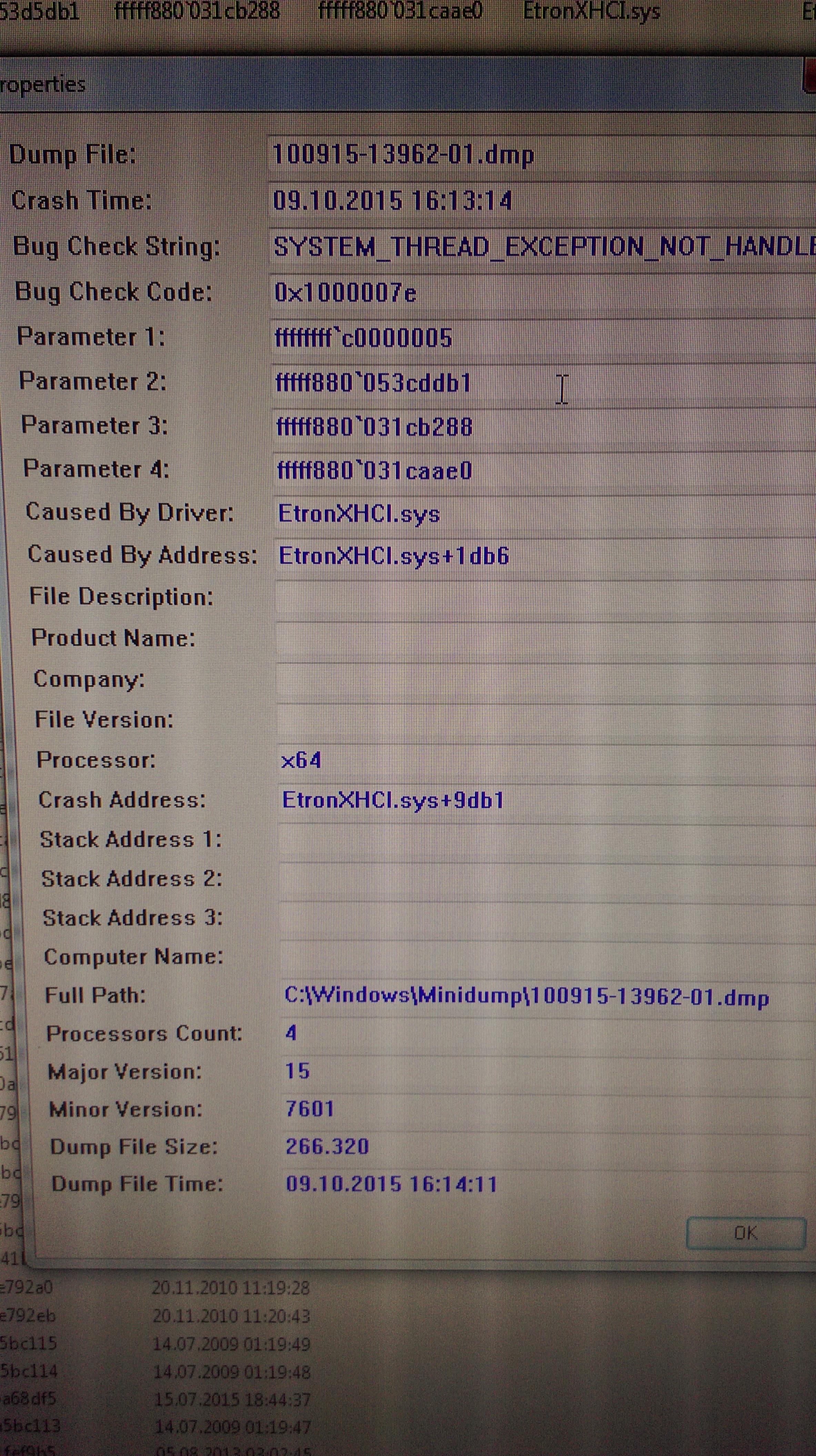

Achja noch zu erwähnen tauchen manchmal beim hochfahren des PCs Bluescreens auf ,aber selten. Habe statt dessen ein tool runtergeladen ( BluescreenViewer) IMAG0228.jpgIMAG0227.jpgIMAG0230.jpg
Naja, ist ja offensichtlich der USB Treiber von Eltron
BIOS und Treiber aktuell?
Eventuell mal alle USB Geräte ziehen bzw. nur die Intel Teile benutzen.
Bios und Treiber sind Aktuell ,gerade ist er wieder stehen geblieben wo ich auf Etron Usb 3.0 Extensible Host Controller drauf und ihn deinstallieren wollte ,ist erst das bild stehen gebliben ,konnte aber den mauszeiger noch bewegen aber nur für kurz dann ging nix mehr.
Den PC im abgesicherten Modus starten und dann den Treiber deinstallieren.

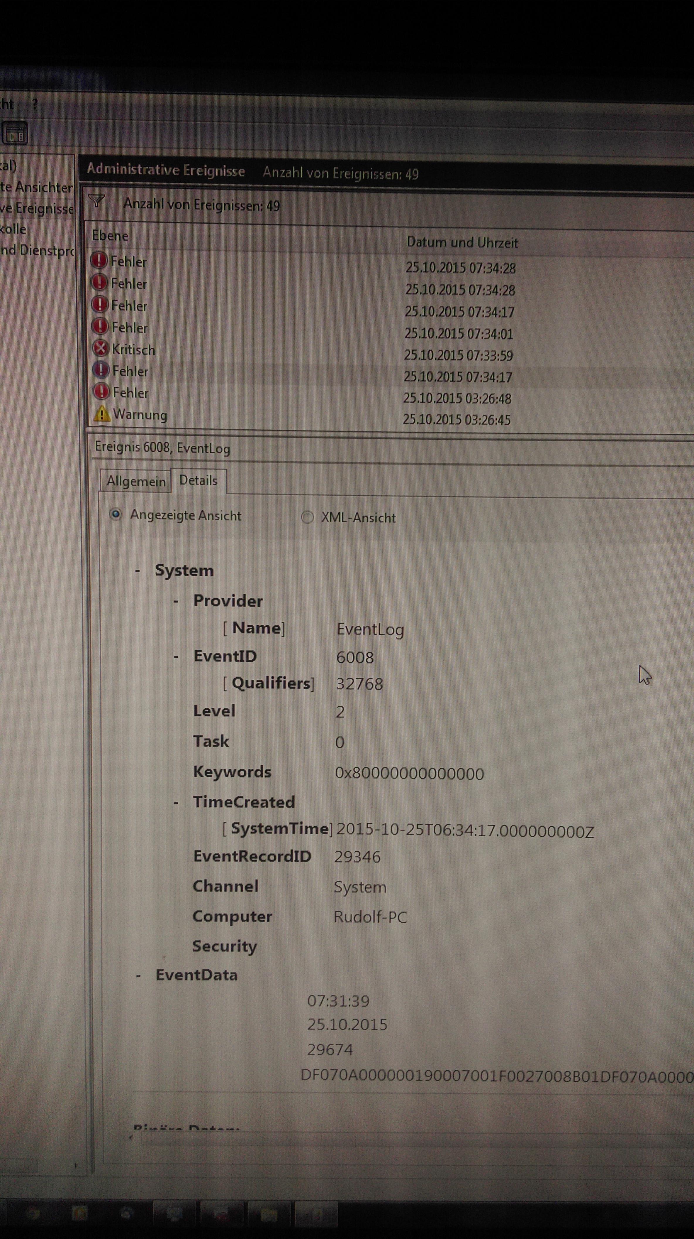

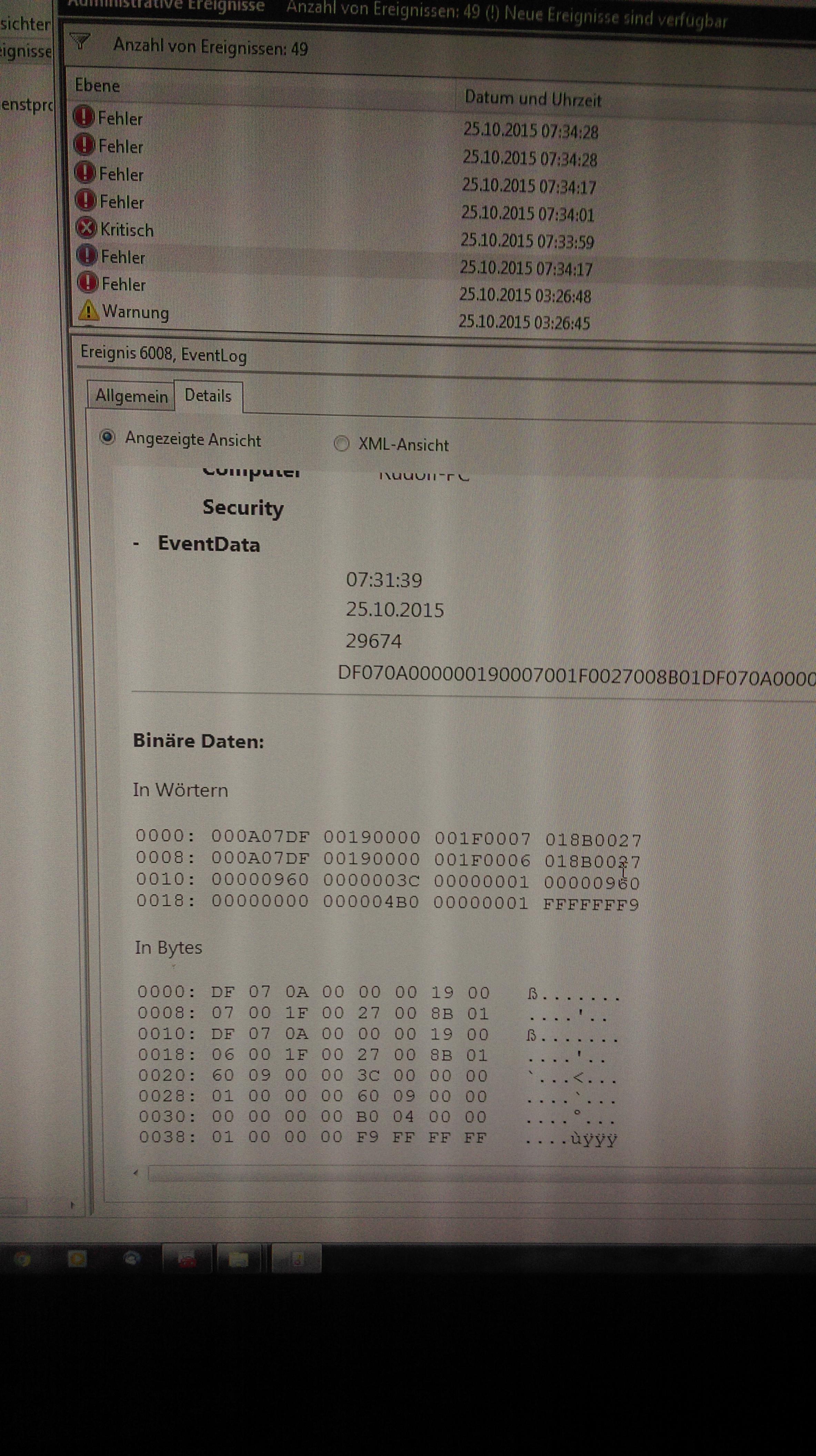

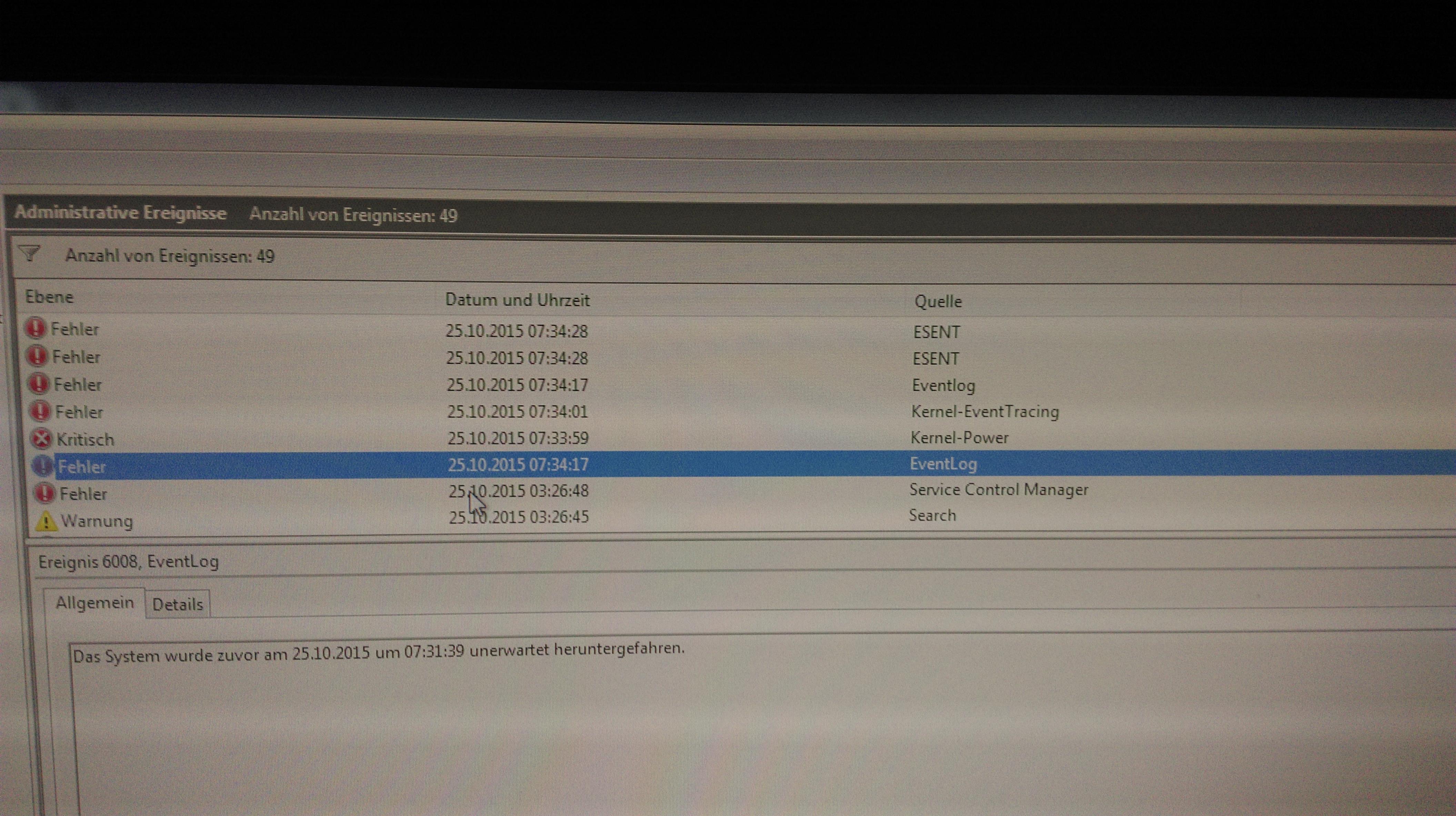

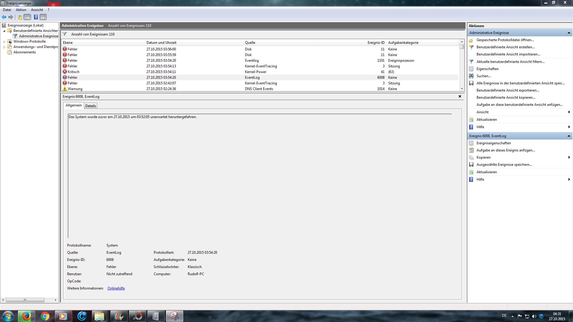

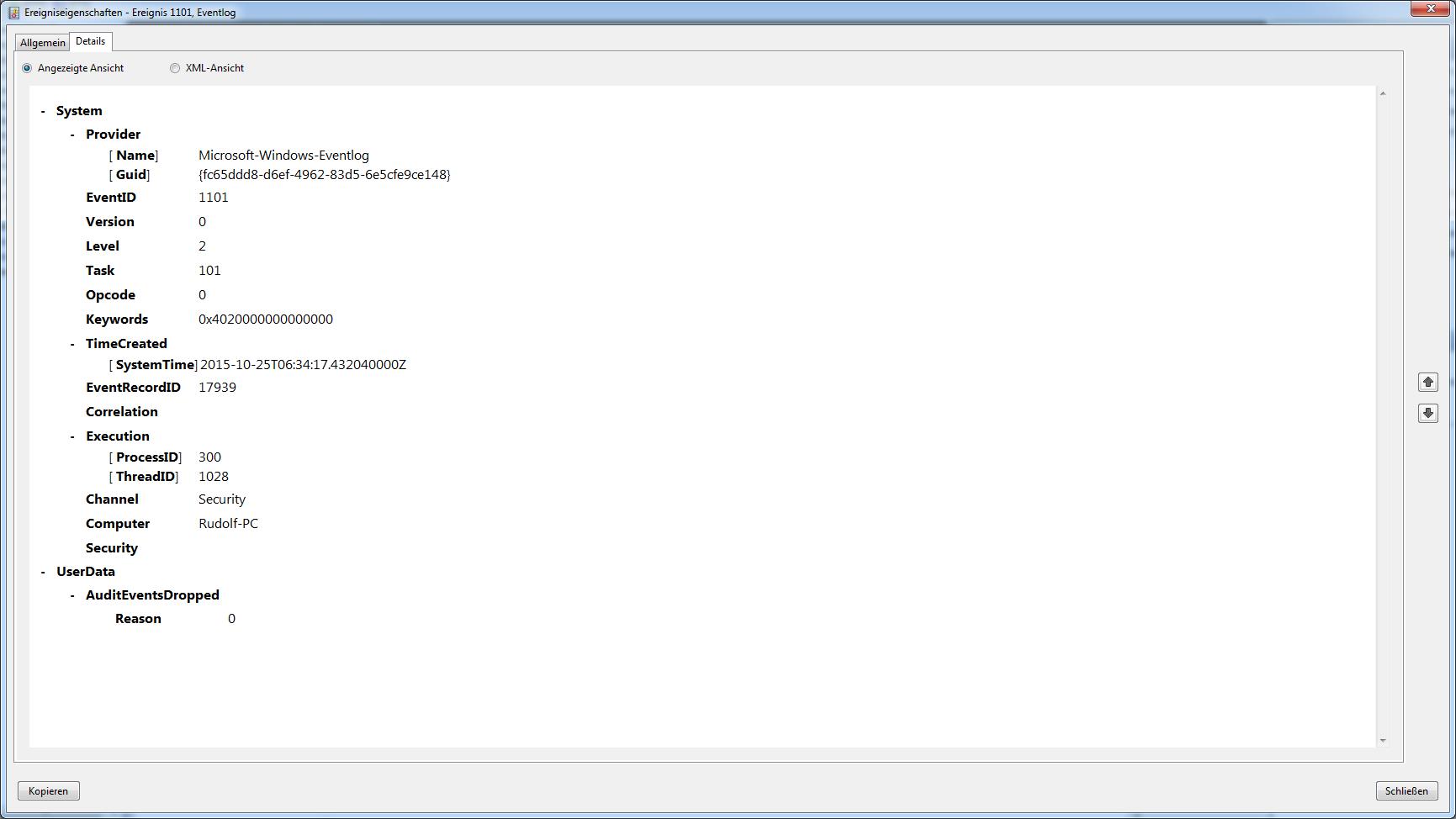

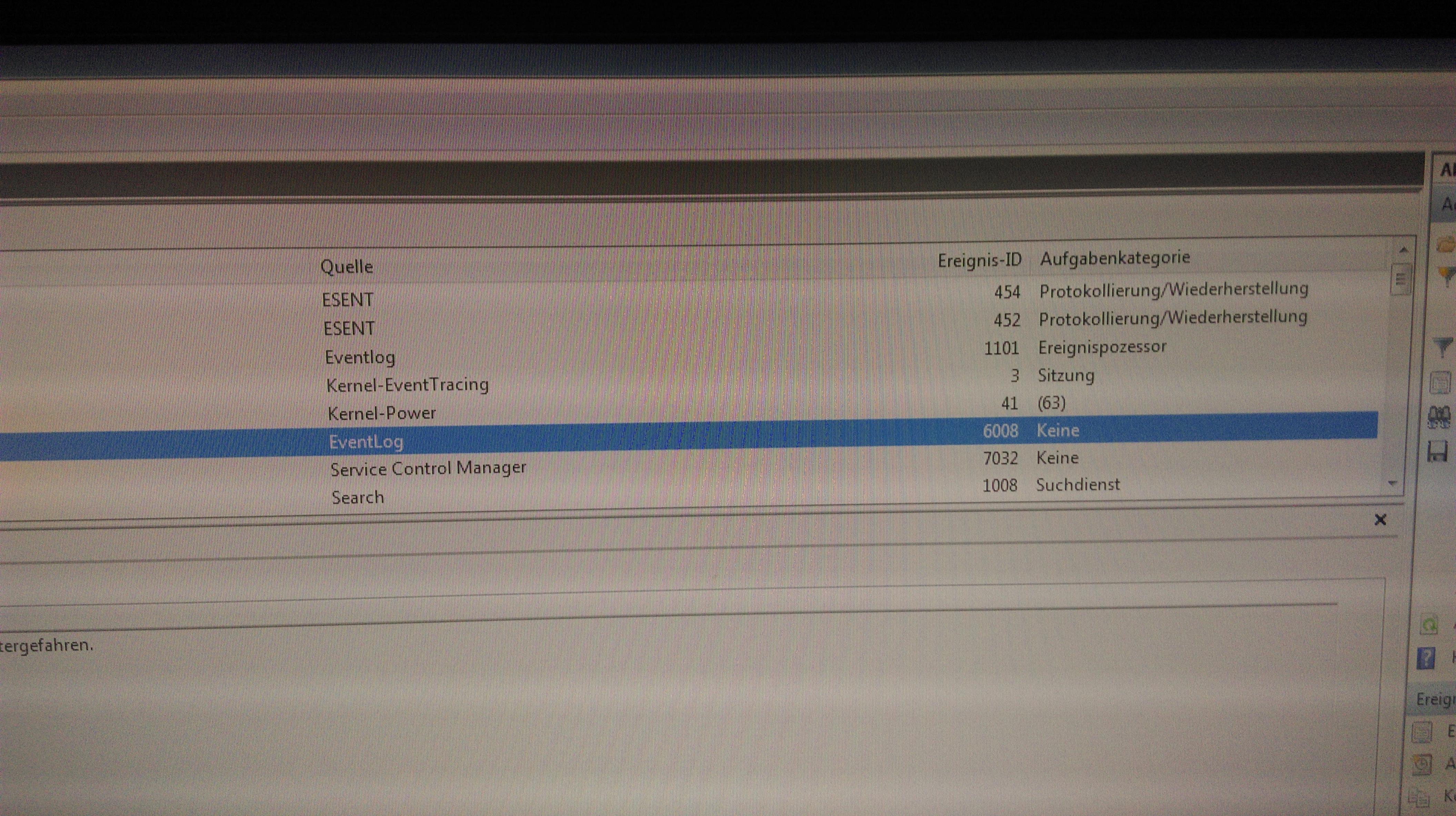

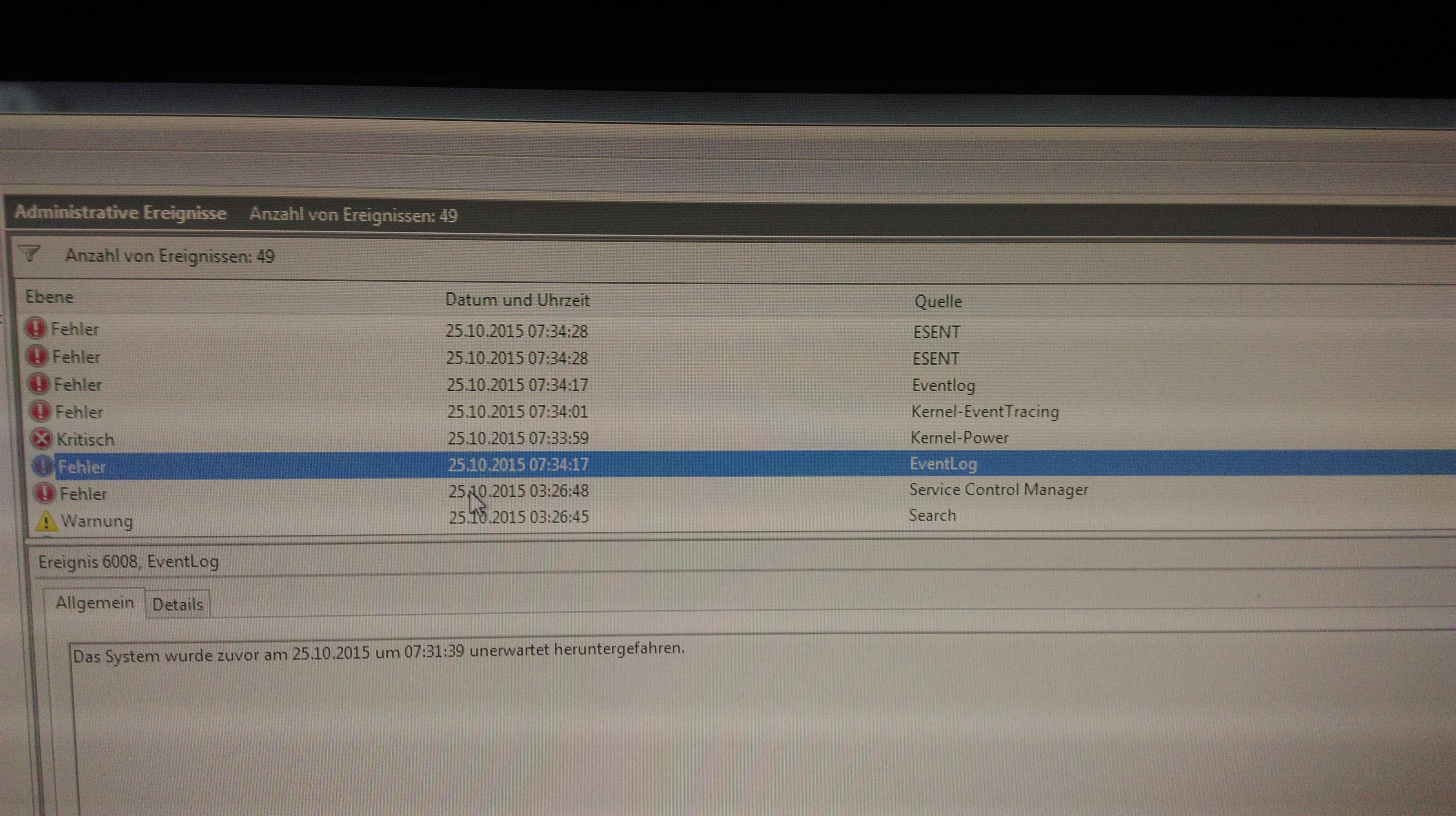

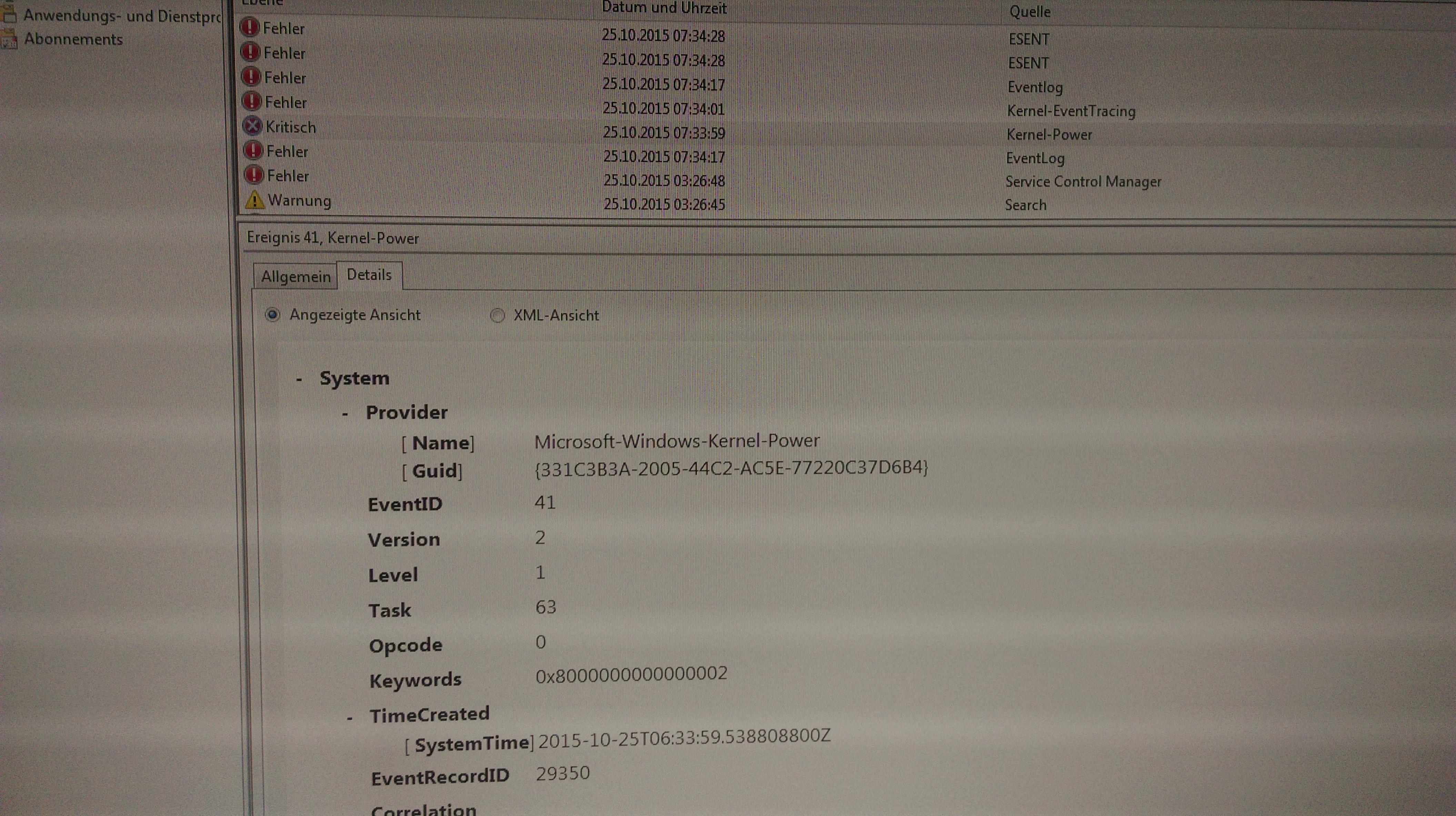

Und in die Ereignisanzeige - kritisch und Fehler
genau eben gerade vor 10 minuten wieder stehen geblieben. um 7:34 ,saß die ganze Nacht am PC und er lief ohne probleme bis jetzt. Windows/Minidumb war nix drinne.

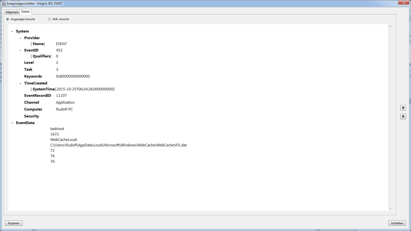

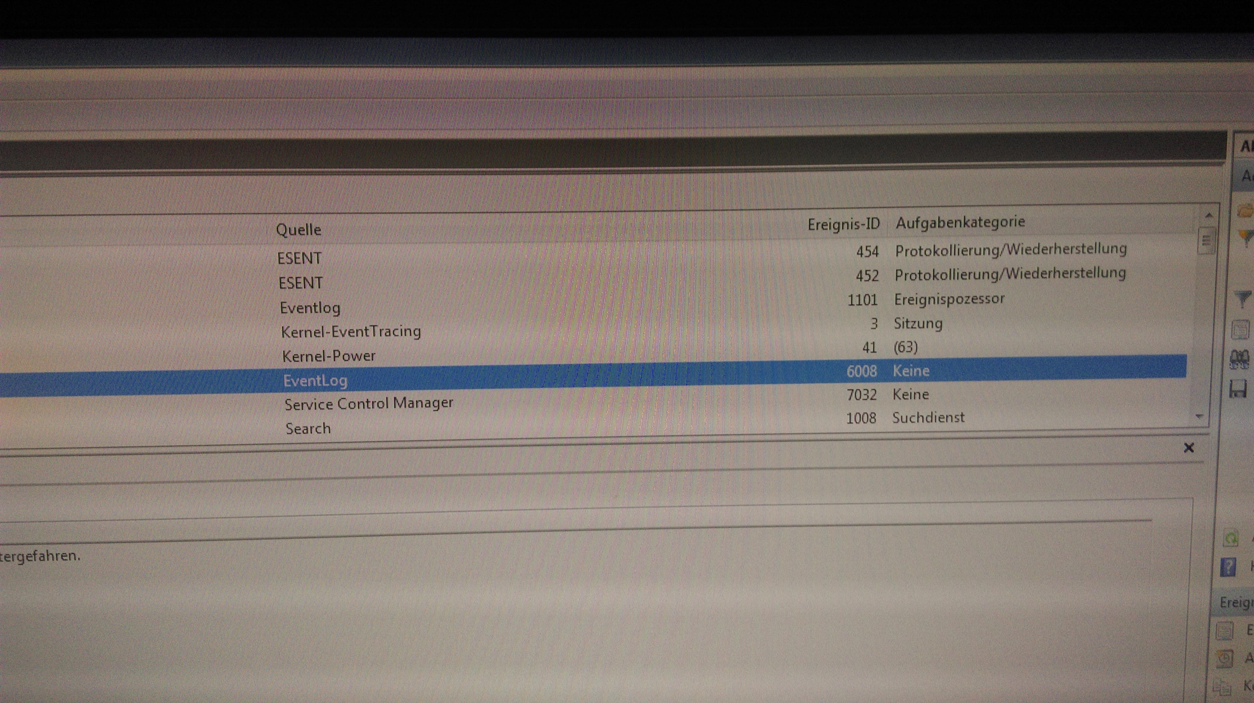

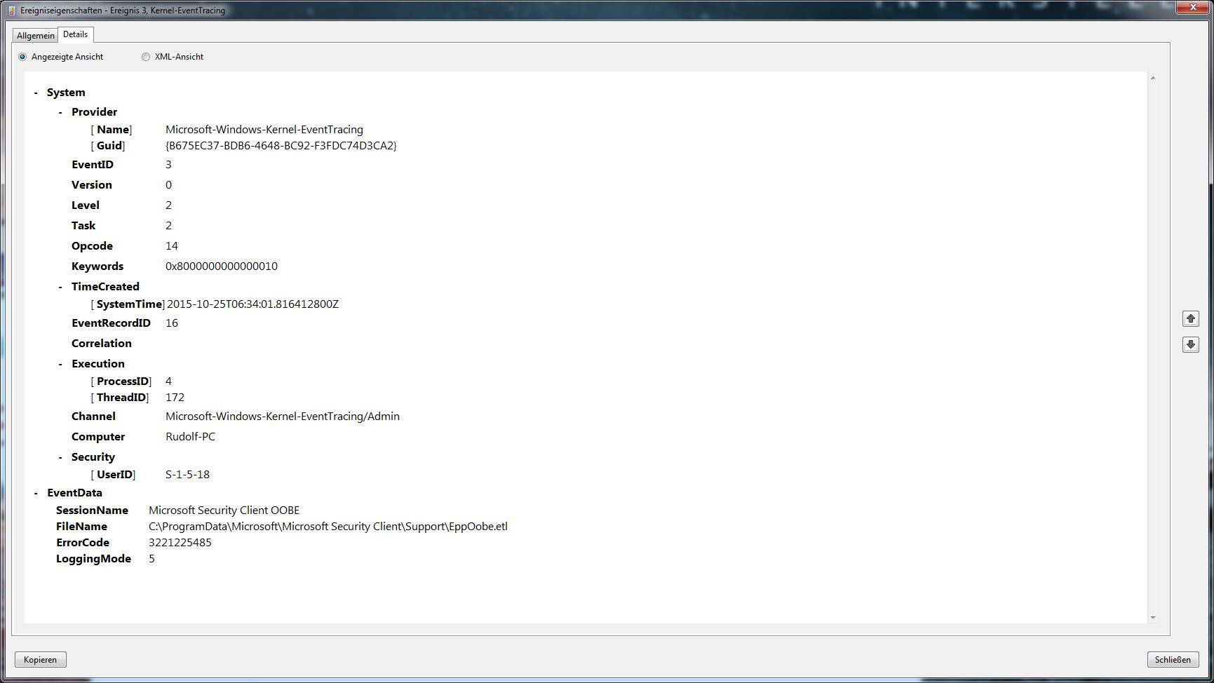

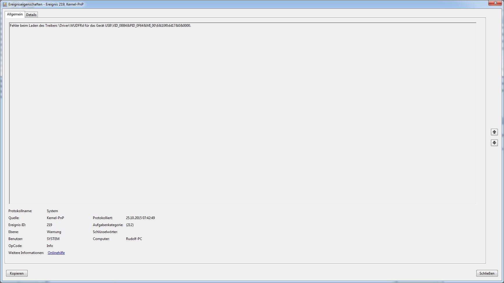

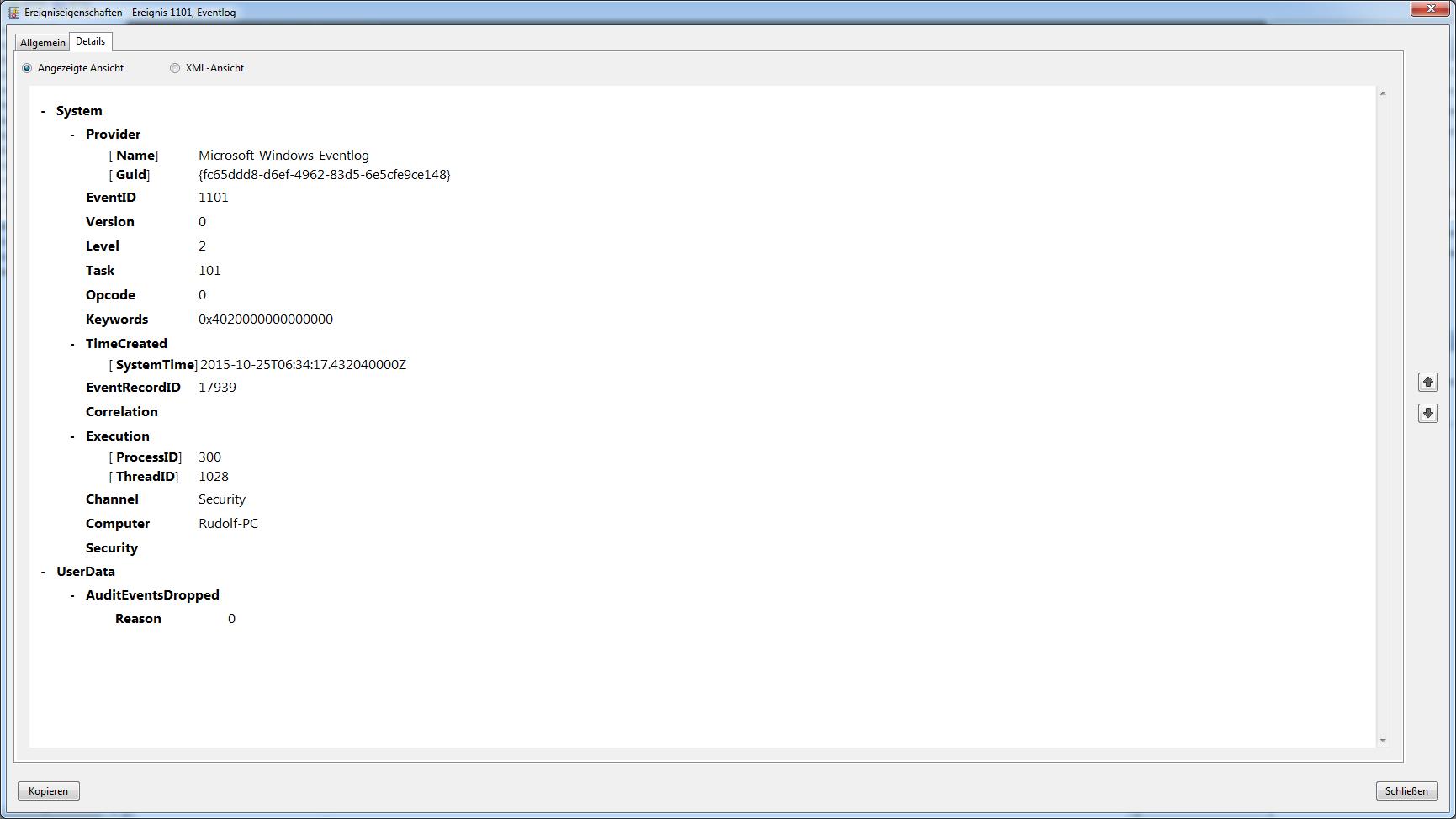

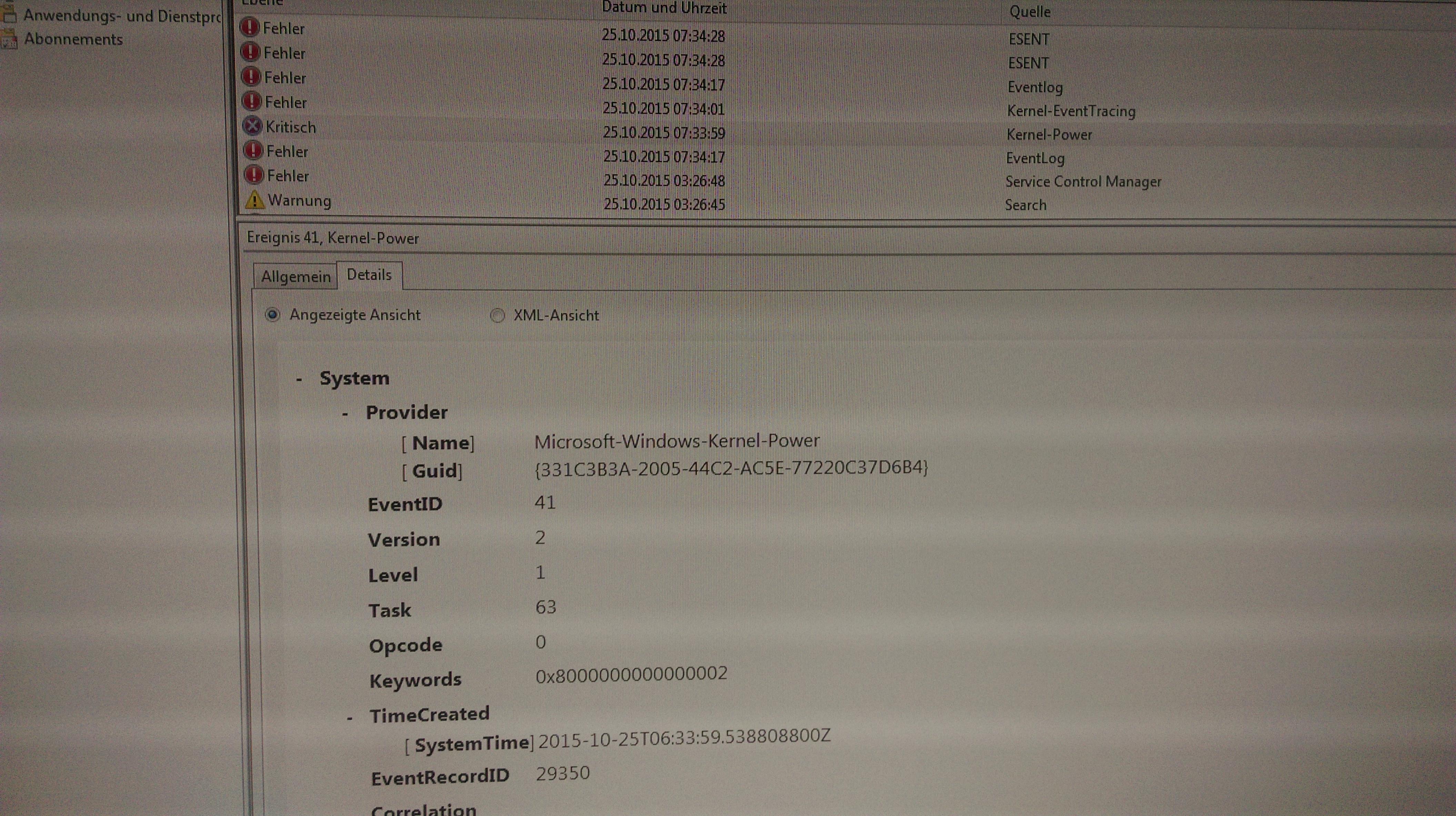

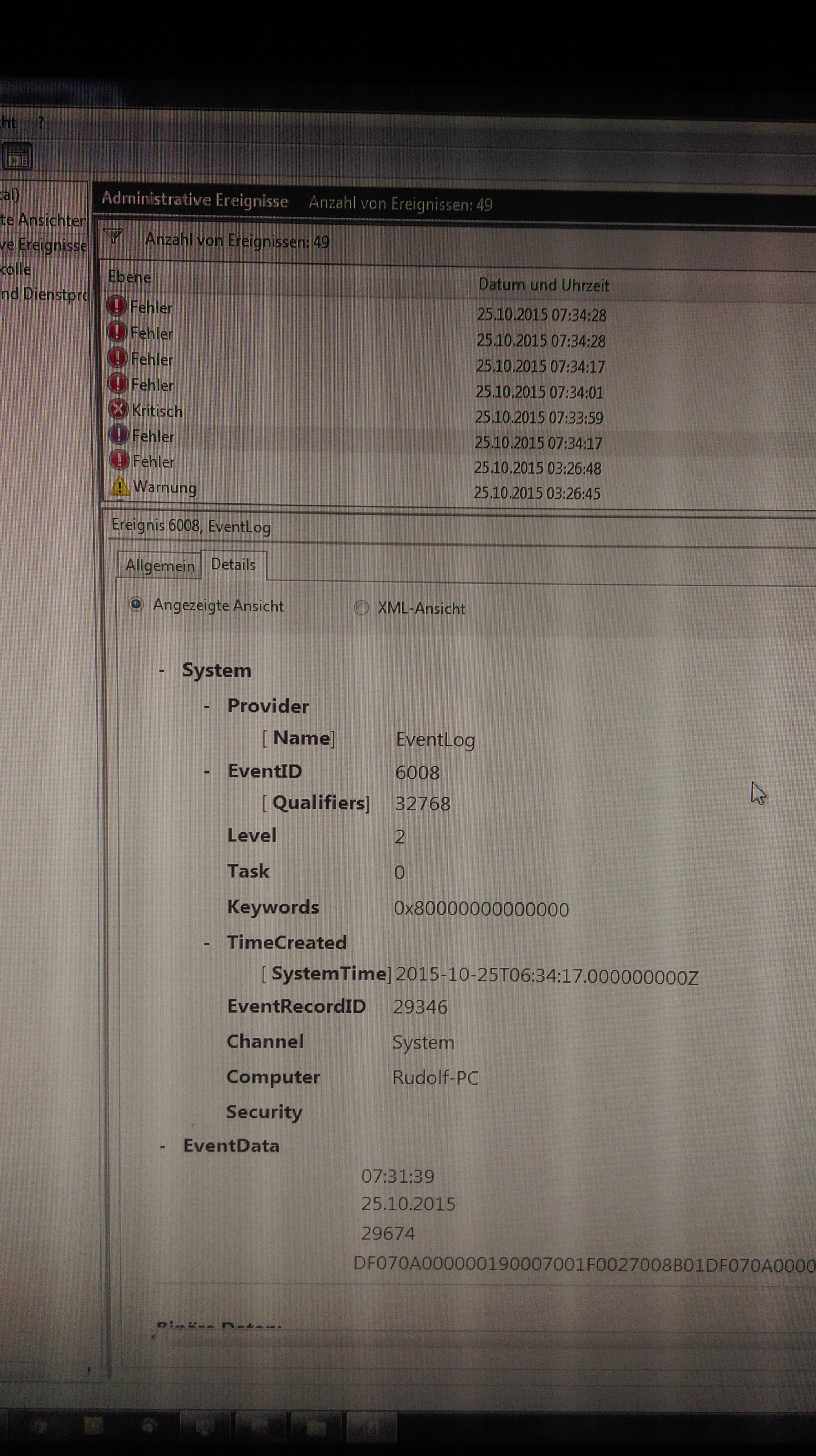

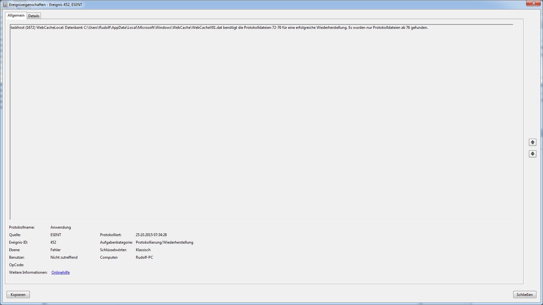

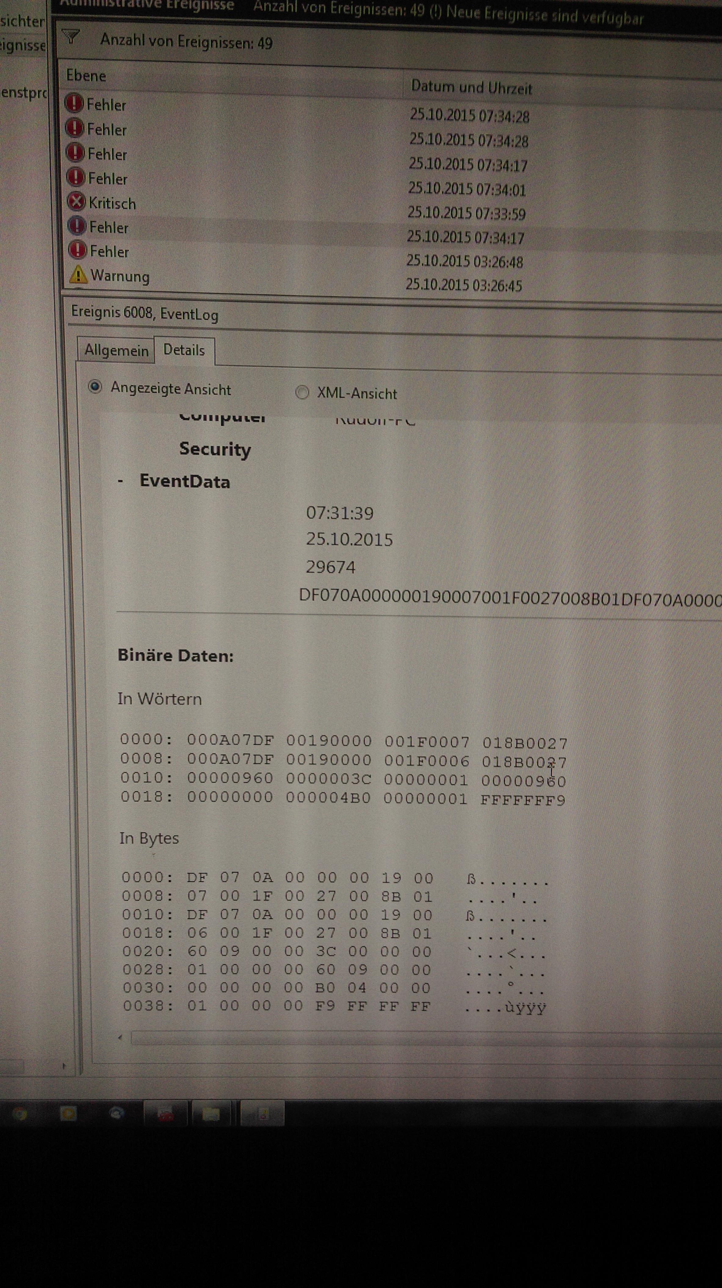

Bist du Fotograf? Ein Abfotografieren des Bildschirms aus mehreren Blickwinkeln hilft hier aber nicht weiter, vor allem da Kernel-Power nichts aussagt, außer dass der PC unerwartet heruntergefahren wurde. Bitte das nächste Mal Screenshots machen, da sieht man den ganzen Bildschirm in guter Qualität.
Da sind noch mehrere Fehler in der Liste, um die du dich kümmern solltest. ESENT z.B. könnte ein Problem mit der Gruppenrichtlinie sein.
Service Control Manager gibt an, dass irgendein Service abgeschmiert ist.

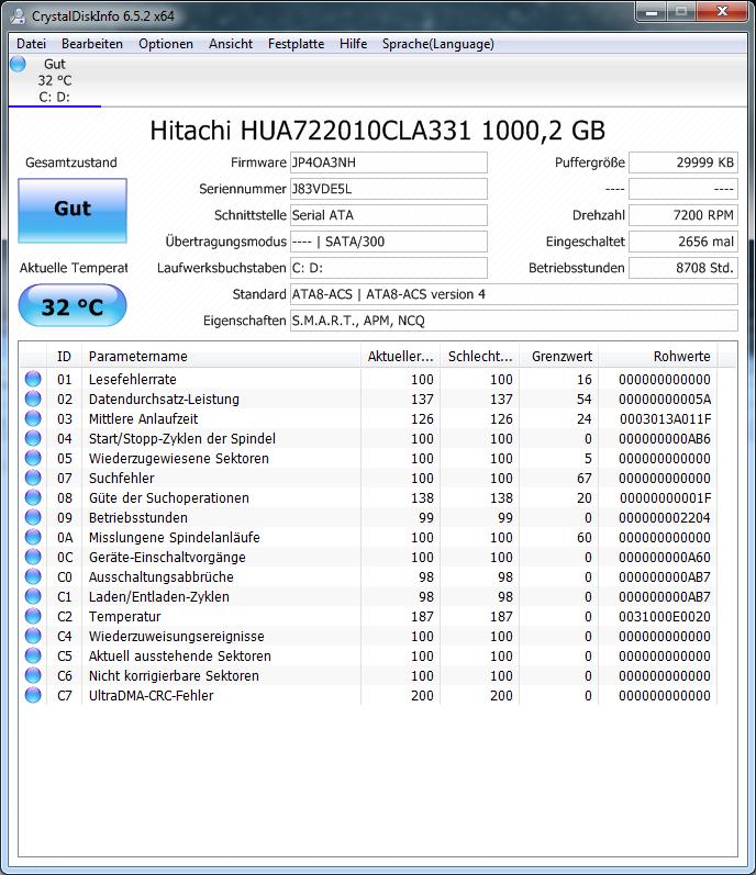

Hast du am Gehäuse eine LED, die die Festplattenaktivität anzeigt? Beobachte mal, ob die durchgehend leuchtet, wenn sich der PC wieder aufhängt.

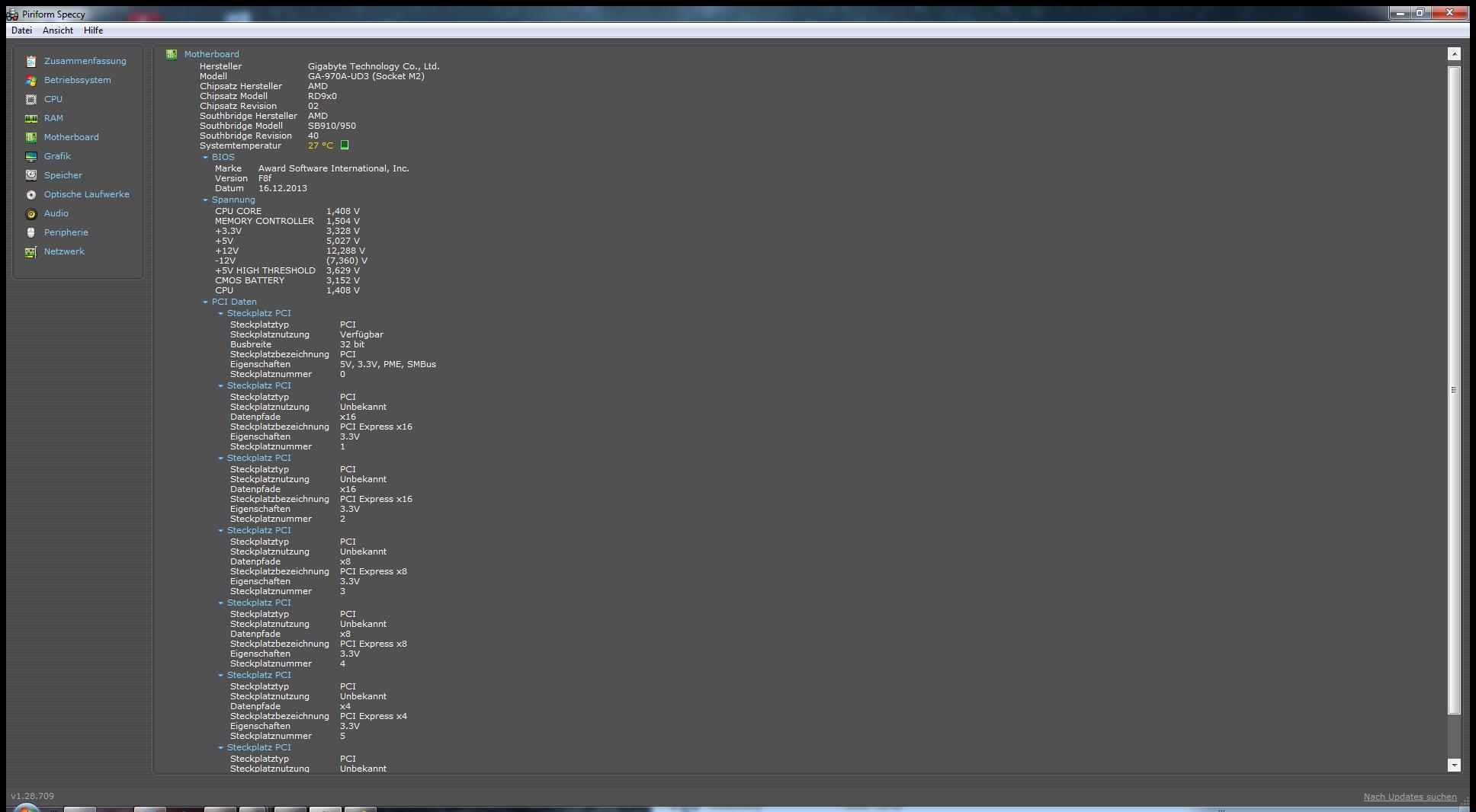

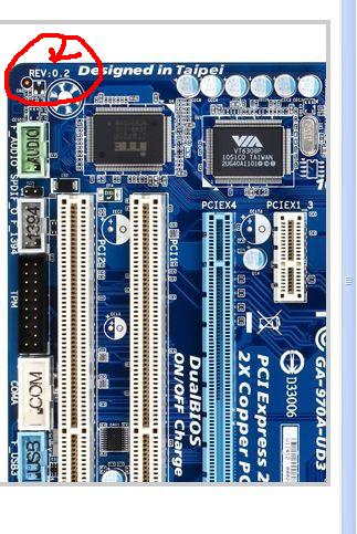

Eben gerade ist er wieder eingefroren, und dabei leuchtete die Status LED von der festplatte nicht. Welche Revision von den drei empfehlst du mir?
Die du hast
Kannst du beim nächsten Freeze in den PC hineingreifen auf die HDD, ob sie läuft ? Wackelkontakt ?
schaue es mir ma an.... melde mich dann
scheint alles zu laufen. habe die rev. 1.2
komischerweise erscheinen keine bluescreens mehr
Was hast du noch gemacht bitte ?
habe nachgeschaut was für ein rev 1.2 ich habe
was auf dem bild war

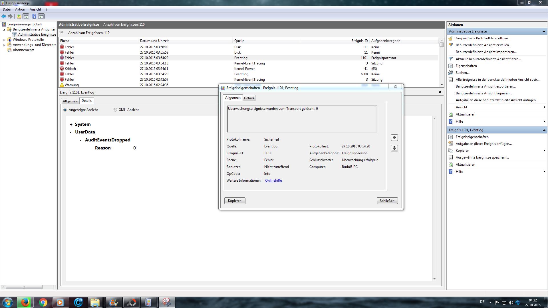

wieder passiert
USB-Headset am USB3-Anschluss?
Da sind Disk-Fehler. Zufällig eine USB-Platte angeschlossen?
