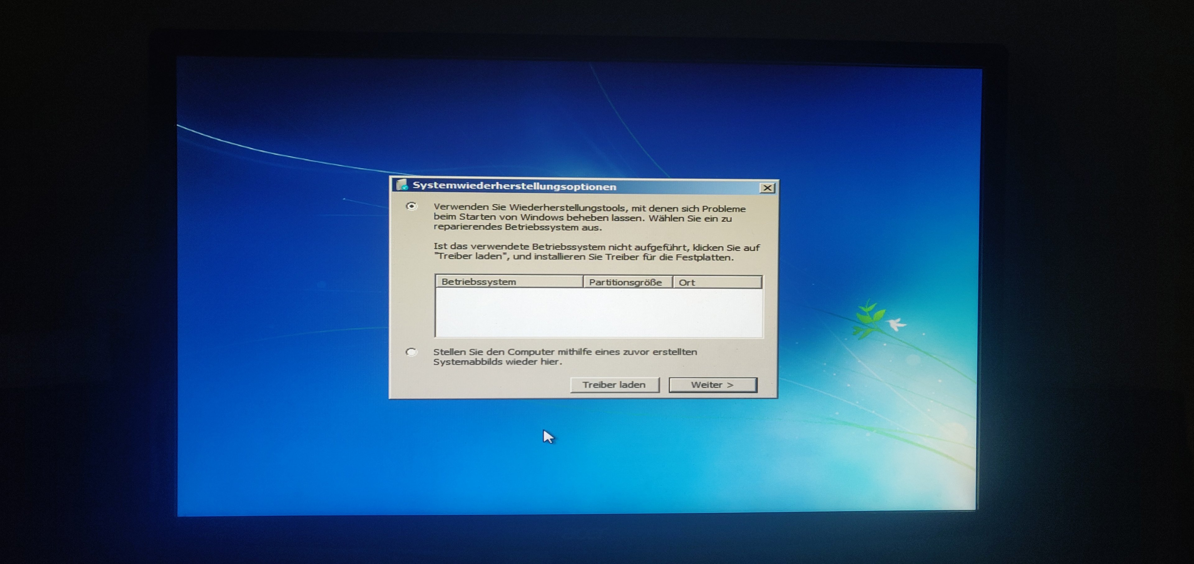

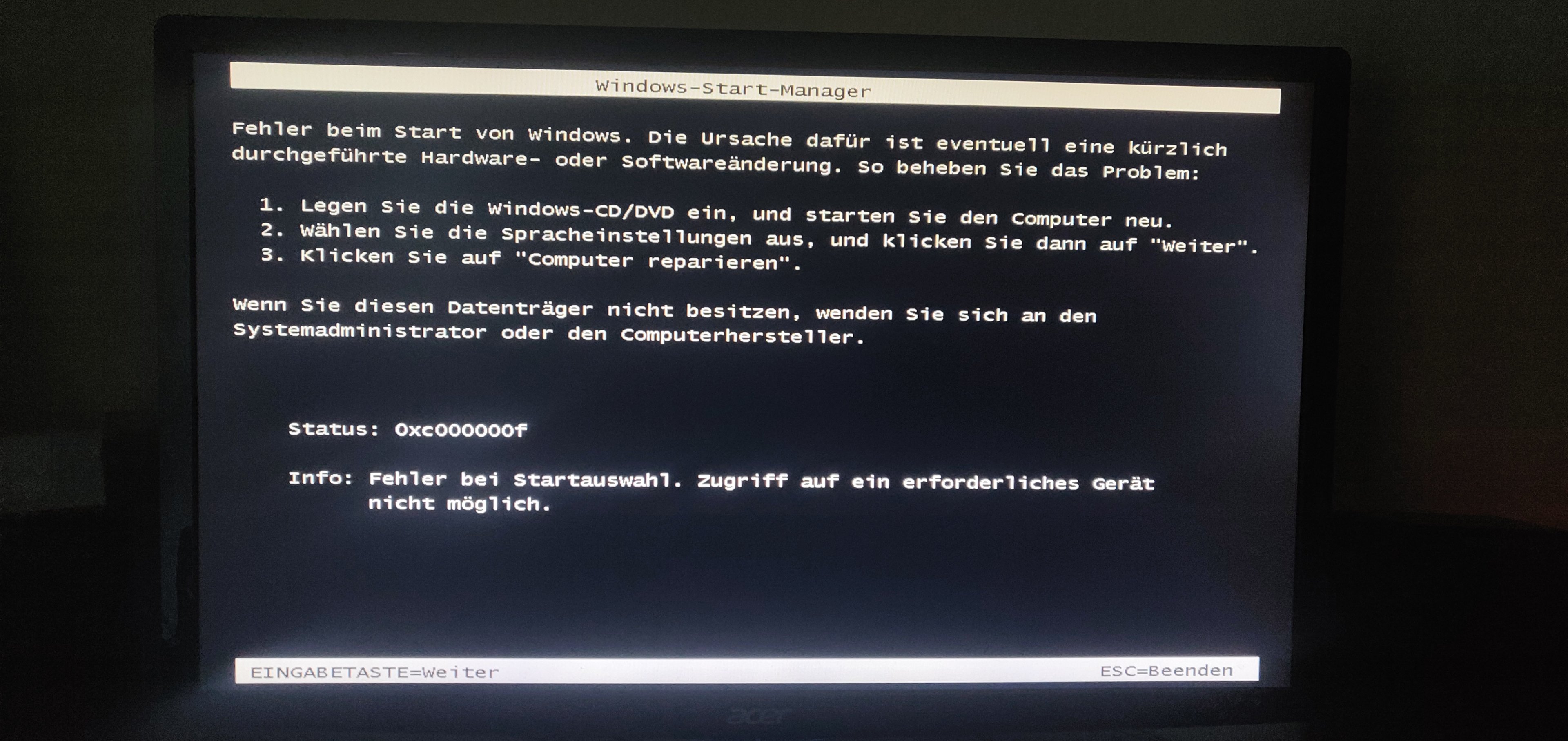

Ich beschäftige mich seit einiger Zeit mit einer defekten Win7-Installation. Diese ist aus mir unbekannten Gründen nicht bootfähig, die Fehlermeldungen variieren je nach versuchter Reparaturmethode, siehe Screenshots.

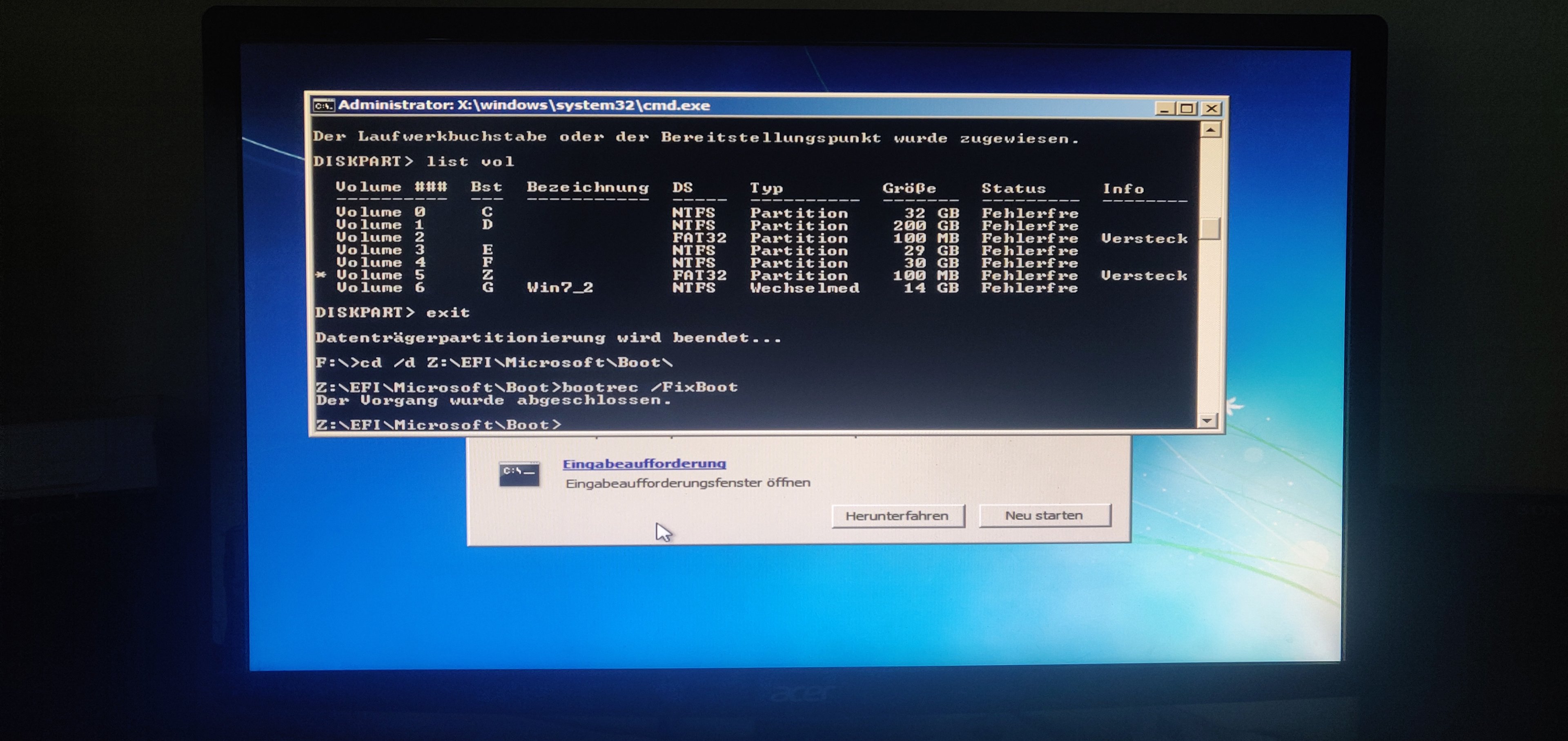

Die Windows Recovery Tools erkennen die Installation nicht, insofern war damit keine Problemlösung möglich. Die EFI-Partition habe ich mit einem frischen Bootloader beschrieben, die windows-internen CLI-Tools für FixBoot, scan health, etc. durchgeführt - führt leider zu keinem brauchbaren Ergebnis.
Möglicherweise ist auch einfach die HDD in keinem guten Zustand mehr, wichtige Dateien sind dadurch nicht zugreifbar. Da hilft dann das neue Schreiben des Bootloaders auch nicht viel.

Ich würde jetzt so vorgehen:
  • Zustand der HDD/SSD prüfen (-> CDI)
  • Jetzigen Stand der betroffenen HDD/SSD extern sichern, sofern es der Zustand zulässt (damit wären z.B. Anwendungsdaten, die man ggf. später in aktuelle Versionen der Programme importieren könnte, auf der sicheren Seite)
  • Sicherstellen, dass nur eine HDD/SSD mit nur einer Installation (nämlich der beschädigten Windows-7-Installation) zum Versuch der Systemwiederherstellung angeschlossen ist, alle anderen Datenträger vorher abklemmen.
  • Prüfen der Partitionierung und Sichtkontrolle z.B. mittels Live-Systems, ob zumindest erstmal alle für den Bootprozess relevanten Dateien und Ordner auf der EFI- bzw. Bootpartition vorhanden sind.
