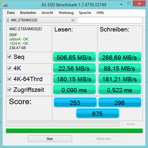

ASSSD Benchmark laden, starten,(Benchmark ausführen ist nicht nötig!!)
Wenn links die K Angabe grün ist, dann ist das Alignment okay.
http://www.heise.de/download/as-ssd-benchmark.html
Hab ich genauso, die Meldung bleibt.
KAngabe ist grün....

Ist nach dem Clonen auch der Windows-Leistungsindex noch einmal ausgeführt worden damit die Einstellungen des Betriebssystems passend für eine SSD gemacht/ vorgenommen werden?
Und Wenn via Acronis True Imga die HDD auf SSD geclont wurde, solltest du mal via AS-SSD überprüfen ob AHCI wirklich aktiv ist und das Alignment passt.
Sind oben links in der Ecke beide Einträge grün, dann ist alles OK, steht da z.B. auch pciide - BAD und das in rot, ist AHCI nicht aktiv und eine Zeile tiefer die Zahl ebenfalls in rot, passt das Alignment nicht.

Alles auf Grün bei mir. Laut TrimCheck ist Trim aktiv. Hab ich genau so gemacht Ado.
