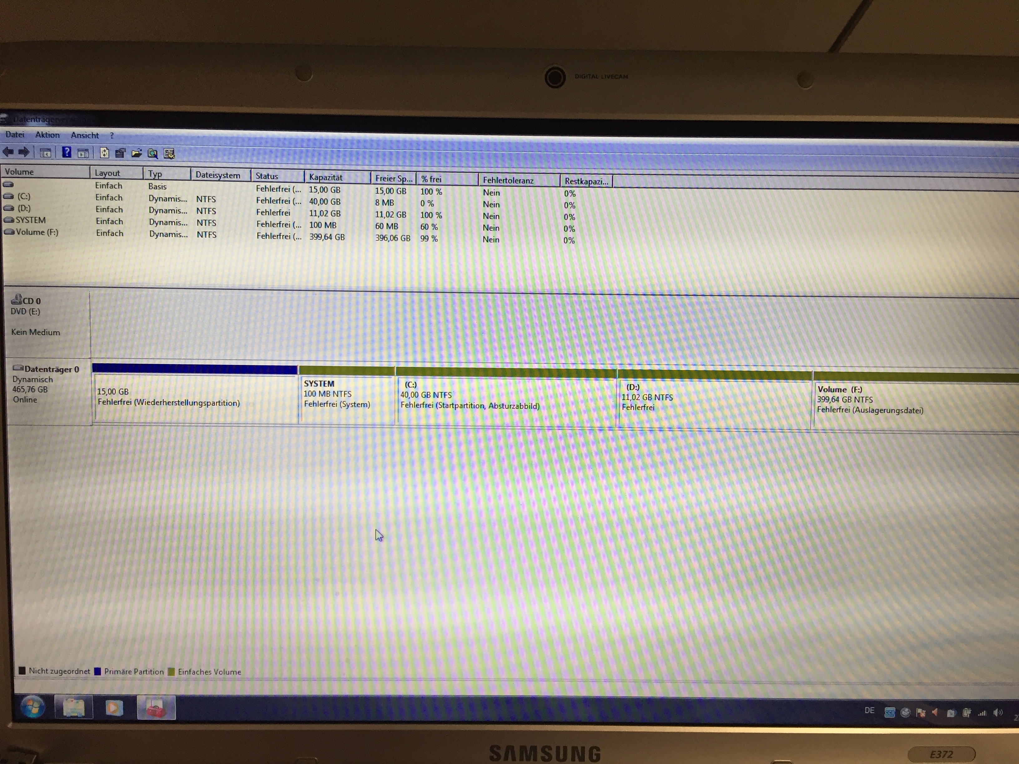

ich stehe auf dem Schlauch und weiß gerade nicht weiter. Ich habe einen älteren Win 7 Rechner bekommen mit folgendem Problem:
Partition C 40 GB - 6 MB frei
Partition D 11 GB - 0 MB frei
Partition F 400GB - 100% frei
Auf D befindet sich der Papierkorb und meldet einen Fehler...
Ich möchte nun gerne die 400 GB auflösen und an C anhängen. Und D komplett löschen.
Das geht nicht, da im diskmgmt F nur verkleinert nicht gelöscht werden kann. Wie kann ich diese löschen und an C ohne Datenverlust dranhängen?
Danke für eure Hilfe für euch wahrscheinlich eine Kleinigkeit..
VG
MM

Da kannst du Diskpart (ehemals FDISK) nutzen, auf Komandozeilen ebene.
Damit kannst du D: Löschen, F Löschen und C: vergrößern bzw. C: vergrößern und D: Anlegen wenn C: nicht alles braucht.
Wenn du unbedingt eine Oberfläche brauchst gibts dafür auch Partitionierungstools.
Da ist die Auslagerungsdatei drauf
Und der Datenträger ist teilweise dynamisch - ist das so gewollt ?
Leg die Auslagerungsdatei auf C, wenn sie passt.
C: ist voll - eventuell geht D: mit Rechtsklick Partition löschen und dann C: erweitern damit ?
Auslagerungsdatei auf C geht leider nicht. Das mit Diskpart nehme ich mal in Angriff da die Tools nicht so wollen wie ich.
Gewollt war das ganz sicher nicht 😁
Da wurde schon rumgefuchtel und darum sind wohl alle Partitionen bis auf die erste dynamisch.

Ein Update:
Mit dem Tipp von @Nero FX hat mit Diskpart endlich eine Lösung gebracht.
Vielen Dank für alle Tipps.
Damit kann der Thread zu.
VG
MM
