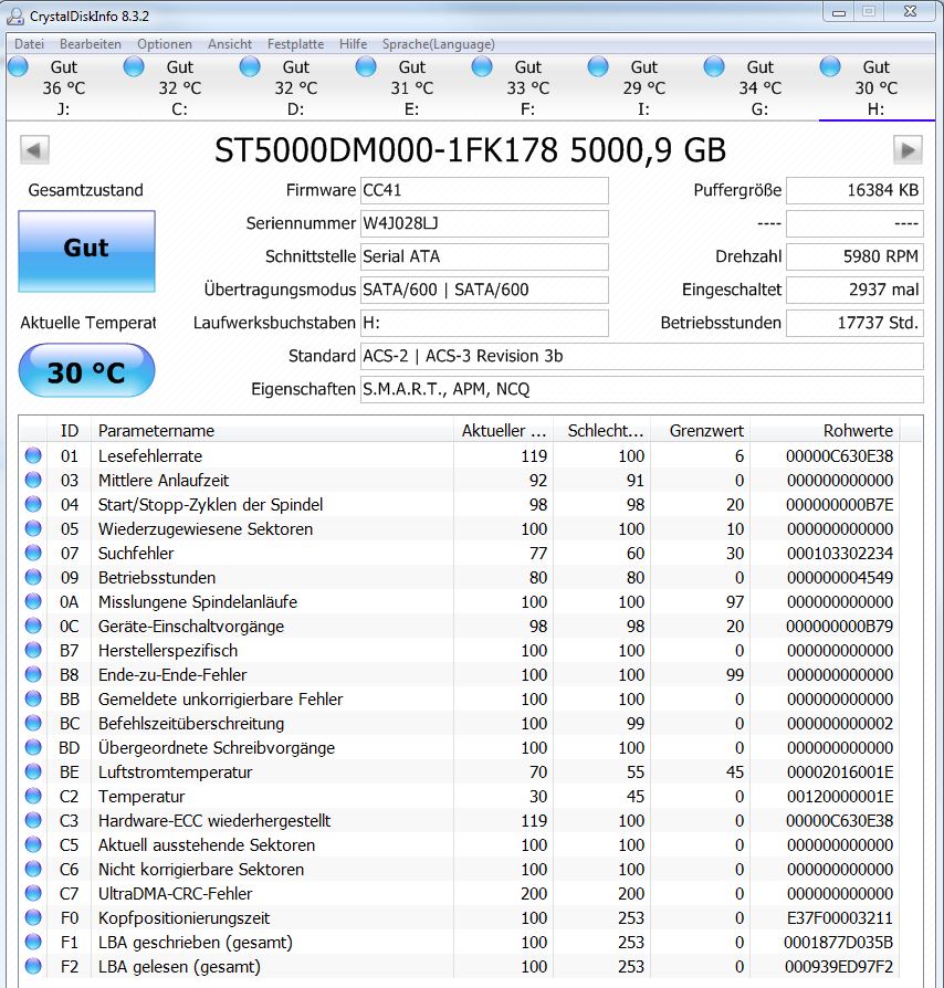

Was sagt denn CrystalDiskInfo zu der Platte?

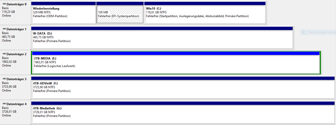

Poste uns doch mal bitte
1. Ein Datenträgerbild wo man die betreffende Platte sieht und wie sie eingeteilt ist (Evtl. auch aus Windows 7!).
Auch die Systemplatte sollte man in diesem Bild sehen plus Aufteilung ...
2. CrystalDiskInfo Informationen von dieser Platte (wie schon von @MaverickM gefordert ...

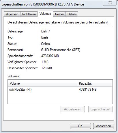

3. Gerätemanager Eigenschaften von dieser Platte > Volumes (Volumes dieser Platte auffüllen)
Also unter Gerätemanager > Platte > Eigenschaften > in den Reiter Volumes wechseln > auffüllen > Bild festhalten.

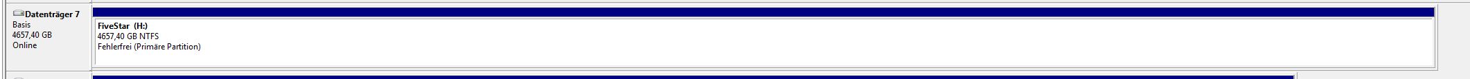

Ich habe in Win 10 die Platten nacheinander angeschlossen. Die Problemplatte kam 5. Platte und wurde nicht erkannt. Es hat aber wahrscheinlich irgendwas mit dem Controller in Win 10 zu tun, denn mit einem USB-Sata Interface kann ich sie auf Anhieb in Win 10 nutzen.
Dieses komplett single mit Win 10 test ich aber gleich mal.
Ich würd ja gern mal die Sata Treiber ändern, aber Gigabyte gibt nur für Raid extra Treiber zum Download,
der Rest sind .inf Dateien - wenn ich das richtig gesehen hab.
Energie steht auf : Abschalten der HDD - nie
