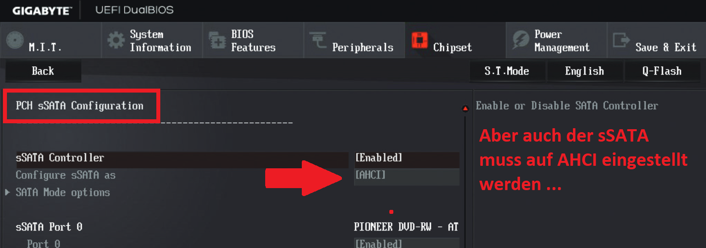

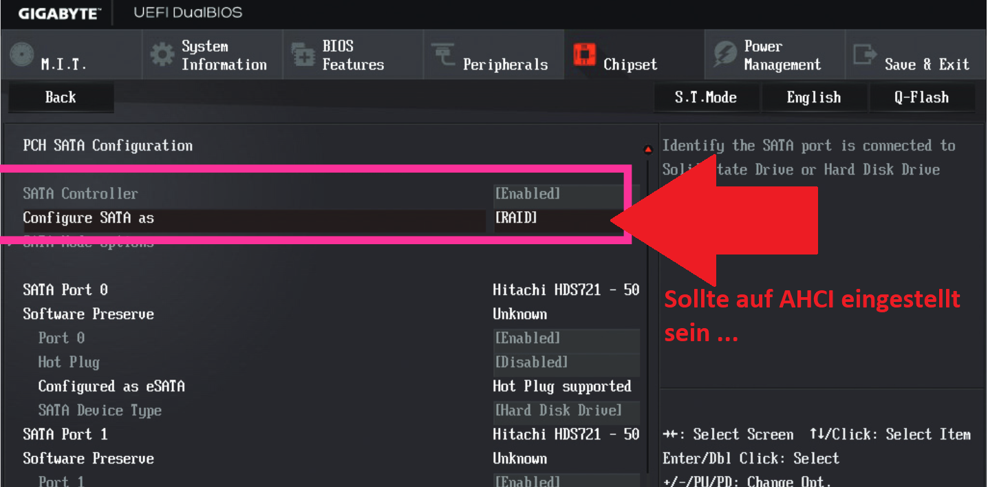

Eventuell auch noch wichtig: Wie ist der betreffende SATA Port im BIOS deklariert? AHCI, RAID oder Legacy?

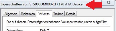

Das die Platte als ATA Device gelistet wird, passt mir z.B. gar nicht. SATA DISK Device wäre die richtige Zuordnung. Auch wenn es sich hierbei um Windows 7 handeln muss. Dann sind dort auch nicht die SATA Treiber installiert. Sollte man auch nachholen. Unter Windows 10 steht hinter den Eigenschaften der Platte gar nichts weiter, weder ATA Device noch SATA DISK Device.

Wie sind die BIOS Einstellungen hinsichtlich AHCI?
Um Treiberprobleme in Windows 10 auszuschließen, würde ich einfach mal den "INTEL Treiber und Support Assistenten" installieren und ausführen lassen ... Der leistet gute Dienste in Sachen Treiber ...
Aber auf beiden Systemen. Listet der unter Windows 7 keine SATA Treiber, sind die BIOS Einstellungen fehlerhaft.
Wird das nachträglich geändert, sind Neuinstallationen fällig! (Für Windows 7 siehe unten im Beitrag!). Ansonsten starten beide Systeme nicht mehr.
Vermutlich momentan auf IDE eingestellt!

Alle Sata Controller sind im Bios auf AHCI eingestellt (schon vor Jahren für Win 7).

Dann wundert mich trotzdem, das deine "Problem" Platte zumindest als ATA Device gelistet wird. Dann ist es bei den anderen Platten im System auch so! Sollte bei AHCI eigentlich als SATA DISK DEVICE gelistet werden. Da fehlt anscheinend auch der Chipsatztreiber. Auch unter Windows 7 mal den INTEL Assistenten ausführen! Sonst werden deine Platten unter Windows 7 auch nicht mit NCQ und Trim korrekt angesprochen.

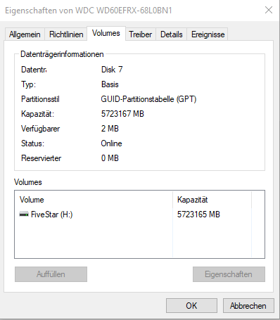

Aber eine Frage hätte ich noch, wie muss das Eigenschaften-Fenster in Win 10 aussehen, dass die HDD korrekt
im AHCI Mode läuft ?
Da steht nämlich auch nichts von Sata Laufwerk.
Das hatte ich schon in irgend einem Beitrag geschrieben. Unter Windows 10 gibt es hinter der Modelkennung keine Kennung als ATA Device oder SATA Disk Device.

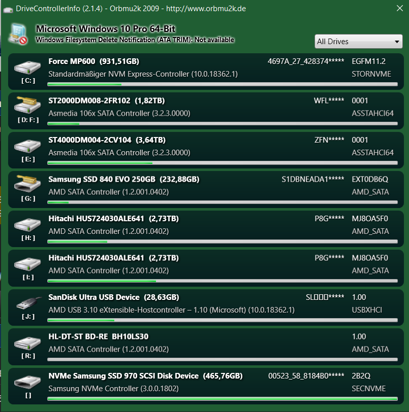

Den genauen Controller Typ findest du mit dem kleinen Tool: DRIVE CONTROLLER INFO heraus.
Ob der Standardtreiber oder der Hersteller Treibertyp aktiv ist.
Unter der Modelkennung der installierte Controllertyp. Wie man bei mir sieht, habe ich den AMD SATA Comtroller, den AsMedia, Samsung NVMe und einen standardmäßigen NVMe Treiber installiert. u.s.w.

Dann scheint alles ok zu sein. SATA-600 und auch der Rest ist am Start.
Vielen Dank für eure schnelle Reaktion. Das Problem ist zwar nicht so gelöst, dass ich es verstehen würde,
aber es ist zumindest nichts Offensichtliches, was ich übersehen hätte.
