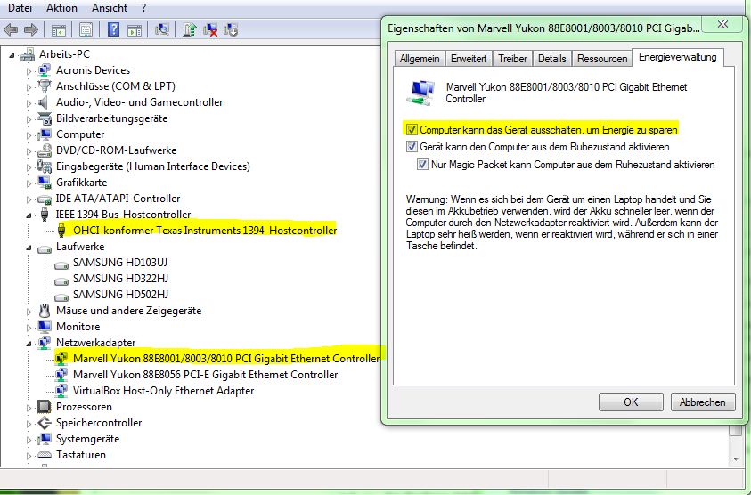

Vermutlich kann der PC eine Komponente nicht mehr in den Ruhezustand versetzen.
Hier könntest du im Gerätemanager nachforschen, ob du im Treiber der Geräte das verstetzen in den Ruhezustand aktivieren kannst/musst (siehe Bildbeispiel).
Speziell beim Lan und Firewirecontroller kannst du mal nachsehen.

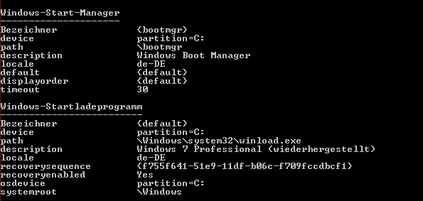

Ich weck diesen thread einfach mal auf, das ich das gleiche Problem, einen anderen rechner und auch nicht den bootloader auf F habe.
Daten. HP 311 mit Win 7 professional. Der Ruhezustand ging nach der Ubuntu 9.10 + 10.04 Installation nicht mehr.
hier mein bcdedit:
Hast du schon in der Datenträgerverwaltung nachgesehen? Dort die Win7 Partition markieren und im Kontextmenü (rechte Maustaste) nachsehen, ob der Eintrag "Platte als aktiv setzen" anwählbar ist.
Falls ja, die Win7 Partition als aktiv setzen.
Dein Bootloader sitzt auf C, die Umstellung dürfte kein Problem darstellen.
Falls das in der Datenträgerverwaltung nicht klappen sollte, gibt es auch noch eine kleine Anleitung mit dem Tool Diskpart von unawave.
