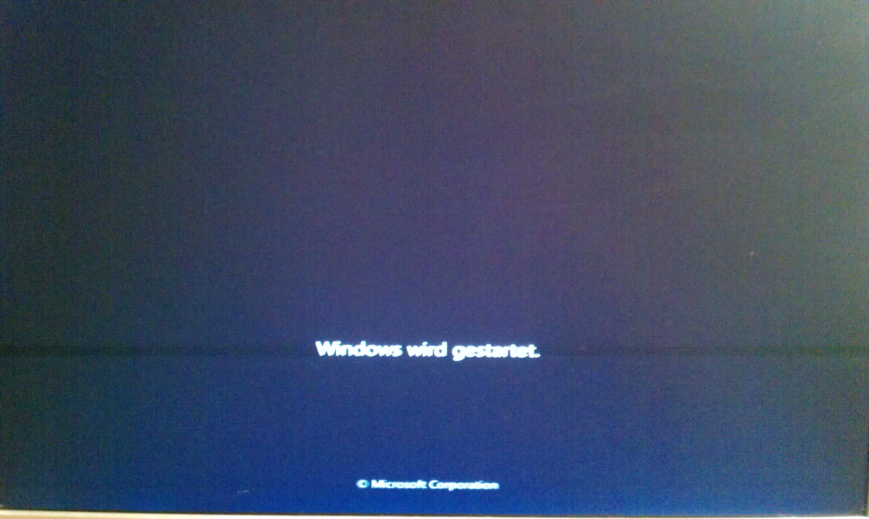

hab seit 2 tagen komische Probleme am pc,
Wenn ich den Pc starten will läd er erst mal eine kleine ewichkeit,
danach kommen komische Geräuche aus dem pc so in der art "knat knat ..knat knat" dann hören diese merkwürdigen geräuche wieder auf.
dann kommt ein blackscreen mit einem weißen unterstrich das kannte ich schon ABER JETZT:

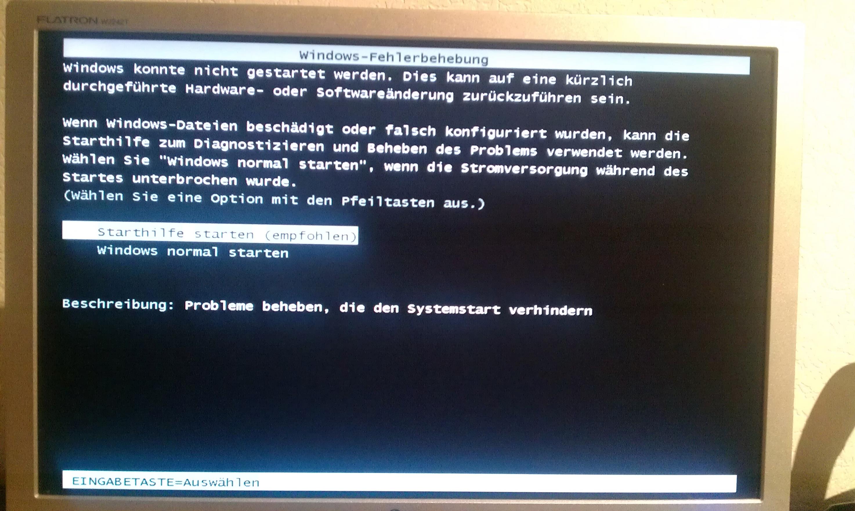

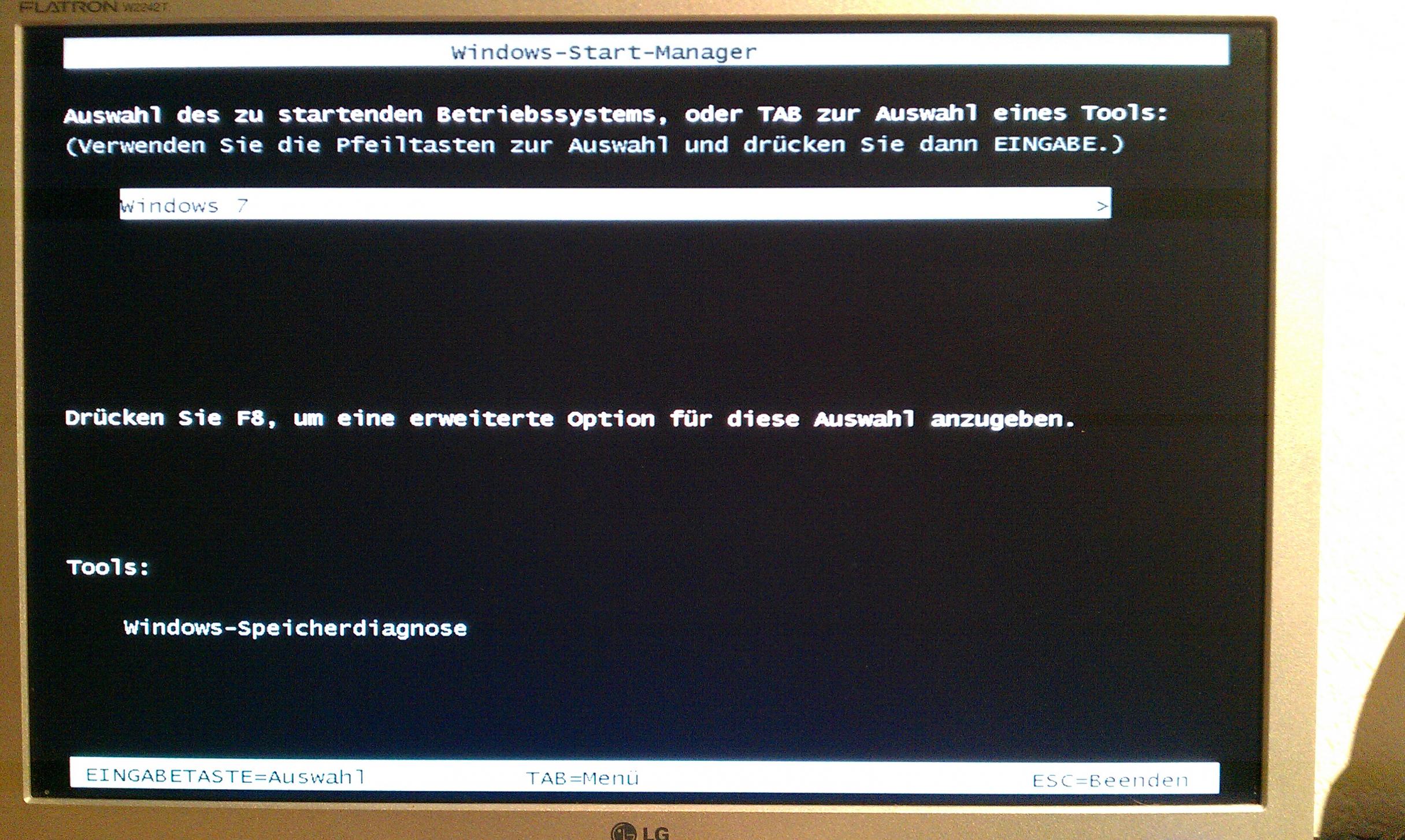

Windows start screen kommt ( bild 1 unten dabei gelegt) es läd aber nicht der pc geht einfach aus startet einfach neu dan kommt wieder dieses komische Geräuche 4-5 mal und dann kommt screen 2 oder 3 ( screen 2 öfters als screen 3)
wenn ich dan Windows 7 auswähle fährt er normal hoch,
habe nichts gemacht am pc nur strom einmal ausgeschaltet für knapp 40 min weil ich den pc umgestellt hab in ein anderes zimmer wegen Umzug.
weiß echt nicht weiter, hab schon viel versucht nur irgendwie klappt nix.

das mein pc gedacht hat das ich 2 betriebssysteme drauf hab hab uch mit dem tool "Easybcd 2.2" geklärt da war eingestellt 30 sek warten dan erst betriebssystem starten,und nicht überspringen.

wenn ich den Pc starte kommt alles wie gewohnt der pc gibt seinen boot piep ton ab er startet und er kommt genau bis zu dem bild wo das schwarze bild ist und diese 4 punkte zu einem fliegen ( bild in anhang)
sobald er da angekommen ist,
startet der pc einfach noch mal neu =/
und sagt mir dan "windwos konnte nicht richtig gesartet werden" abgesicherter modus starten oder normal starten.
wenn ich auf abgesicherten modus gehe und er es veruscht zu reparieren, sagt er nix gefunden oder nicht reparierbar ( wie den auch ist ne neue festplatte eingebaut)
habe auch windows neu drauf gemacht,
sobald ich dann aber auf "windows normal starten" klicke geht er einfach an und ich kann alles machen, videobearbeitung,skypen, und auch zocken ( z.b. bf3 odersc2)
alles ohne probleme verstehe das nicht,...
